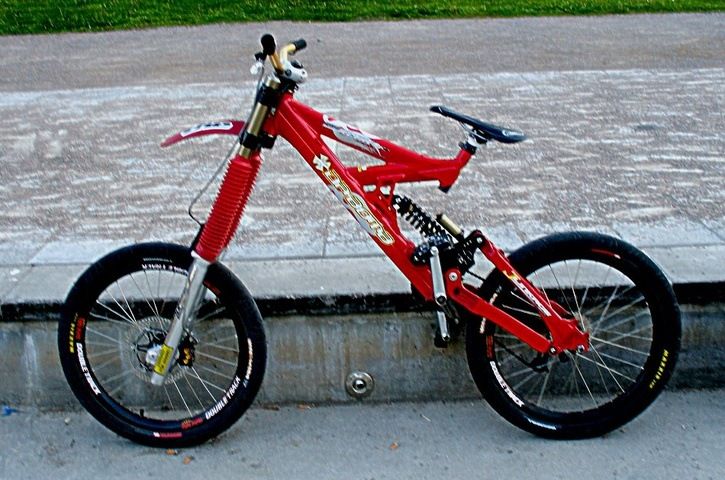

Din nästa cykel borde vara en sån här. Byggd för att falla rakt ner.

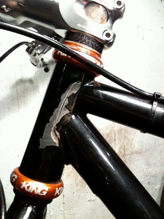

Tror deff att den sista stålramen måste varit felkonstruerad. Den borde hållit längre men inget är för alltid. Denna stålram körde jag från 2008 till 2010 och den gick väldigt mycket. Fick dock en ny av tillverkaren pga att han inte lyckats så bra med svetsen runt diagonalröret.
Jag skulle reklamera om jag va dig...

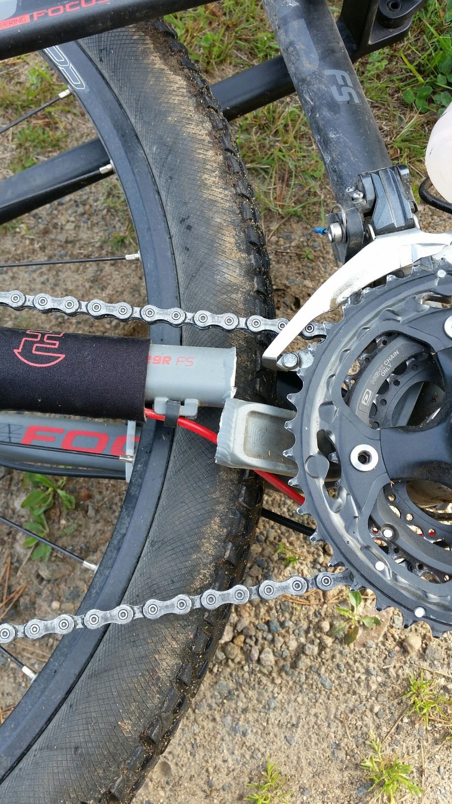

Jaha, min Super Bud 29R är inte så Super längre. Är det lönt att försöka svetsa? För det måste väl vridit till lite av varje när den gick av?

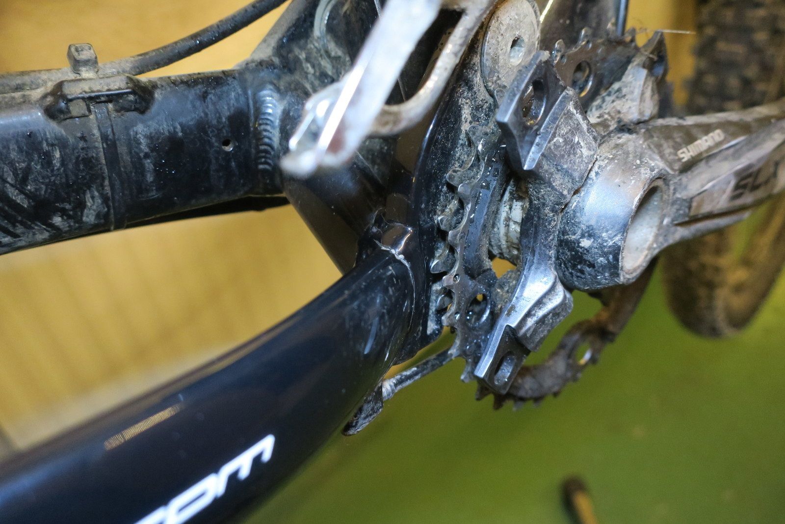

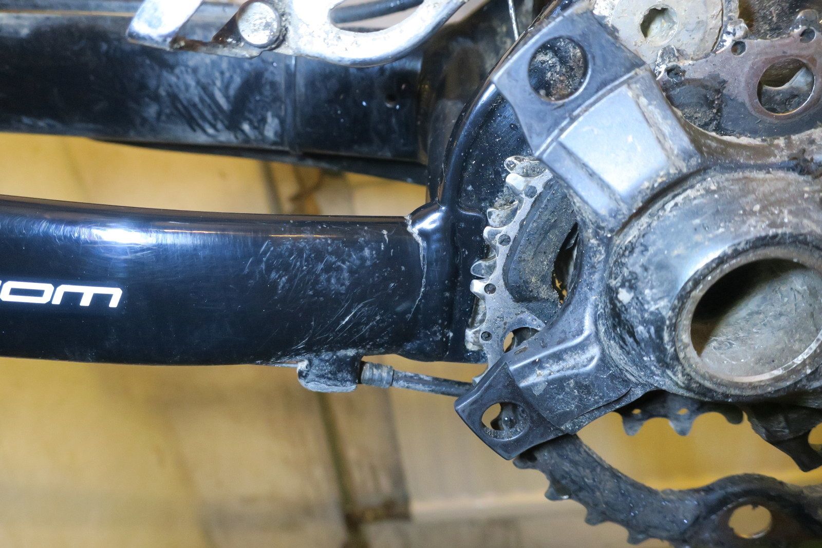

Inspekterade min MTB idag, det är visst dags att posta i denna tråden... Inget rambrott egentligen, "bara" sprickor längs svetsen på kedjestaget. På insidan går sprickan inte längre ner än vad som syns på sista bilden.
Hojen är en Radon Skeen av årgång 2010.
