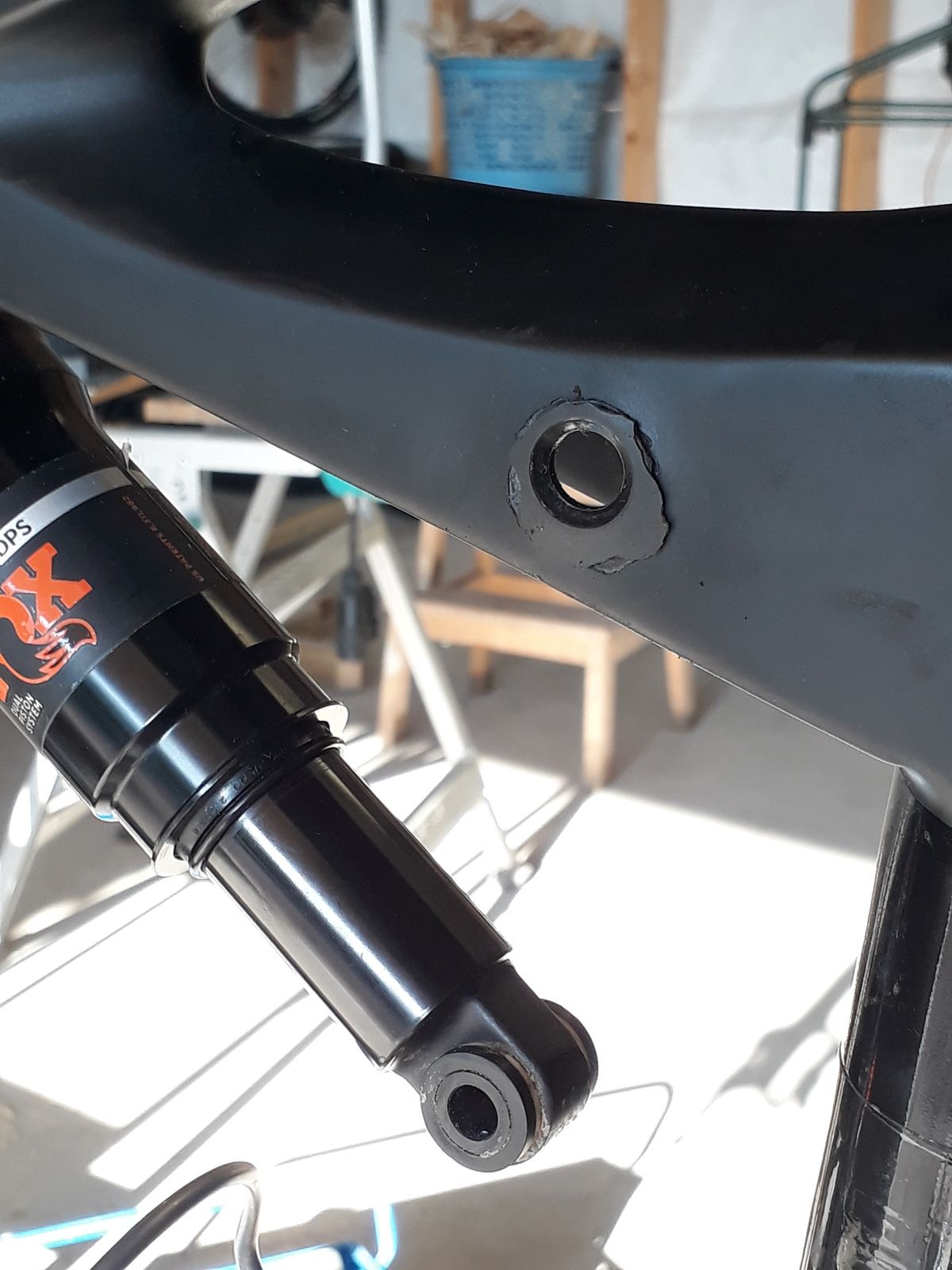

Ena fästet för svingen sprack loss (en alu-bricka ingjuten i kolfibern) på min Orbea Oiz, visade upp ramen för LBS i torsdags (7/6), hämtade ut en ny framtriangel igår, och då har de ändå skickat den från Spanien till Sverige under den tiden.
Klart positivt överraskad, hade sett framför mig hur säsongen skulle försvinna innan det var löst, nu blir det cykling till helgen igen!

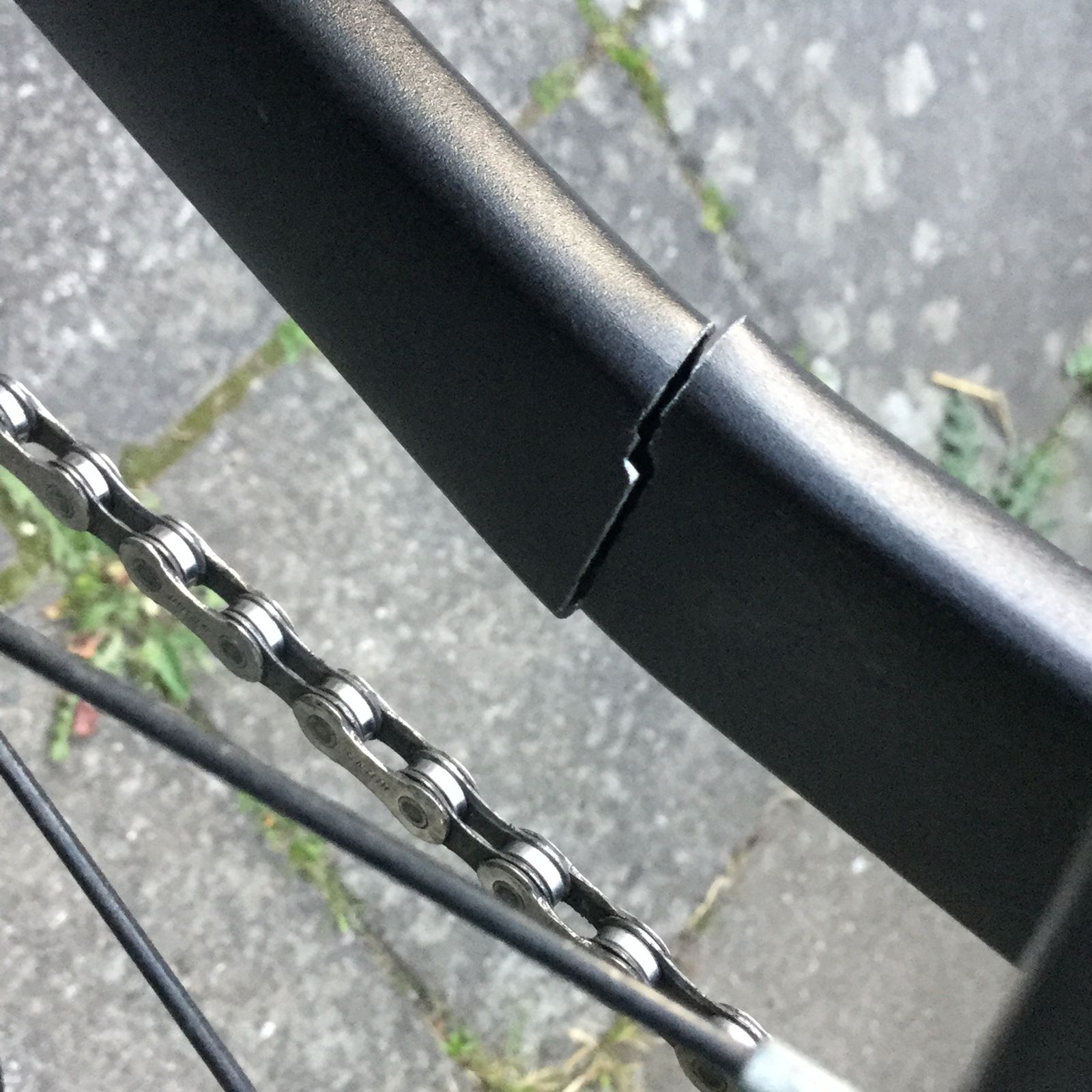

Brott på kedjestag 27,5 hardtail snart 4 år gammal.
Tillverkaren har godkänt som garantiärende. Tyvärr finns inte identisk ram tillgänglig varför jag har i enlighet med tillverkarens köpvillkor begärt en likvärdig ram vilket innebär att flertalet komponenter från min cykel inte passar. Min tanke är att bygga nytt kring ersättningsramen kanske med en del begagnade komponenter.

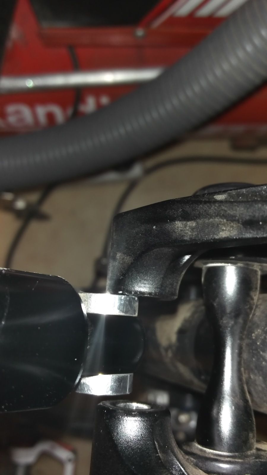

1. varför skall dom ha hela cykeln när ramen är 5mm krokig mätt med rätskiva mellan framhjul och bakhjul stötdämparens nedre fäste ligger ca4mm fel åt höger.Klarar dom inte att bara mäta ramen vilket är skit enkelt men kanske inte för en tysk diplom ingenjör .
Sen har jag haft en rt3 nere för renovering 2 gånger vilket tog 1.5 månad varje gång så jag har inget förtroende för dom .
Det är som en expert vid dom skrev att man skulle montera dämparen utan att skruva det övre fästet först och montera dämparen i det nedrefästet och sedan moment dra båda skruvarna och då sitter dämparen snett .Vilket märks med 10psi mera i dämparen för att möta sag.

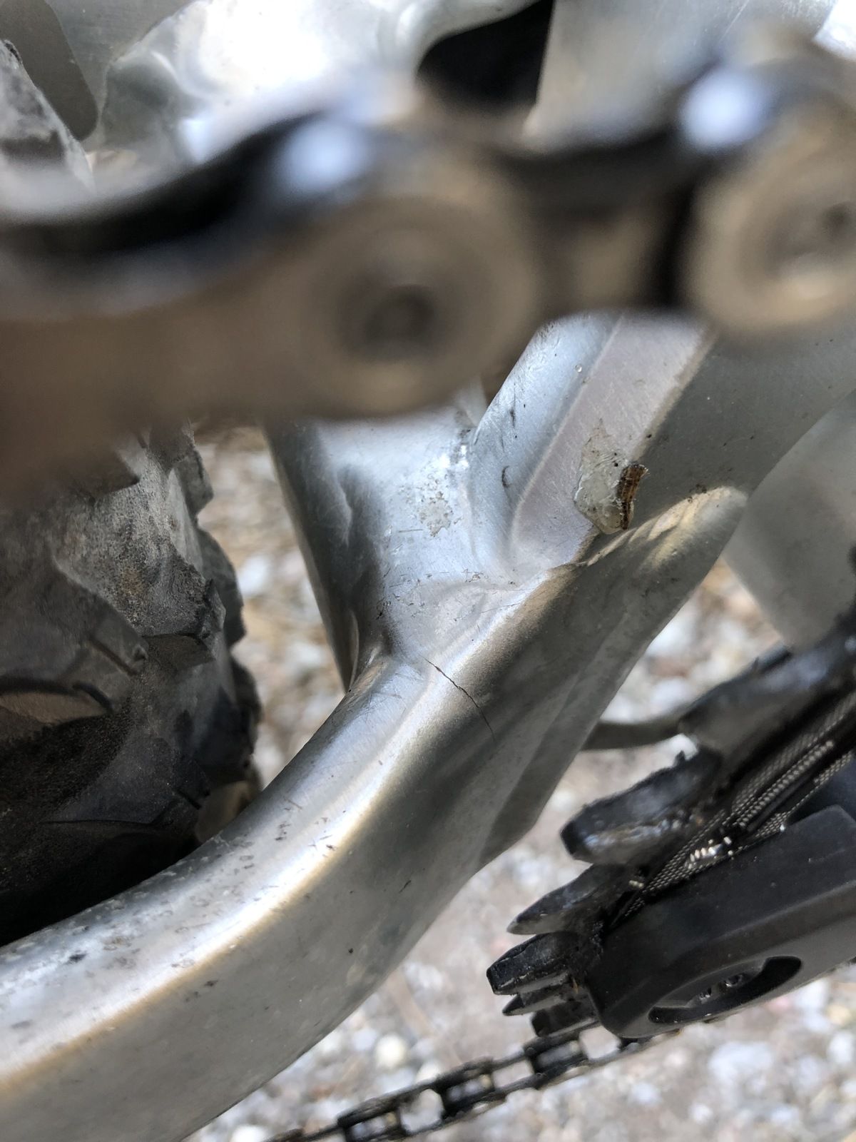

Då var det dags för mig,... Canyon Spectral AL från 2016. Liten spricka på kedjestaget på drivsidan. Så himla jobbigt! En vecka innan en veckas cykling utomlands.

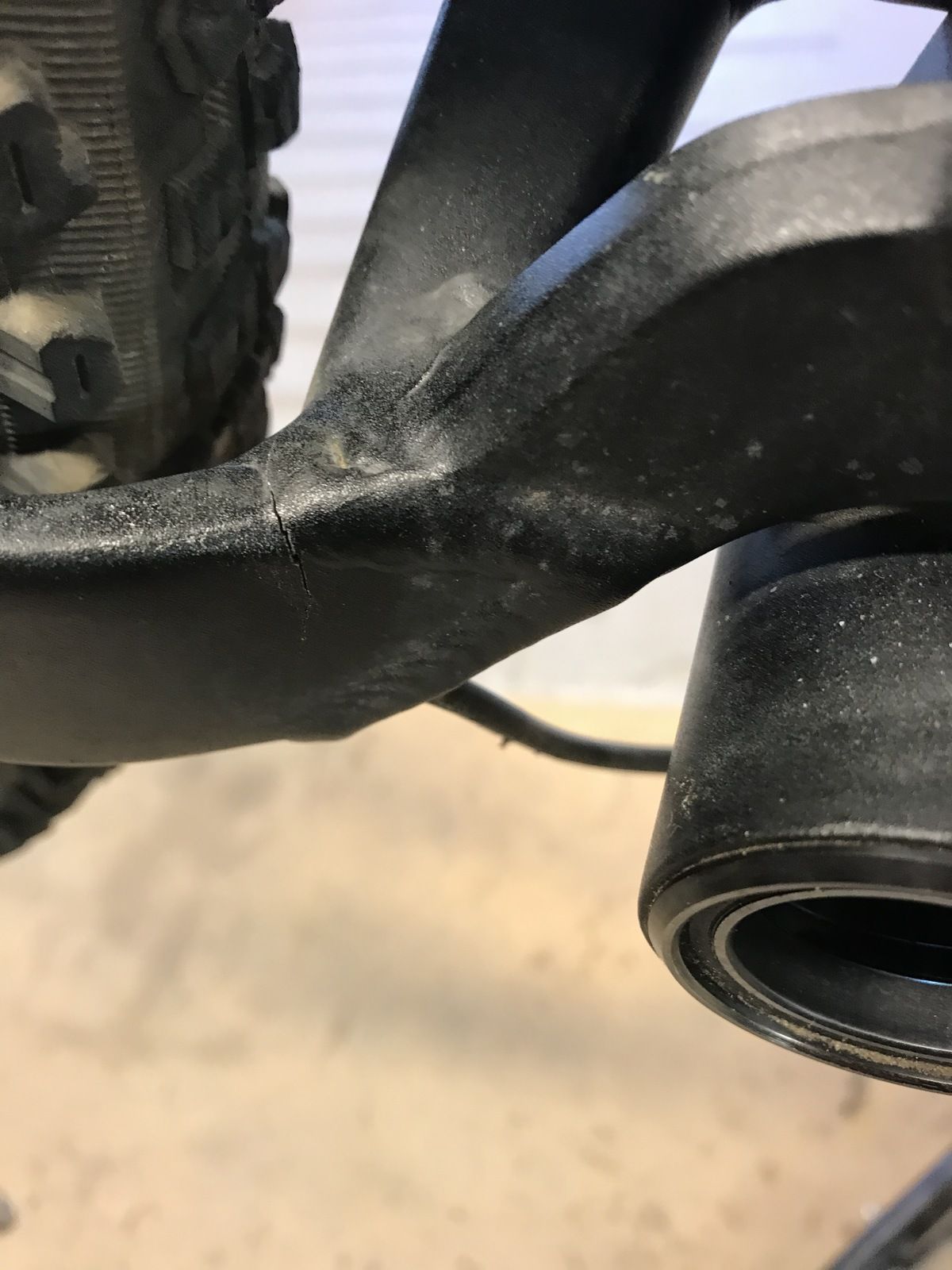

Då var vi två dårå... Spectral från 2017. Ser ut att ha spruckit på samma ställe dessutom. Coolt..
Aka. Spräckt-al ;) Fattar inte att man vågar köpa en sådan.. Lättviktare som de flesta kör hårt = Går av ;)
Fast när dom spricker så där intill svetsen beror det på att dom snålat in i produktionen och inte värmebehandlat efter svetsning.

Sheesh - SprectAL-index går uppåt igen...
Jag vet en till, årsmodell 2018 som gått av i baktriangeln på samma sätt för några veckor sen också.
