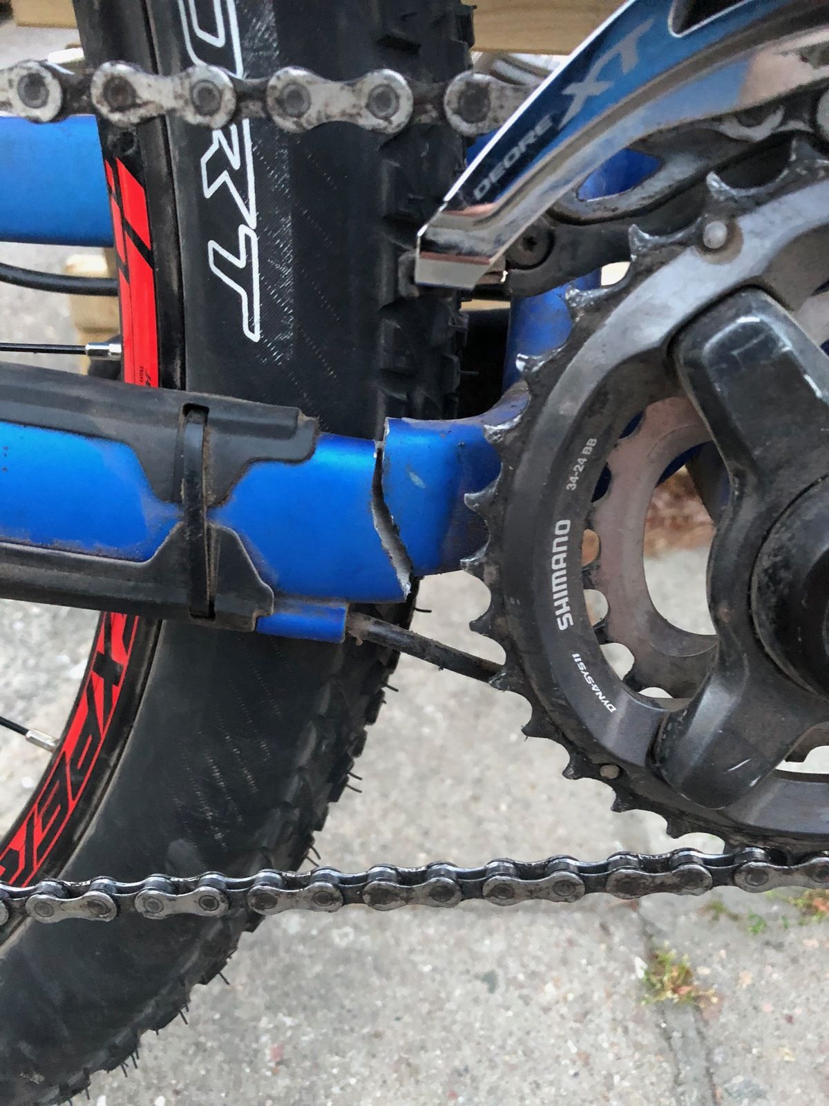

Då var det min tur efter 2,5år på NS Snabb E :(
Visa ditt rambrott
Garanti 3år så hoppas på ny ram eller nån lösning. Ville pröva MM 2,6 bak nu i snön, men verkar som att det däcket får leka i lera istället nu när allt kommer smälta bort. Bra tajming till slaskperioden :P

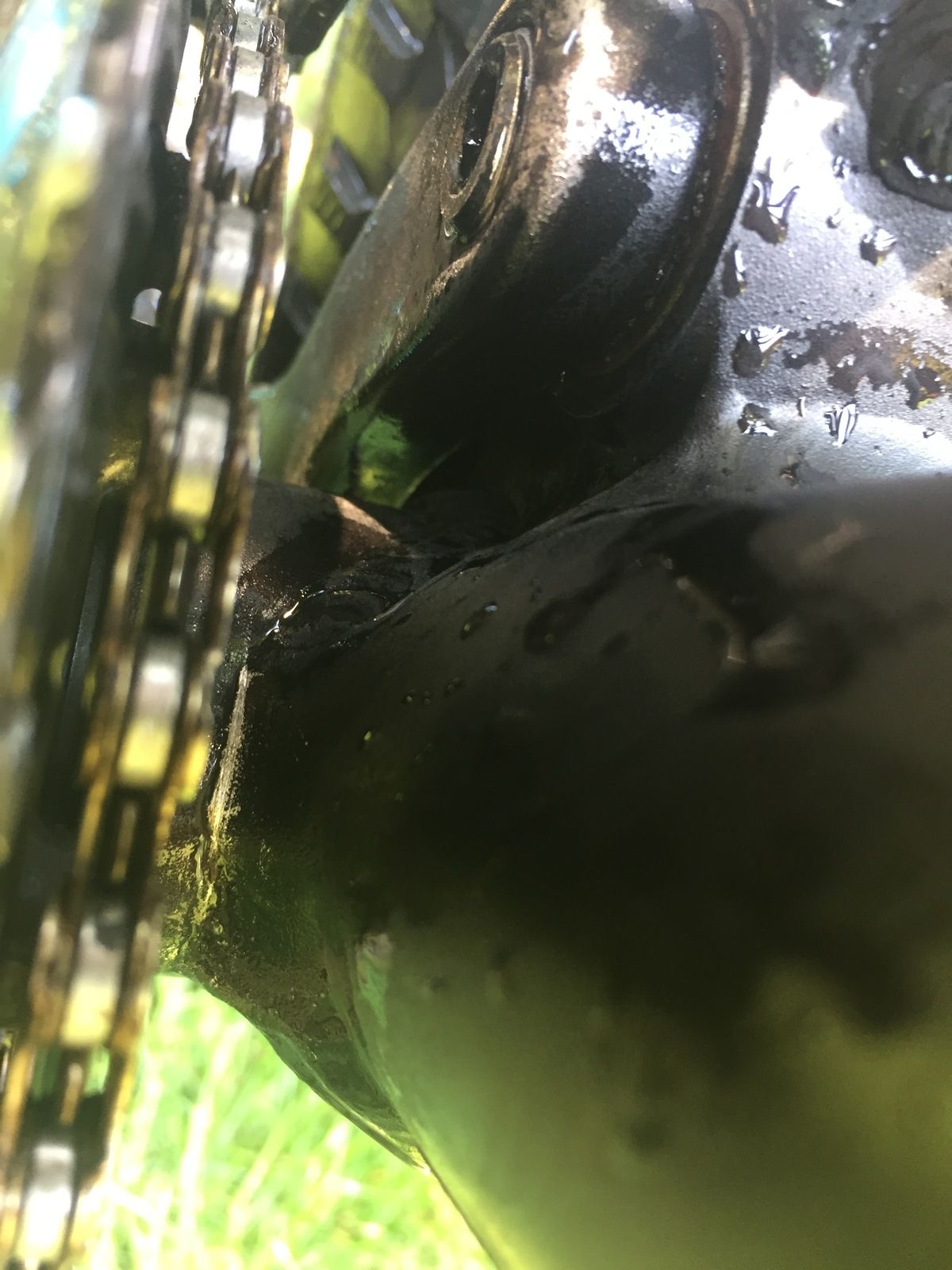

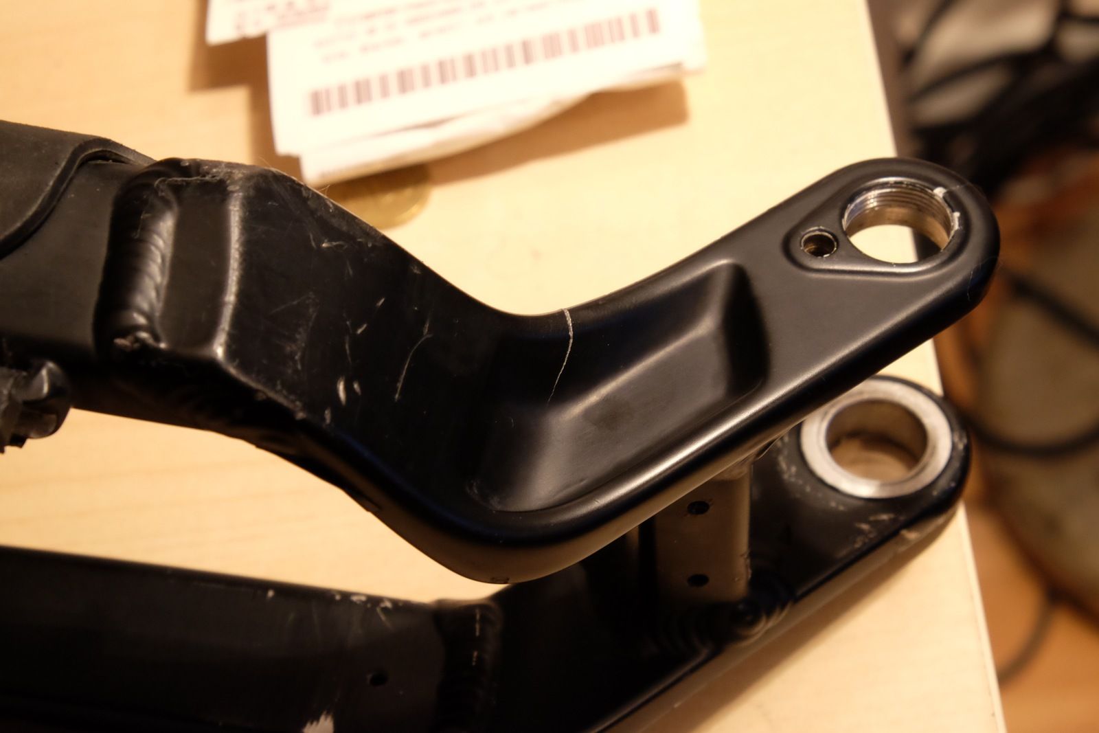

Det hände igen.
Transitions kedjestag från dom förta årgångarna av Giddy Up länkaget verkar vara en svag punkt.
Men jag har ett nytt kedjestag på väg, no questions asked. Trots att garantin har gått ut. Så dom sköter ju sig bra när det väl går av...
Transition Scout 2015

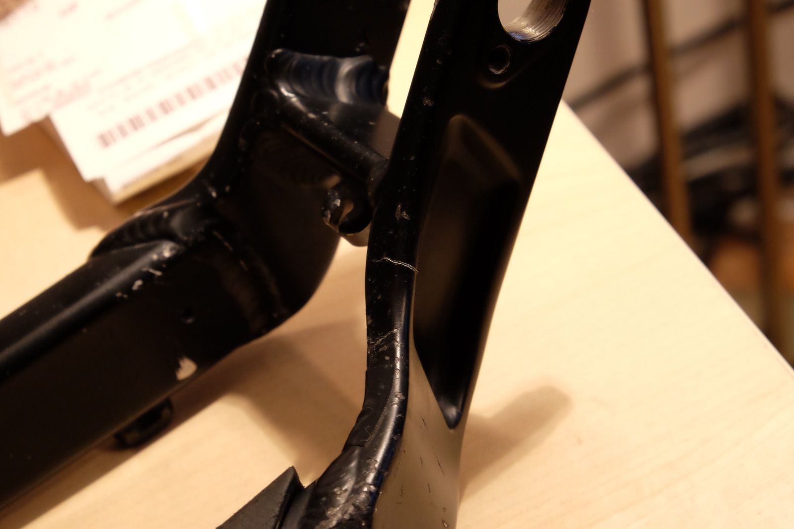

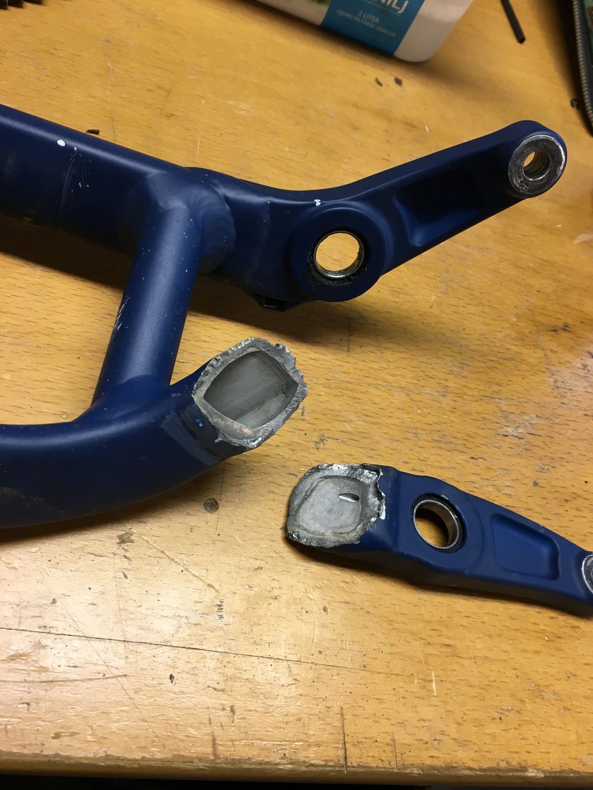

Tjena!
Första inlägget på Happy, hade önskat att det var en annan tråd.
En Canyon Spectral från 2016, med tanke på tidigare bilder är det nog inte så långt kvar innan den ger sig helt, även om det ännu inte ser så djupt ut. Bilder skickade till Canyon för bedömning.
Dock passar det "bra" just nu då jag ändå inte kan cykla pga stukad fot..
Måns

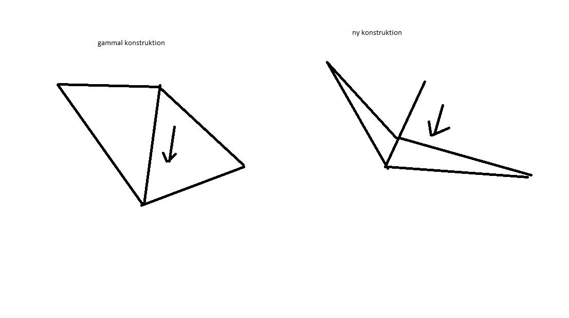

Dagens konstruktörer är "ute och cyklar"
trycket kommer uppifrån , vilken kostruktion tror ni håller bäst? Vilken konstruktion är stabilast?
Kör på en cykel från 98 utan rambrott

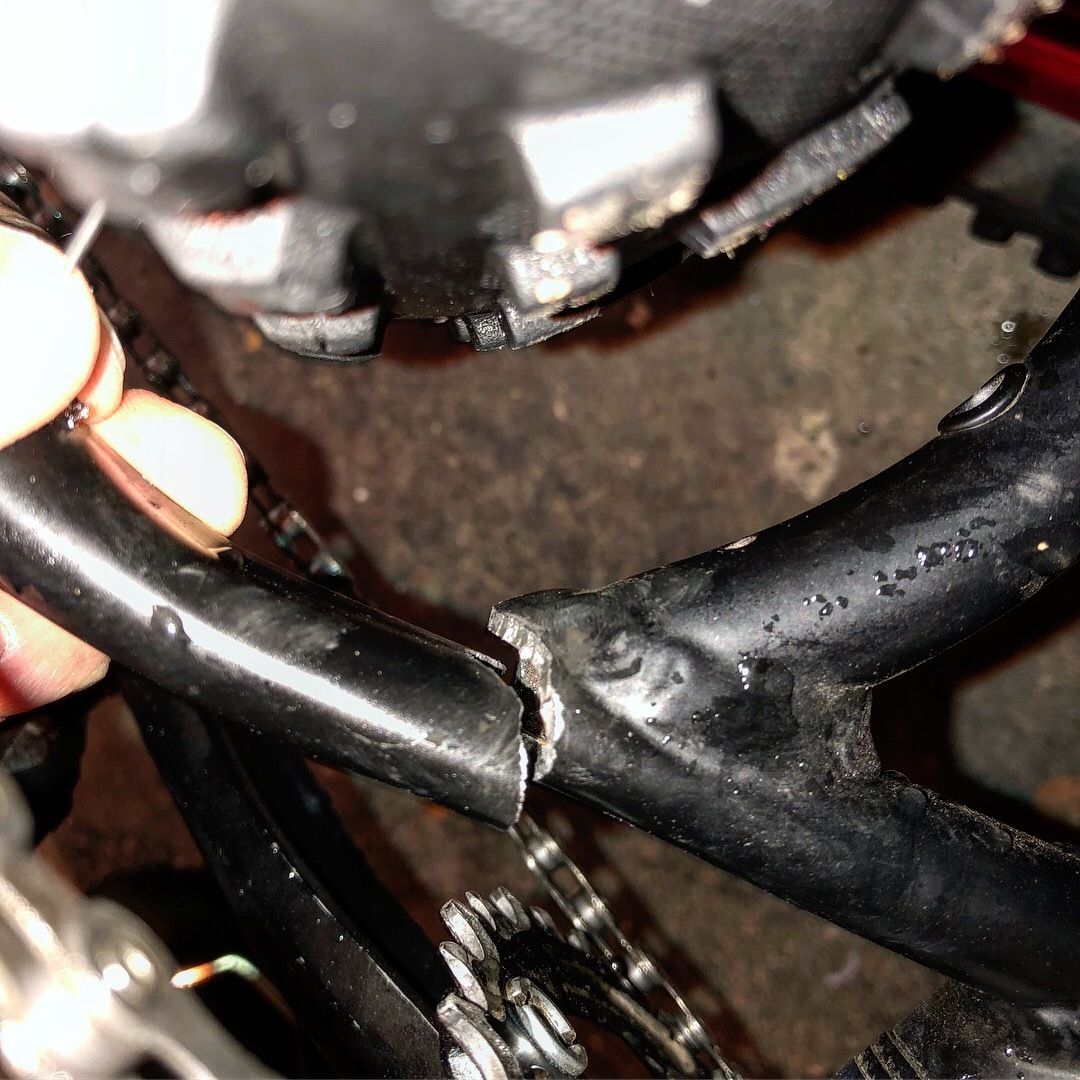

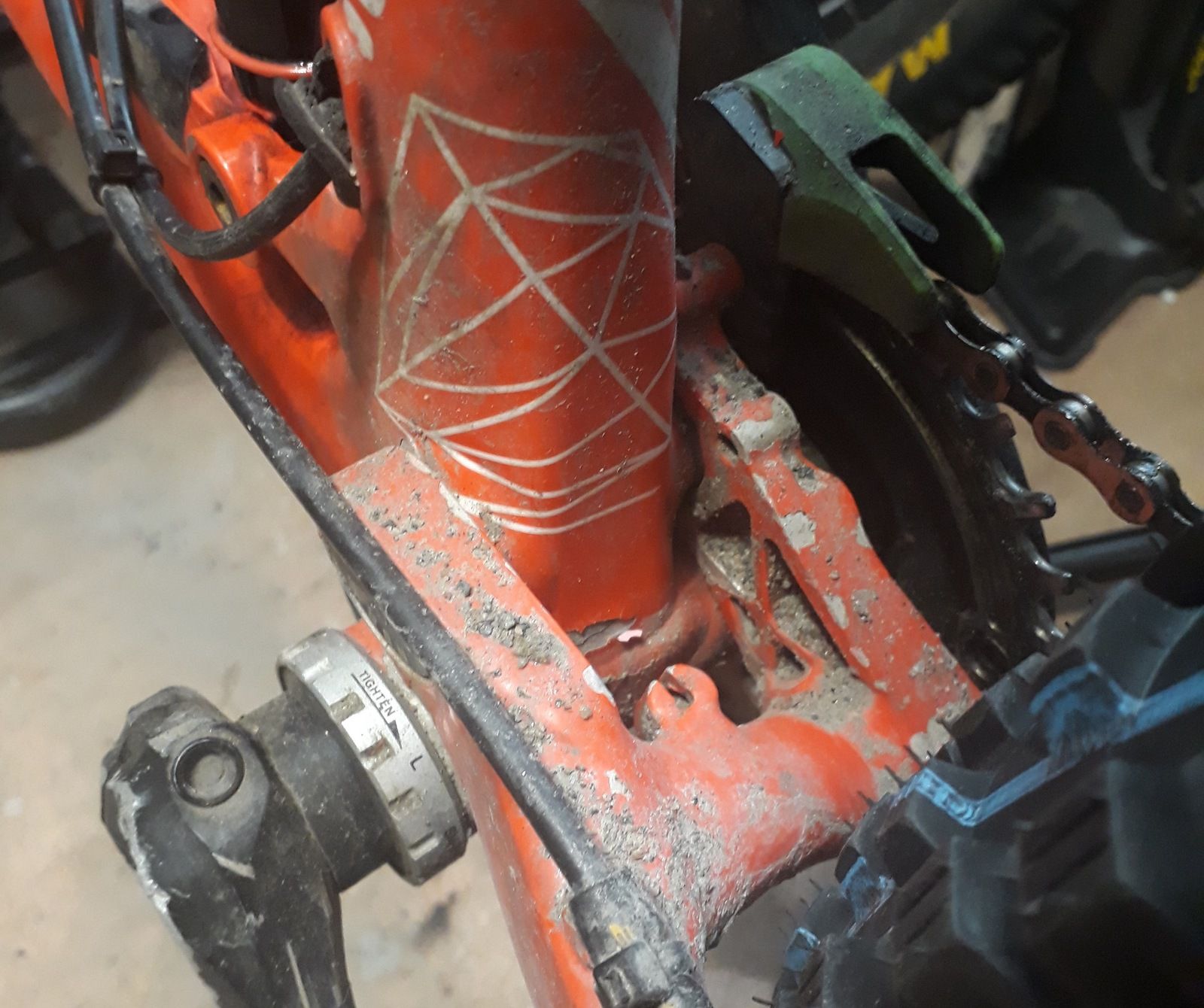

Merida 9.8000 garantiärende, hoppas det går hyfsat snabbt...

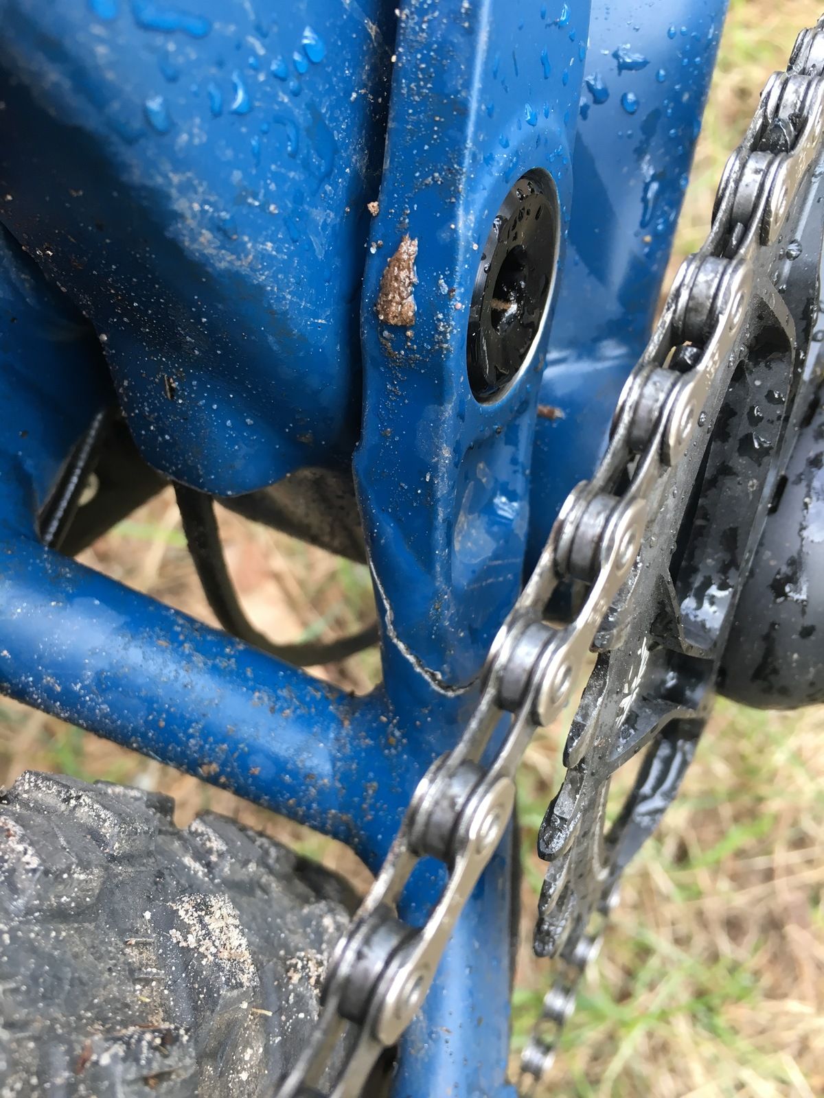

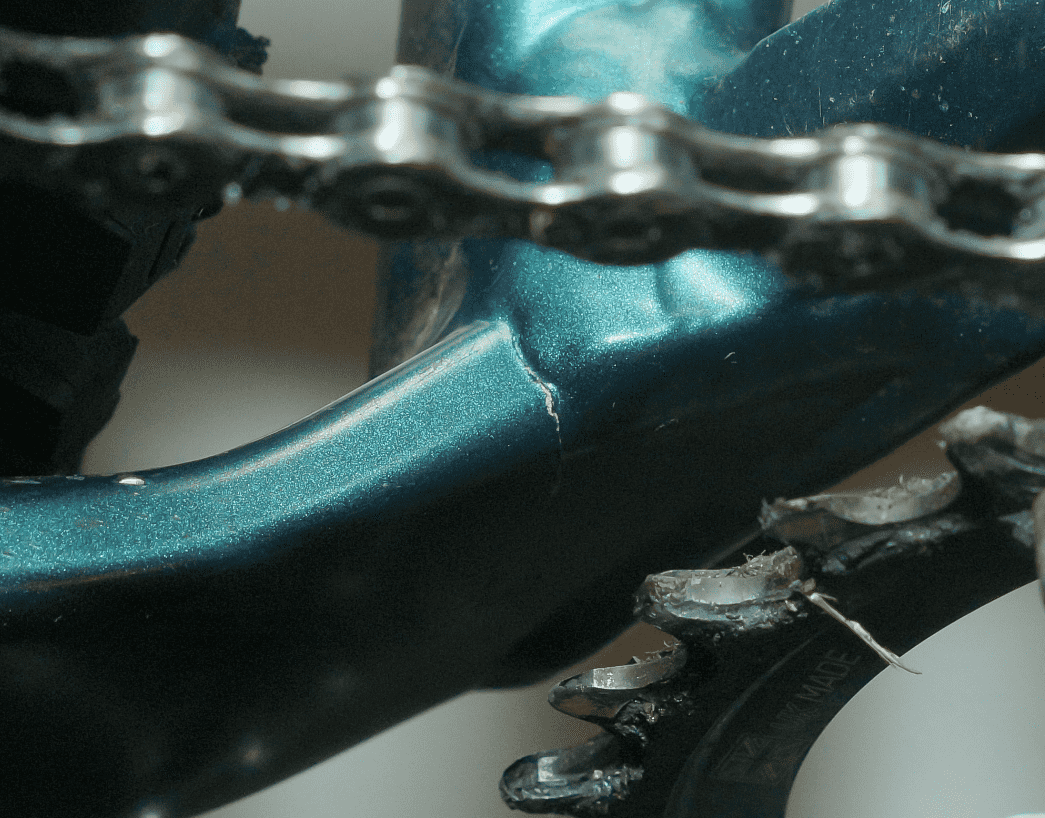

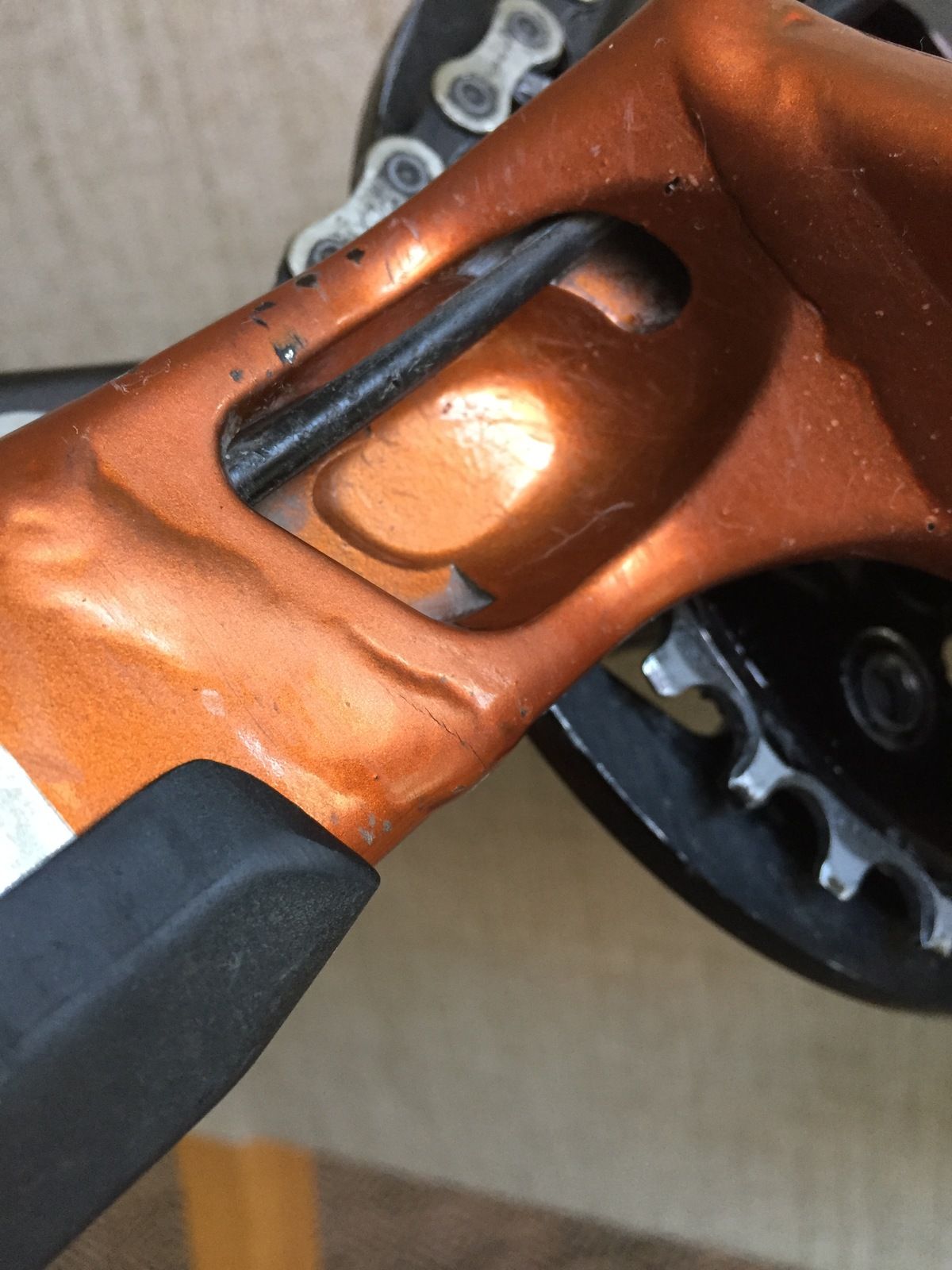

Har något som ser ut som en spricka precis innanför vevpartiet. Jag kan inte komma på något sim sliter eller repar ramen på detta ställe? Vad tror happyexpertisen innan man tar det vidare?
Cykeln är en knappt ett år gammal Canyon Neuron AL 9.9

Dave1979 sa:
Det ser ju misstänkt likt ut. Visst är den dessutom i svetsen? Min sprack också i en svets, så de verkar inte ha helt koll på den processen. Nåt som kan slita där vore väl isf kedjetapp?
Visa ditt rambrott
Precis i kanten på svetsen. Har inte tappat kedjan sedan det märket uppstod och om det är anledningen borde det väl rimligen vara två parallella märken efter kedjan.
