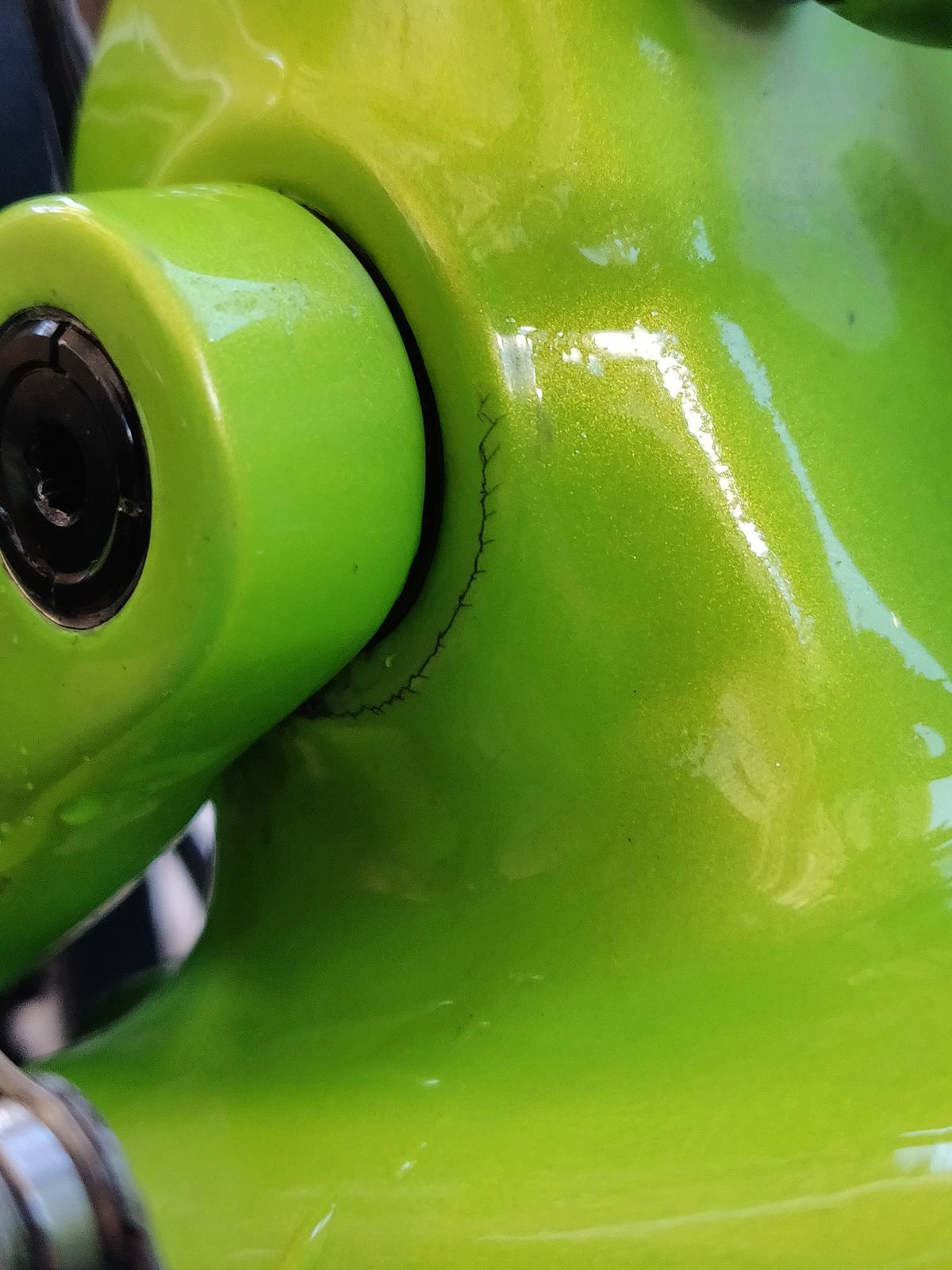

Cannondale Scalpel Si carbon 4 (2017)
Skickade in bilden till Cykelcity Stockholm. Fick info efter 1v att reklamationer var godkänd och att jag skulle cykla tills det gick sönder.
Efter ytterligare 3v hade ramen kommit till butiken, vi bokade en tid och de flyttade alla delar.
Fick den nya 2019-ramen med en trevligare färgsättning, men fortfarande grön såklart :)
Total väntetid från anmälan till ny cykel, lite drygt 5veckor. Världsklass om ni frågar mig.
/Kenneth

Kema sa:
/Kenneth
Framförallt helt fantastiskt att man säger "fortsätt cykla" när det är på ett ställe där ett totalhaveri blir ganska lätt att upptäcka i tid och inte ger nån större risk för personskada (vid styrhuvudet vore dock lite oansvarigt). Annars brukar de ju kalla in cykeln oavsett så man står utan under tiden. Kudos till CC!

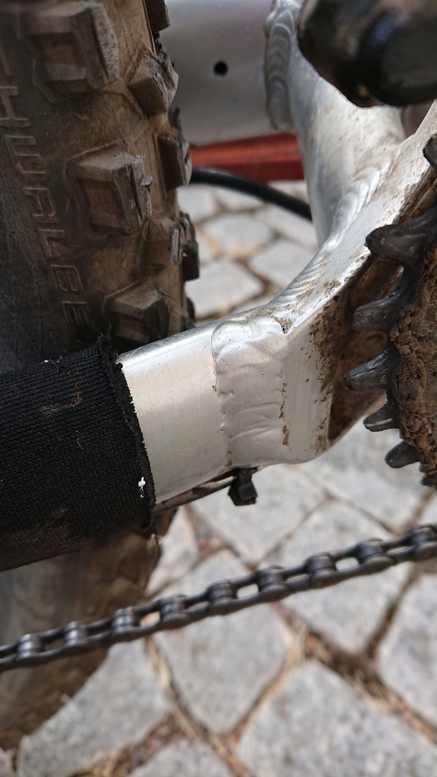

Gammal bild från augusti. 20000 höjdmeter på fem dagar var lite mycket för min cykel. Det tog två månader innan Radon lyckades skicka ett nytt kedjestag till mig, men i gengäld hade de glömt att montera av ramen från staget så nu har jag en helt ny baktriangel och en reservram i en storlek mindre.

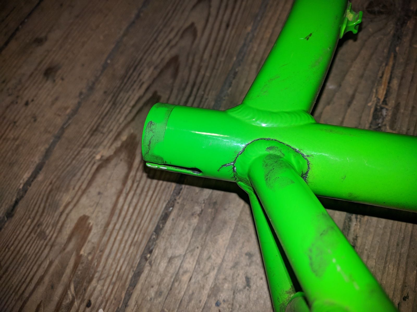

Troligtvis dåliga nyheter. :( Efter att ha slipat bort lacken där sprickorna var så tycker iaf jag att det ser ut som det är en liten spricka även i kolfibern.
Jag tog även en liten film där jag trycker på utsidan av ramen, om en kollar riktigt noga tycker jag att det ger med sig lite på insidan.
Så vem ska man anlita? Finns lite olika förslag på "forat" men hittar bara gamla trådar.

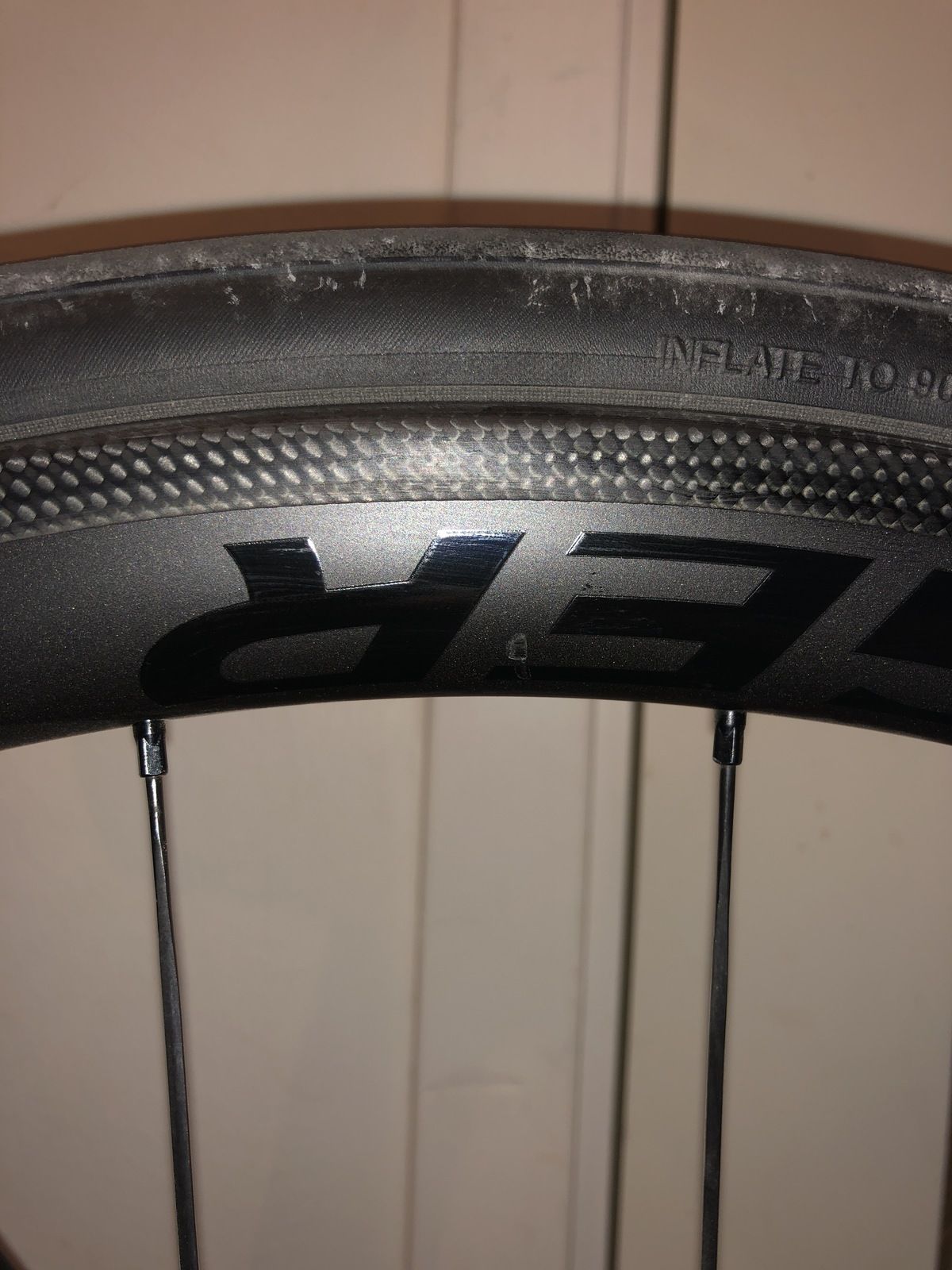

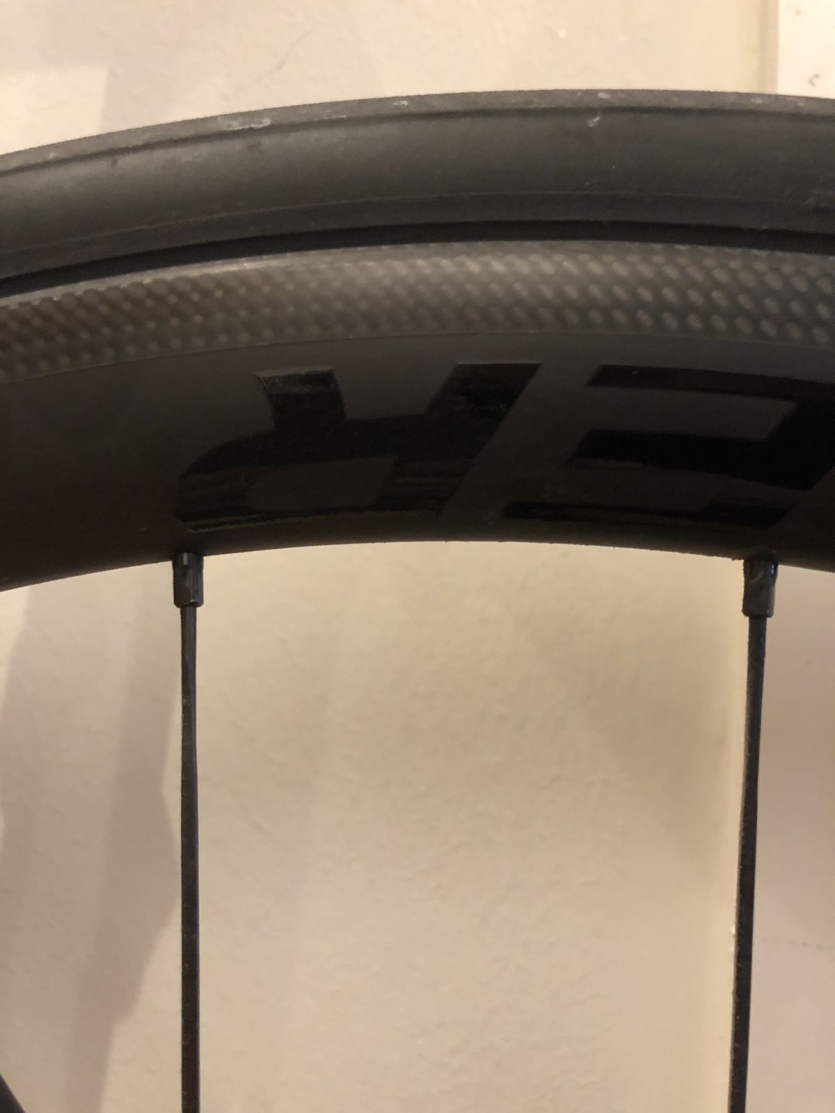

Icke ram. Men ny fälg på nya cykeln som fick sig en kyss igår när ytterdörren till huset gick igen. Det känns med fingret bara som en flaga av mattsvarta färgen åkt av. Är detta något att lägga oro och vikt vid?
Visa ditt rambrott
Stumpy sa:
Tryck på den och känn om den är mjukare där än på andra ställen. Om den inte är det, så skulle jag inte bry mig.
Nej, den är lika stenhård där som runtomkring. Tog tunn olja på trasa och gnuggade för att rengöra, och voilà, ny syns ”skadan” knappt. Cykeln får väl betraktas som ”invigd”.

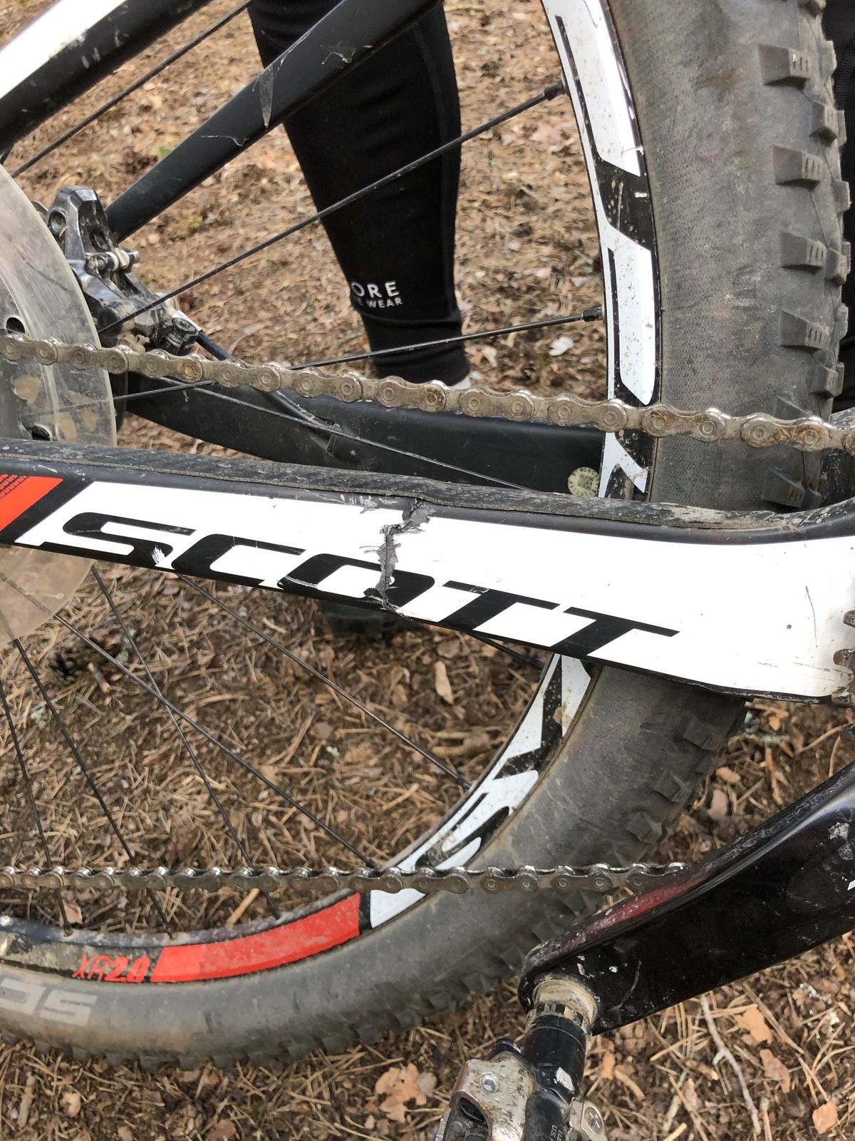

Inte min som tur är. Under dagens träning med klubben hörde jag något som lät ungefär som en skaplig gren knäcktes, mötte sedan en gående cyklist.
Jag försökte säga att det berodde på dork discen men fick inget gehör.

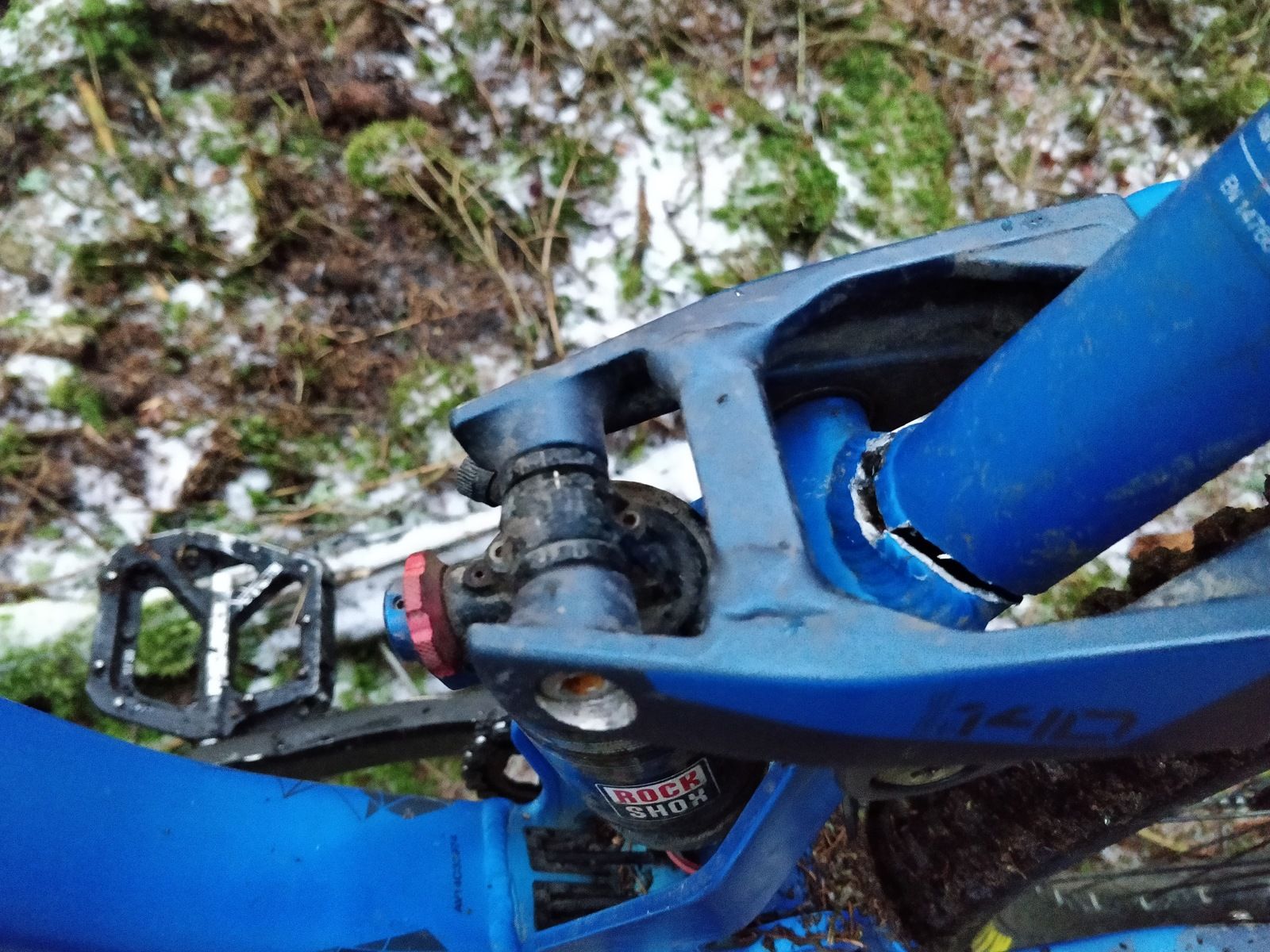

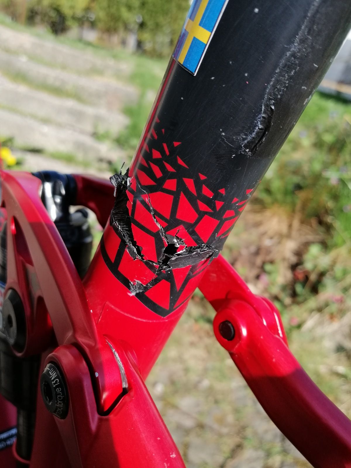

Då var det dags igen, lagom till säsongen. Postade mitt förra sving brott här för ganska exakt ett år sedan. Fick en helt ny ram då, och nu har även den gett sig. Kanske dags för något kralligare?!
    244.3 KB · Besök: 203
Visa ditt rambrott
Vad förväntar du dig? Förutom allt som är fel på den bilden, hur lyckas du spräcka sadelröret på det stället? Slår du i arslet i sadeln varje gång du landar eller vad är det frågan om?
Visa ditt rambrott
PeTeR sNaBb sa:
Vad snackar du om "allt som är fel på bilden"? Det är allt en bit kvar till sadeln med droppen i lägsta läget, tycker nog att hojen borde tåla detta...
Men det är en dålig konstruktion, alla kraft kommer på sittröret (jag har samma konstruktion, men är för feg för att hoppa). Mycket bättre är att dämparn stöds på underröret. Är cykeln i rätt kategori för hopphöjden?
Visa ditt rambrott
Vad det gäller konstruktionen låter jag vara osakt, sen om det är rätt typ av cykel... Det är ju inget 3m dropp eller jättehopp. Hoppas bara på snabb hantering av ärendet så man kan komma ut i skogen igen ?
