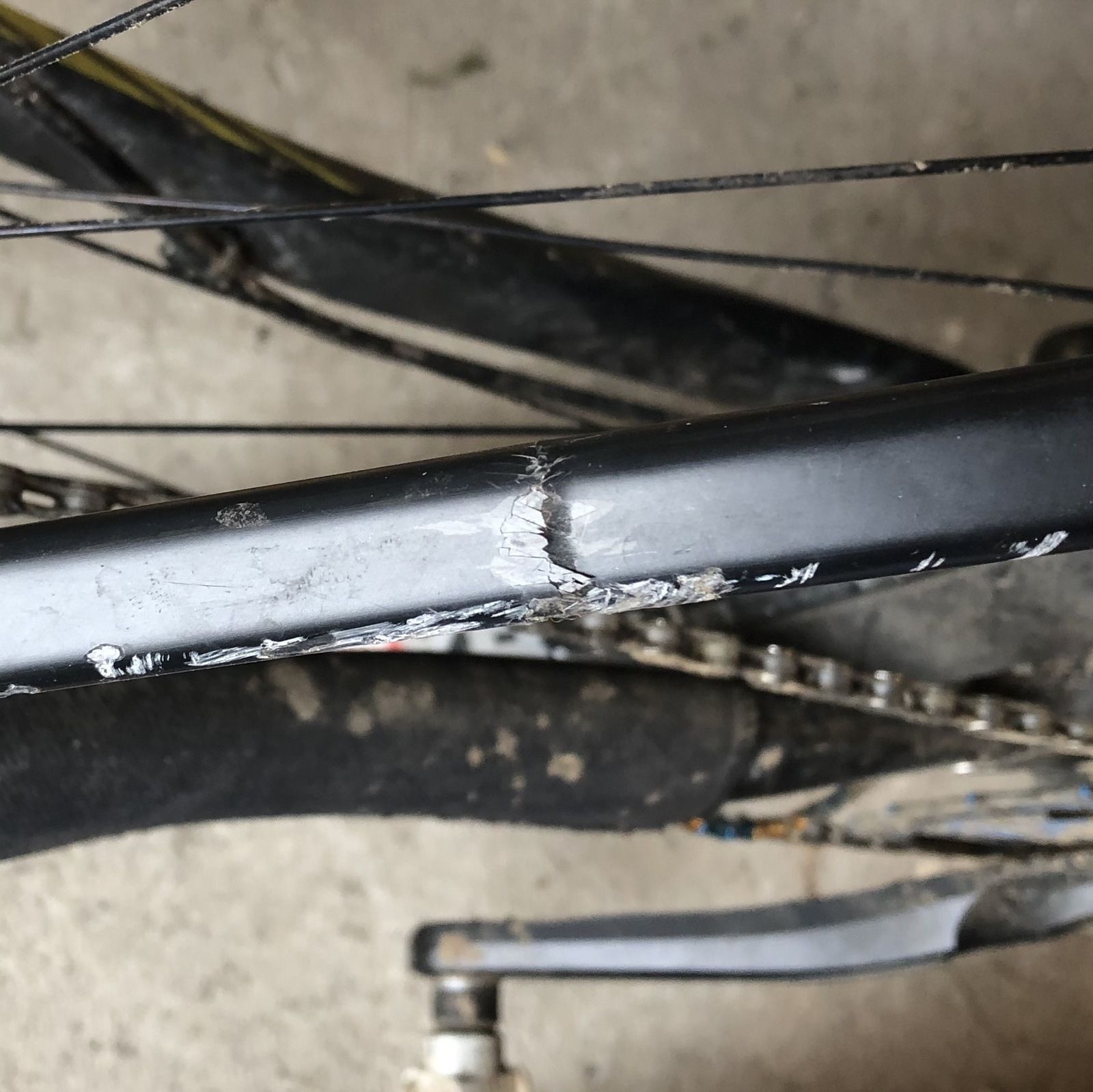

Jag såg ut likadan som han i röd tröja på föregående sida när det hände. Jag undrade vad fan var det där och började känna på alla komponenter utan att se svingen först.

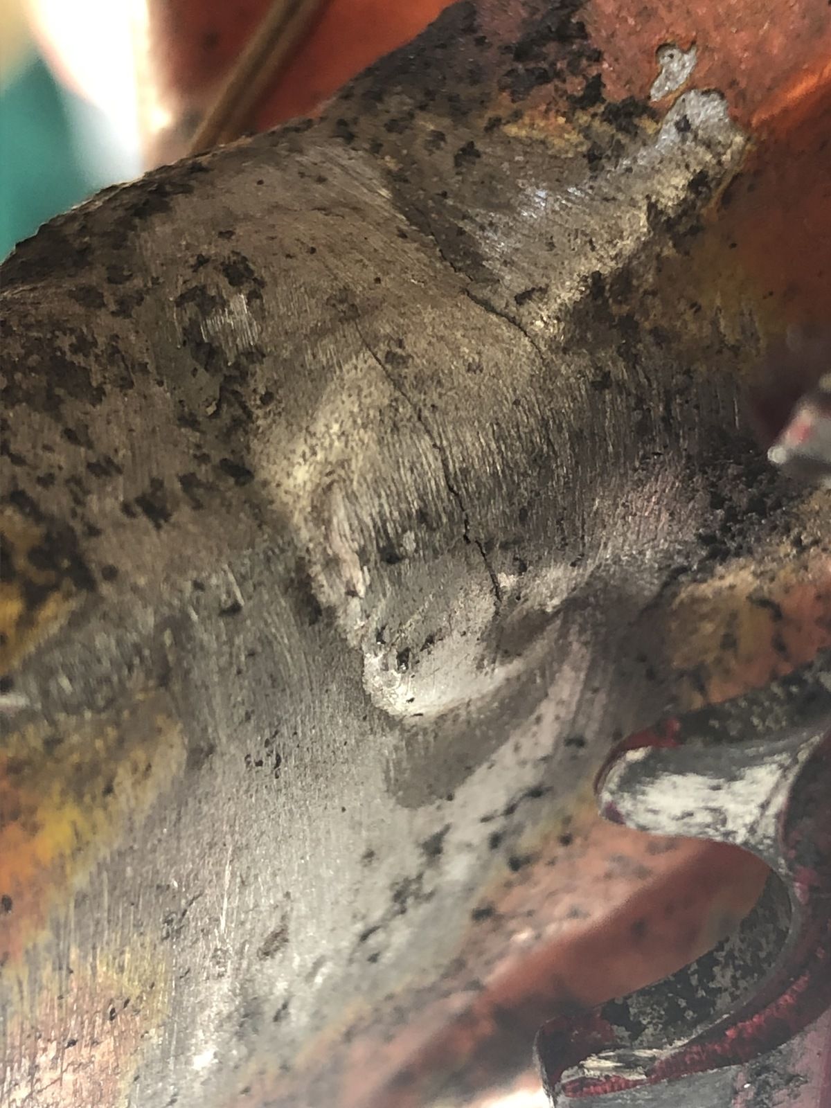

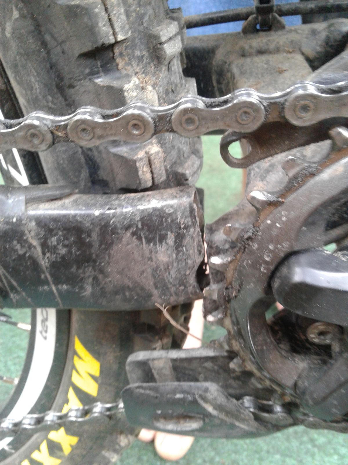

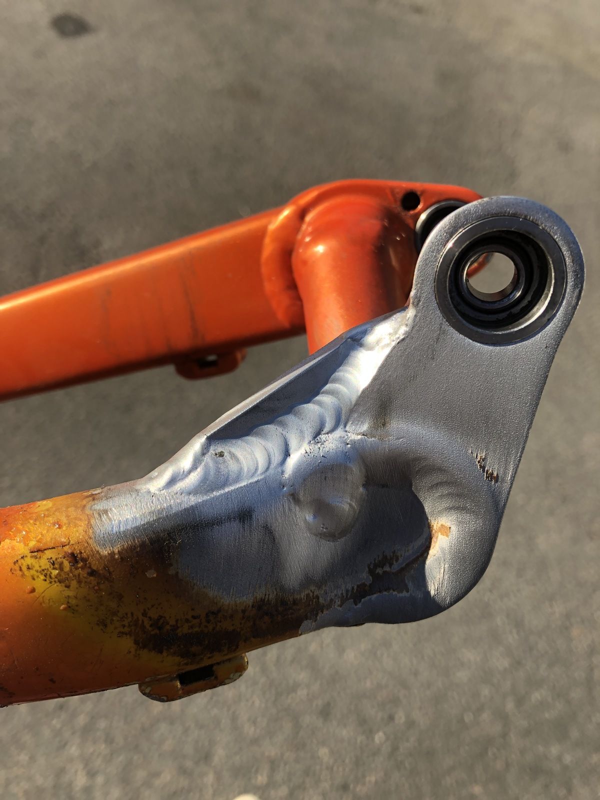

En Nerve am med redan svetsat kedjestag efter 2 bottningar igår. Har hållit fint i ett halvår. Svetsa igen?
Känns tråkigt om jag behöver kassera ramen eftersom jag precis låtit bygga nya 26 hjul, bytt drivlina, fixat angle set, bytt bromsar, servat fjädring mm.
Visa ditt rambrott
Nypåmtb sa:
Om den spricker på samma ställe igen och du ändå ska igång och svetsa så kanske det är läge att svetsa på en förstärkningsplatta?
Visa ditt rambrott
ostrand sa:
Nypåmtb sa:
Ja annars är det nog lönlöst.

Låter klokt. Svetsar inte själv utan lämnar in. Någon ingenjör som kan tipsa om bästa stället att komplettera med en platta ??
I form av förstärkt pannben tänker jag då
Som ingenjör vill ja tipsa om EST,han har ju förstärkt canyons förr:-)

Det bör funderas på om vad som kostat mest, en bättre begagnad 26" fs ram eller ett svetsjobb med osäker utgång? Jag tänker att även riktigt fina 26" fs borde gå att få rätt billigt.
Visa ditt rambrott
Hehe jag brukar tänka att man kan laga en gång sen har den gjort sitt speciellt en Canyon som knappt håller överhuvudtaget för att de är gjorda för att vara lätta å sälja inte för att ha kul på?
Visa ditt rambrott
Jag skulle inte orka av 2 gånger på samma ställe...köp nåt som håller att hucka med bättre?
Eller svetsa igen men med förstärkning då.

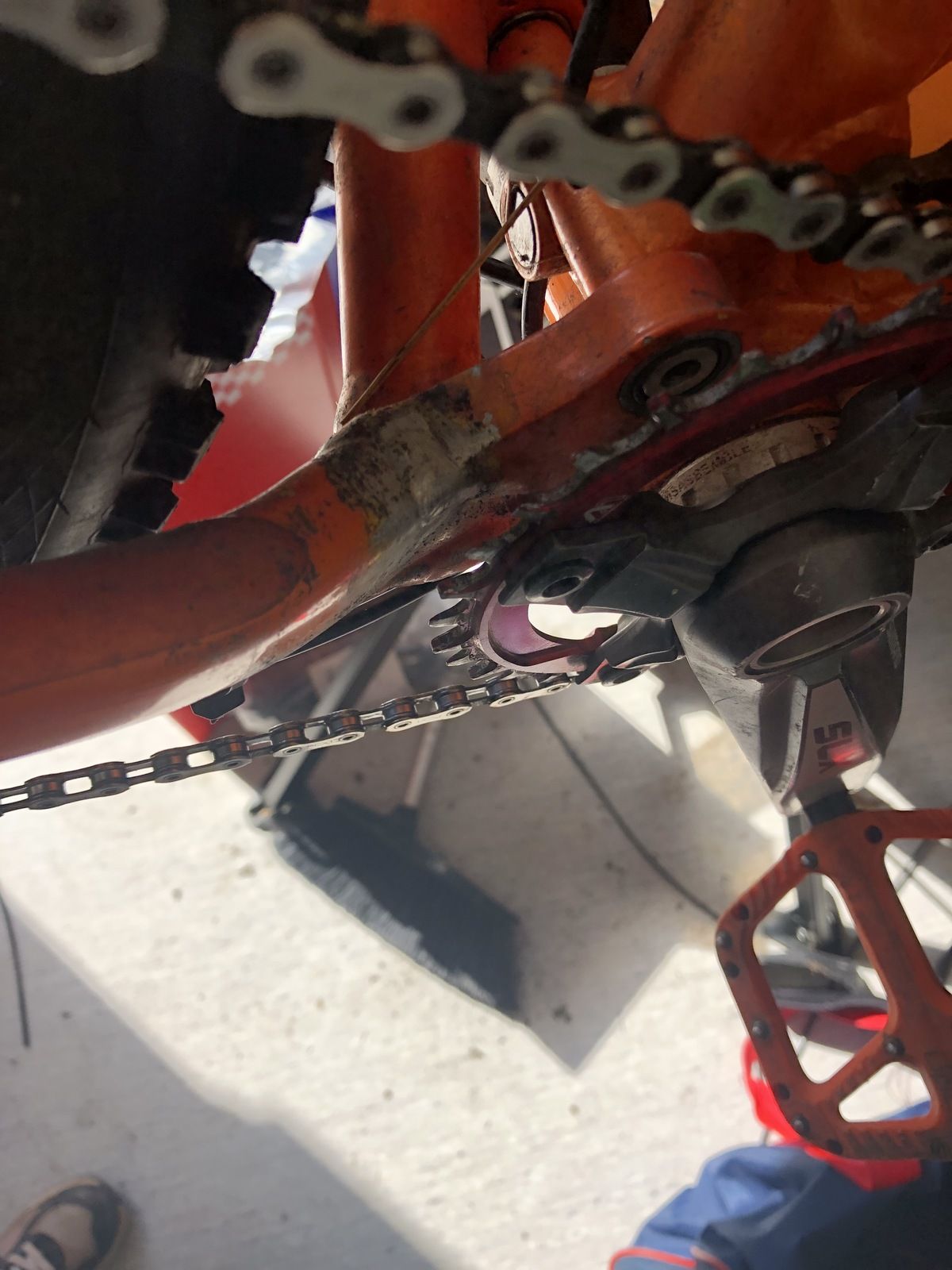

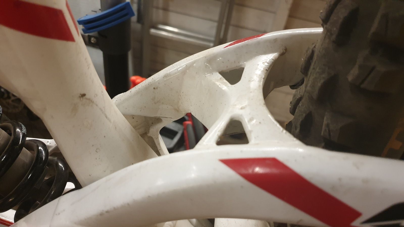

Redo för nya huck ??.
Håller tummarna för att detta håller hela sommaren.
Vad säger kunniga om svetsningen?
    210.1 KB · Besök: 146
Visa ditt rambrott
Inget fel på svetsen, det folk brukar påpeka är att aluramar behöver värmebehandlas efter svetsning, håller det så håller det. ;)
Ser bra ut men jag hade tittat mig runt efter ett värmeskåp så du kan normalisera metallen för bästa hållfastighet.
Berätta mer! Vet att det är 7005 alu och inte 6000-någonting som ska behöva avancerad värmebehandling.

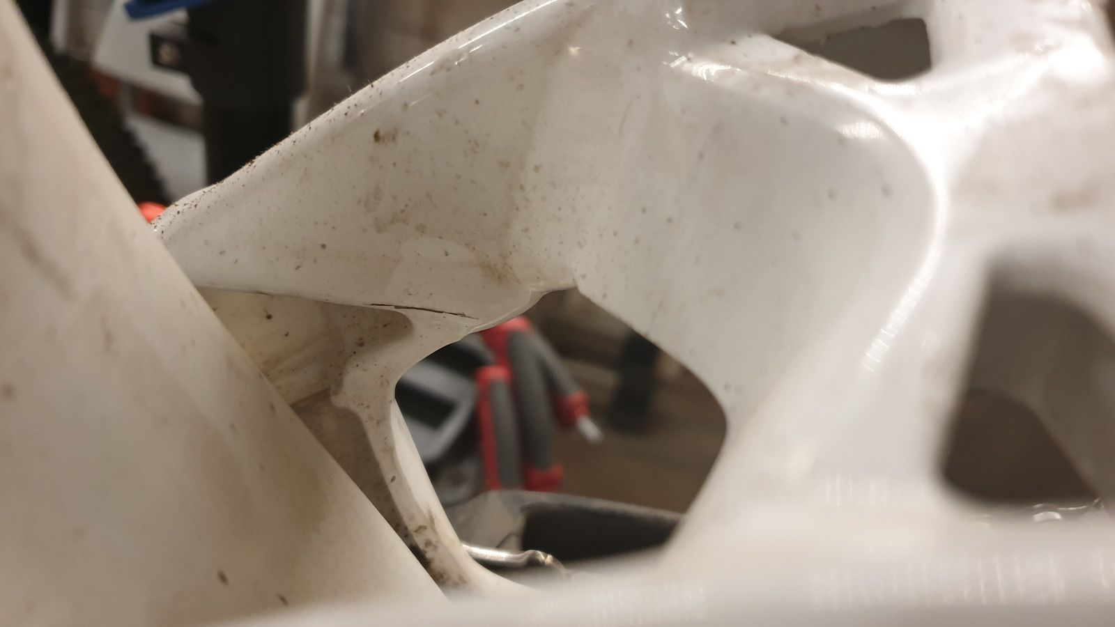

Hur många varv gaffa rekommenderas på denna?
Ser ut som det behöver en märgskruv no pun intended, ligger en ram här med samma symptom och där gissar jag en bit 2x2 väv och sen täcka lite större område med uni väv ordentligt med press och 24h härdning.
Annars funkar nog ett varv flextape:

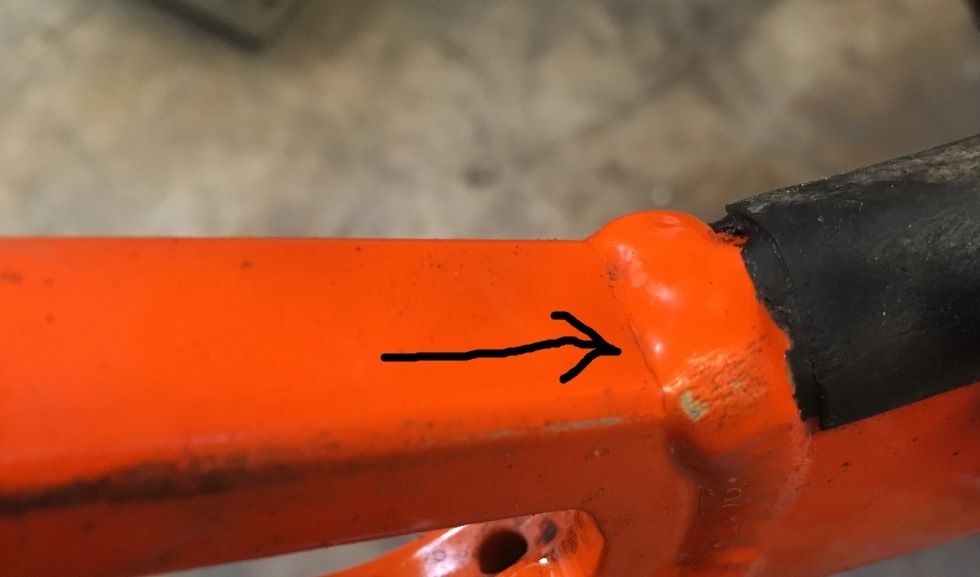

Jag råkade spräcka en Orange Five. Den 21 maj fick jag för mig att tvätta cykeln, vilket man aldrig ska göra. Då hittade jag ett par sprickor:
Swingen på drivsidan
Förstärkningen på nedåtröret vid styrhuvudet
Fiven hade då gått 3508 km rådjurstig enligt strava. Den har fått genomlida mycket och är fortfarande den stigcykel (eller DH) jag har haft som har klarat sig längst.
Jag kontaktade BikeScene (http://www.bikescene.co.uk/) där jag hade köpt cykel och dom ville ha lite bilder och sa att dom skulle börja fixa med det. Det var aldrig några konstigheter, men det krävdes att Orange själva utvärderade skadan.

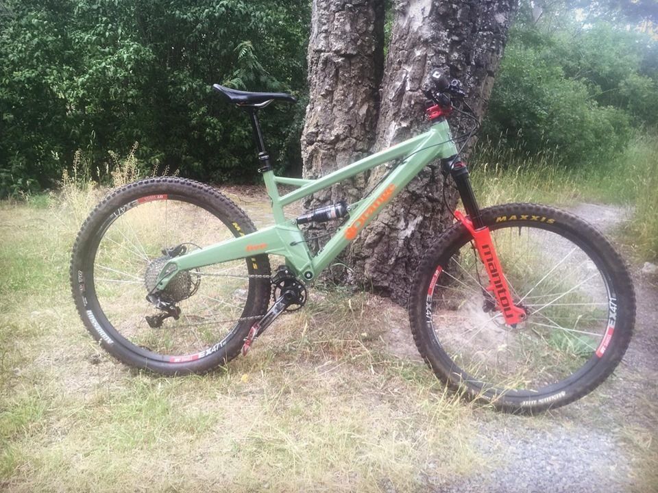

Cykeln strippades och påbörjade postgången Jofa > Bike Scene > Halifax > Bike Scene > Jofa. Under tiden fick jag lite frågor om vad jag ville ha som lösning. Om Orange skulle bedömma ramen som skadad kunde jag antingen så samma lika tillbaka, eller välja vilken modell jag ville. Om mitt val medförde annan dämparlängde eller boosthjul skulle Orange ge ett fördelaktigt pris på de grejerna.
Eftersom Orange redan tillverkade den bästa rådjursstigcykeln 2015 och jag inte är så imponerad av utvecklingen av cyklarna sedan dess ville jag ha en ny ram av samma modell. Jag hoppades på att kunna få en Five i Joe Barnes-rosa, men var tydligt med att jag tog det som gick att få snabbast.
26 juni som det en ny ram i wasabigrönt med oranga dekaler. Att det tog en dryg månad var postgångens fel som av byråkratiska skäl måste se ut som beskriven. Postnord var självklart sämst i hanteringen i båda riktiningarna.
Här är en vidrigt ful bild på min nya. Färgen ser bra ut i verkligheten.
På Bike Scene och Orange var väldigt hjälpsamma och tillmötesgående. Det var inga frågor kring om jag hade hoppat hopp högre än 60 cm, eller förslag om att jag skulle använda freeridecykel till stigcykling. Jag fick betala postgången mellan mig själv och Bike Scene åt båda hållen.

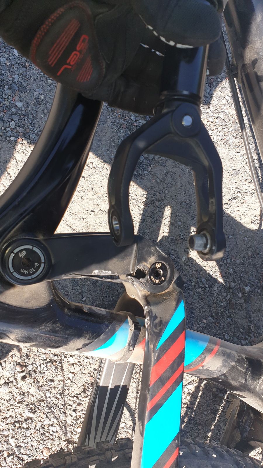

Och två dagar senare går länkaget åt helvete på min lapierre spicy. Vaffan! Trodde denna hoj var för enduro. Pallade inte ens en dag i flottsbro när dh hojen väntar på att få svingen svetsad.. Kanske case:ade onödigt mycket idag men ändå.
Visa ditt rambrott
Jo surt som helvete. Två av tre hojar trasiga....
Men det går nog att bara byta länkage. Med lite tur kan man rikta alu delen men den i kolfiber är definitivt skrot..
