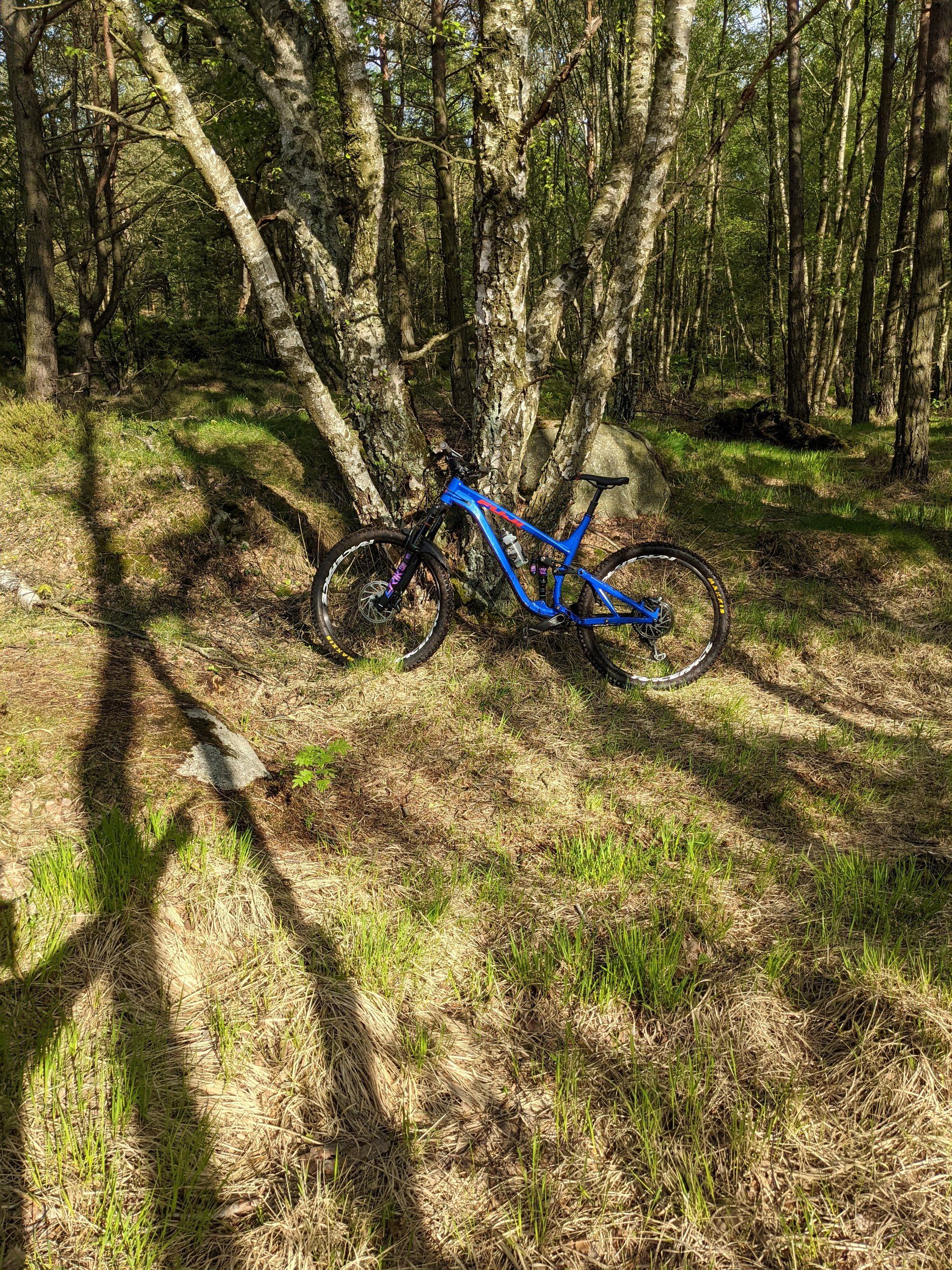

Kände mig inte på humör, och tog det lite lugnt.
Rullade ner för en liten sten och hörde nått.
StenenVisa bilaga 491644

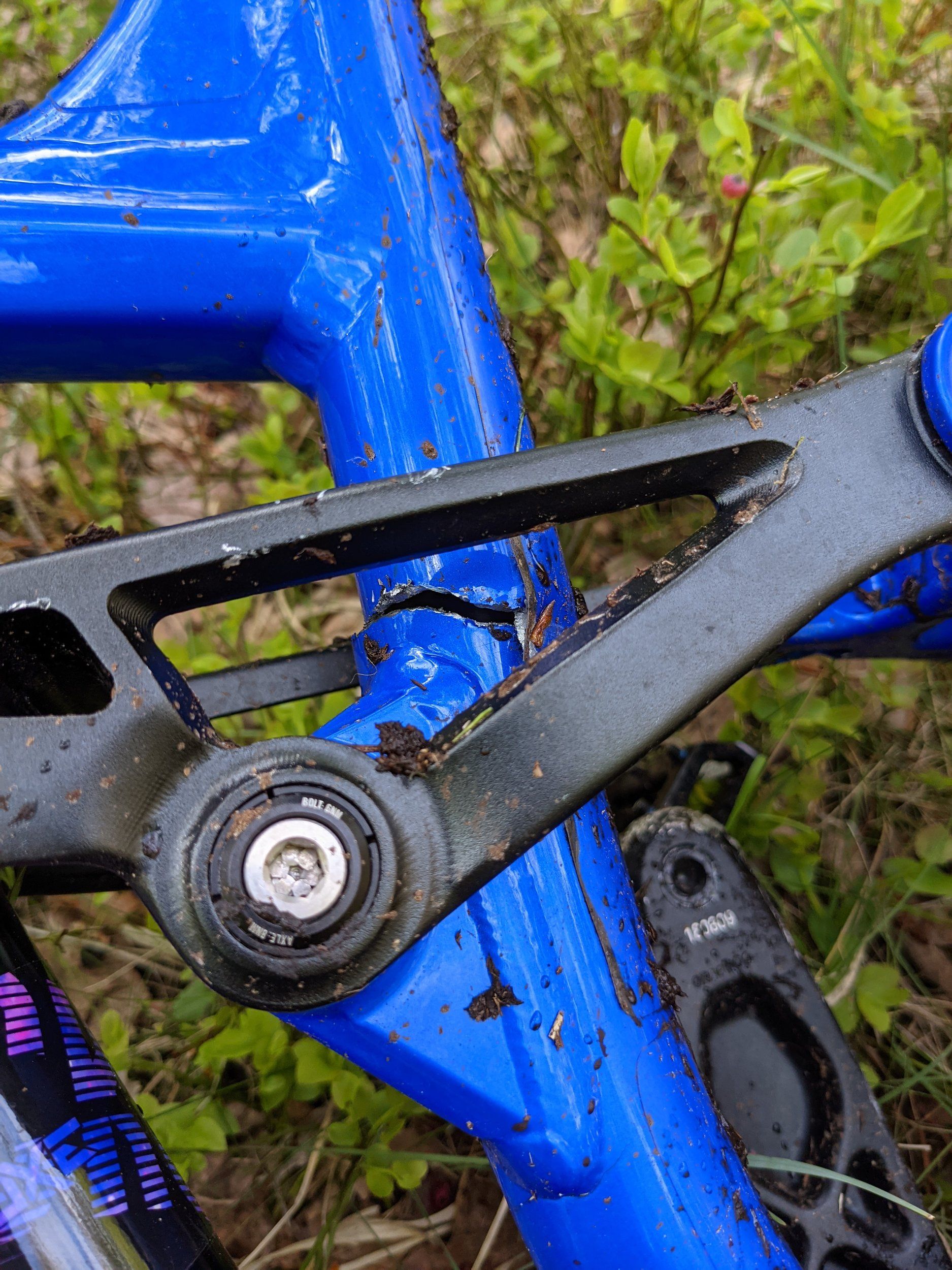

Brottet
Visa bilaga 491645
Visa bilaga 491646
Min ram har spruckit på samma ställe. Inte gått av helt. Upptäckte det inför dh i Åre och hade tur att jag inte åkt upp och tänkt åka utför. Det var i lördags. Jag vet inte när sprickan uppstod. Har Fujis återförsäljare här i Östersund och ny ram skickades i förgårr. Inga konstigheter för dem att ge mig ny och jag anade att det kanske var ett känt fel, detta bekräftar detta.:(
Enligt en annan Fuji-ägare är det tydligen ganska vanligt att ramen spricker på det här stället. Han har knäckt två, den andra 3 månader efter att han fick den ersatt. Ska vara åtgärdat på 2021 ramarna.
Jag fick samma ram som jag hade innan.....kändes väl så där. :-( Men går den sönder får de helt enkelt ordna en ny igen.Se till att det är en 2021 och inte en ny-gammal 2019 eller 2020 ram.

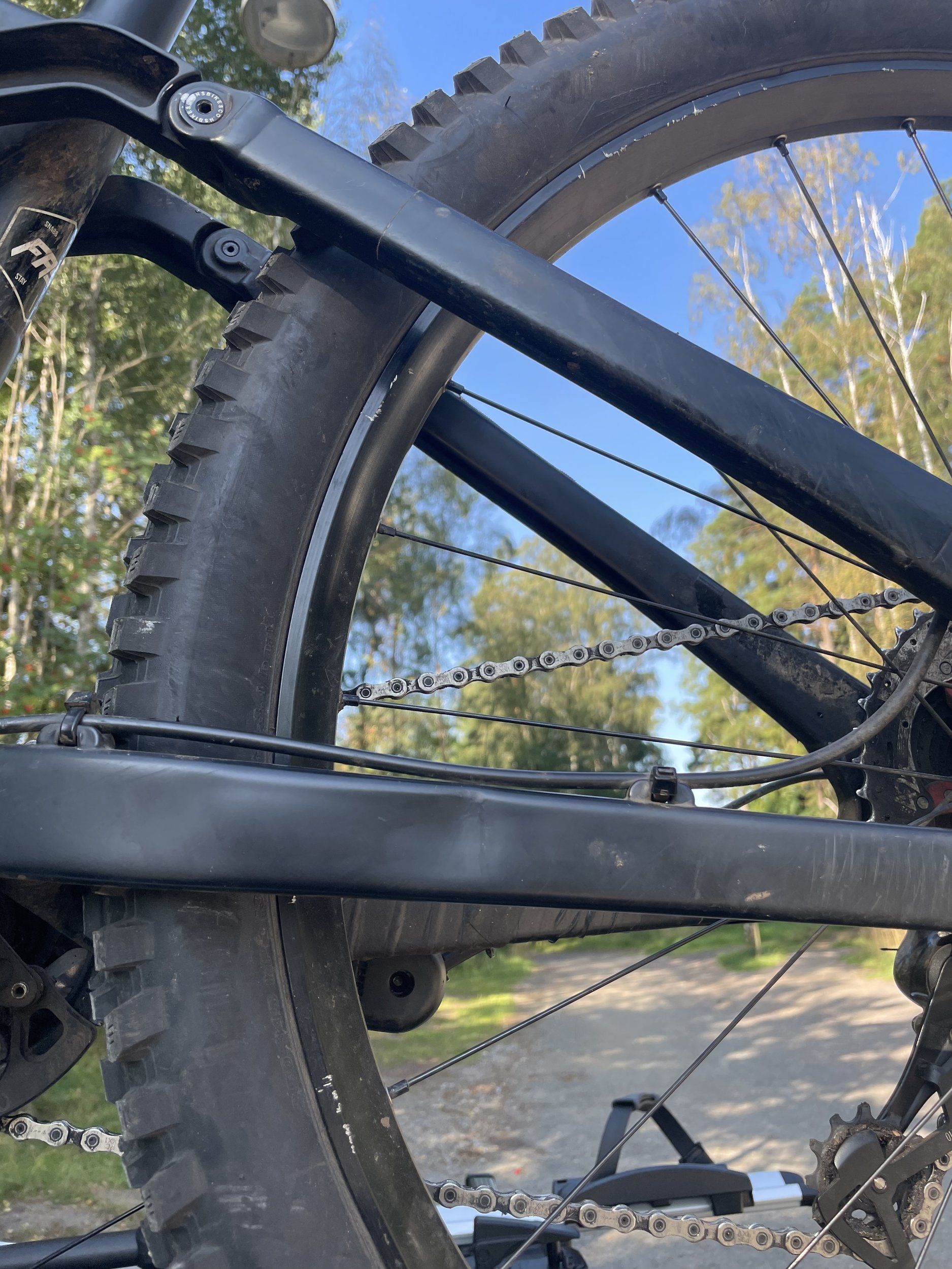

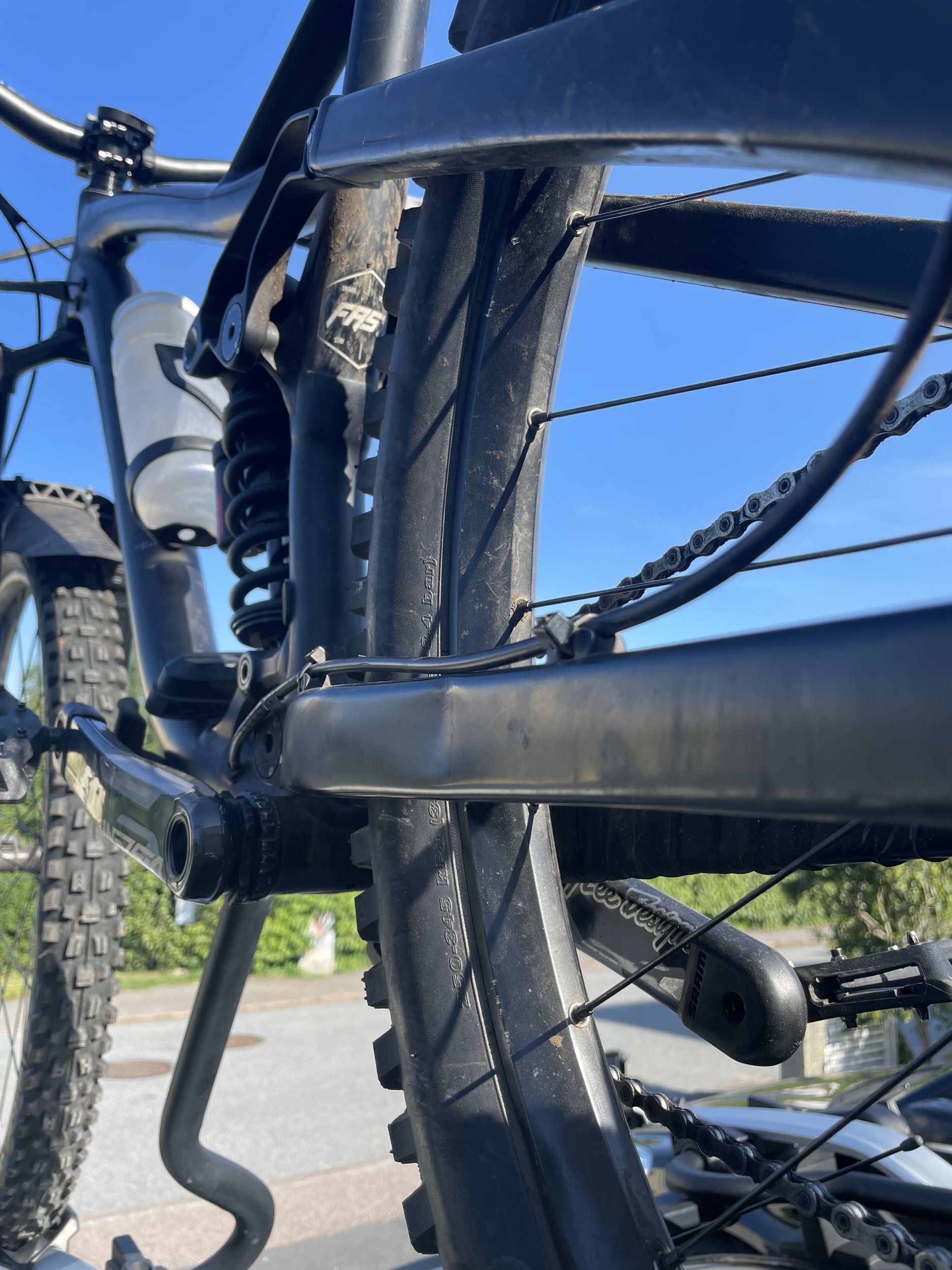

Nån som har ett kedjestag som kan tänkas passa en 2014 Spectral till övers?
Jag cyklar inte ”lite”. ?Prova att knacka med nåt?
Klart det inte hjälper hållfastheten men lite kan man nog/kanske cykla?
Du hittar inte spricker i alu genom att knacka.Prova att knacka med nåt?
De har crash replacement. 50% rabatt på ramar.Tror man att det har imploderat så det väl fritt att be tillverkaren göra en analys. För en lekman ser det ut som buckla. Sen kanske de har crash replacement...
Jag har använt min hemförsäkring en gång på 15 år, så den kategorin hamnar jag inte inom. Har ingen aning om hur detta hänt eller hur liknande händer. Skulle kunna vara någon typ av sidokraft kanske? Eller så har jag bonkat i den hårt som satan.Hur skulle det där inte kunna vara yttre påverkan? Jag dummar mig inte, tar gärna en (rimlig) förklaring för att lära mig.

”However parts that are damaged due to crashing, throwing the bike or casing jumps will not be replaced. Damage resulting from this kind of total overload can be replaced under the Crash Replacement policy. In other words, we will warranty most cracks in products for a one year period in case of all NS hardtail frames/components and for a period of 3 years in case of all full suspension and steel enduro hardtails. We will not warranty bends, dents or parts that are ripped apart.”
- Så inte bucklor tydligen.
