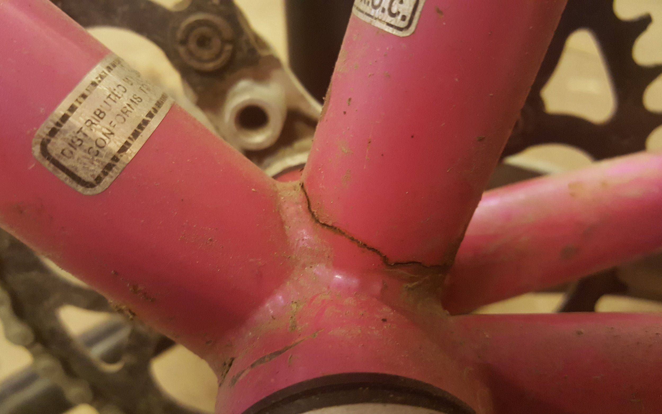

Alu som spricker precis där svetsen slutar är inte första gången tyvärr.
Ser ju inte bra ut, spontant. Dags att fundera på ny ram (eller kolla ev garantier förstås). Skadan sitter ju dock på ett ställe som inte leder till direkt död om det ger med sig, vilket öppnar för diverse för finmek (kid1000) eller fulmek (fiberfix).
Trist, men en del av sporten. :-(
Det är en alu-ram från Giant. Jag har ingen som helst koll på hur de behandlar sådana frågor. Men jag håller cykeln mycket högt och vill ogärna skrota den.Vad är det för material?
Jag tror Giant har livstidsgaranti på sina ramar om du är första ägaren. Annars kan det vara värt ett försök att svetsa, nog inte omöjligt att det går att få det att hålla.Det är en alu-ram från Giant. Jag har ingen som helst koll på hur de behandlar sådana frågor. Men jag håller cykeln mycket högt och vill ogärna skrota den.
Undrar vad som krävs för att kunna svetsa den. ?
Kapa upp och svetsa, går även att förstärka lite om du vill det.Det är en alu-ram från Giant. Jag har ingen som helst koll på hur de behandlar sådana frågor. Men jag håller cykeln mycket högt och vill ogärna skrota den.

Ah, en sadelstolps-gung-spricka. Klassiker.Hittade detta ikväll. Jag har inte hunnit titta närmare; vad säger ni, ni som kan?
Går säkert att fixa..nämen, jag har väl glömt att posta min icke-reynolds-853-stålram här, en stonebreaker cirka 1991. tyvärr cirka 20 år äldre än när giant började med sin livstidsgaranti. den var kanske inte gjord för att vara tungt växlad fixie.

Är väl bara att köra på MagerValps förslag ovan. ?Går säkert att fixa..
Nja..... ??Är väl bara att köra på MagerValps förslag ovan. ?

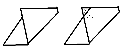

Ramdesignen är också i någon mån att skylla på här, sadelstagen möter sadelröret en bra bit nedanför punkten där toppröret möter sadelröret. Dvs krafter från farbror på sadel, sitta eller stå och mata på pedalerna, trottoarkanter, hucks, ja typ allt belastar det där området. Hade rören mötts i samma punkt, eller kanske sadelstagen lite ovanför, hade bara sadelgung gjort ont i det där området, men det f*ckades upp redan på designstadiet.jag skulle fundera ett varv på varför den uppstått, och förstärka eller åtgärda på lämpligt vis.

ett bra exempel på åtgärd.Ramdesignen är också i någon mån att skylla på här, sadelstagen möter sadelröret en bra bit nedanför punkten där toppröret möter sadelröret. Dvs krafter från farbror på sadel, sitta eller stå och mata på pedalerna, trottoarkanter, hucks, ja typ allt belastar det där området. Hade rören mötts i samma punkt, eller kanske sadelstagen lite ovanför, hade bara sadelgung gjort ont i det där området, men det f*ckades upp redan på designstadiet.
Man får göra en GT av den så minskar belastningen vid svetsen sadelstag-topprör
Visa bilaga 528006
Det är en mycket skön ram att köra på. ?Konstruktionen med nedflyttade sadelstag ger en ökad belastning men samtidigt ökad fjädring, kan tänka att det är en skön ram att köra på :)
Enklaste förstärkning på en hel ram är en längre och styvare sadelstolpe men då förlorar man förstås i komfort och som det står ovan, det finns också en kanske inte så stor men ändock en risk att man ökar påfrestningen på andra ställen.
