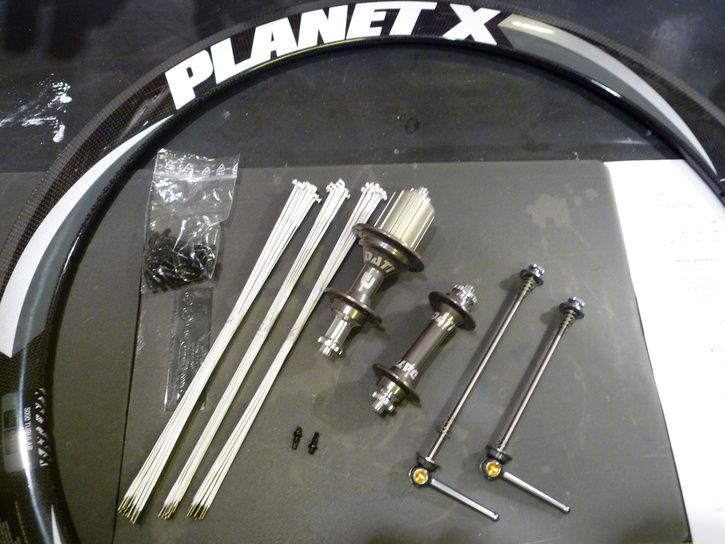

Mitt hjulproject är inte klart än men jag har köpt grejorna var för sig tänker försöka bygga hjulen själv med lånad ekerspänningsmätare mest för att jag vill lära mig. Beroende på resultat låta någon fixa till det om det behövs.

Mäta är viktigt när det gäller nav, ekrar och fälgar. Naven som jag använde fanns det ritning till med alla viktiga mått. De stämde mycket bra men fälgarna ska man mäta själv.

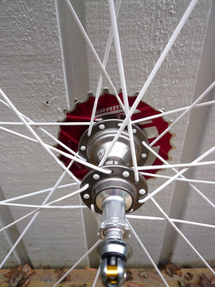

Det är inte tvätta hjulen som är värst med vita ekrar. Det är att ekrarna är lackade till skillnad mot de som är svarta som är eloxerade. Under hjulbyggets gång så träs ekrarna genom hålen på navet och då uppkommer det ofta skador på den vit lackade ytan. Även om du är försiktig! Till mitt nästa hjulbygge då blir det svarta ekrar!

Skulle det funka att ta ett stearinljus och gnida mot ekrarna innan man trär igenom dem? Då kanske stearinet dels skyddar genom att glida bättre, dels fungerar som "offermaterial".

Smart ide!!! Det kan vara som när det gäller Dati:s baknav att ekerhållen på kassett sidan inte var fasade. Det blev en vass kant.

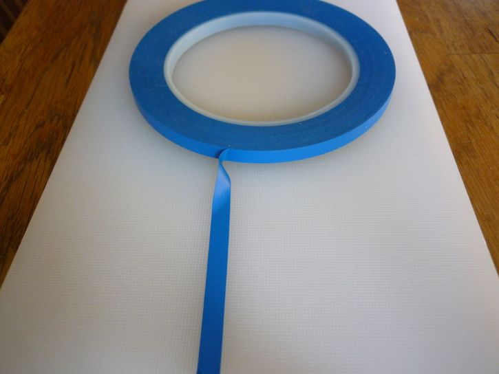

Jag kommer att använda mig av Biltemas sprayfärger på burk. Några tips på hur jag får till det bäst å vilken maskering jag bör använda? Eljtejp?

Använd inte maskeringstejp. Eltejp kan funka, jag använde en som kallas " Fine line tape 6mm"
Innan du blåser på stolpen med färg testa på en gammal stolpe eller ett rör.
