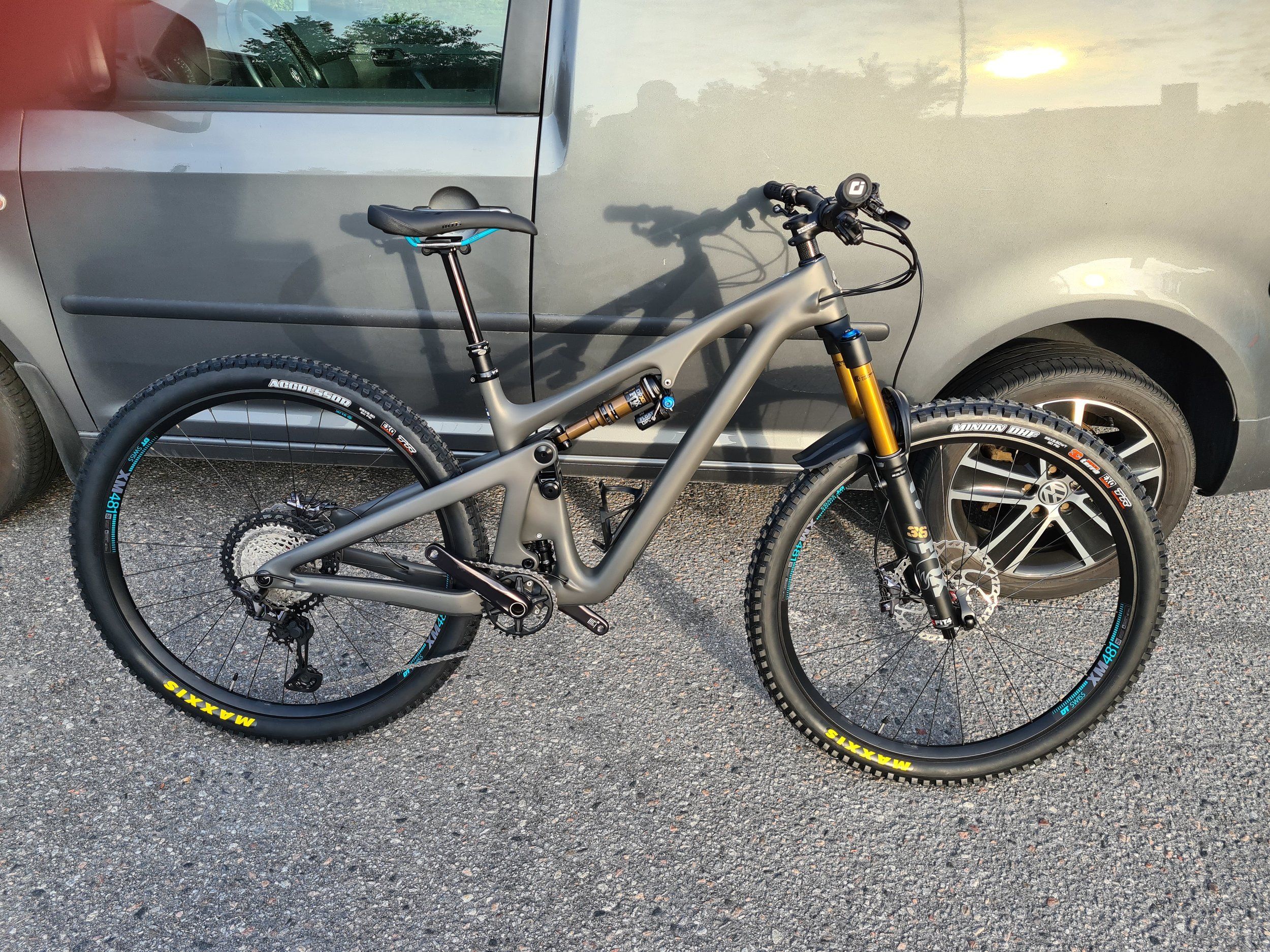

Byggde färdigt denna otroliga SB100 ikväll. Premiärturen blir först imorgon. Undra hur mycket sömn det blir i natt 😃

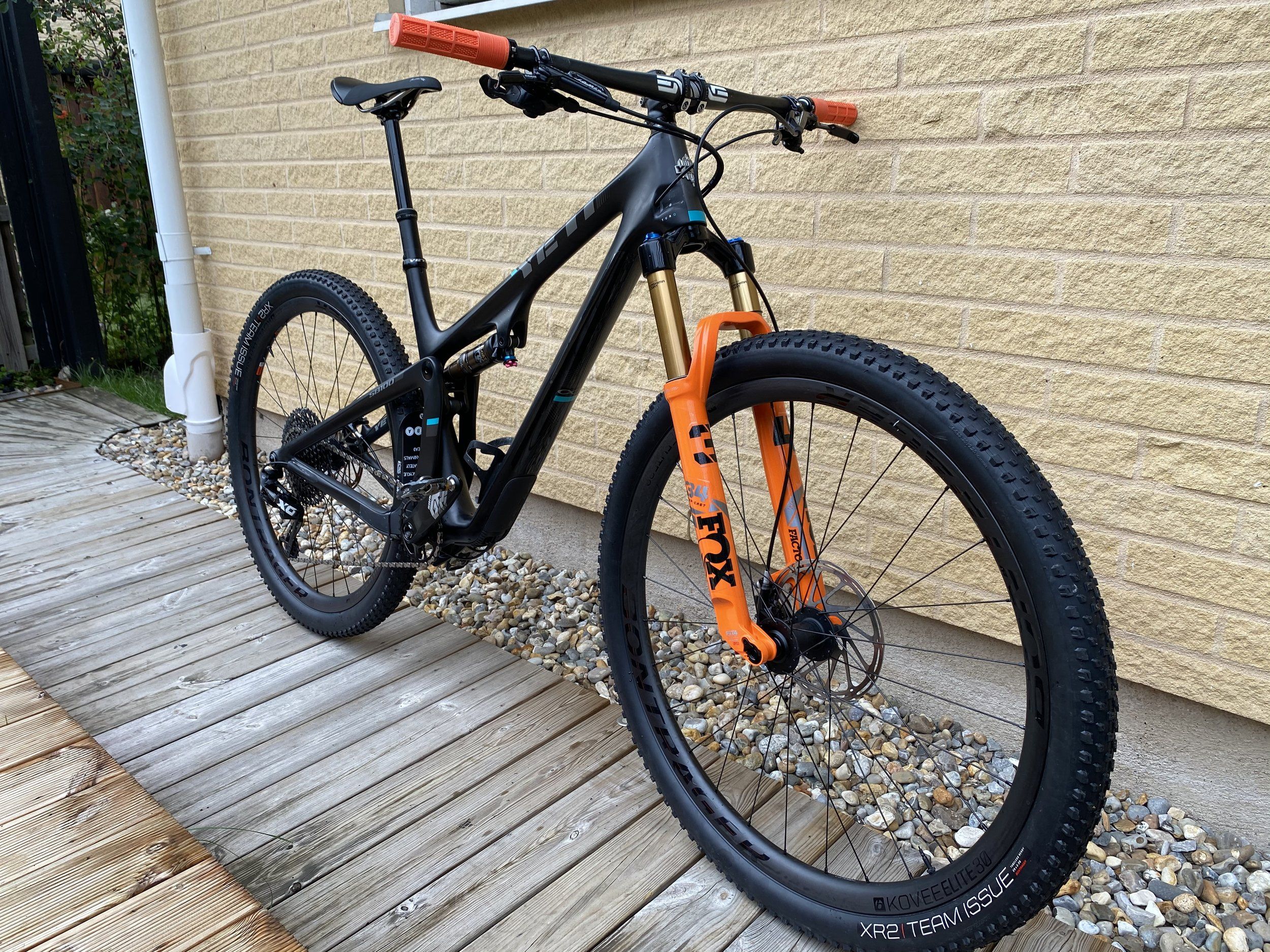

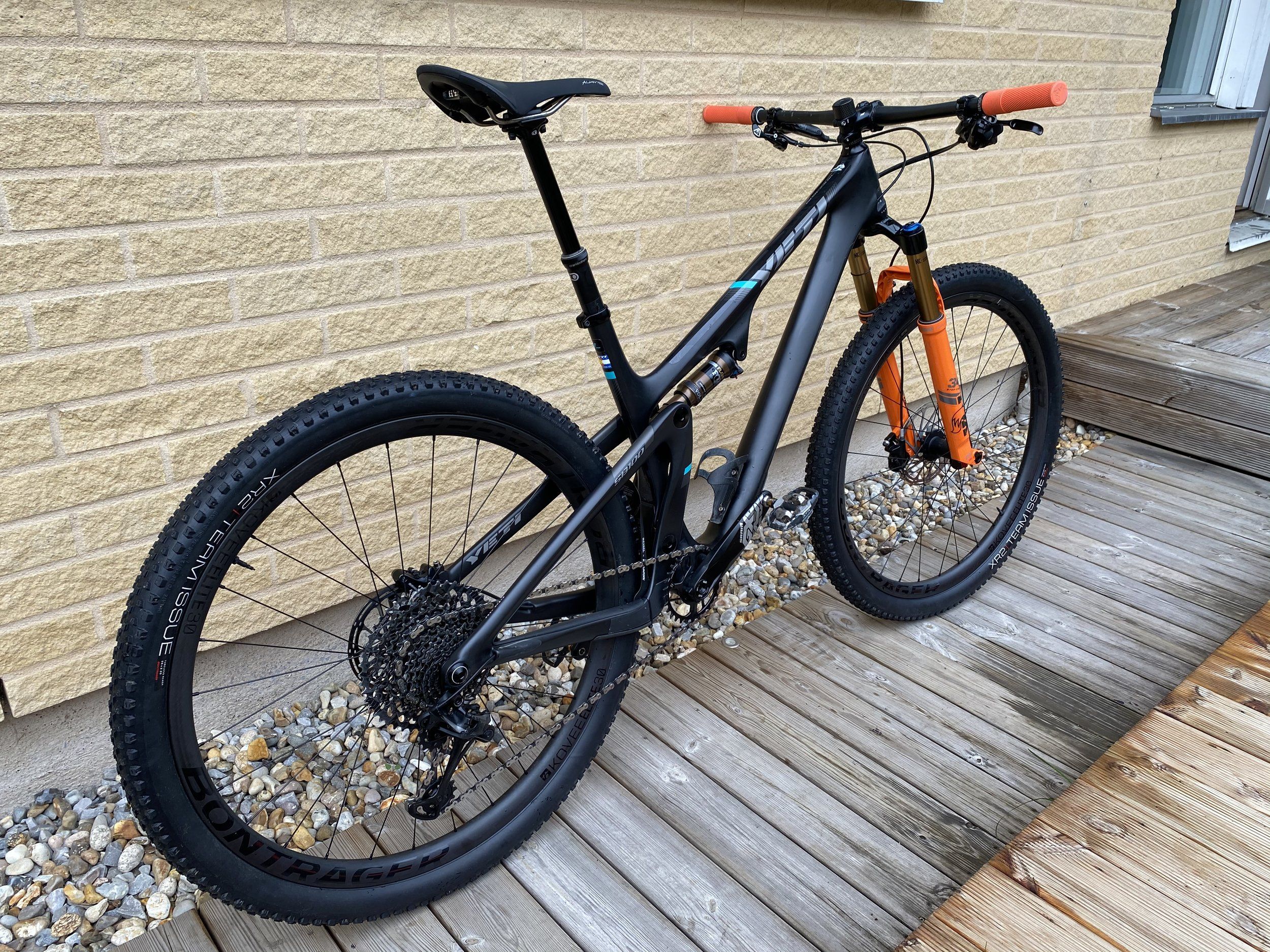

Testade min Sb100 idag storlek large, jag är 186 lång och har inga exceptionellt konstiga kroppsmått. Har en 50mm stam och ett rakt envy styre på den.
Jag upplever den som mycket kort och att jag sitter långt bak. Lite sluggish känsla 🤔. Inte riktigt det man hört om denna ramen.
Vad tror ni, sabbar man hela konceptet med en 70mm stam?
kommer från en låååång xl jeffsy 2019 års modell. Är det bara en vanesak?

Kanske är det för att ramen är för liten för dig?

Verkligen tråkigt att den inte känns 100% :(
Kollade precis upp geon för SB100, och ser att den är rätt mycket kortare än exempelvis SB130/140/150 och allmänt mer XC oldschool om man får säga så. Med din längd hade nog XL varit mer passande kanske? SB100 Extra large är inte ens lika lång som en SB130 Large såg jag. Jag är 182 ca och tycker min SB130 Large passar perfekt med sina 480mm reach.
En längre styrstam känns som en nödlösning, men man vet aldrig fören man provat antar jag.

Visst är där stor skillnad i reach och ST angle men i övrigt är det ganska lika.
En sån här cykel ska kännas rapp och lätt 😔

Mina mått är mitt i storlek large 178-191. Visst är det ett stort spann men vad ska man gå på om inte tillverkarens rekommendationer

Enligt Yeti så hade jag passat på en SB130 M också (märk väl att även SB130 medium är längre än SB100 L) Men jag kvalade också in på Large.
Så för att vara säker så började jag mäta på väldigt många cyklar, främst på min gamla cykel och då blev det snabbt ganska klart att det var en Large jag skulle ha, speciellt eftersom mitt önskemål var en längre cykel. Men även många andra parametrar som styrvinkel, sadelvinkel, "wheelbase" etc.
Jag tog rätt lång tid på mig och verkligen funderade på det där noga, speciellt med tanke på hur dyra cyklar vi pratar om.
Kontentan är väl att man får gå lite på vad man själv önskar och inte bara på vad som rekommenderas. Inte till så mycket hjälp så här efteråt dock, tyvärr. :(
Angående din tavla med geo-nummer så är det rätt stor skillnad mellan cyklarna enligt mig, till Jeffsyn's fördel då.
Edit./
Angående att du känner cykeln slö/tung, kolla så att du verkligen har rätt sag. Personligen upplever jag det kritiskt noga att den är rätt för att switch-infinity ska kännas rapp när man trampar. Har du för mycket sag så vill den väldigt gärna gå ner i slaget och känns direkt slö vid kraftiga accelerationer etc. Du har säkert koll, men ett tips annars. :)

Fyra cm diff i reach och 3 grader diff i sadelrörsvinkel ger stora skillnader, du hamnar klart längre bak, ditt problem förvärras om du har långa ben till på köpet. Hade du koll på det här när du köpte ramen?

Jag ville ha en Down Country hoj, långloppsraket för riktigt teknisk terräng.
Jämförde med mina tidigare hojar som jag har tyckt mycket om. Den borde vara spot on.

Ja men dåså, då borde den vara spot on om det är det som efterfrågats? Tänker jag iaf. Personligen hade jag "inte gillat" någon av cyklarna ens för de aktiviteterna du nämner (speciellt Cannondalen) förutom möjligen Jeffsyn pga det jag nämnt innan, med det är ju helt personliga preferenser, så klart.
Vet inte om du såg min edit av tidigare inlägg angående vikten av korrekt sag? Men har en väldigt stor inverkan på känslan av hur cykeln upplevs i min mening. Men som sagt, du har säkert koll på det
Ska dubbelkolla sag, upplevde fram och bak lite i obalans.

Hur brett styre har du nu? Har du 720 hade jag hellre gått upp till 750 t ex istället för att sätta på längre styrstam.

Jag tänkte så här, för att få en brantare sadelvinkel så körde jag fram sadeln 2 cm. Visst hamnade jag ännu närmre styret men cykeln blev med ens väldigt bra.
så nu får det bli ett 76 cm styre istället för det 70 jag har idag. Sen kanske en 60 mm stam för att testa.
Detta kommer nog bli riktigt bra.
Tack för all input.

Låter som en vettig idé att testa ett bredare styre. Kan även tänka mig att det behövs en ”inkörningsperiod” för att komma överens med den nya cykeln när du kommer från något så olikt.

Ah, vad kul att läsa, skönt att det verkar ordna sig. Hoppas den ger dig många roliga mil :)

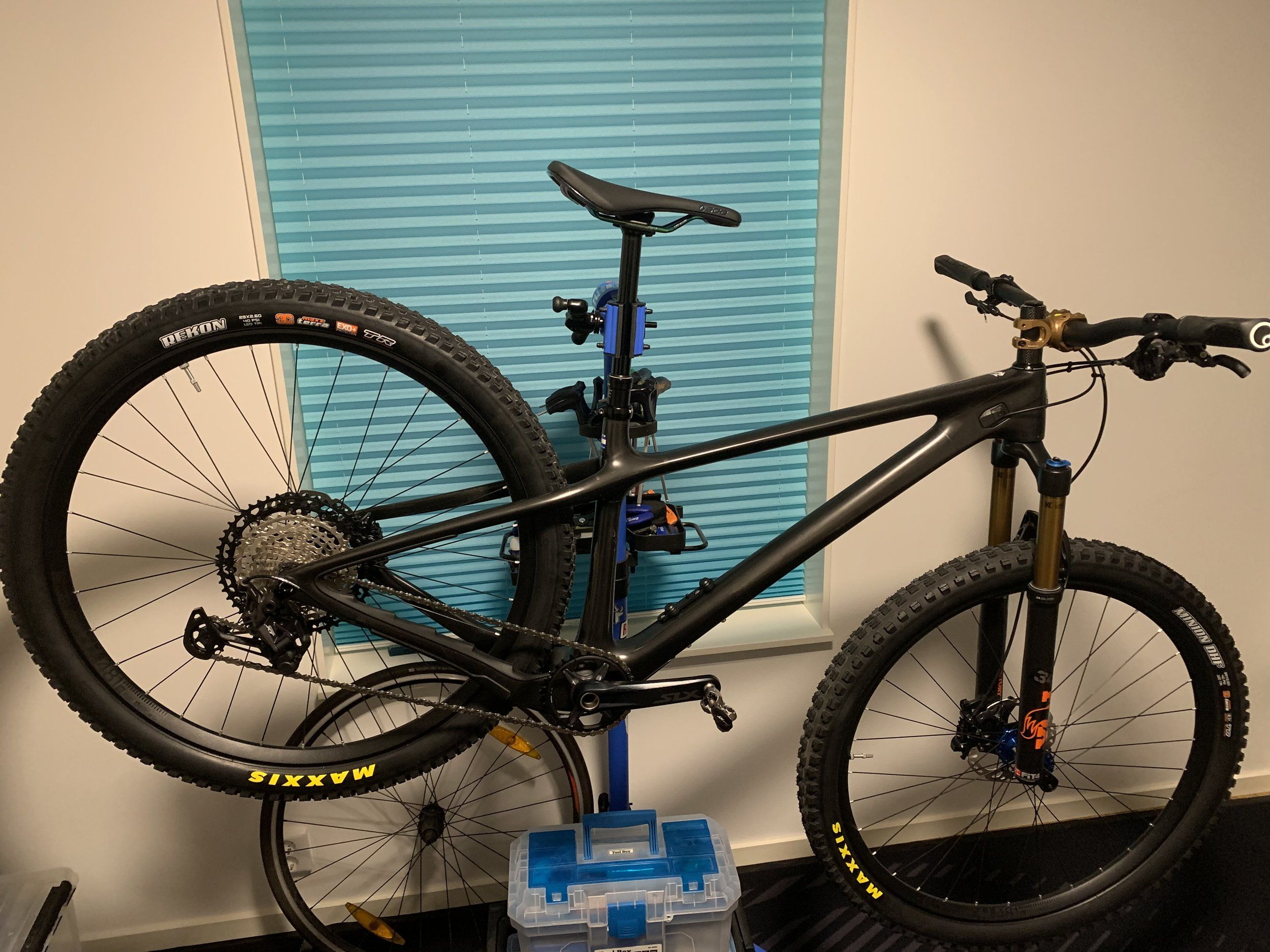

Another Yeti has been born.
Ett av mina roligare byggen, beställde ramen i Dec och fick leveranstid i Juli 2021, 22:e Dec fick jag mail att den var redo för leverans så var ju en trevlig julklapp!
Blandad XT/SLX, hade tänkt full SLX först men efter lite övervägen så blev det blandat där jag tyckte det spelade roll.
vevparti och bromsar SLX, resten XT. Körde fyrkolvs ok fram som är overkill för stenhälls cykling men men :D
Första hojen som fått ridewrap men vet ej om jag kommer göra det på någon mer hoj igen.. Jäkla pyssel och finishen ändras en hel del.
Byggde om min FS i sommras så hade 27.5" hjul och en gaffel liggandes så blev att konvertera dessa till 29".
Min första 29" har hållit mig till 27.5" på alla cyklar men efter att jag sålde min blue pig HT så tänkte jag att det var dags att prova ;) Ville även ha en HT som inte var enduro aktig utan lite mer trampeffektiv som jag tror denna kommer bli.

Yeti Arc känns som HT cyklistens våta dröm. Ska bli kul att höra en recension.

Nice build
