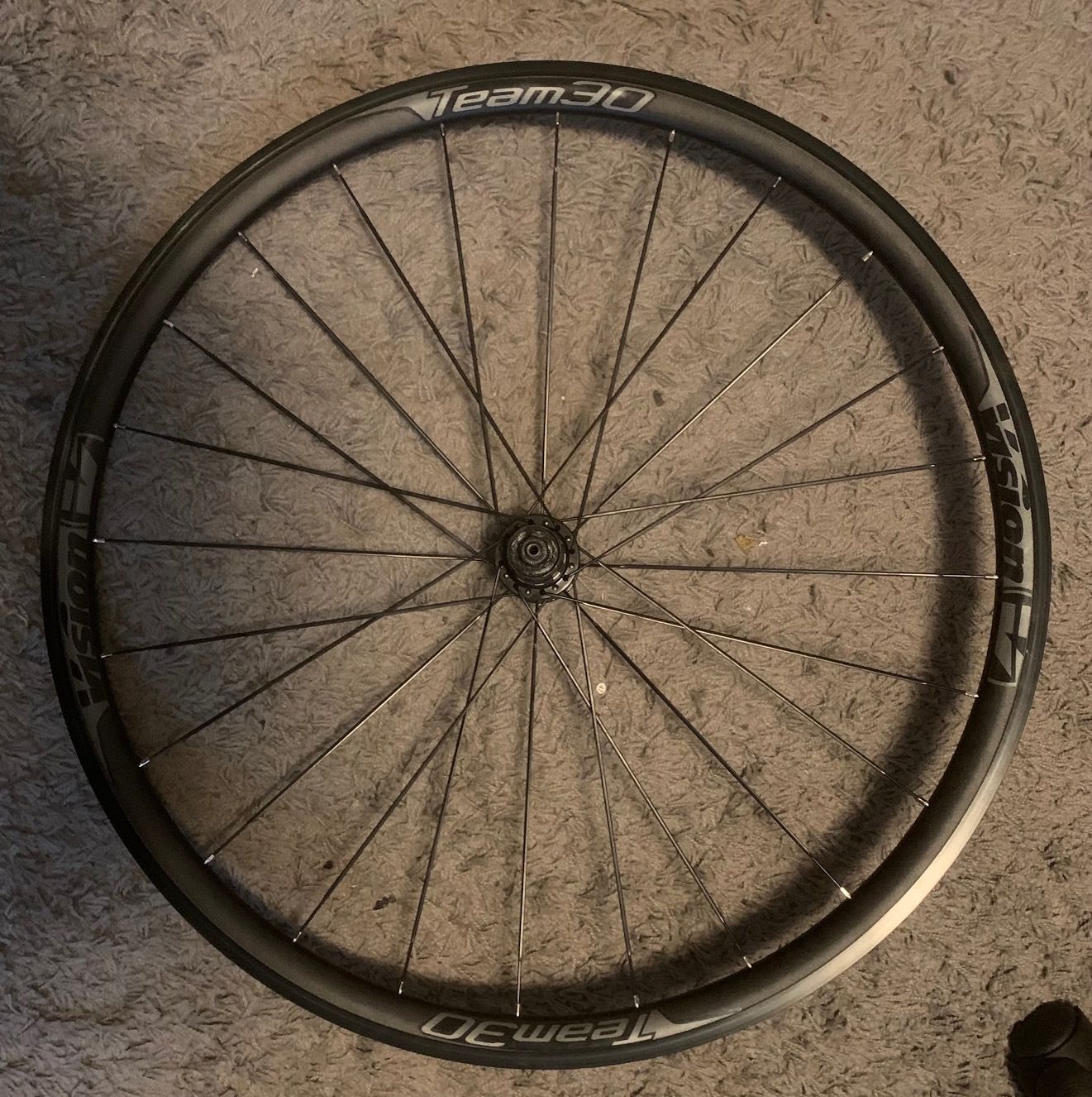

Ska bytta kulor i mina hjul har fixat kulor men någon som vet hur många kulor det ska vara på varje sida om varje hjul?

Detta hjul fanns i två versioner:
Vision Team 30 (Maskinlager)
Vision Team 30 Comp (Cup & Cone)
Sedan finns Vission Team 35 Comp som har maskinlager, så det är en aning förvirrande.

var olika antal kulor på de olika siderna även medräknat den som var dålig så svårt ersätt samma antal.
sänder med bild på hjulet
Kolla att du har rätt storlek på kulorna genom att jämföra dina köpta med dom som sitter i. Sen när du gjort rent koppen på gammalt fett och smuts osv så trycker du dit en sträng med nytt fett. På det nya fettet kan du pilla dina nya kulor, dom liksom fastnar i fettet. Stoppar sedan i kulor tills du har ett glapp kvar som motsvarar ungefär en kula i bredd. Klart!

Då skulle jag gissa på att förra ägaren har tappat en kula vid egen service. Håller med Salabaladala, att du bör ha ca en kulas bredd kvar.
