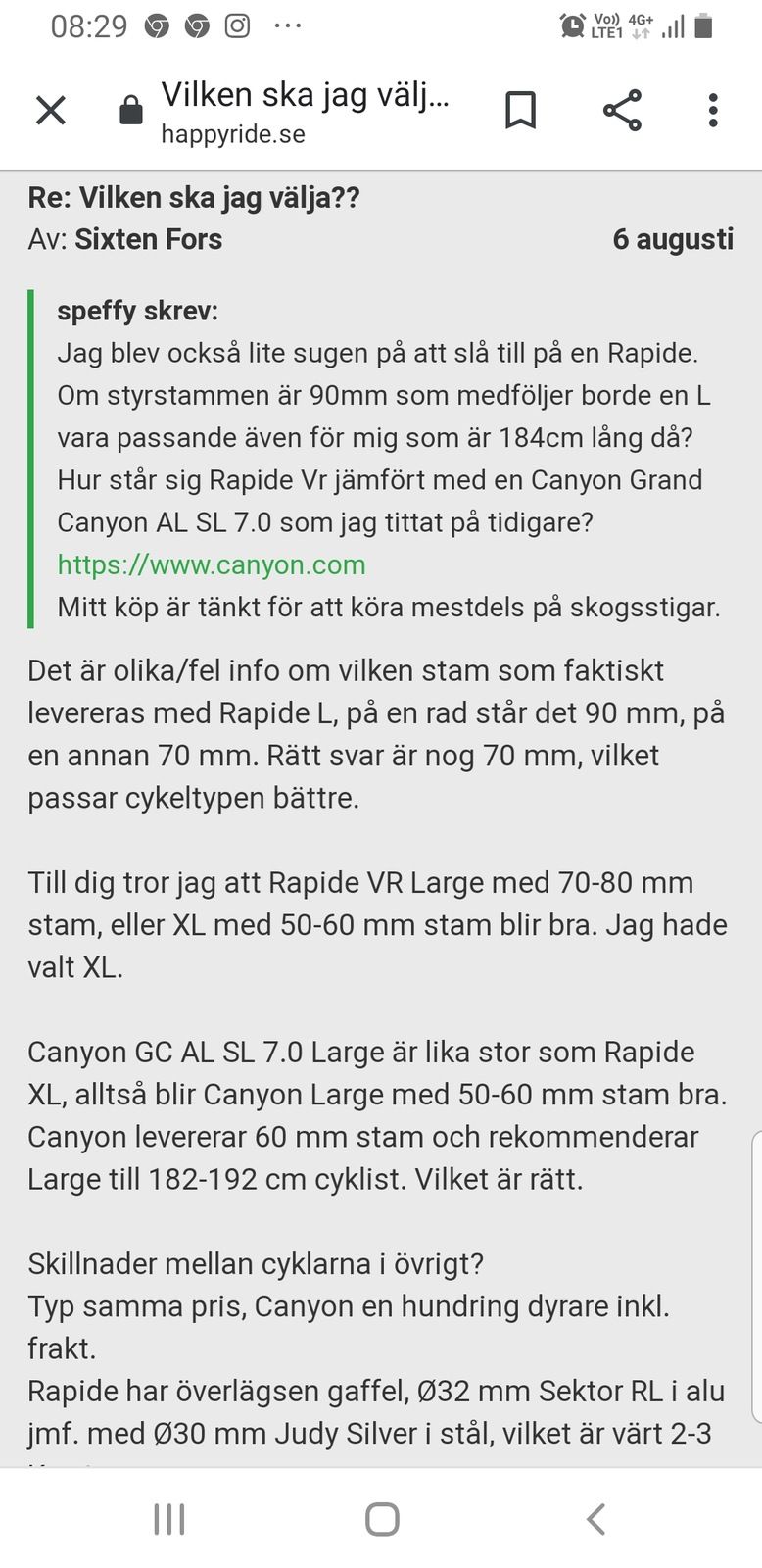

Jag var sugen på att testa en MTB och efter rekommendationer här så föll valet på en Vitus Rapide VR nu när den var nersatt lite i pris och åter i lager så kändes den som ett bra första val.
Enligt Vitus storlekstabell så skulle jag hamna på en storlek L då jag är 184 cm med en benlängd på 90 cm.
Efter ytterligare rekommendationer från forumet här så blev jag rekommenderad att välja en XL istället då Vitus storlekstabell inte stämde riktigt och var små i storlekarna jämfört med andra märken.
Sagt och gjort så blev en Vitus Rapide VR beställd i storlek XL.

Hemsidan har två olika mått på stam och troligen är 70mm korrekt inte 100mm.
Sixten får msn gärna sakna men tabellen är bara en formel. 2xlängd i cm + 150= reach + stam.
Om jag räknar rätt så ger det att 70mm stam är rätt.
Disclaimer: proportioner och preferenser kan påverka detta. Även övrig geo.
