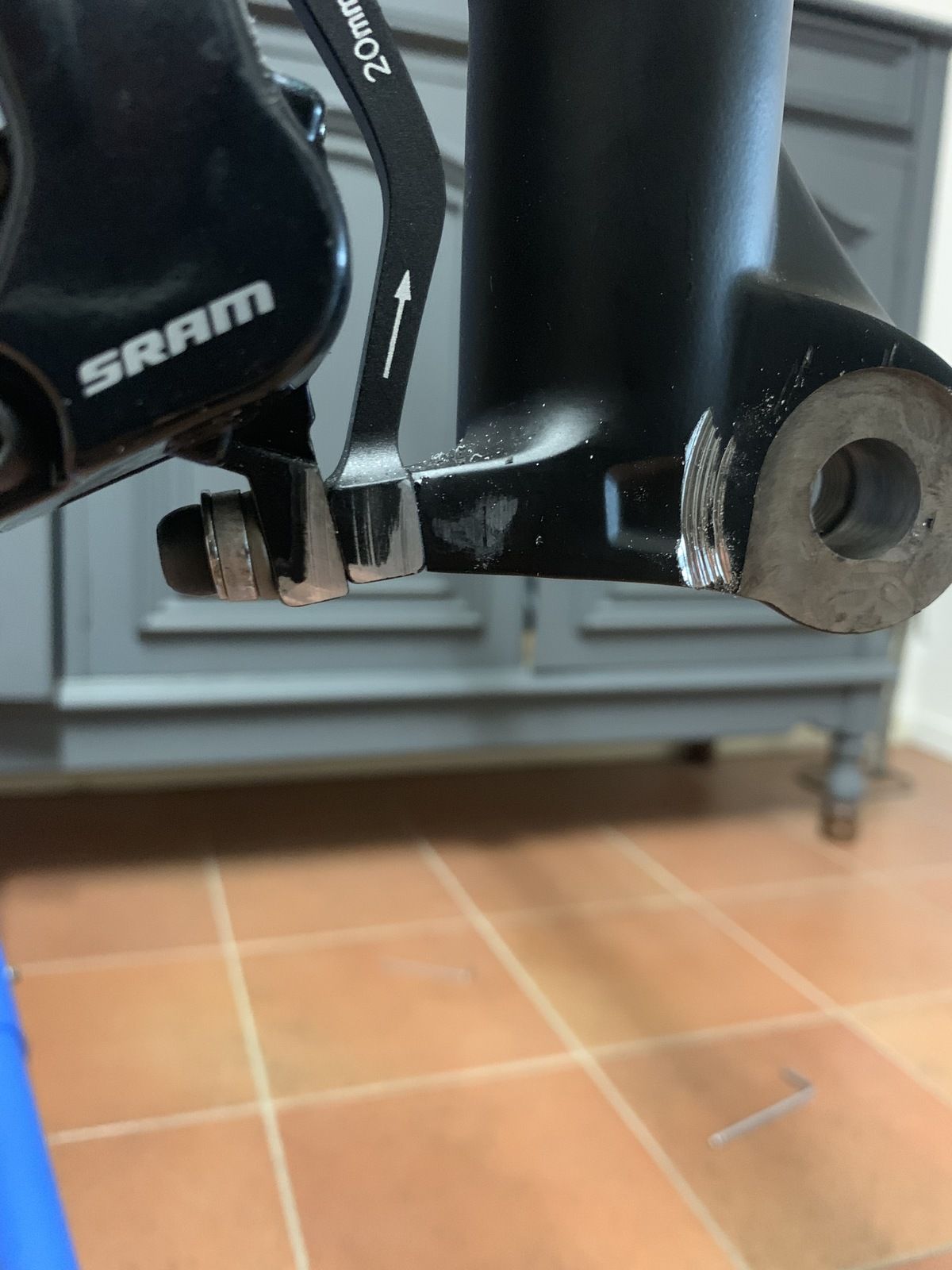

En annan fråga, frambromsen tar emot beläggen.
Hur justerar jag detta?
Finns där någon utförlig guide?
Provade att ta av beläggen men fick ändå inte rätt på det.
Är bara van vid att justera fälgbromsar sedan tidigare.

Det finns två skruvar på baksidan av själva bromsoket (uppe och nere, ser likadana ut) som du skruver lös med insexnyckel, skruva inte ut dom helt utan skruva bara så oket kan röra sig. Därefter klämmer du åt frambromsen så mycket som möjligt och medan den är intryckt så skruvar du åt skruvarna igen. Då ska det centreras lite. Kan ju även vara så att bromsskivan är något skev. Men prova det iaf.
Vitus, valde jag fel storlek?
Du lossar de två M8 insexorna överst och underst med en 5mm insexsnyckel. Lossa bara lite kläm åt handtaget och håll det inne, spänn åt skruvarna. Brukar räcka, annars får man börja med hökögat.
Ja det är precis så jag gjort, lossat de två skruvarna med de tar emot ändå?
Kan det vara så att de ska slitas in först eftersom de är helt nya?
Hjulet rullar inte ens ett varv när man drar i det med handen.

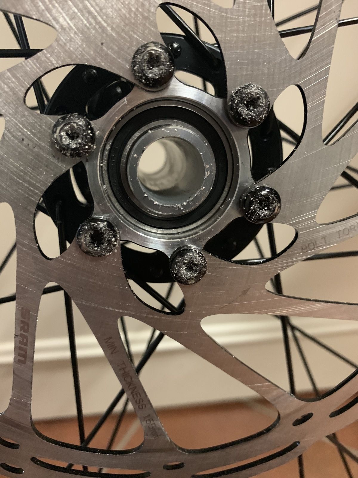

Jag ser nu att det inte är bromsbeläggen som tar emot utan det är skruvarna från fälgen som går emot gaffeln???
Vad är det som är fel?

ojdå. Nån annan saknade nån adaptor som jag aldrig hört talas om på hjulet från CRC/Wiggle.
Den satt kvar i plast biten som sitter på hjulen när de leveras
Är ditt framhjul komplett där? Jag vill påstå att det navet saknar en end-cap. När du plockade av skyddsmaterialet som skyddar navet (en plastskiva) råkade det följa med en liten "plupp" från navet?
Edit: sist på pucken :)

End-cap var ett nytt ord för mig men nu vet jag vad det också är haha.
Mycket riktigt satt den inne i det svarta skyddet.
Vilket skillnad det blev på rullet ?
Nu är det bara växlarna som ska justeras sen är jag fit for fight i skogen.
Jag tackar samtliga för hjälpen, här finns mycket att lära :)
