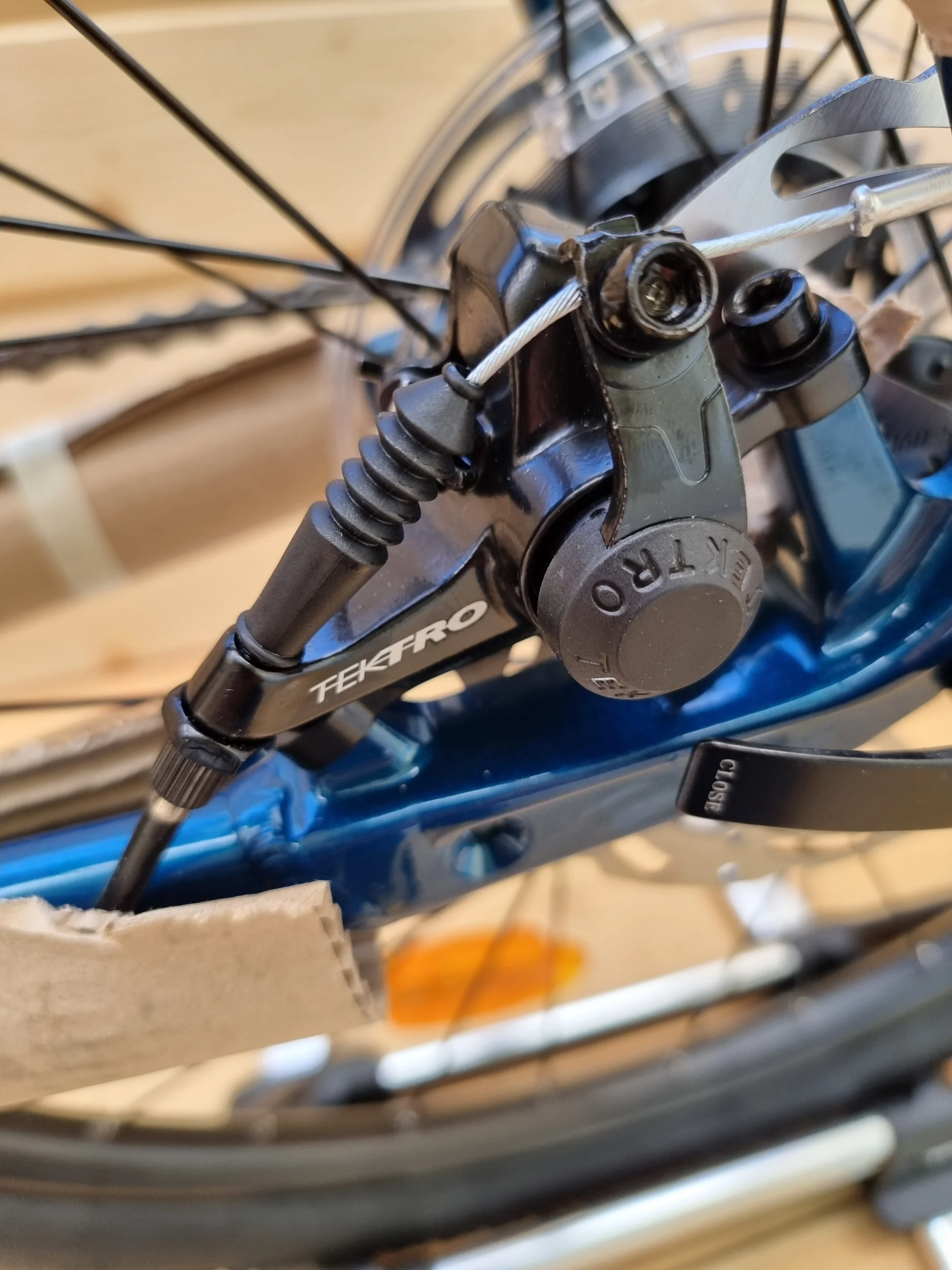

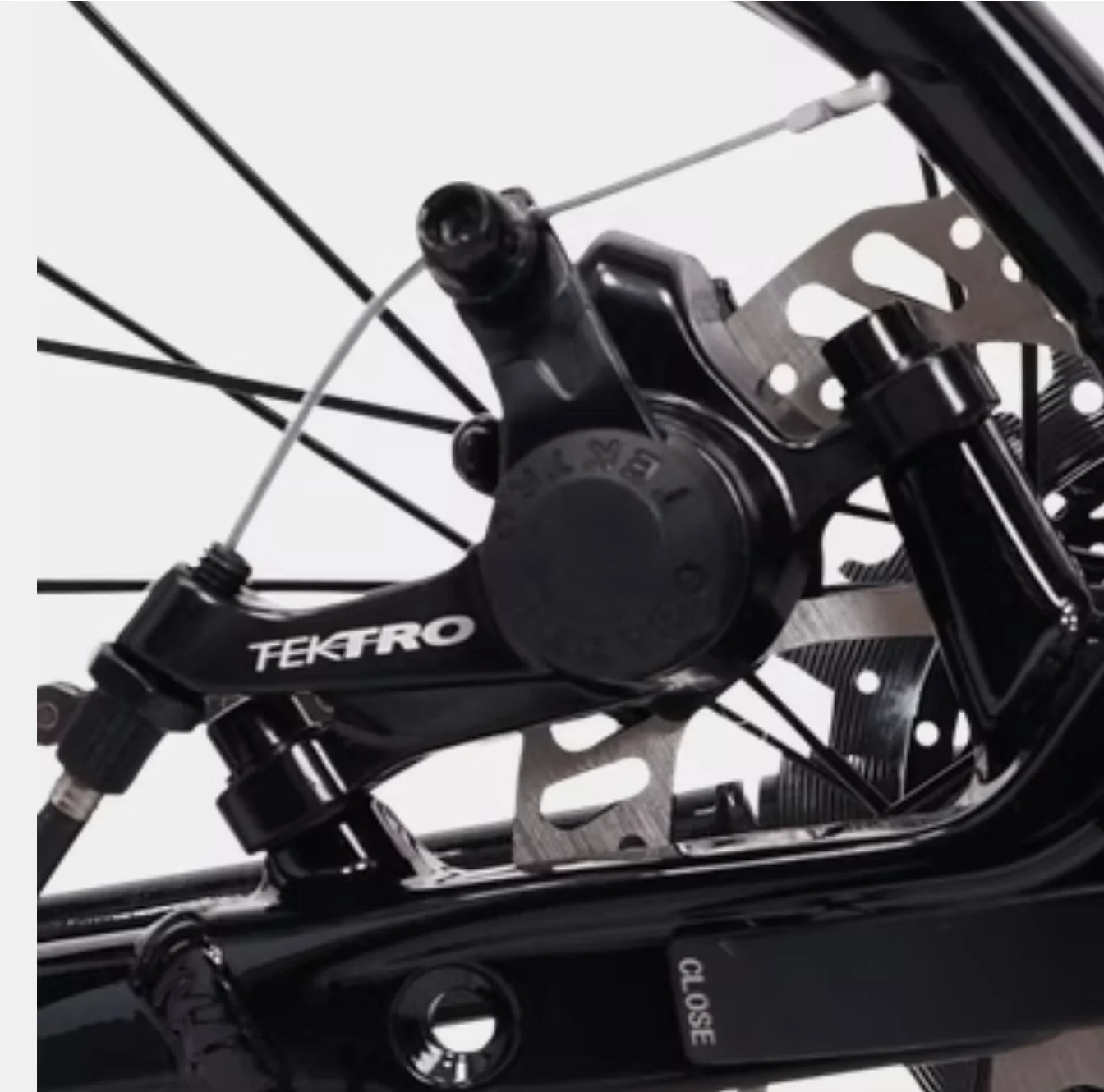

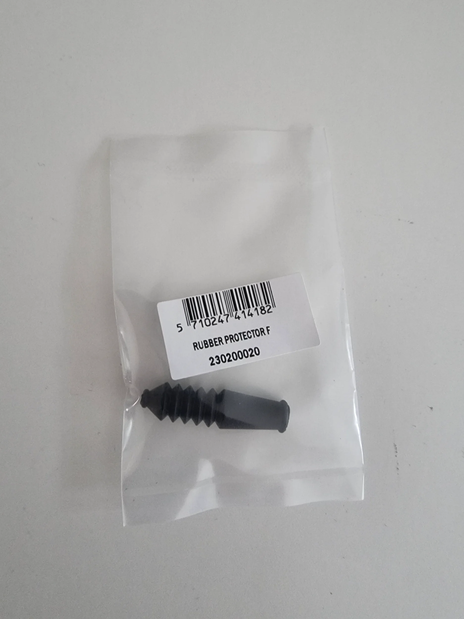

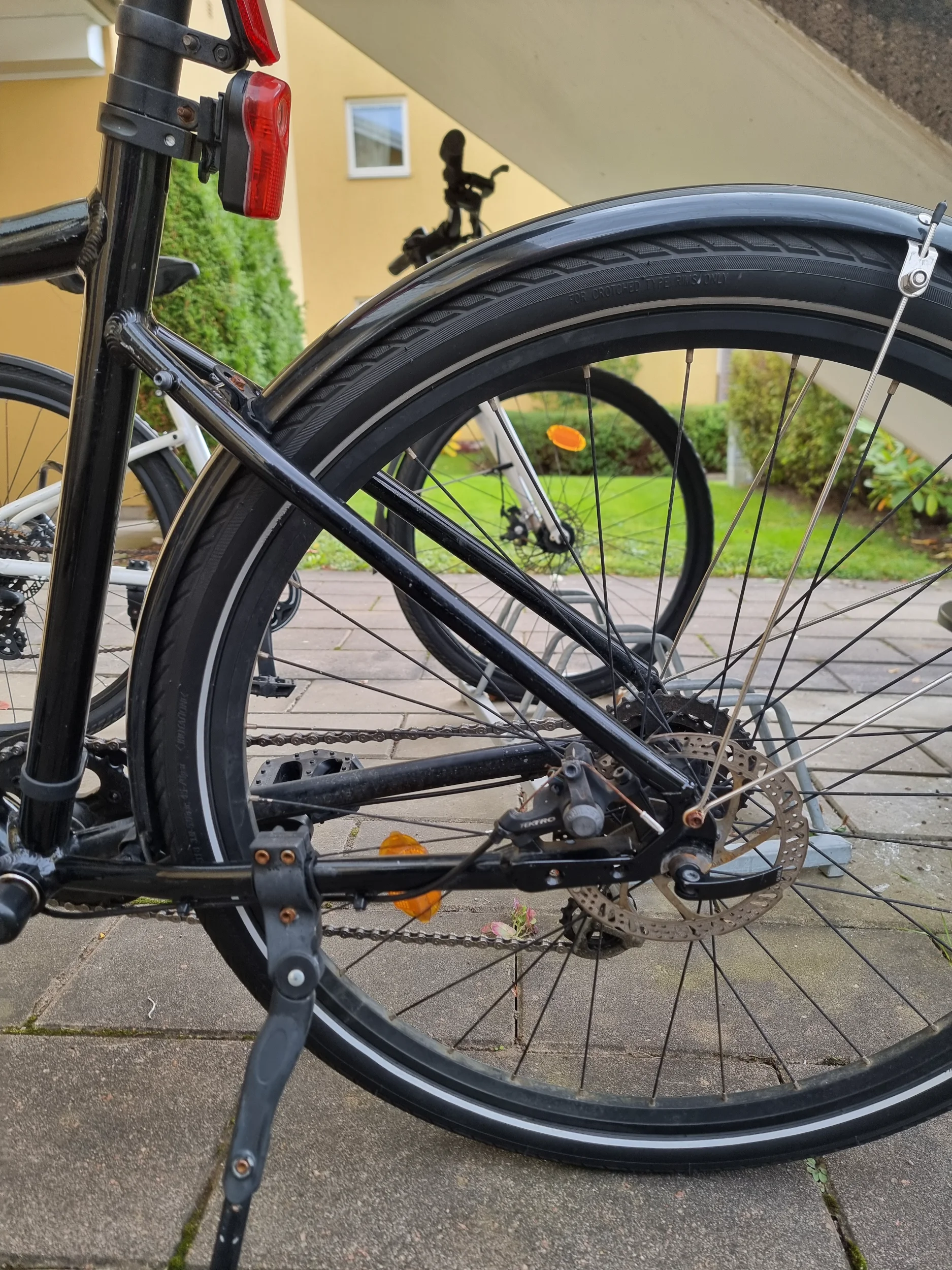

Har någon av er fixat problemet med bakre bromsvajer som fryser fast på vintern? Jag har stått ut med att bara använda frambromsen tidigare vintrar men tänkte ta tag i detta inför denna vintern. Har köpt hem ett gummiskydd som jag ska sätta i slutet av höljet så inte vattnet tränger in lika lätt och så ska jag smörja vajern. Vad tror ni är bäst att smörja vajern med? WD-40, 5-56, rent fett, kedjeolja? Vad ska man ta?

Ja frambroms kan räcka men inte så kul med bara frambroms när man behöver stanna snabbt. Bor strax söder om Göteborg där det vanligtvis inte blir så kallt men vi har perioder med många minusgrader och där temperaturen också kan växla från plus till minus på kort tid. Cyklar bara korta sträckor med den och är inte intresserad av att lägga massa pengar på den.
Det enda jag egentligen behöver hjälp med är att få veta vad som är bäst att smörja vajer med så den inte fryser fast i höljet.
White AX 290 FF 21
Bakbromsen är så urbota dumt designad, så det rinner in vatten i höljet där, som sen fryser vid minusgrader. En sån gummihätta kanske kan hjälpa, tänker testa det själv.
Problemet är nog att vajern redan är rostad i höljet.
Men 5-56 eller WD40, och olja i kanske kan funka?
White AX 290 FF 21
Ja helt sjukt dålig design. Fick byta bromsvajern bak förra året pga rost. Planen är att köpa AX G2 när den kommer på rea så ska jag försöka få bakbromsen att funka bättre på den under vintern. Den jag har nu har fått slita rejält i 4 år och jag är imponerad över hur bra den hållt trots att den fått stå ute året runt och att jag bara servat och tvättat den ca 2ggr per år. Bytt kedja kanske 3ggr, bromsvajer bak 1 gång och bytt till ett par bättre däck. Men nu är den bra sliten. Bromsarna låter hemskt. Skivorna är kass. Knakar från alla möjliga ställen. Vevlager kass. Hjullager kass. Kassetten kass. Ramen full av repor pga andra som inte bryr sig om sin eller andras cyklar när de parkerar. Köper hellre en ny än fixar allt det där som tar massa tid och kostar pengar. Det lägger jag hellre på min "riktiga" cykel😁

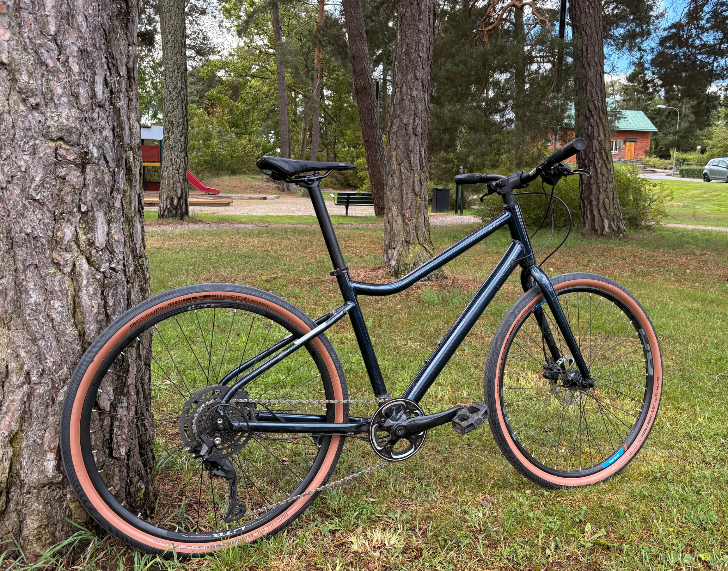

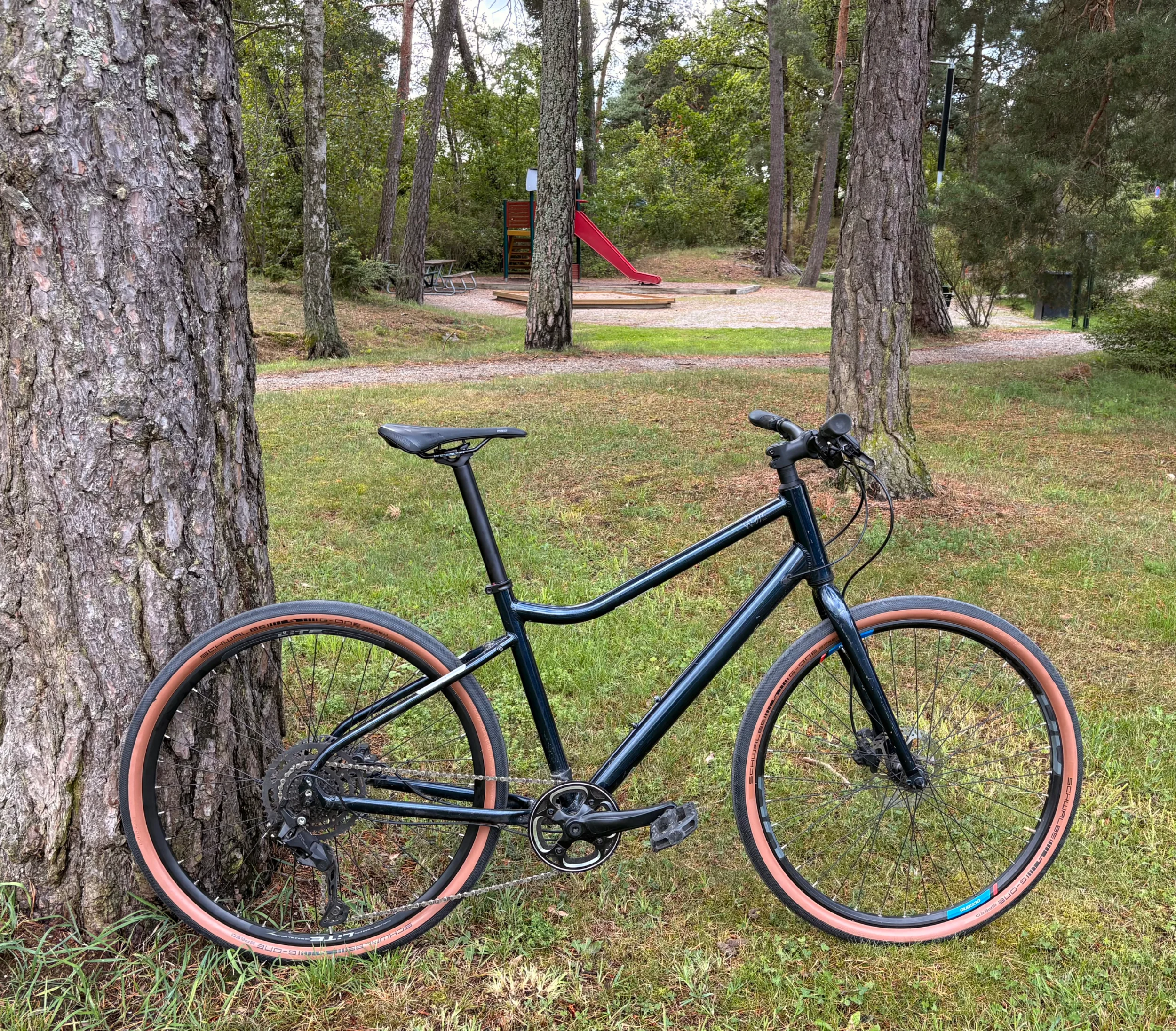

Det blev så att jag snodde sonens så fick han min Skeppshult. Eller så delar vi. Lite oklart. Iaf så bytte jag den skumma fjädrande stolpen och sadeln och köpte ett par 50mm G-One speed. Tidigare ägare bytte till 27.5 så de ser nästan lite små ut men det funkar fint.

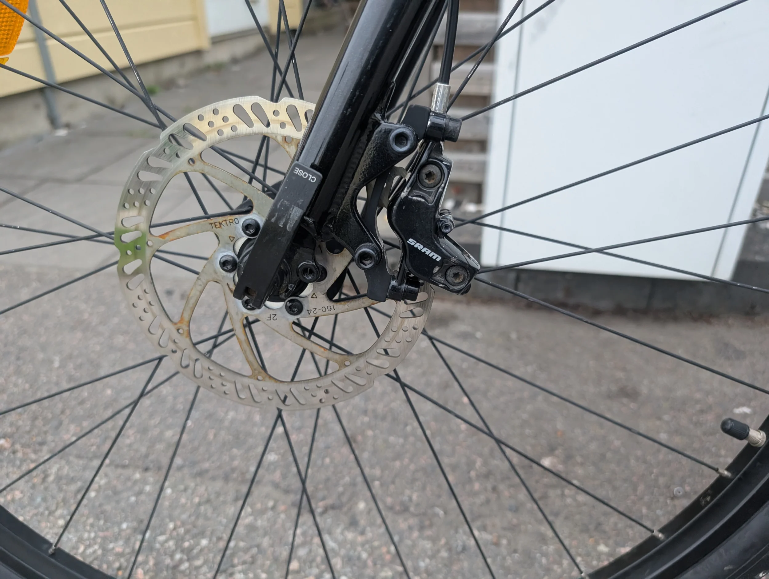

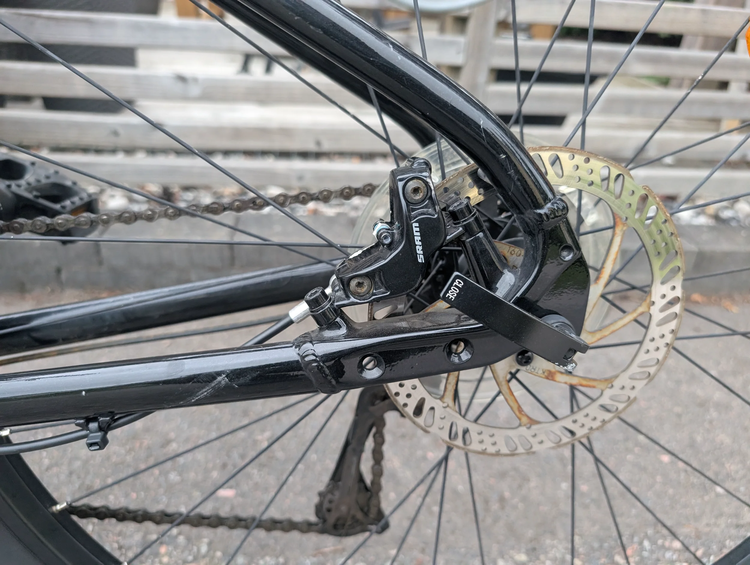

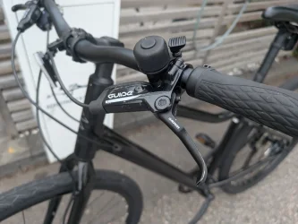

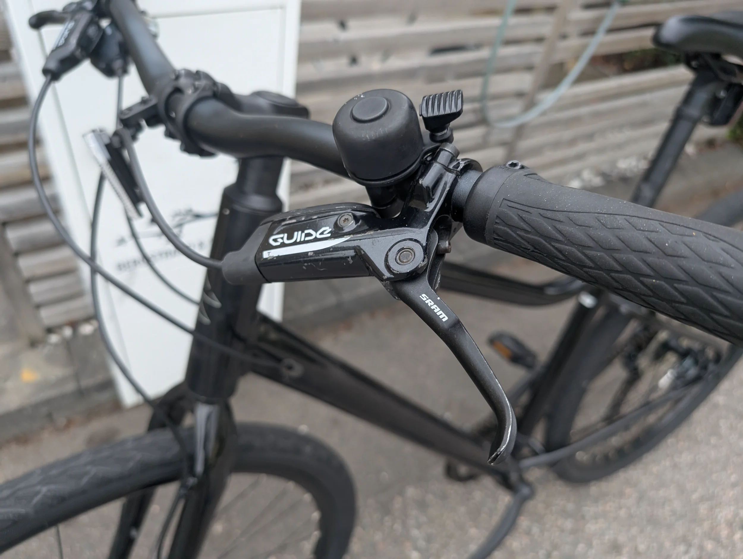

Nyss införskaffat en White AX för att ta mig till o från utbildningen.
Bromsarna var ju lite av ett skämt. Skriker och tar väldigt illa.
Lyckades få tag i ett par SRAM guide T till otroligt billigt pris.
Overkill med 4kolvsok på en White Ax?
Ja kanske. Men de bäst investerade 200:- jag gjort.
Skulle dock behöver byta bromsskivor och kanske belägg för ultimat upplevelse.
Ska man gå upp till 180mm skiva fram? Vad för adapter behöver jag då?
Och vilka skivor skulle passa bra till dessa bromsar? SRAM centerline?
Eller kan jag köra på några Galfer för lite bling?

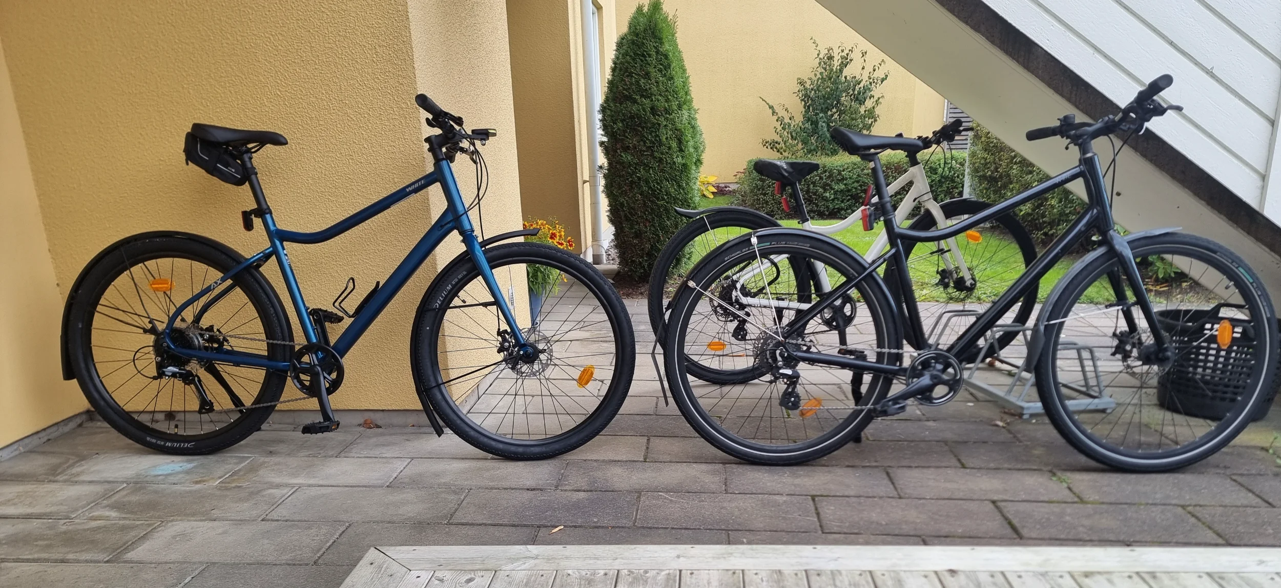

White AX 290 FF 21

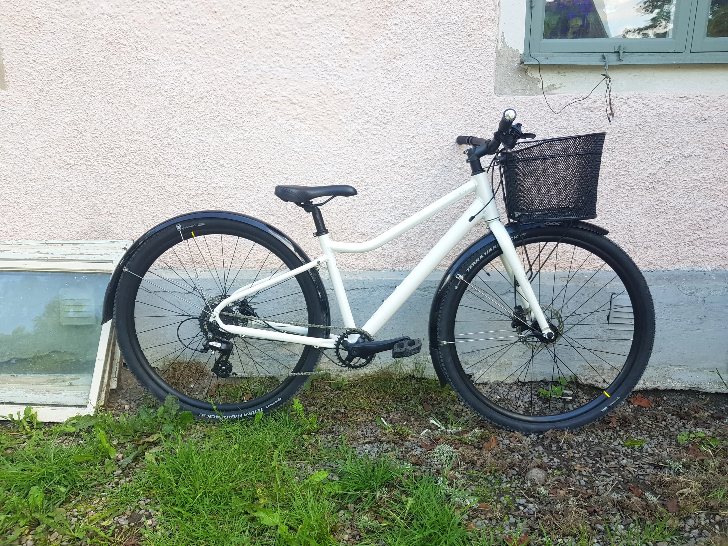

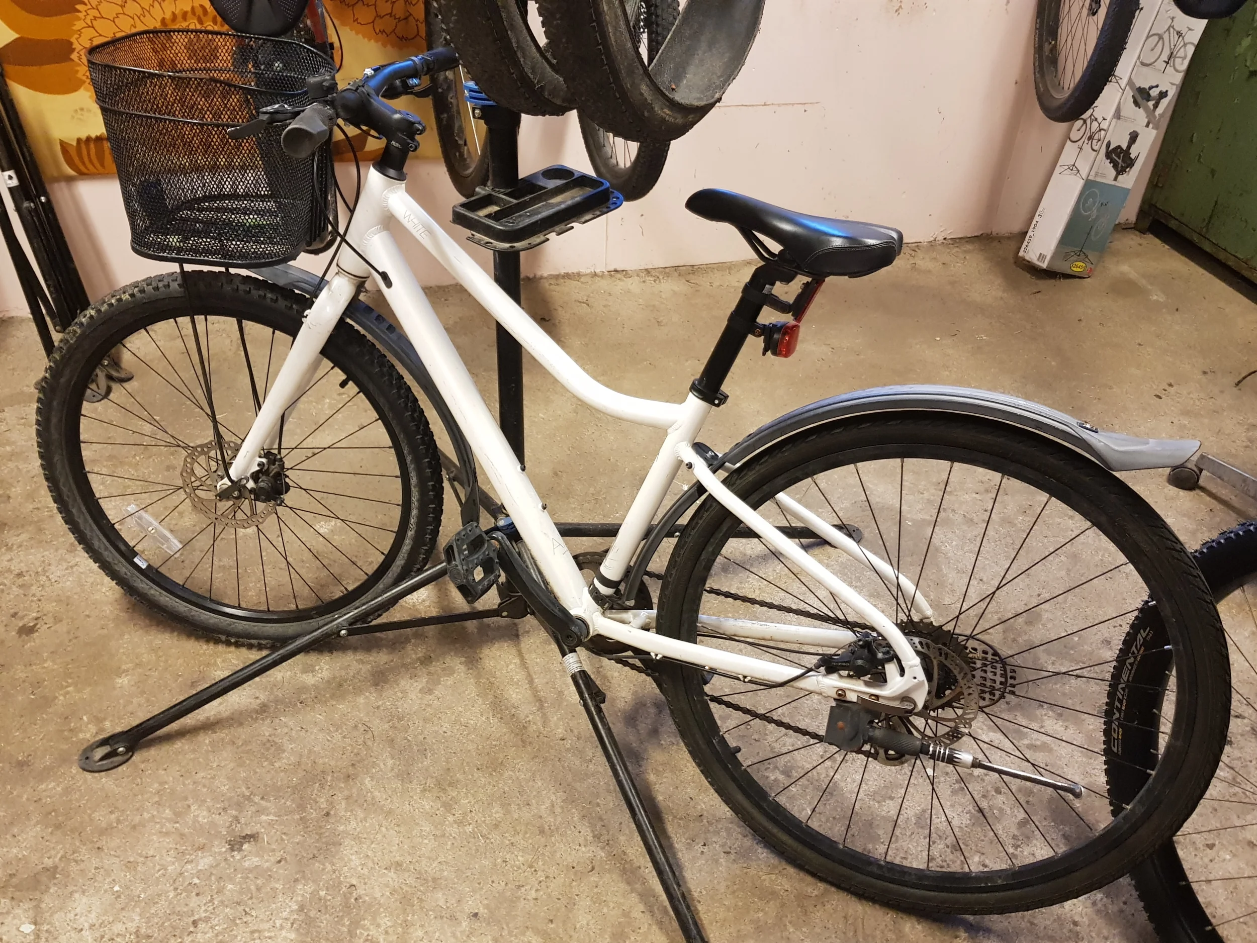

fixade till en ax till syskonbarnet med en budget på 3500 kr inkl inköp av begagnad cykel.
före. nån hade bytt till 26-tums framhjul och borrat och gängat hål i styret för att fästa korgen.
efter. nya 25i-fälgar med terra hardpack slanglöst, hydrauliska bromsar, ny vaxad kedja, 65 mm bluemelsskärmar med förlängd framskärm, kortare styrstam, oborrat styre, mindre klinga fram och några fulhack för att fästa korgen stabilt. det skaver lite att det är tåöverlapp och fortfarande för tung utväxling, skulle gärna byta till kortare vevarmar med 28t-klinga, men en budget är en budget. klantigt också att jag inte kom på att gå ner till 584 när jag ändå skaffade nya fälgar. nåväl!
tack för att ni lyssnar! av syskonbarnet fick en ju bara höra att hen var nöjd och att inget skulle ändras, och syskonet tyckte den var citat tuff slut citat, och det var ju inte direkt det jag gick för.
Visa bilaga 791314
Tar bromsarna bra efter ordentlig inbromsning av skiva + belägg så skulle jag vara nöjd.
White AX 290 FF 21
snygg! mer harmoniska proportioner med de mindre hjulen tycker jag :) tusan att jag inte insåg det i tid.

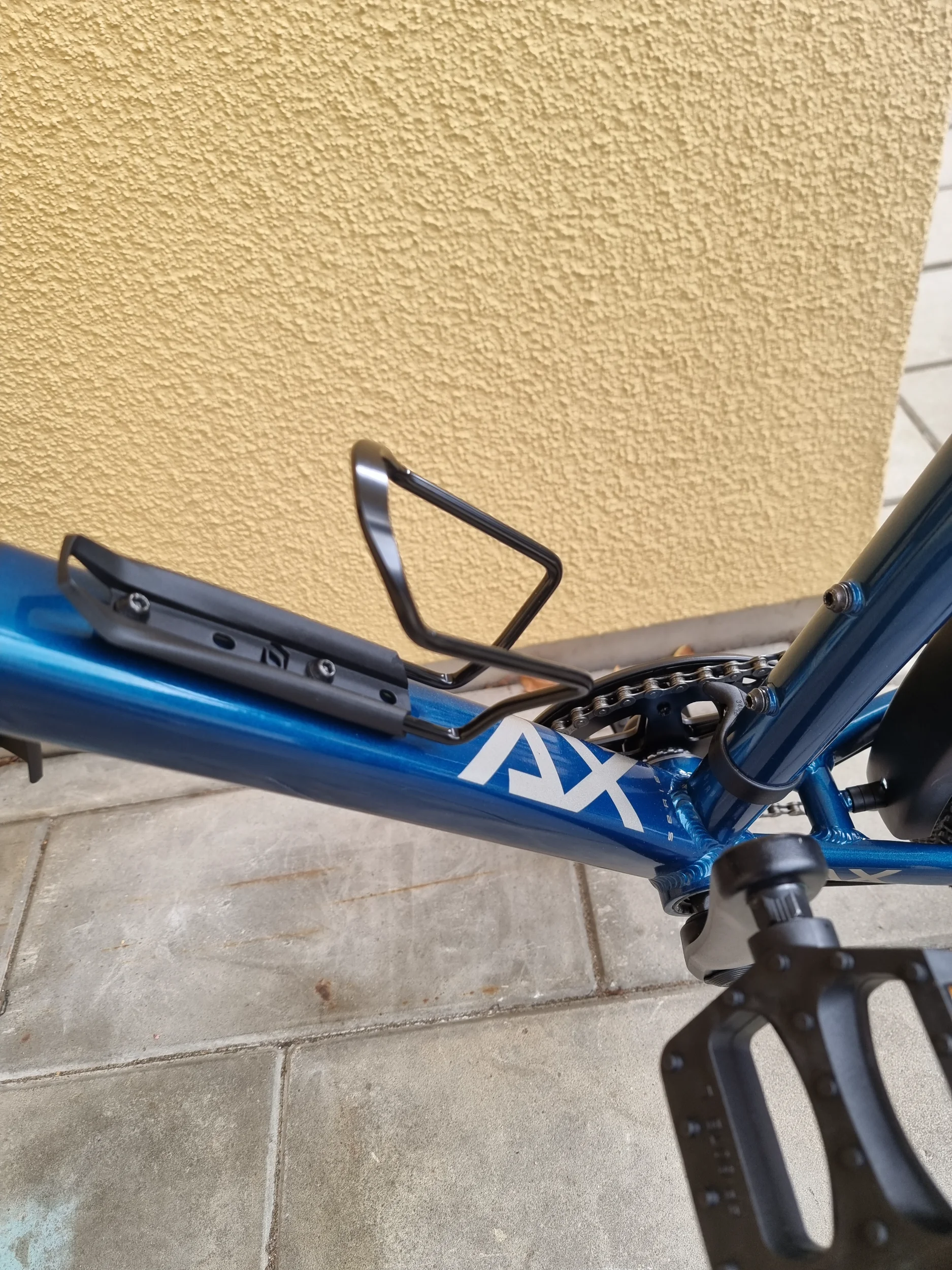

White AX 290 FF 21

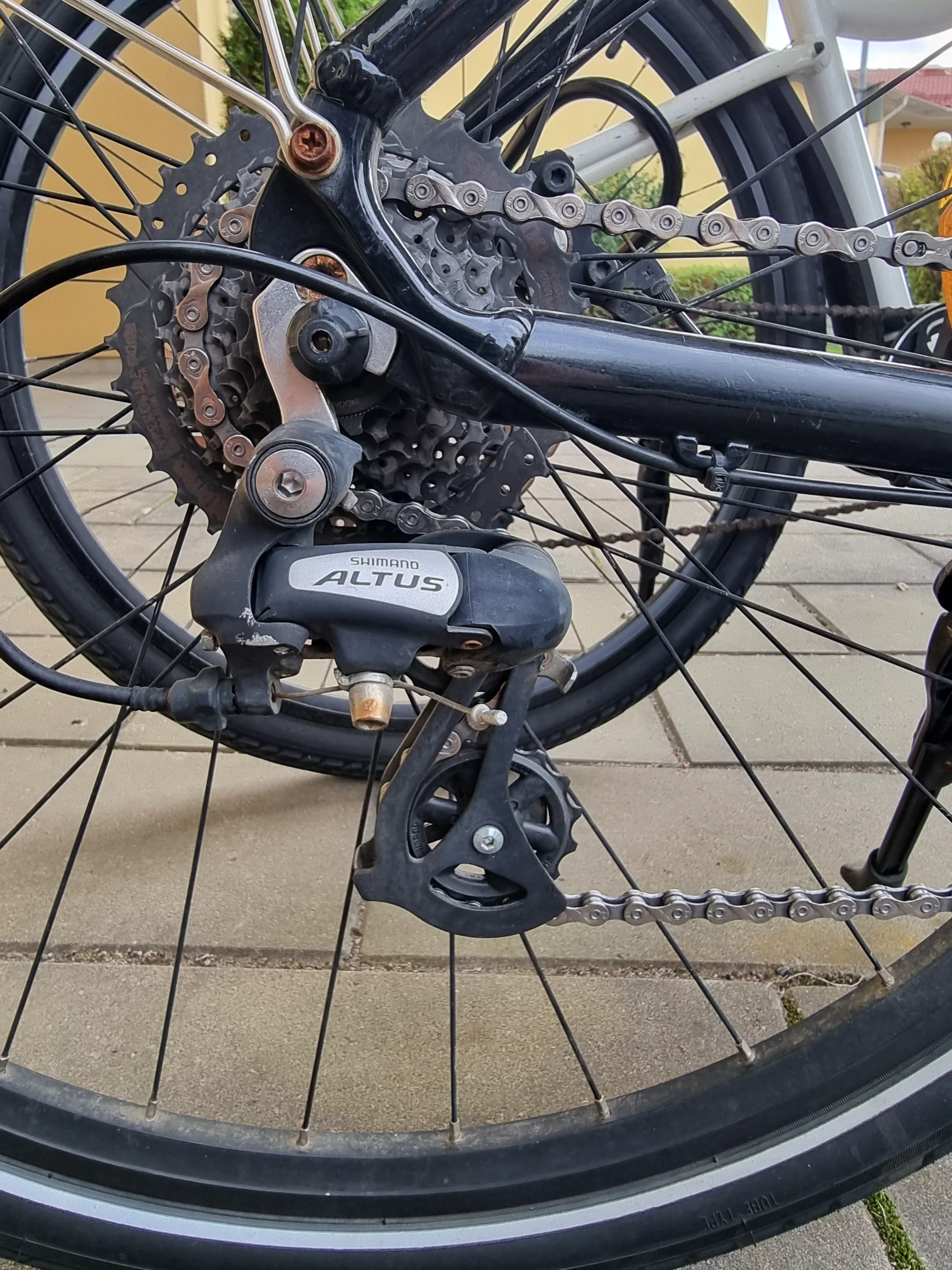

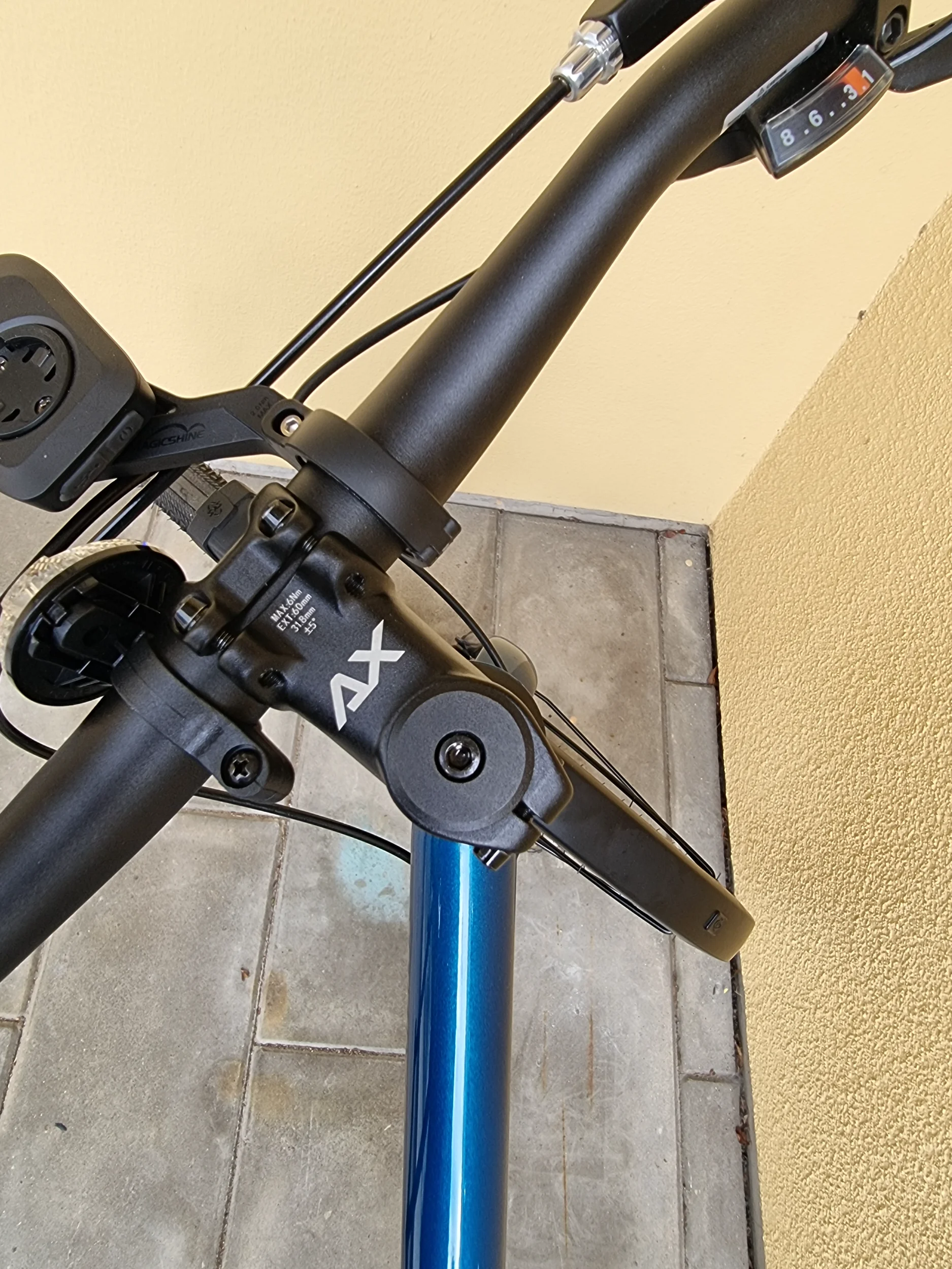

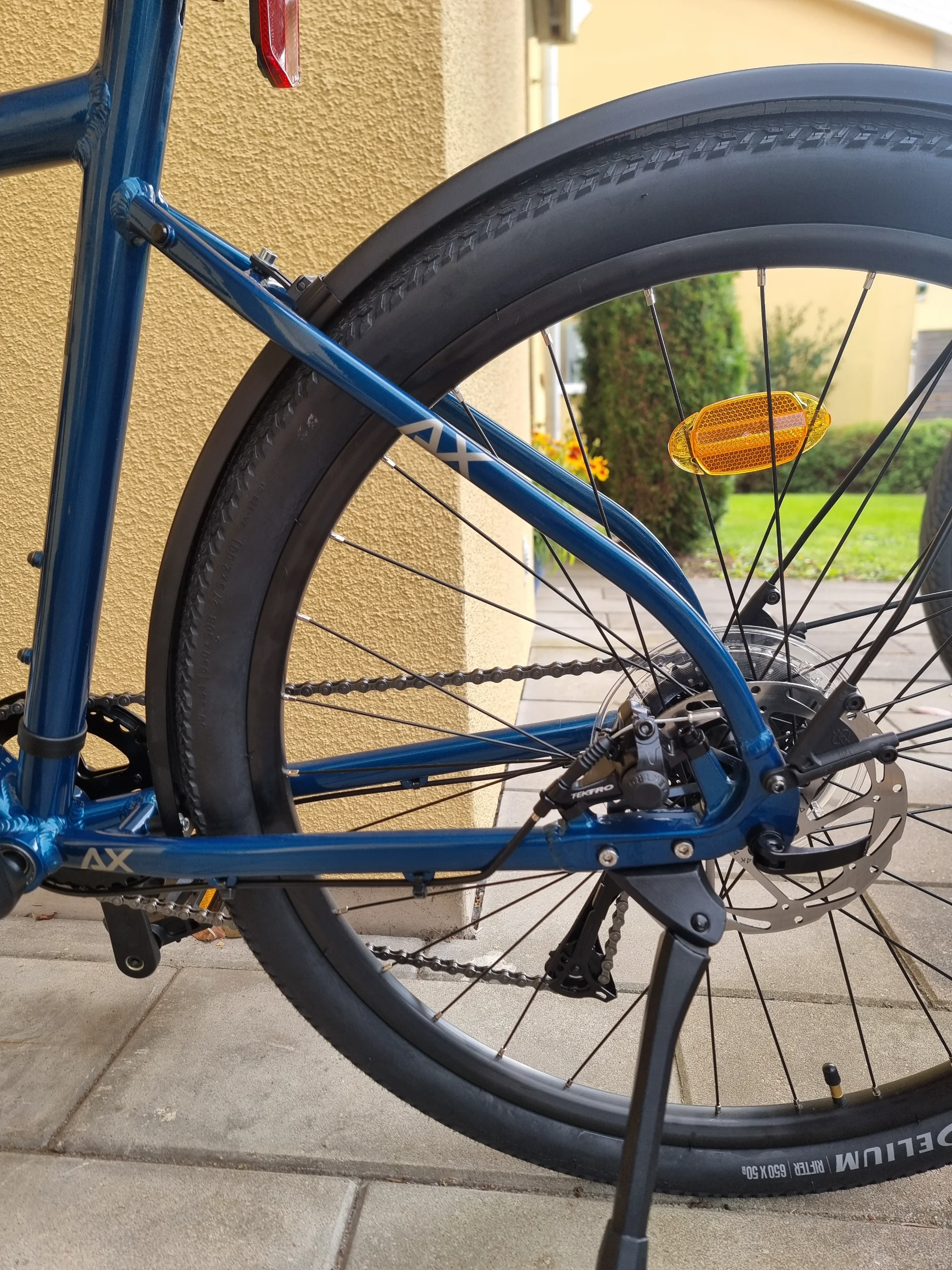

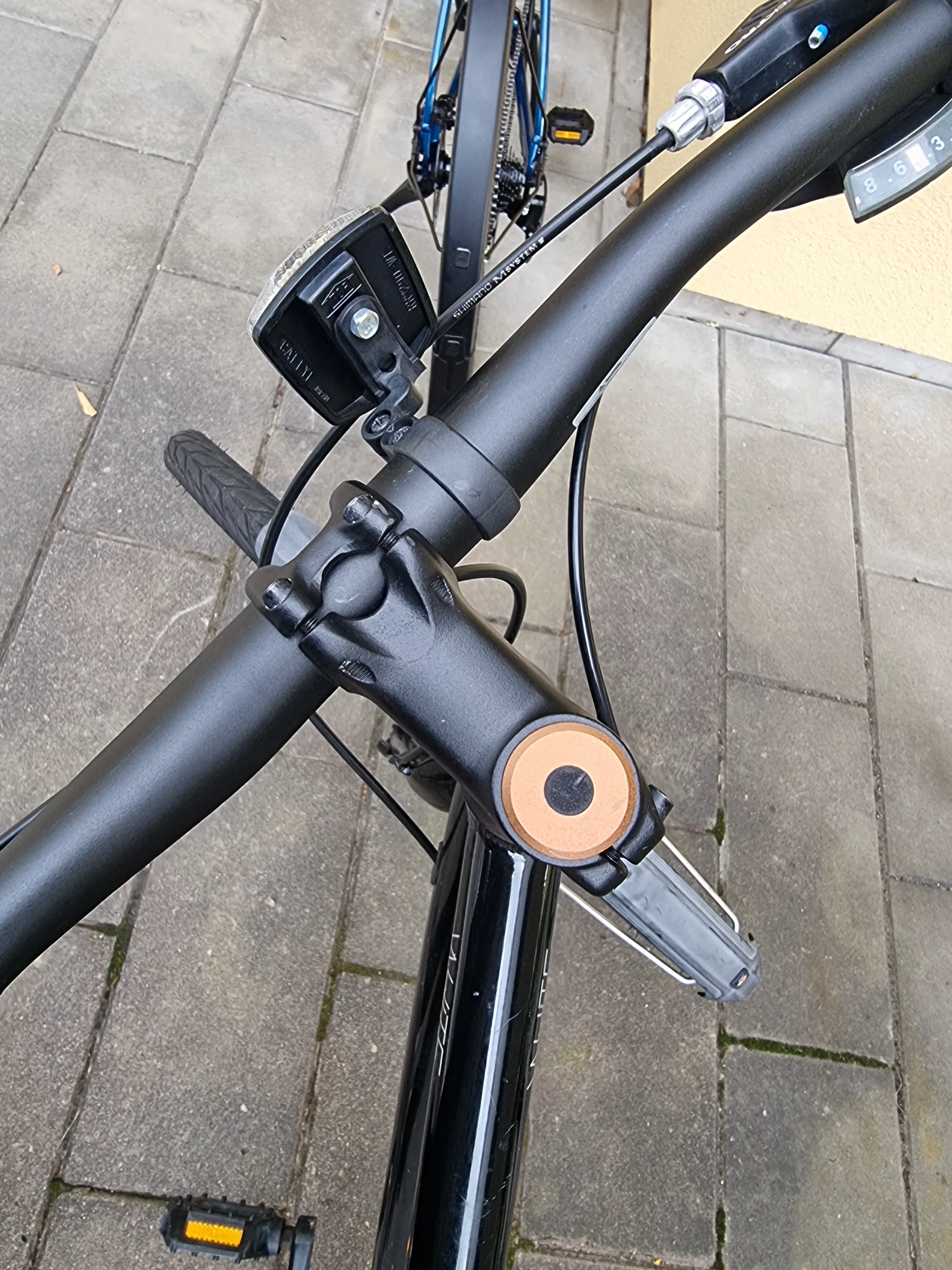

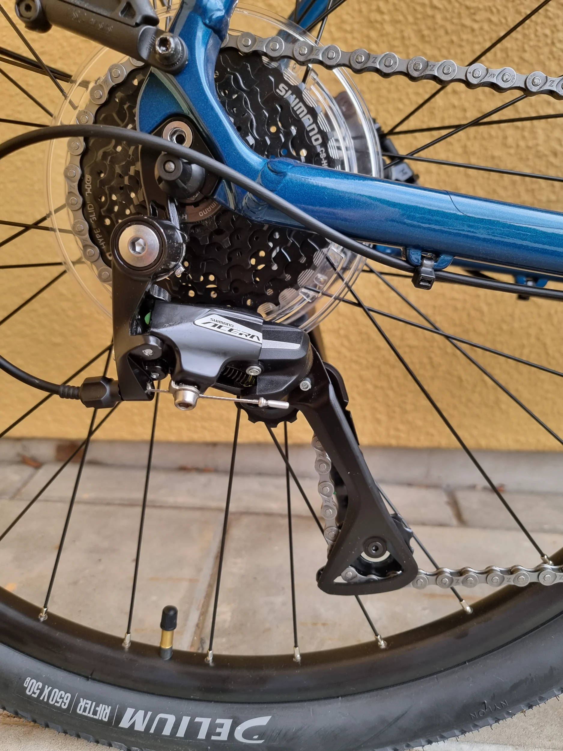

Har jämfört AX 290 med AX G2 och skillnaderna är inte stora.
Måtten på ram med storlek L är densamma.
Skillnad på formen på övre bakstagen.
27,5" hjul på G2, 28" på 290.
60mm styrstam på G2, 75mm på 290.
Fäste för 2st flaskhållare på G2, 1st på 290.
Acera växlar på G2, Altus på 290.

White AX 290 FF 21
Får se om denna gör så inte vajern fryser fast i minusgrader. Smörjde vajern med kedjeolja också.
