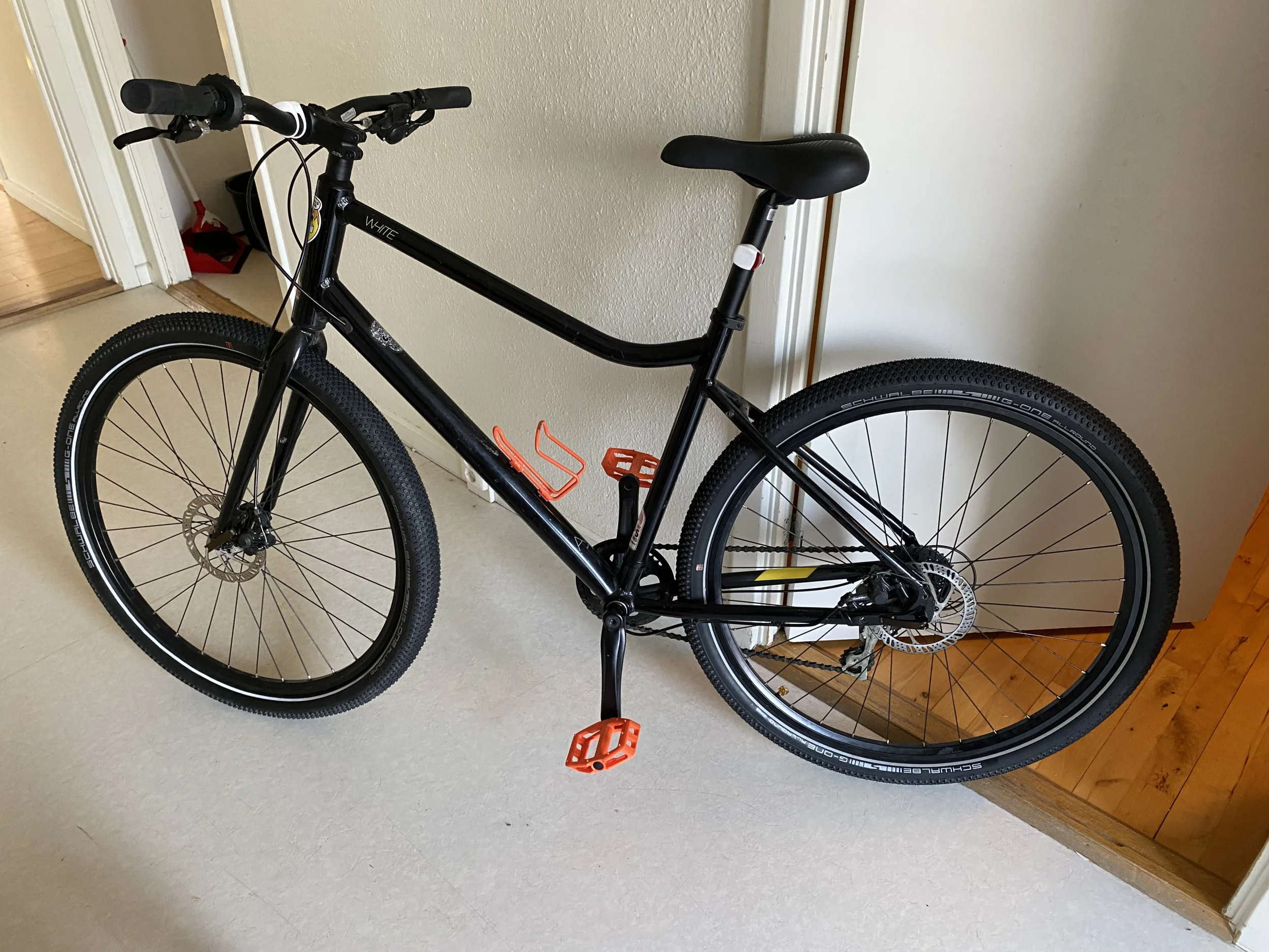

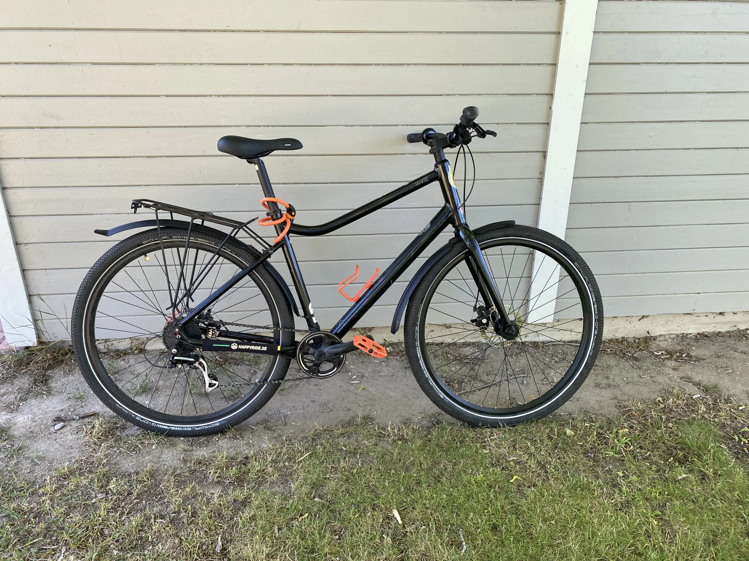

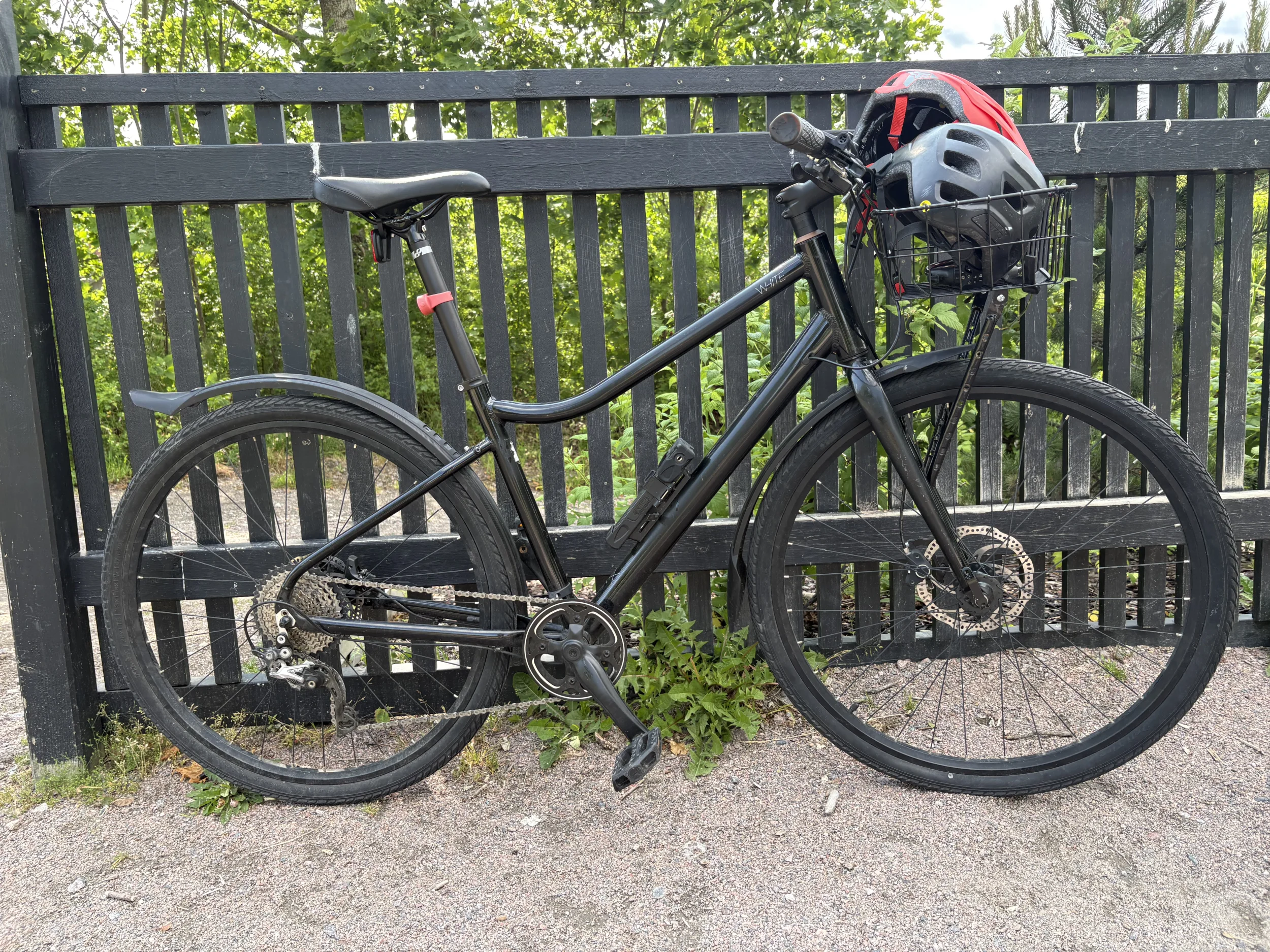

Det blev en premiärtur till "strandkanten" i det fina vädret idag :)
Så skönt att komma ut och trampa en liten sväng.
16,5km i lugnt söndagstempo med kanebullesnask och en kopp rivigt kaffe på macken.

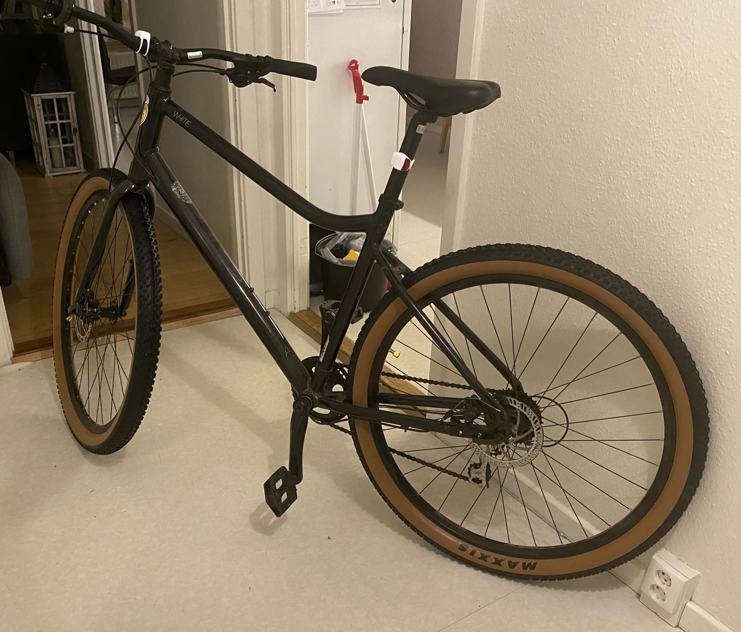

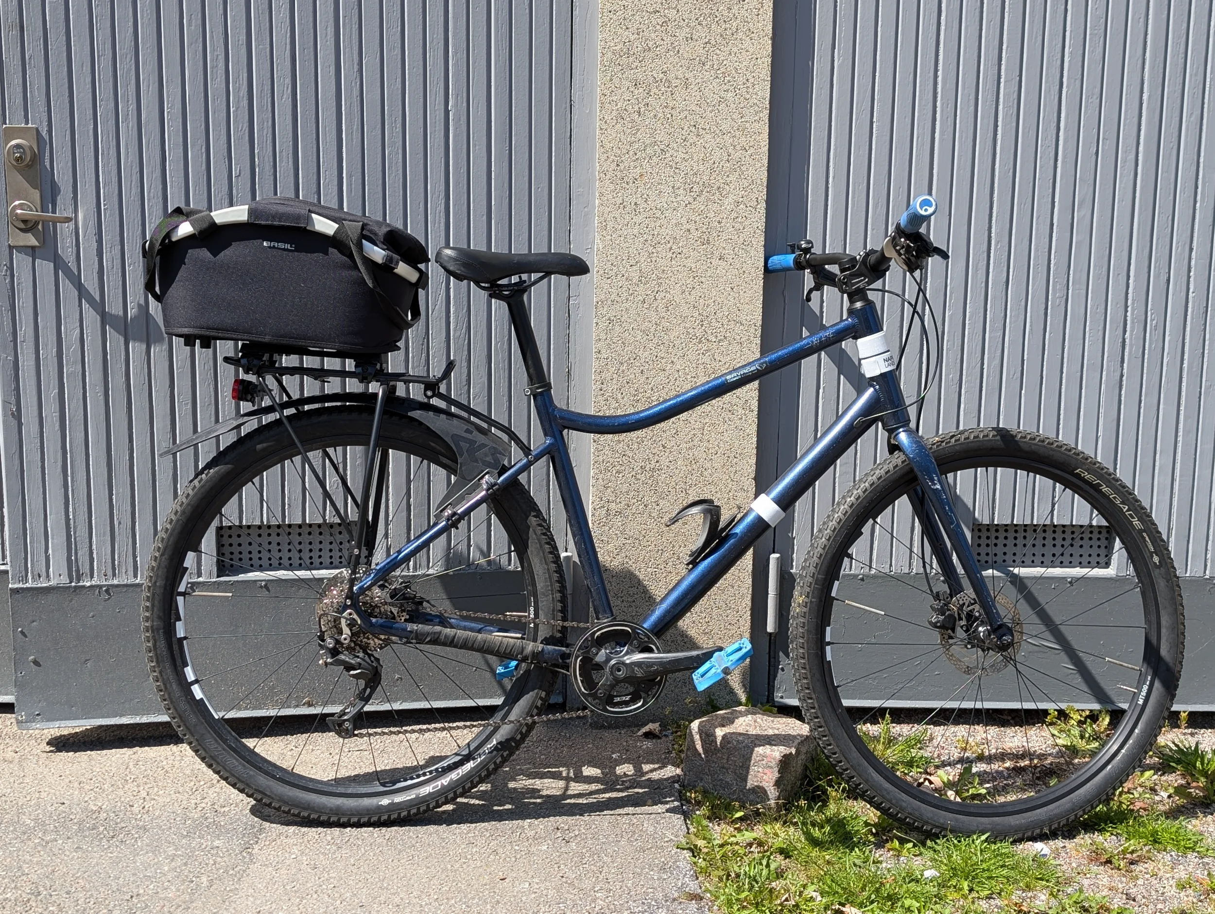

Jag fick ett ryck och beställde ett par Schwalbe G-One Allround till vardagsknäckaren istället. Känns som ett bra däck för vardagscykling som passar bpde asfalt och grus.
Så Maxxis Icon får gå på min BianchiJAB istället 👌🏻

De är härliga men slits snabbt på asfalt. Har själv köpt om dem flera gånger trots att jag velat byta med tanke på livslängden men fortsätter då de är grymma i övrigt.
White AX 290 FF 21
Håller tummarna att de blir långlivade för dig.
Jag cyklar max 40-45km/vecka med cykeln från början på mars till slutet på oktober. Det känns som att detta blir ett test för att se hur det håller. Känns dom bra och håller sig skapligt så kör jag vidare 👌🏻 En uppsättning däck per år får man ju nästan räkna med på en vardags/pendlingscykel ändå.

Nej, det var väl kanske att ta i lite, absolut ska däck hålla längre än så. Jag tänker mer att om jag är nöjd med däcken i övrigt men att de slitits ut till den grad att jag behöver byta nästa år, så kanske det är värt det. Lite så jag menar. Jag tycker kanske inte att en tusenlapp för två sjyssta däck är hela världen. Men jag skulle ju föredrar ett bra däck som håller åtminstone 2 säsonger. Så kom gärna med förslag på liknande däck med bra kvalitet :D
White AX 290 FF 21

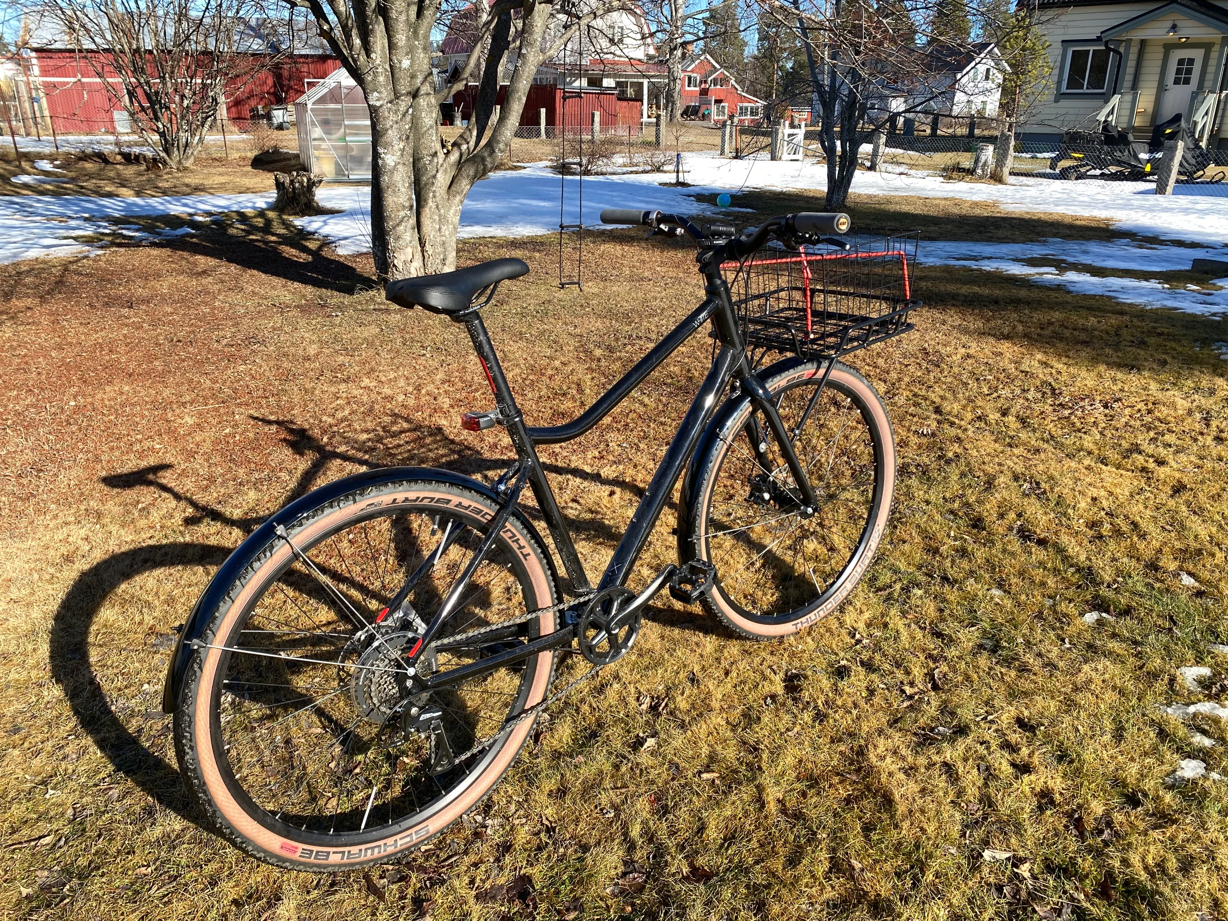

Schwalbe G-One har inte hunnit med postgången så jag blev lite ivrig och testade att kränga på Maxxis Icon så länge. Tog en kort testrunda och det kändes faktiskt bra. Testade först att maxa med 60psi men kände att det räcker med 50psi 👌🏻 Så nu är ju frågan om jag ska testa G-One på min Bianchi JAB istället, eller beställa hem ett par Maxxis Icon till den oxå?

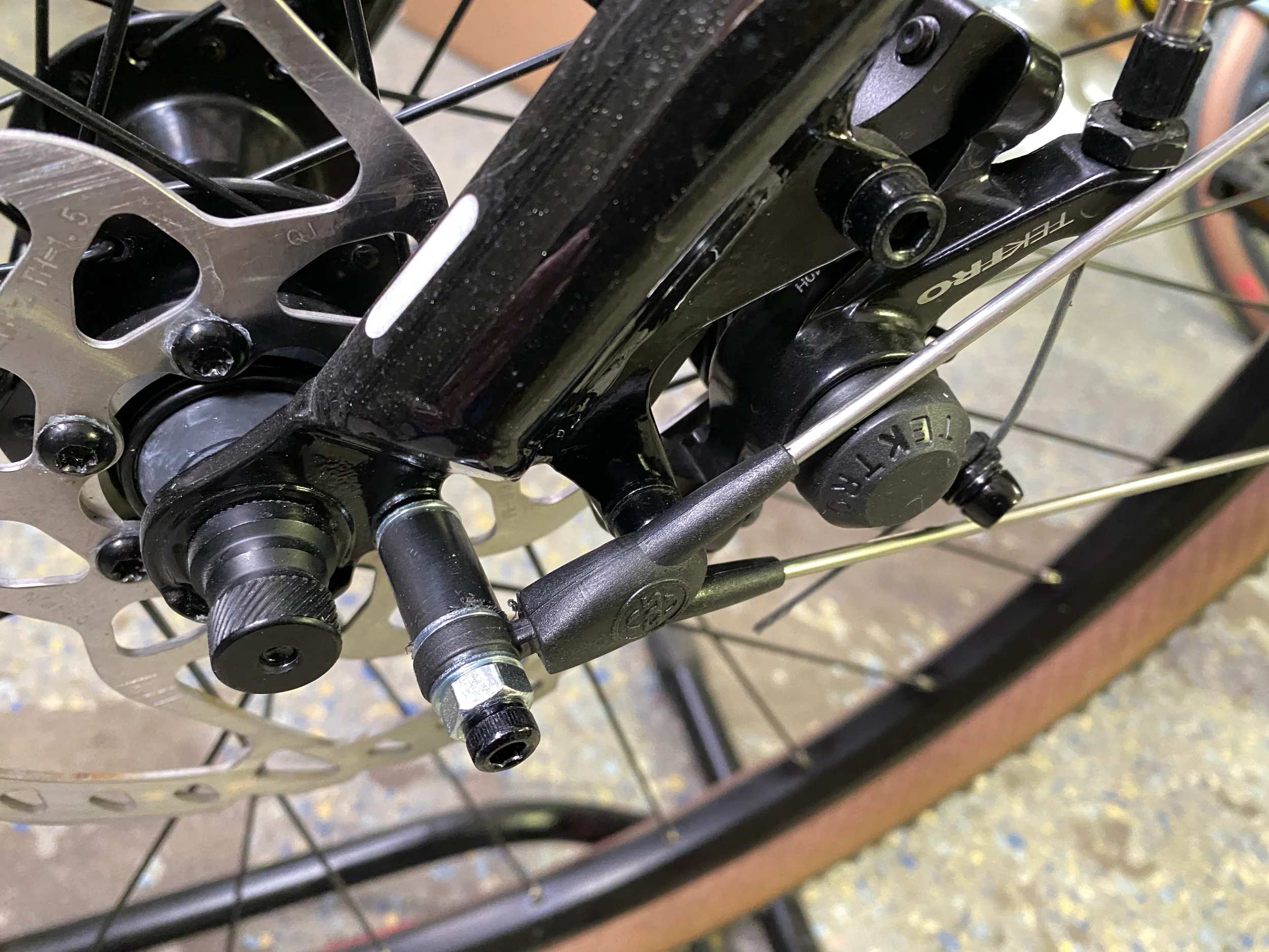

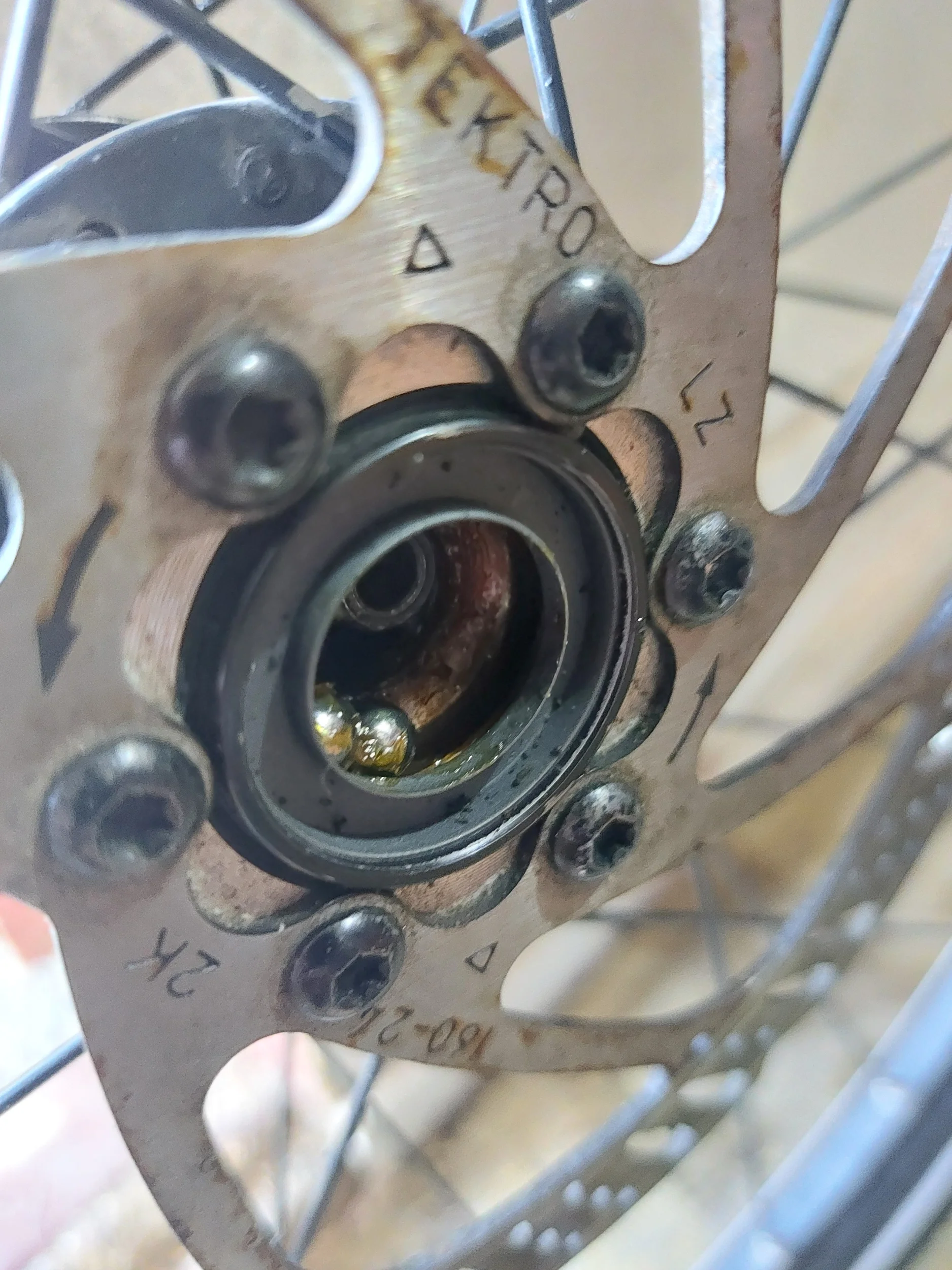

På min sitter det typ gummibälgar längst ut på naven för att skydda lagren antar jag, men en av dem började skrika så jag fettade in den. Men nu roterar den mot axeln istället för mot navet som de andra gör, men det kanske är strunt samma?

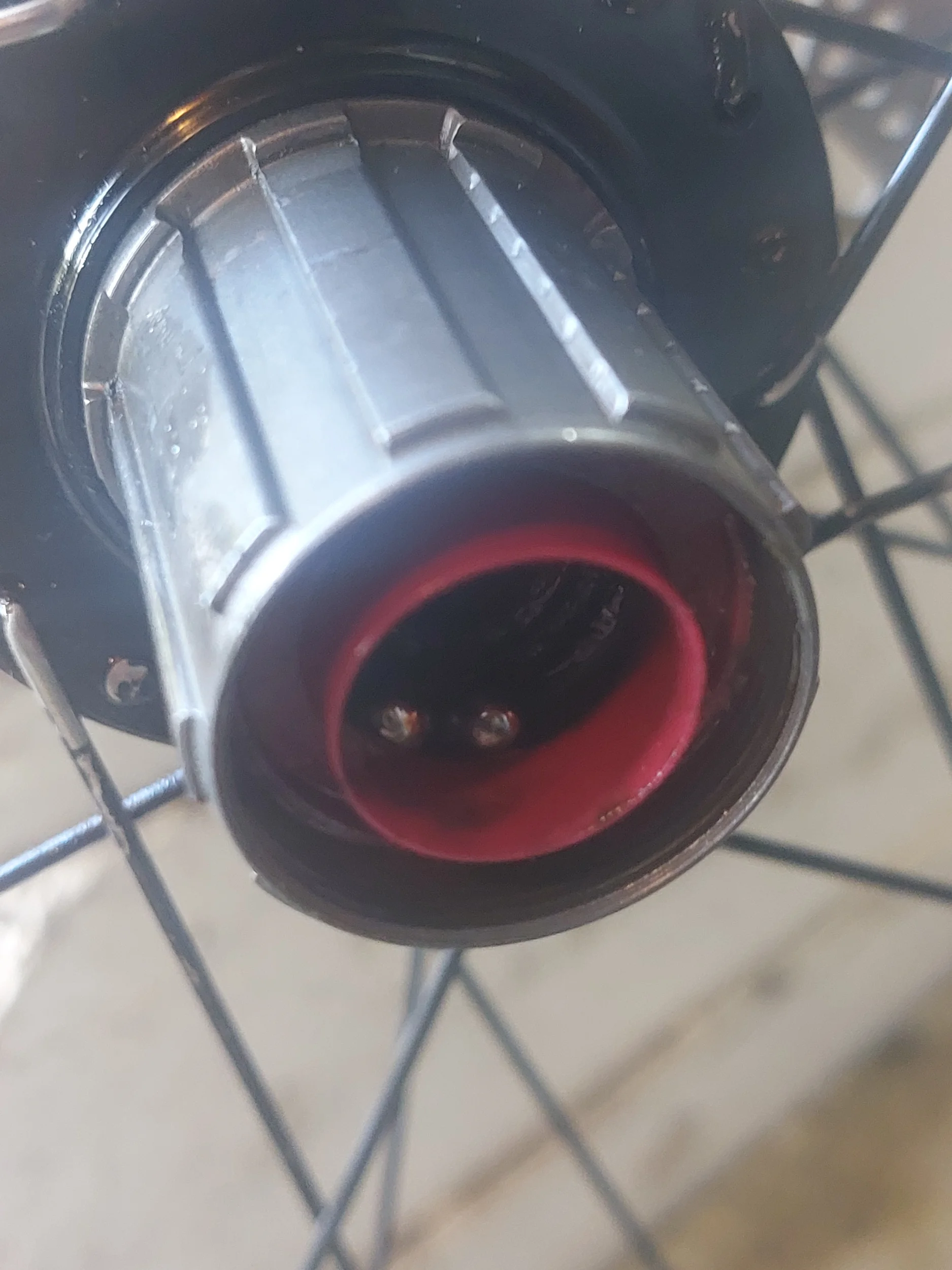

Dagis-kånkaren fick lite kärlek för första gången sen nov -23. När bakhjulet snurrade lät det som någon malde kaffe i navet 😅
Lägger några före-bildee här.
Kärleken
* Tvätt och avfettning.
* Ny kedja, avfettades med bad i lacknafta o sen Squirt lube/wax på.
* Ny kasett (hade fått rejäla hajtänder med hoppande kedja på de tubga växlarna.
* Tog ut, smörjde och återfettade kullagret i bakhjulet (tack youtube och park tool för hjälpen!)
*Smörjde hjulaxeln med white grease + ptfe
* Rengjorde hubben
* Justerade bakre derailleur.
Tänkte göra framnav, slipa bromsskivorna och klossarna, smörja vajrar och.. om jag är modig göra rent bottom bracket när jag är familjefri om ett par veckor.
