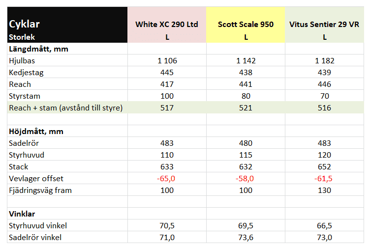

Personligen anser jag att cyklar som White suger. För att ramen är sjukt omodern. Den är kort, hög och brant. Vilket funkar på grusväg och som pendlare på asfalt, men inte på stigar i skogen. Jag HATAR cykeltypen, eftersom 100 rookies i månaden (på Happy) tror att det är en mtb, när det inte är en mtb.
Det finns bättre och modernare 29" HT ramar för XC-race som Scott Scale 950 och så finns det bättre och modernare 29" HT ramar för mer allroundcykling, med lite flackare geometri och lite längre slaglängd i gaffeln som Vitus Sentier 29 VR

Jämför hur mycket längre en Scale 900/900RC i samma storlek är från vevcentrum till framaxel. Mellan 5-10 cm skulle jag tro.
Ju större storlek på cyklist desto större problem. Är du 195 cm och kör XL med 140 mm stam är det större problem än om du är 170 cm och kör Large med 60 mm stam.
På grusväg och slät stig är risken för OTB rätt minimal. I terränge med rötter, stenar, drops större. Dropper hjälper rätt mycket för att komma bak på cykeln för tryggare körning utför och i stök.

Hittar dock inte specen på den ramen det handlar om, hittar bara för 2018 års modell, men 2016 har annan ram, som i mina ögon ser flackare ut, eller så inbillar jag mig bara.
Har du redan cykeln hemma är det väl bara att ta en tumstock och mäta, det tar max 15 minuter:
Hjulbas, axel till axel.
Kedjestag, bakaxel till vevcentrum.
Sadelrör, vevcentrum till topp av sadelrör.
Styrhuvud, som det låter.
Reach. Ställ cykel med framhjul mot en vägg, 90 grader mellan golv och vägg. Mät avstånd vägg till vevcentrum, mät avstånd vägg till centrum över styrlager. Mellanskillnaden är reach.
Vevlagerdrop, skillnad mellan hjulaxelcentrum och vevcentrum, mätt från golvet.
Stack. Skillnad mellan topp övre styrlager och vevcentrum, mätt från golvet.
Vinklar. Fota cykeln rätt från sidan med ca 8 meters fotoavstånd, vrid bilden i datorn så att axlarna är i våg, mät vinklar mha. roterade linjer i PowerPoint (eller annat program) för vinkel på sadelrör och styrhuvud.
Skapa din egen geotabell.
