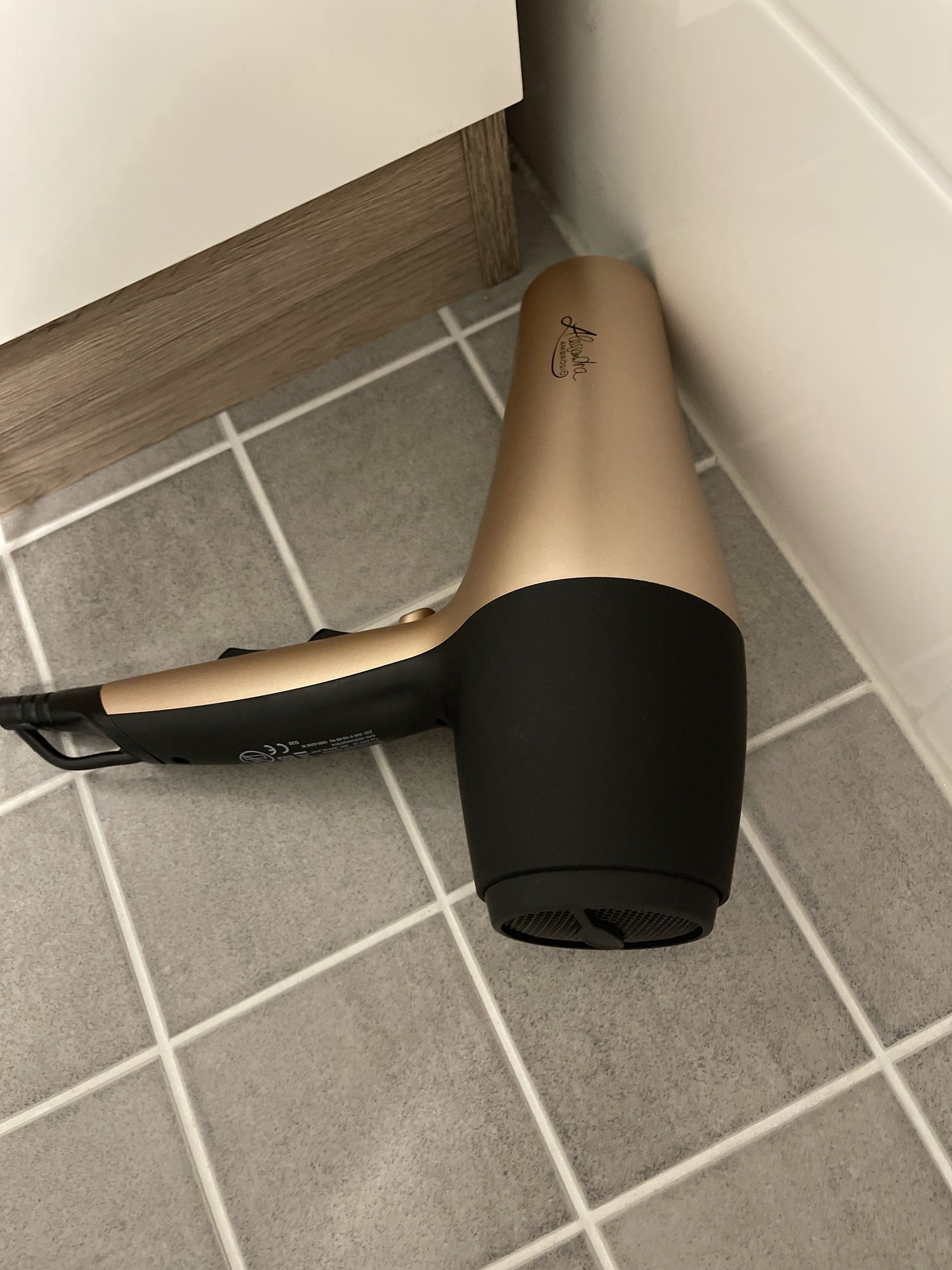

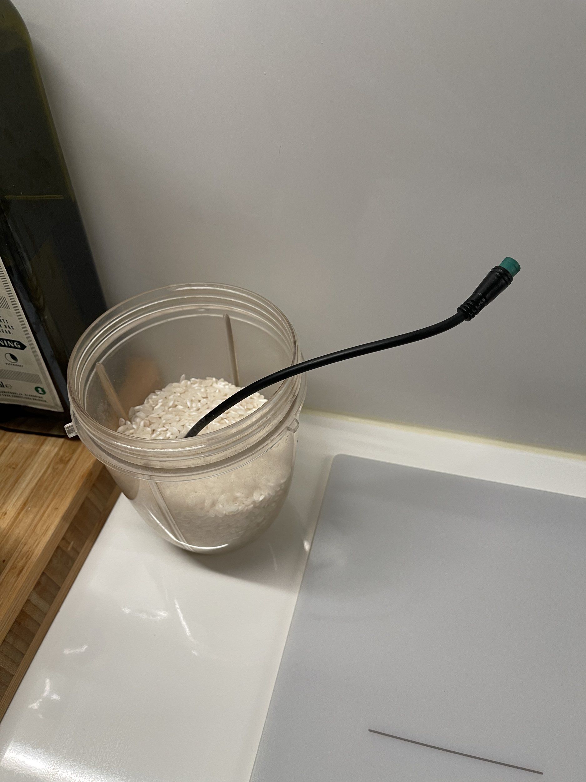

Hej
Lösning till blinkande controller
Eller köpa i biltema
