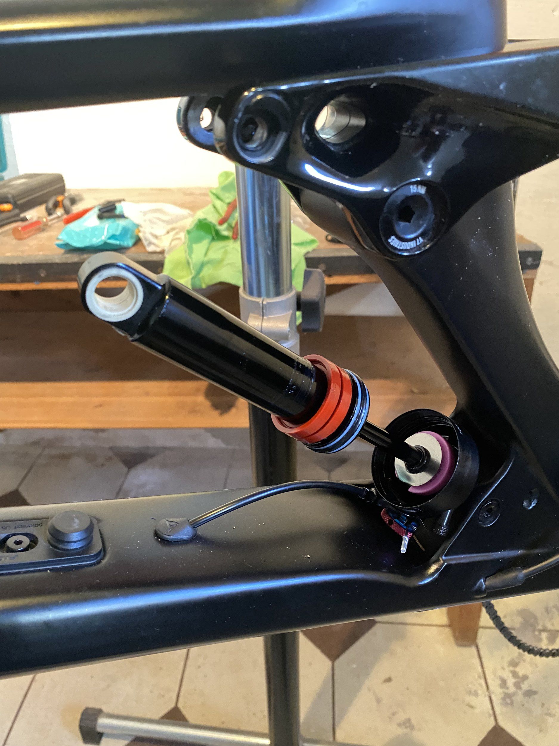

Det är alltså dom där röda distanserna jag pratar om, ifall någon undrar...
Läste lite om din dämpartuning ovan. Du har alltså plockat bort 2 tokens från den negativa kammaren? Detta borde göra första delen av slaget mer proggresivt, inte mindre?
Utnyttjar du hela slaget när du smäller på något?
Jag skulle vilja ha en mer linjär dämparkurva, bryr mig inte om "small bump compliance" och funderar på att ta bort den lila spacern i den positiva kammaren istället.

Ja precis, två tokens bortplockade från negativ kammare.
Nu var det ju ett tag sedan men jag upplevde nog att den blev framför allt mjukare i början av slaget och därmed bättre för min smak. Gissar att ju tyngre man är desto mindre ska man göra den här operationen.
Hela slaget utnyttjas då och då.

Ok, har inte cyklat så mkt ännu men jag upplevde att den kändes väldigt progressiv jämfört med min andra cykel som har vpp-länkage. Kanske mest är en vanesak.
Den känns i alla fall väldigt pigg och rapp, även med helt öppen dämpare. Konstigt att dom specade dom gamla hojarna med låsning från styret. Det känns helt onödtgt. ?

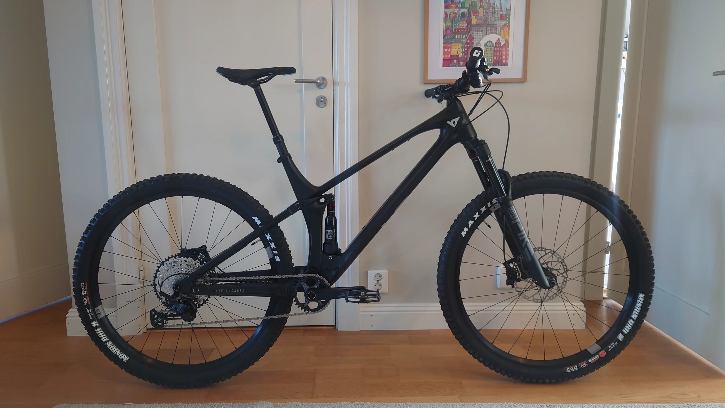

Nu har OZZY flyttat hem till mig. ?
Det blev en begagnad Core2 med utbytta bromsar till CURA4S .
Tyvärr kan jag inte riktigt justera bromshandtagen som jag vill ha dem, men kanske mest är en vanesak..
Och så har jag gått från SRAM X9 (på min gamla hoj) till NX & där känns det som att tiden stått still. Hade nog hoppats på lite mer.
