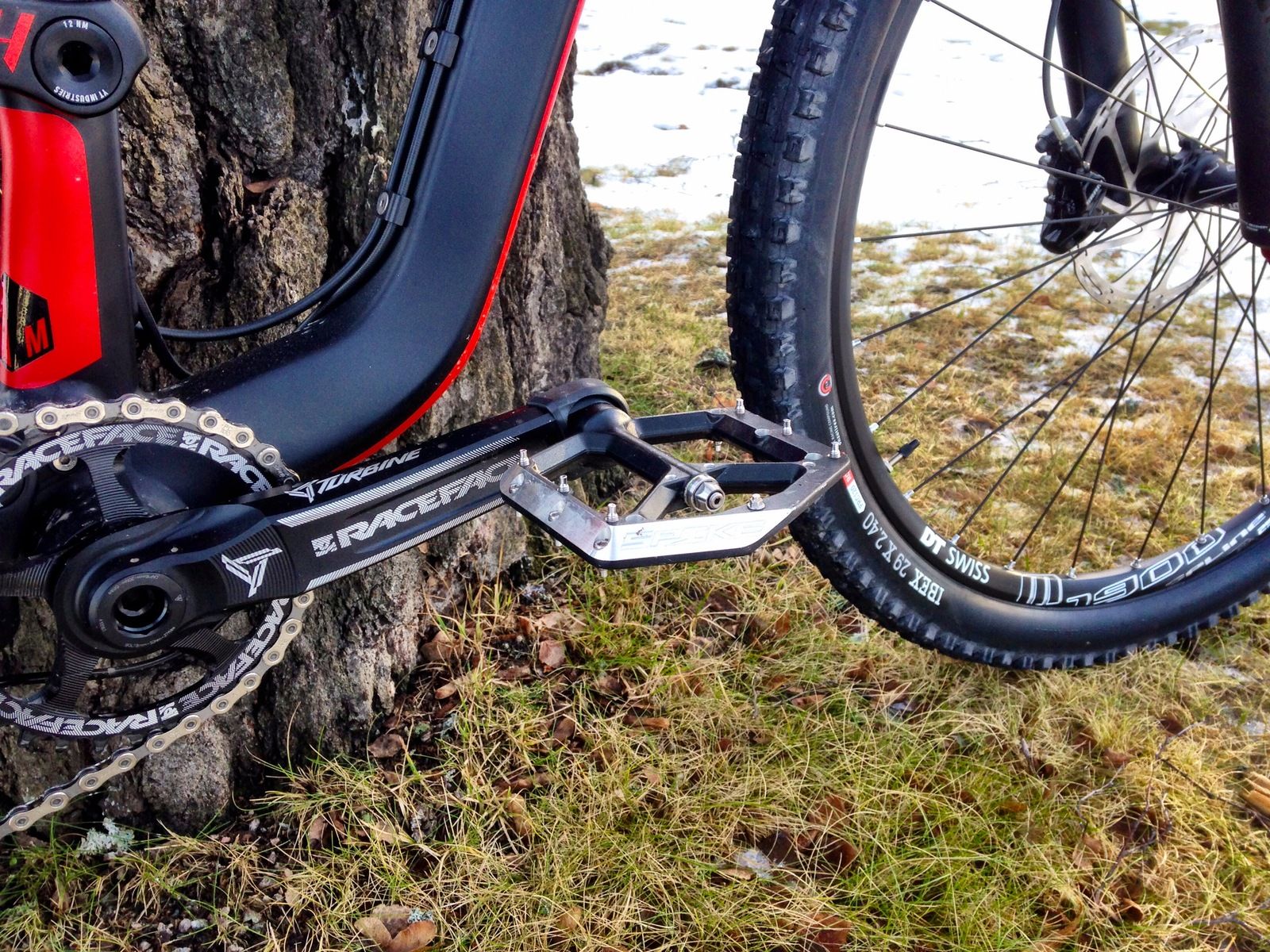

Har äntligen fått min Jeffsy AL comp1:a storlek M :-D
Svårt att fånga hur snygg den är på bild.
Efter första provrullningen så åkte favvosadeln på. Är det nån som sitter bra på orginalsadeln?
Plattisar och crank boots får avsluta det hela.
Har hunnit med en liten runda och första intrycket är riktigt bra. Var lite rädd för traktorkänsla då det här är min första 29:a, men de fördomarna kom på skam. Cykeln känns pigg, busig och grym uppför tekniska backar.

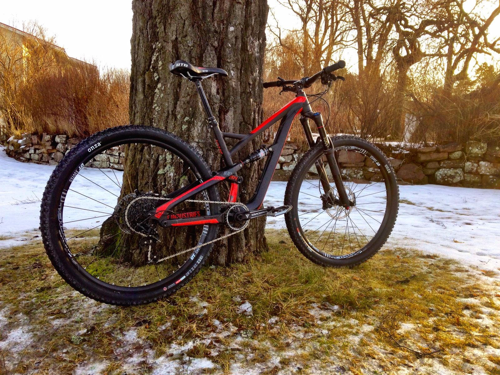

Tycker det är lite för lite bilder på våra Jeffsys i tråden så jag bildbombar lite på min egen som jag nyss "blev klar" med. Har bytt ut och uppgraderat lite prylar och nu är den precis som jag vill ha den!
Kan ni inte lägga upp några bilder på era förändringar och motivera varför ni gjorde si eller så?!
Det jag ändrat från originalspec är:
-34t oval Garbaruk klinga eftersom jag tyckte 32t var för lite.
-KMC X11SL kedja för färgens skull.
-X01 kassett istället för original för viktens skull och för att jag hade en liggandes.
-KCNC sadelklämma, spacers, topcap och styrendspluggar för färgens skull.
-XX1 bakväxel istället för X01 bara för att jag hade en liggande....
-Blå titanskruv i stammen och bromsreglage för färgens skull.
-Schwalbe Damp Hasse fram och Racing Ralph bak. Fram för våtgreppet, bak för att kompensera rullet. Båda Tubeless.
-Blå bromsskiveskruvar för färgens skull.
-10mm rise på styret istället för 30mm original för att jag gillar känslan i lowrise styren bättre.
-ESI racers edge handtag för att jag alltid kör med dessa. De bästa handtagen enligt mig.
-Reverbreglaget utbytt till ett som sitter under styret istället. Känns mkt bättre.
-XT-pedaler. De bara funkar!! Har aldrig haft något strul med dessa pedaler. Finns ju läckrare pedaler men XT är ju perfekta som de är.
-Crankboots till vevarna för att skydda de vackra sakerna ;-)
-Garmin Edge 820 med Bar-Fly fäste.
-En extra "token" i gaffeln för ökat progressivitet.
-54t Star Ratchet i baknavet för att jag hade ett set liggande.

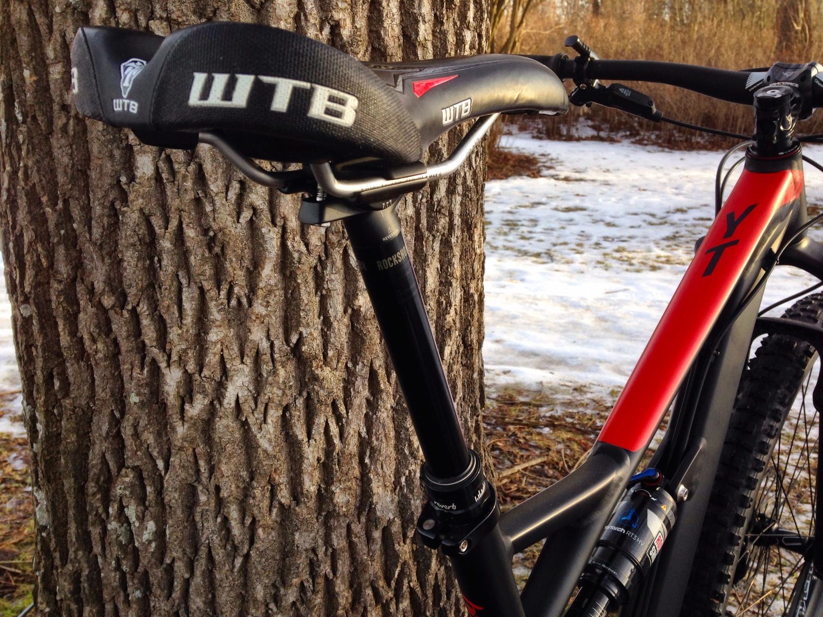

Var hittade du reverb spaken nånstans? Peng?

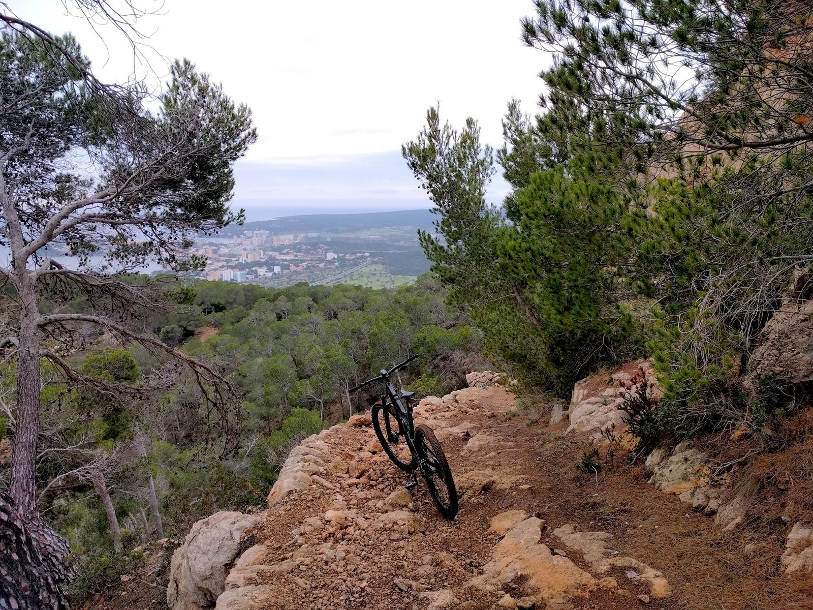

Nice bild! Här kommer en till från min som nu flyttat till Mallis:
Den cyklades upp för en kulle på 400m, och sen ner för en nätt stig på 3 km enligt nedan:
Har tyvärr haft min CCDB Coil IL på vift så fick klara mig med Monarchen, och även om jag har 160mm på Piken så var det minst sagt en utmaning för Jeffsyn. En sak som till slut nu får ryka är greppen. Fattar inte att ingen klagat på dom innan. Sköna på parkeringen men ger ju noll hjälp att hålla kvar i styret när det blir riktigt stökigt och händerna börjar tröttna. Inom några dagar blir det en ny tur fast med Coil-dämparen på så ska vi se hur pass mycket bättre det känns.

Det är ett högerreglage till Reverb som jag monterar upp och ner på vänstersidan. En väldigt vanlig lösning. Jag tog reglaget från min Capra innan jag sålde den. Men de finns att köpa löst (om än rätt dyra): <https://www.bike-components.de/de/RockShox/Remote-Hebel-mit-Klemmschelle-fuer-Reverb-Modell-2011-2013-p26887/>

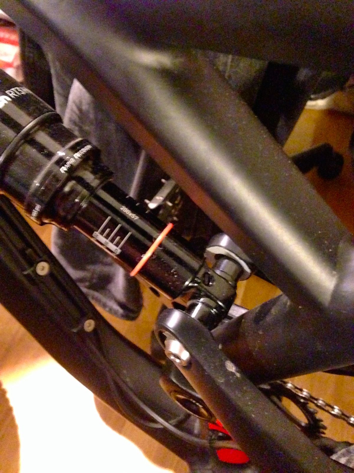

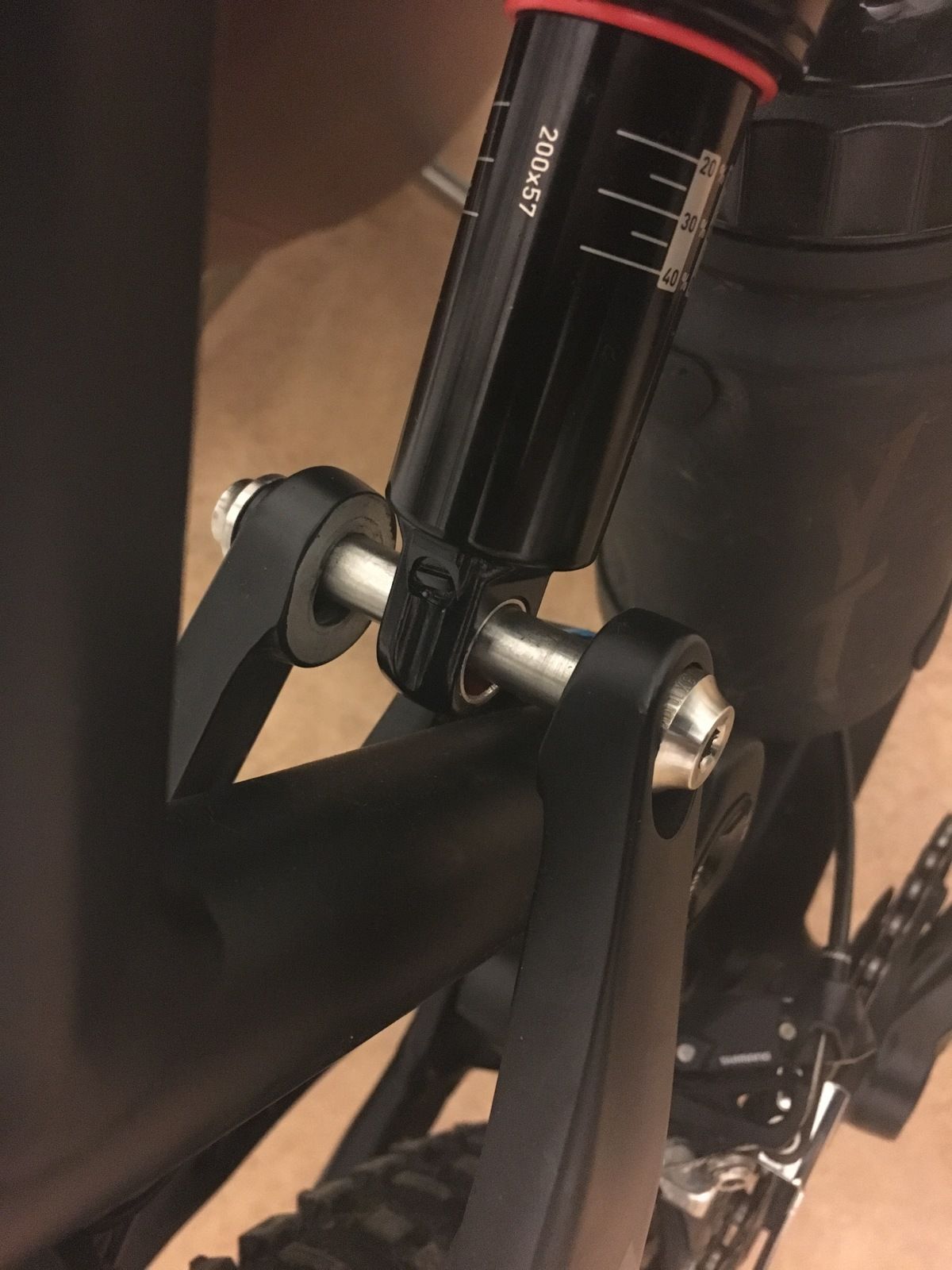

Nu har jag äntligen fått tillbaka min dämpare från sram. Men nu när jag skulle sätta tillbaka den så ser jag att något saknas. Oklart om det är något som jag slarvat bort eller om det är sram. Mitt minne går inte hela vägen och jag minns inte hur det såg ut innan.
Kan någon vänlig själ posta en bild på hur det ska se ut?
