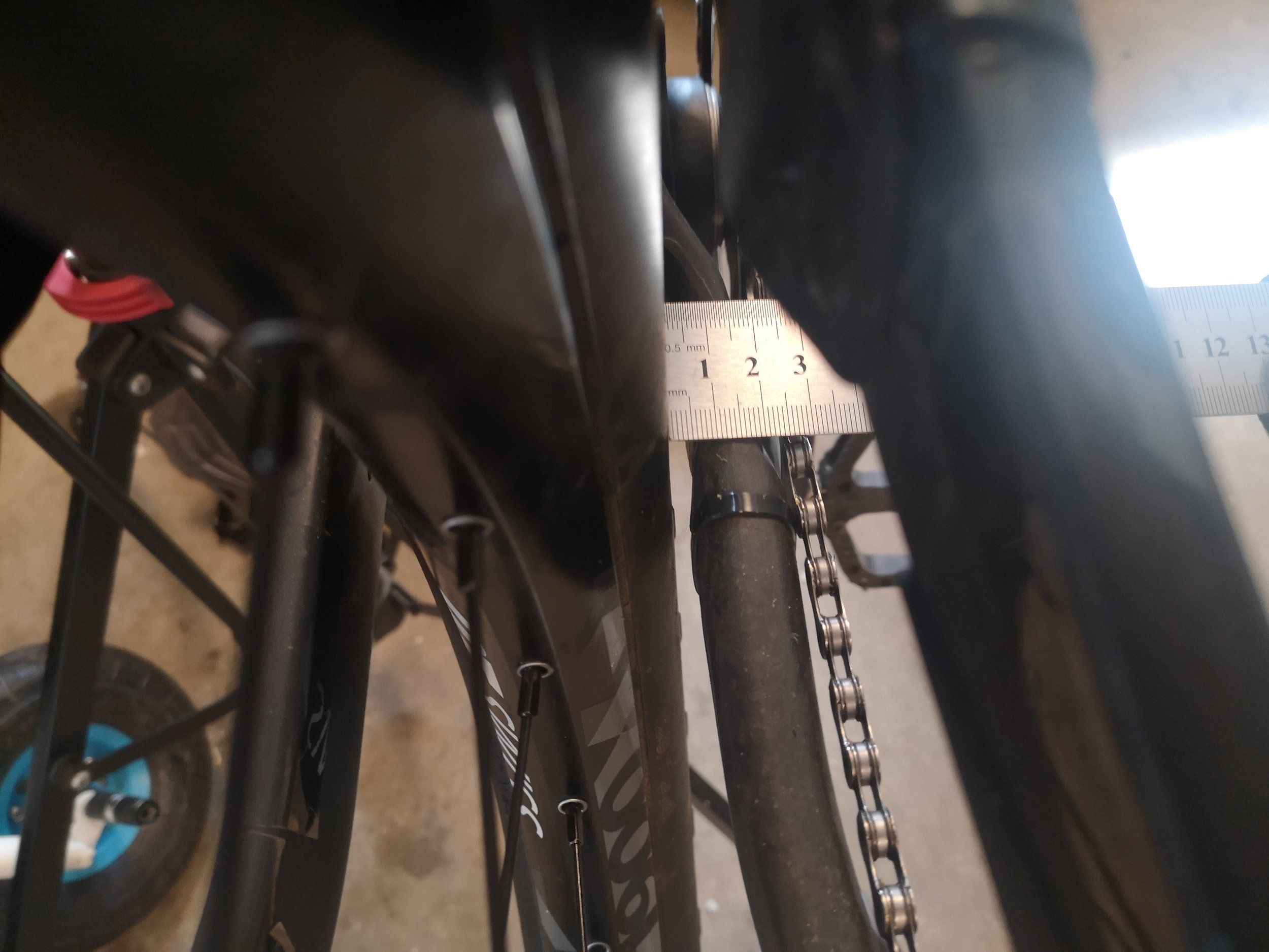

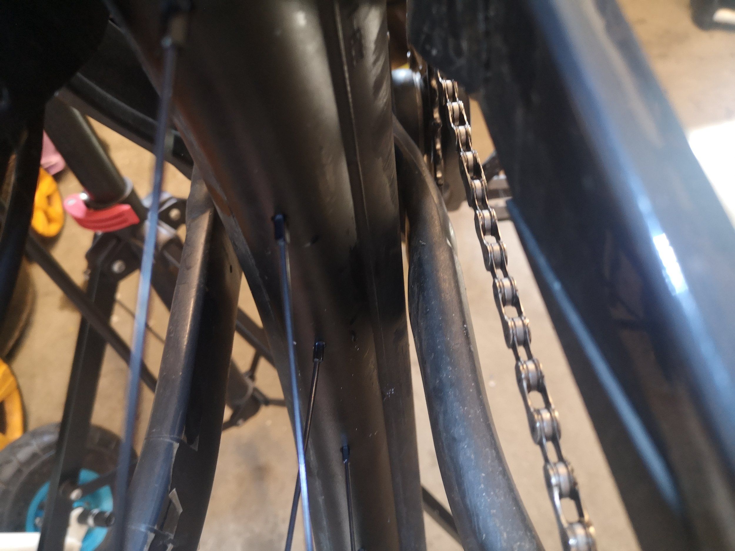

Ojämt avstånd höger/vänster - sida ram mot bakdäck.
Ska se se ut så här? Standard däck DHR II
    420.1 KB · Besök: 167
    421.2 KB · Besök: 181

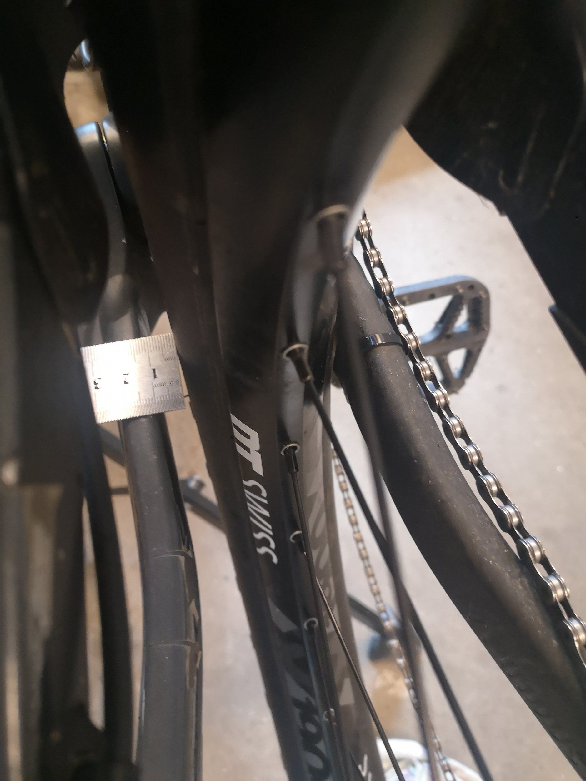

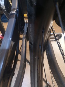

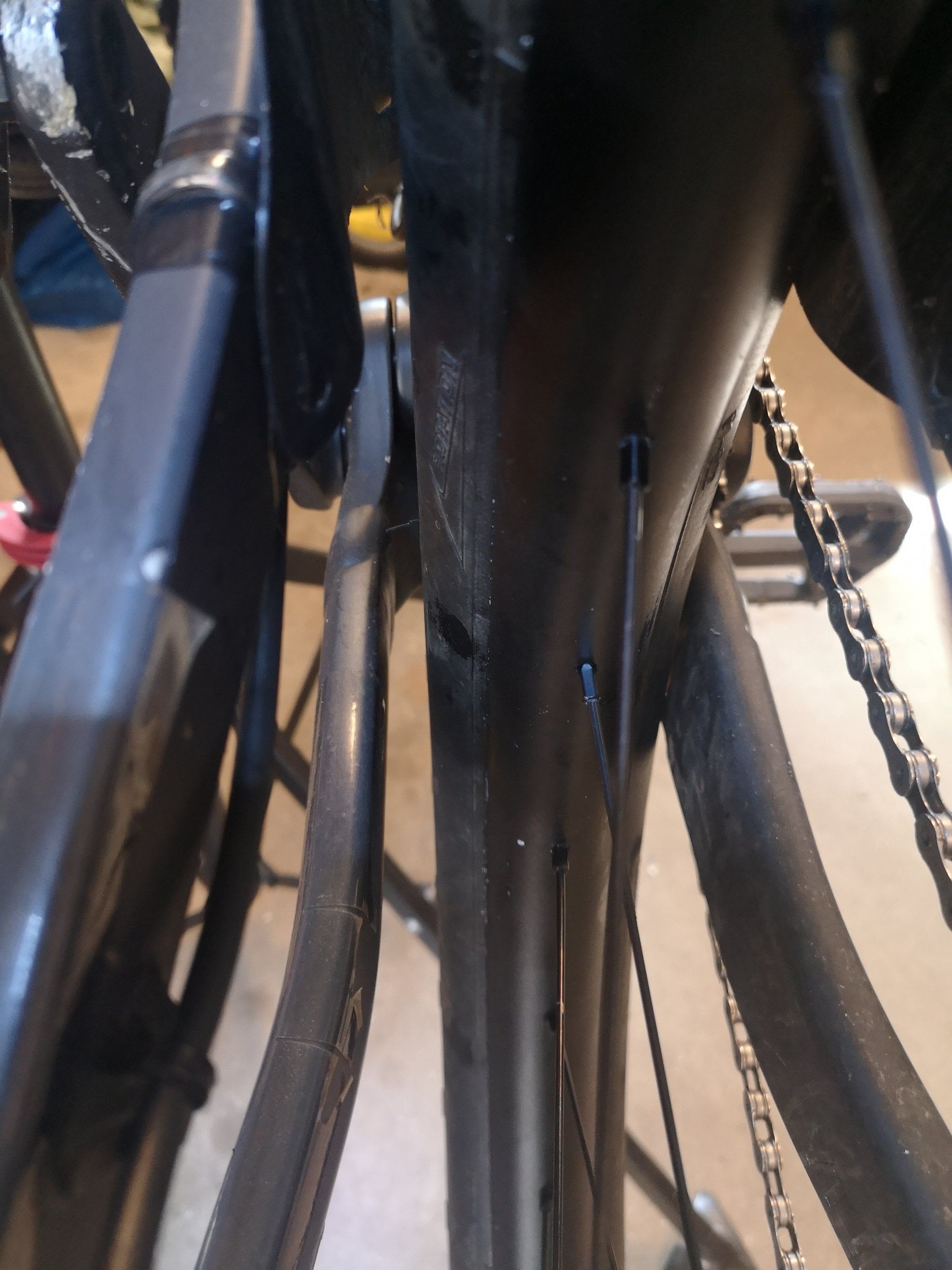

Satte på annat hjul, likadant däck.
2mm mer plats på höger sida. Totalt 5mm.
Totalt 10mm på vänster.

Min är likadan. Antar att det är för att drivpaketet ska få plats på högra sidan. Däcket linjerar ju fortfarande bra med sadel stolpen.
