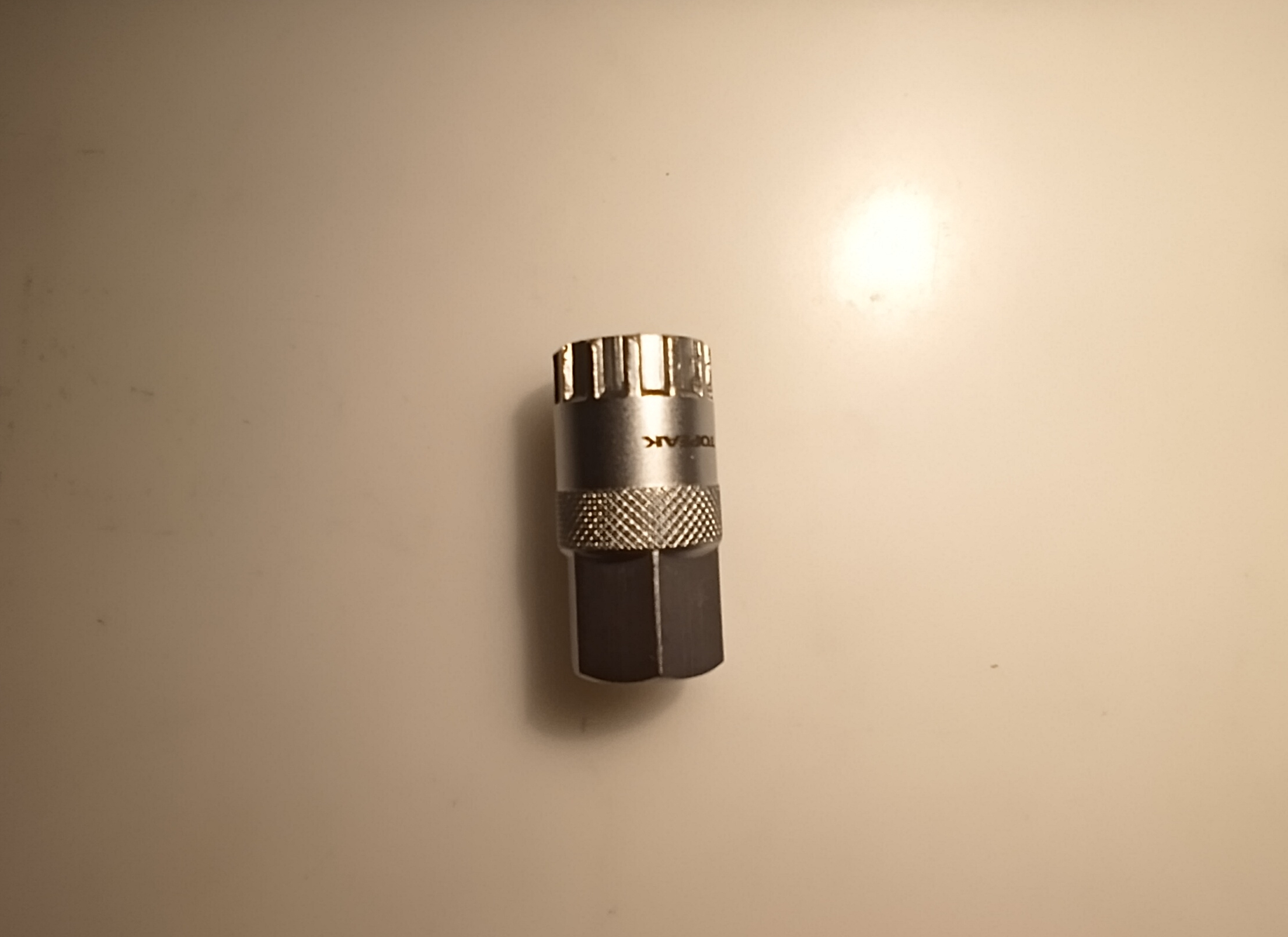

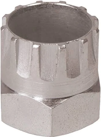

Min kom utan verktyg. Man vill nĂ€mligen sĂ€lja det för extra 50€ — en halvpapp för ett skadat verktyg, oerhört frĂ€ckt!

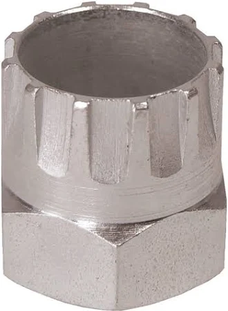

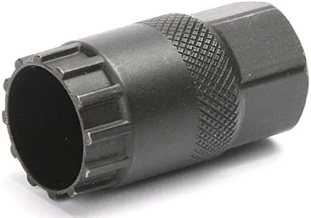

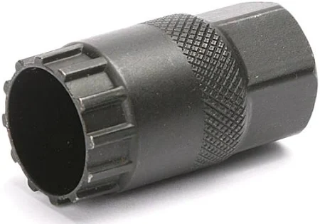

Man kan nÀmligen öppna luftsidan med vanligt (fast nÄgot lÀngre) kassettverktyg. Bara att plocka alla bottom-out distanser av kolven, trycka kolven hela vÀgen in, sedan gÄr det att fÀsta verktyget ovanpÄ kolven.
Jag pratar om en sÄdan hylsa:
Och inte t.ex. en sÄdan (den Àr ju för kort):
Visa bilaga 741591

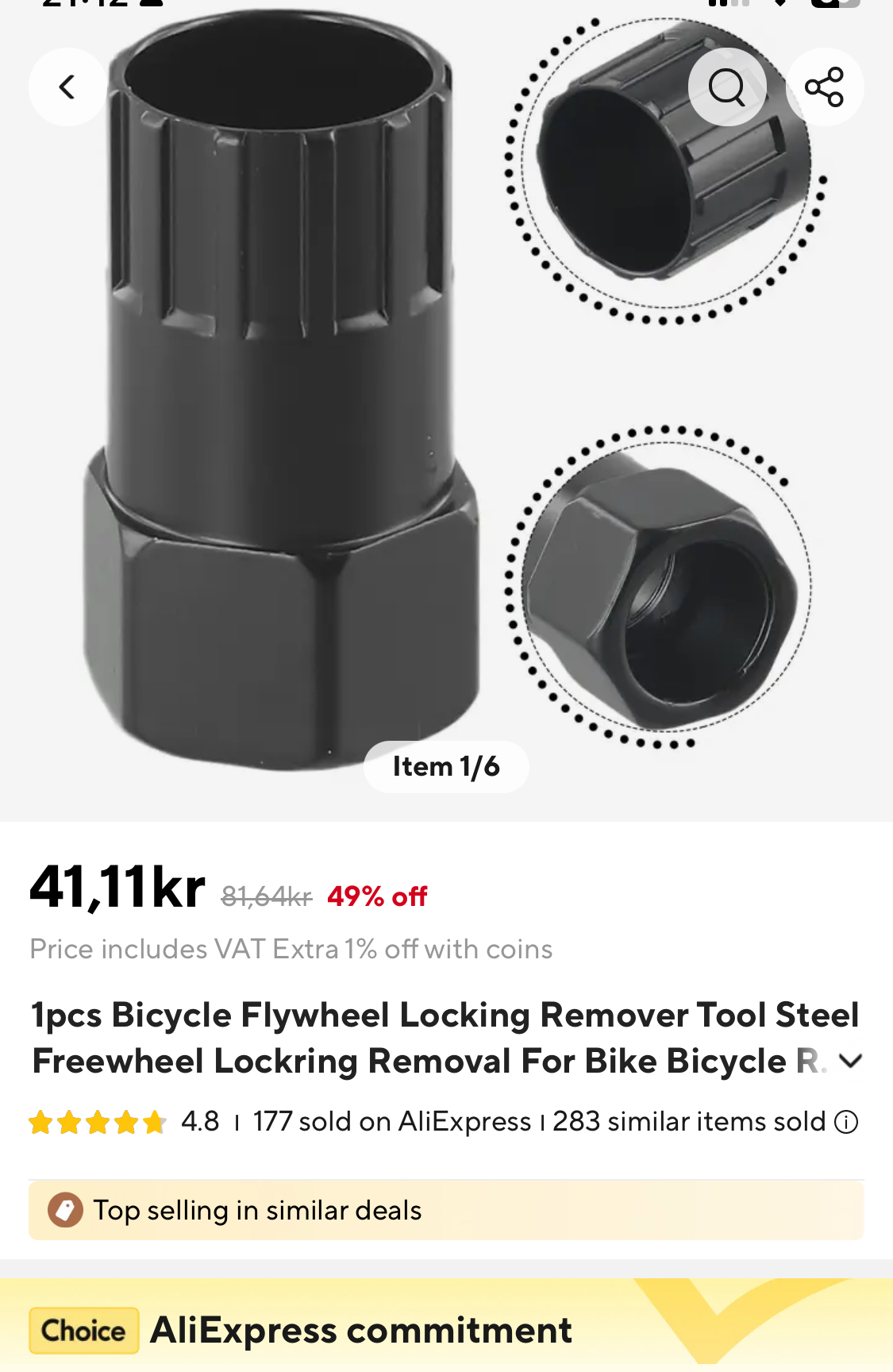

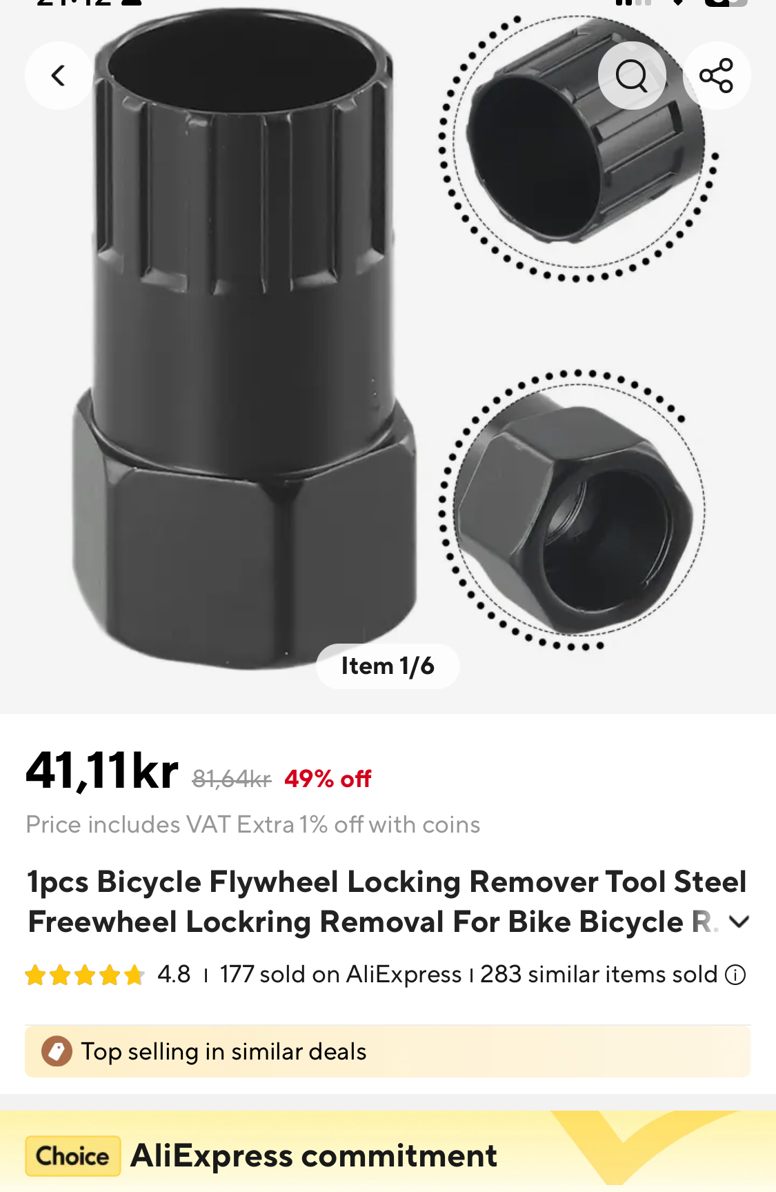

Borde man ju kunna hitta pÄ t.ex. Aliexpress för under 50$ om jag inte kan lÄna.
Men Àr det den "gamla" standarden för kassettverktyg eller den "nya"?
Den "gamla"=kassetten Àr gÀngad vid det största/innersta drevet.
Jag vet faktiskt inte. Jag har tre sÄdana men olika hylsor, och en av dem passar.
Jag har Àven lÀst nÄgonstans att det "officiella", alltsÄ med slitsen, kassettsverkyget böjdes för lÀtt och var dÀrför obrukbart för gaffeln.

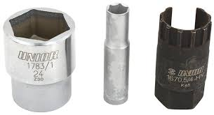

I Àrligheten ingÄr tre bitar i uppsÀttningen: en 24 mm nerslipad hylsa, en 8 mm tunnvÀggig hylsa med och en kassettshylsa med slits.
Sammanlagt kan de hĂ€r tre grejerna förmodligen kosta ungefĂ€rligt 50 $/€/â‚€.
