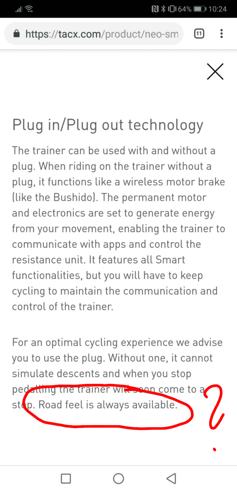

Hej!
Har blivit med Neo och älskar den! Märkte dock igår att den inte rwagearar på underlag och lutning när jag Zwiftar. Har heller inte kopplat in någon strömkälla i trainern. Någon som vet om samband finns?
Nej det kan väl inte finnas något samband? Neon drivs väl med liquid metal fuel.

"Inte finna svar på"
Står direkt på Tacx Neo hemsida att vissa funktioner inte fungerar utan extern strömkälla.
Att själv inte dra slutsatsen att den där strömkabel som följer med produkten kanske har någon typ av funktion känns märkligt...

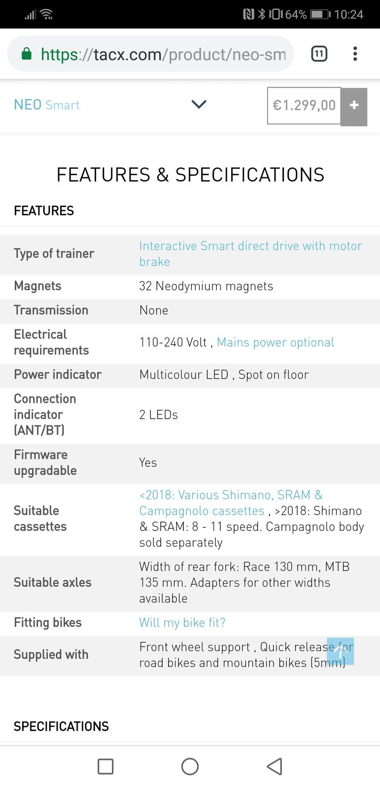

Precis som nämns ovan är uppgifterna lite motstridiga om huruvida Tacx Neo funkar utan ström eller ej. Funkade även fint utan laddare i början men igår märkte jag problem. Eftersom ingen fullständig laddare ingår, samt att det föreligger en problematik att få ström dit, ville jag ha en åsikt från det verkliga livet. Kalla mig naiv men det tycker jag att man ska få göra i ett cykelforum fullt av intresserade, kunniga och erfarna cyklister.

Har du ställt in inställningen för road feel i zwift?
Zwift - The tråd, frågor och svar, allmänt om Zwift
Yes men testade att bära upp cykel och trainer i lägenheten och fick det då att fungera.
Tack för all input och hoppas att någon annan har användning av infon i framtiden :)
