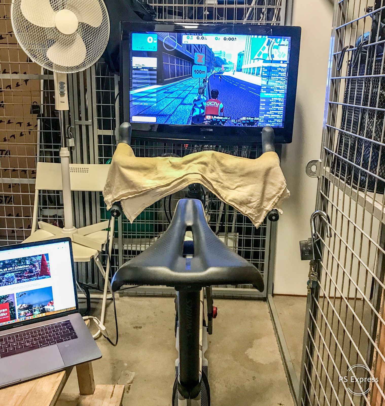

Testa att koppla in Zwift till TVn istället. Det blir faktiskt riktigt mulligt. Framför allt när man kör rejs eller gran fondon.
Jodå, har gjort det. Sladden hänger till vänster i bild. :)
TVn kör jag annars med ChromeCast. I morse var det NHL till första egenskapade TrainerRoad-passet.
