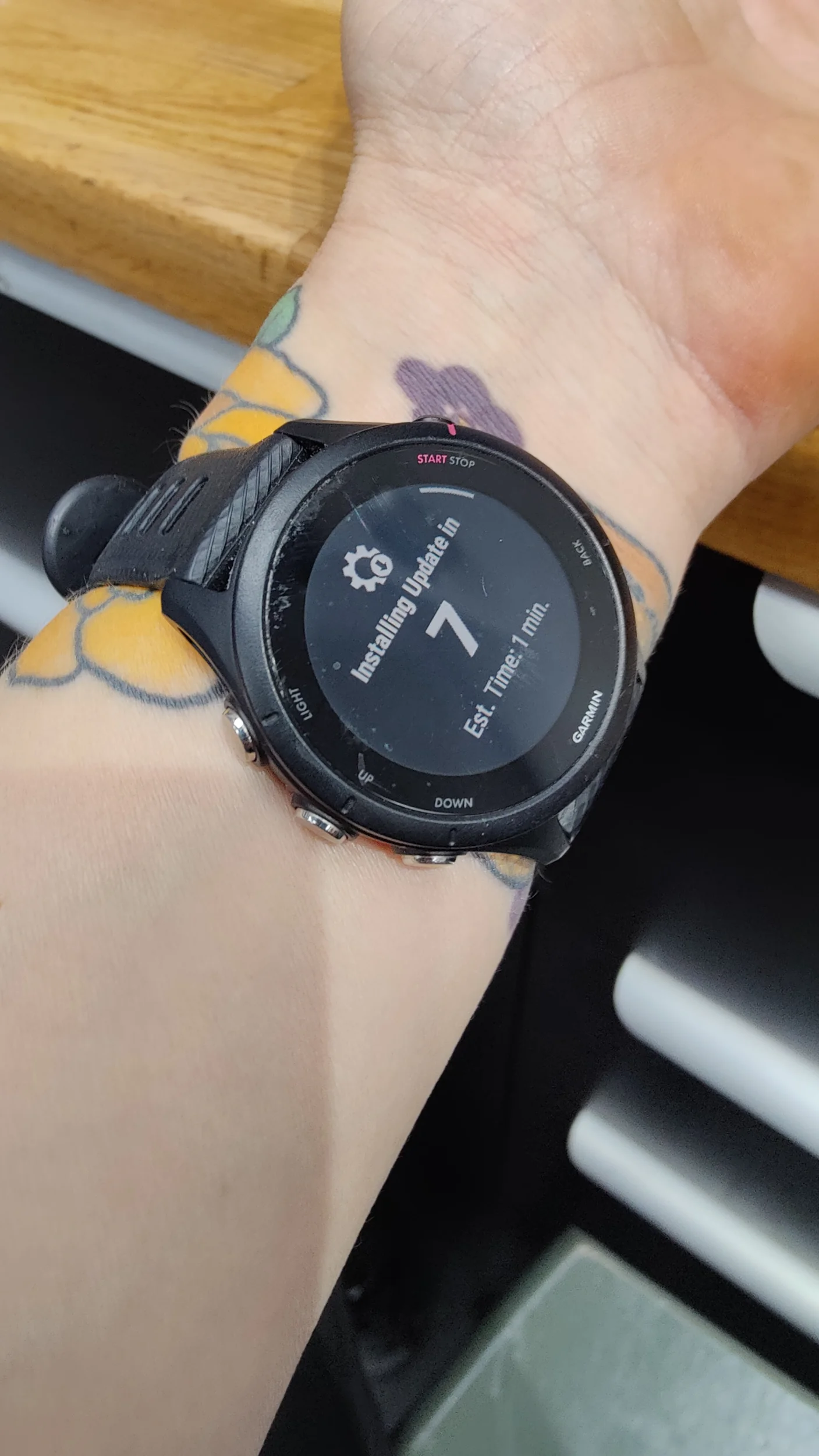

Om ni synkat era Garmin-klockor under dagen så kan det vara en god idé att INTE starta någon aktivitet som använder GPS, tills Garmin får rätsida på en korrupt fil som tycks skickas ut...

Detta hände med min klocka i morse. Hade bara haft den avstängd och startade den när den gick rakt i bootloop. Ingen gps inblandad och ingen betamjukvara. Forerunner 255.

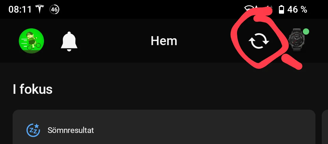

Men se till att synka en gång för att få en oskadad fil innan innan ni startar nått med GPS…

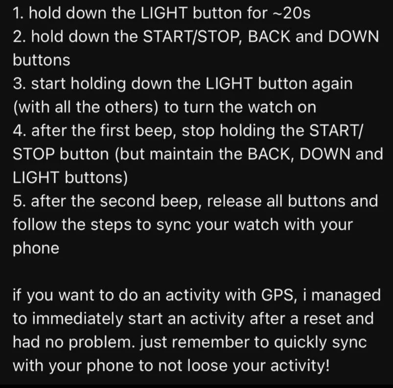

Hej!
Har en Forerunner 255 som igår fick "the blue triangel of death"... löste det genom att följa denna procedur, sen var det bara att lägga till en "ny" klocka i appen och klockan hämtade den senaste säkerhetskopian... funkade att använda klockan som normal sen...
