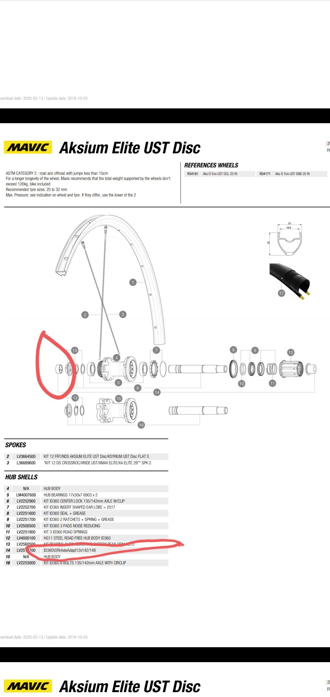

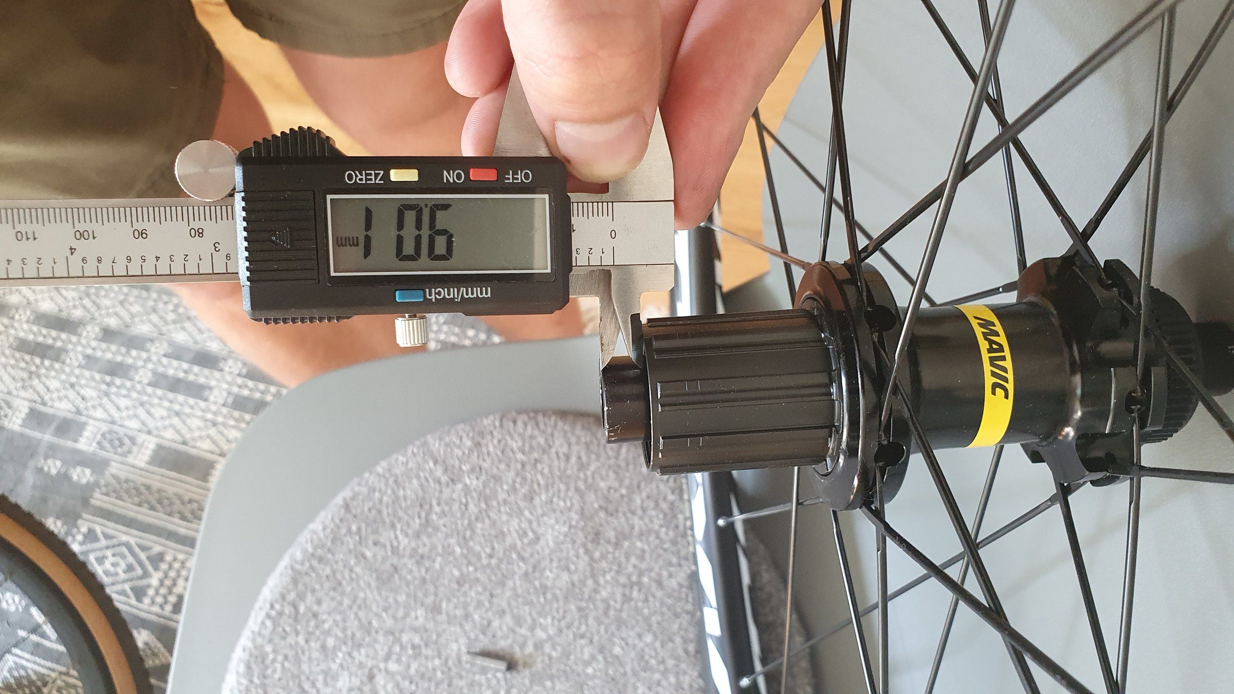

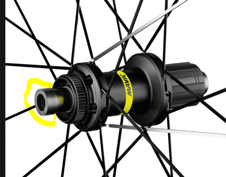

Hej. Jag tyckte mina fyndhjul passade dåligt bak på min Tarmac Sl6a
Mavric Akisum
Mäter 138,5mm x 12mm
142bör de vara va? Saknas distanser? Isf vilka behöver jag?

Menar de att denna är 142 till 148?

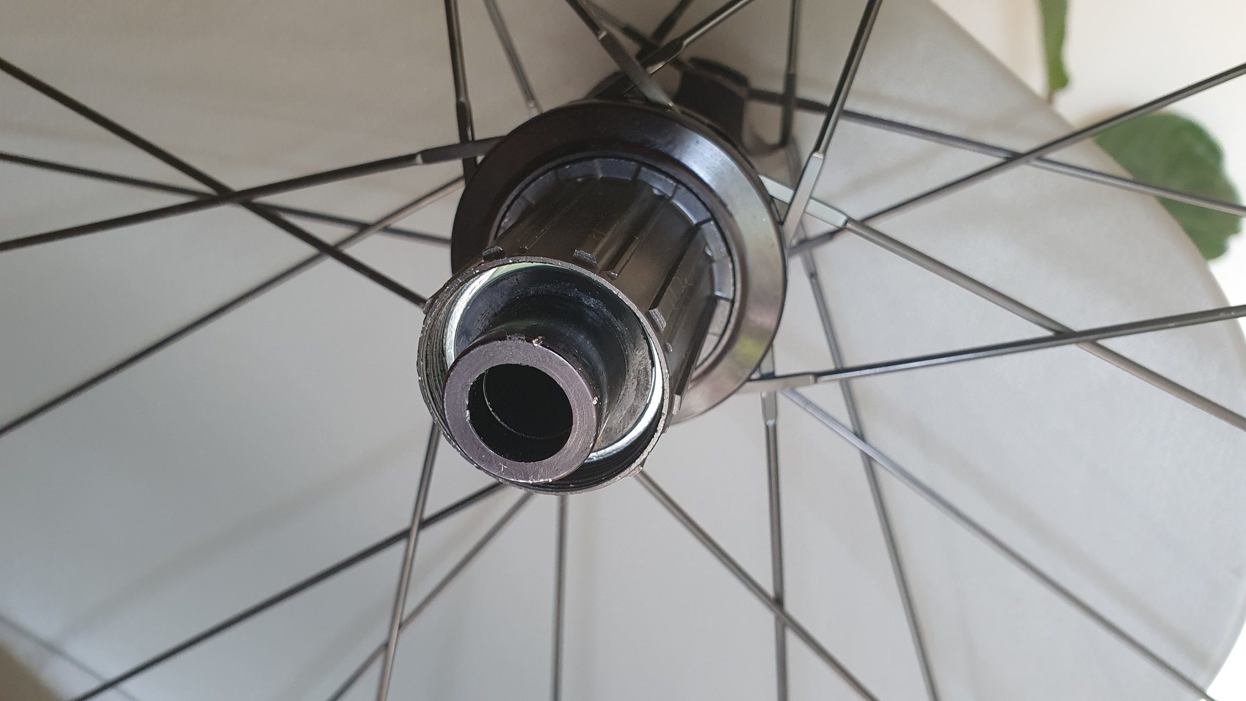

Annars ser det ut att vara denna som saknas på mina

Verkar rimligt. Måttet i bild två indikerar att du har en adapter för boost på drivsidan medan totalmåttet att där fattas en halva.
Adapter för boost på ett par landsvägshjul låter helt galet. Snarare att samma endcap används medan hela navkroppen är bredare på MTB-nav för boost…

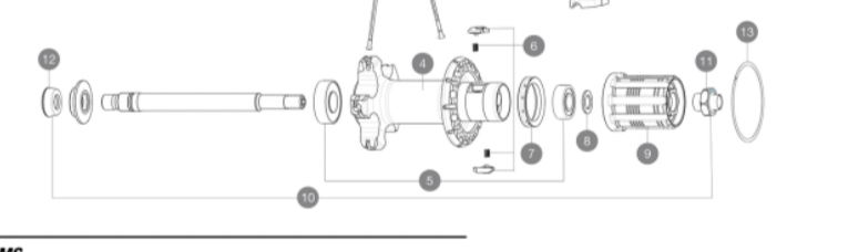

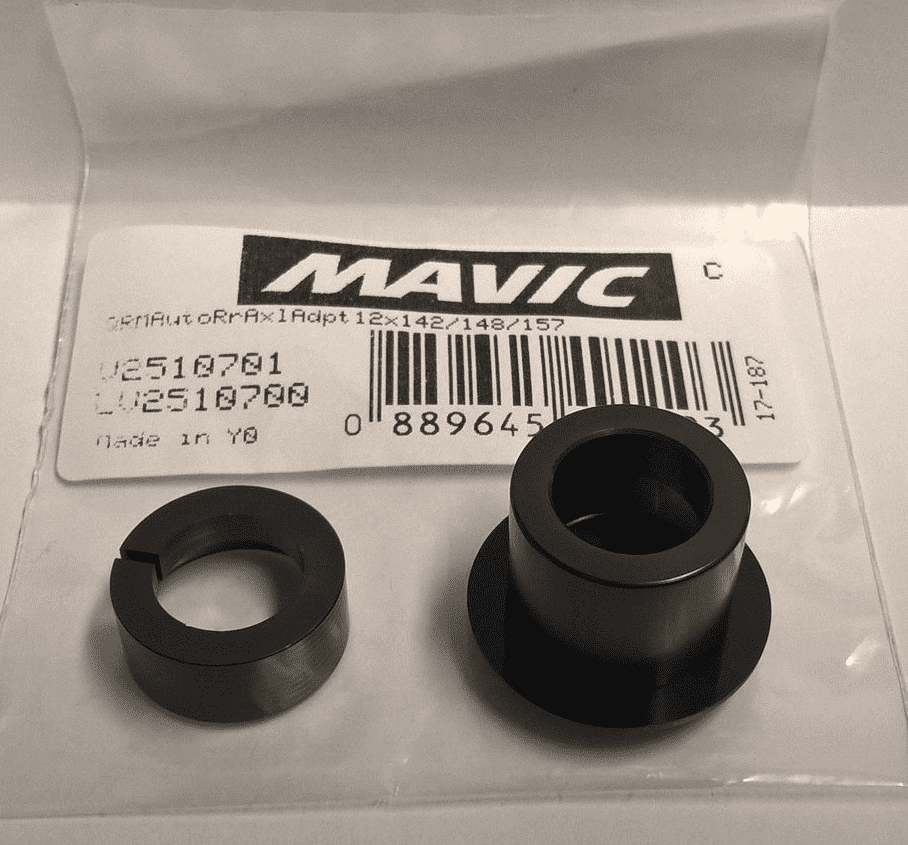

Googlar man på artikelnumret för delen så kommer man hit..
Tolkar jag det korrekt så är det den delen som saknas

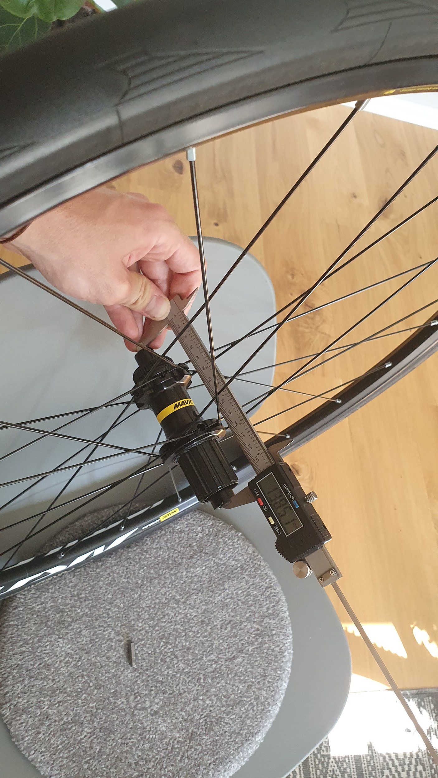

Går ju att sticka in skjutmåtten då ska det väl vara 142mm där eller?
Det går inte att mäta med hjulet på cykeln skulle jag säga. Med skiva och kassett på får man sticka in baksidan skjutmåttet genom axeln och mäta. Om man inte har ett skjutmått med superlånga käftar vill säga..

Hittade ju svaret via Google igår
Se tidigare post

Jag skyller på värmen och att adaptern heter något med 142 148. Här konverterar den såklart från 135 till 142.
