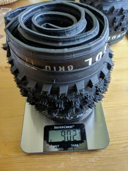

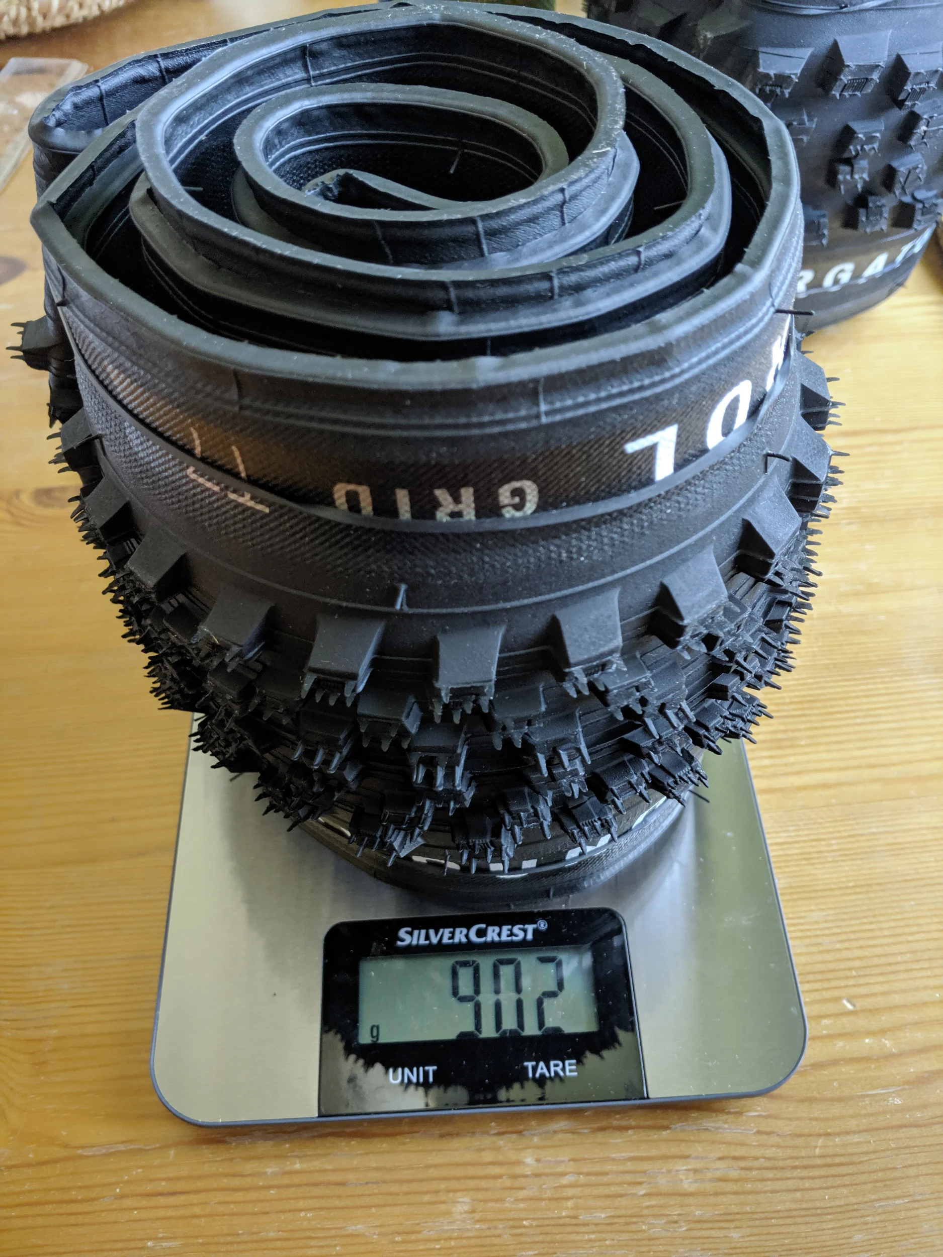

Köpte ett Ground Control Grid T7 2.35 som ska väga 840 g, men det vägde, som flera rapporterar, mycket mer, 902 g.
Var ser du 840 gram? På specialized.com är 29x2.35 specat som 870 gram. Jag har en liggandes (Soil Searching version) some väger 887 gram. 27.5x2.35 är specat som 800 gram, jag här en som väger 838 gram.
Mindes lite fel, köpte hos TCM, de anger 845 g, men de har väl inte uppdaterat enligt tillverkaren i så fall.

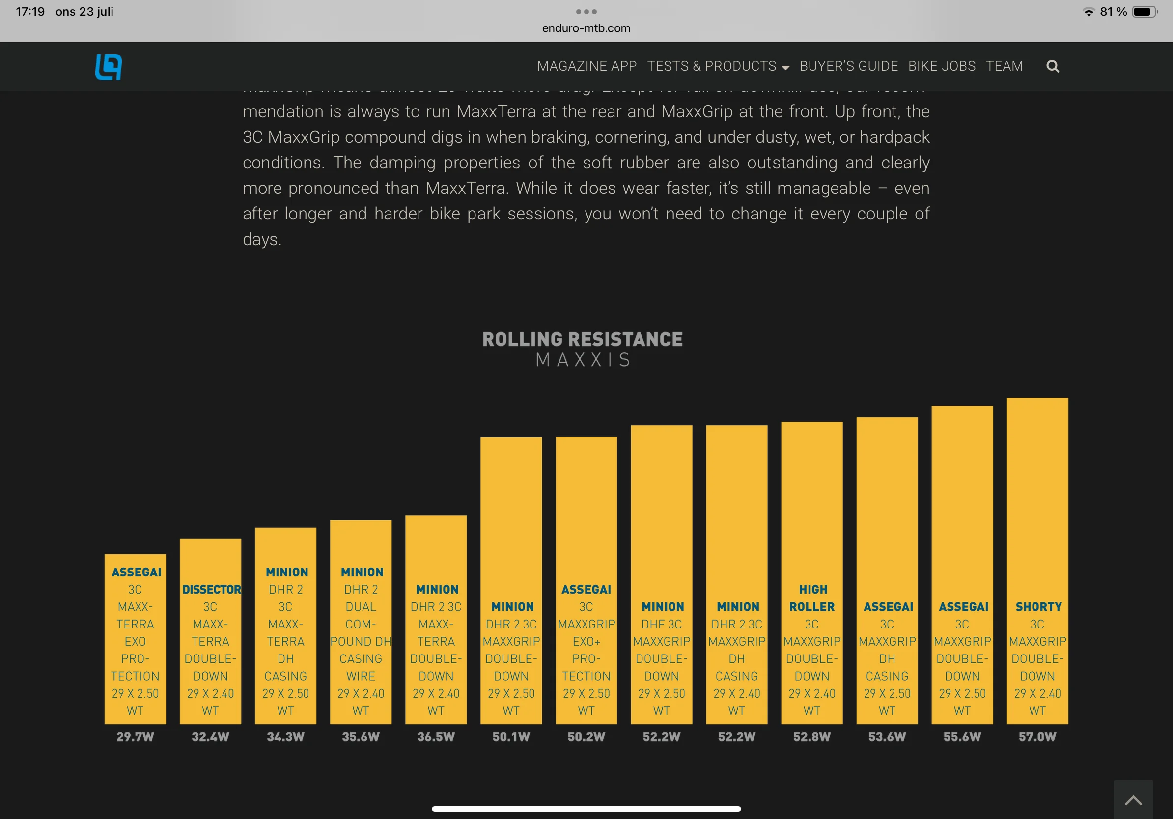

Visa bilaga 782056
Ett däck med exo casing, betyder det att DHR 2 med exo casing rullar ännu lättare än assegai med exo? Assegai är nog bland det långsammaste, men greppigaste jag testat.

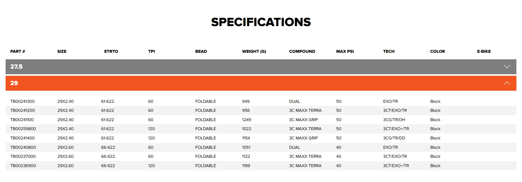

Jag undrar om det är så lätt som det anges, 861g TB00241200, 956g med tanke på mönstret? Jämför det mot Minion DHFII som väger 100g extra?!
Japp, de jag har ligger inom felmarginalen där.

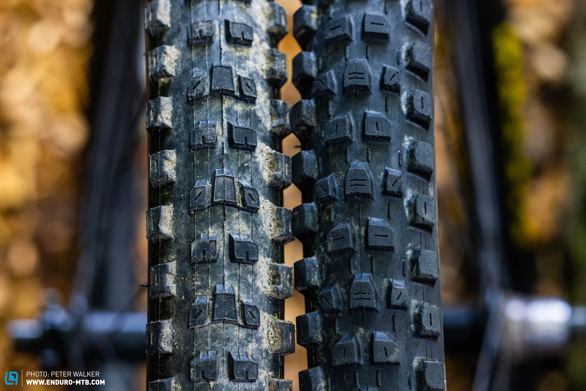

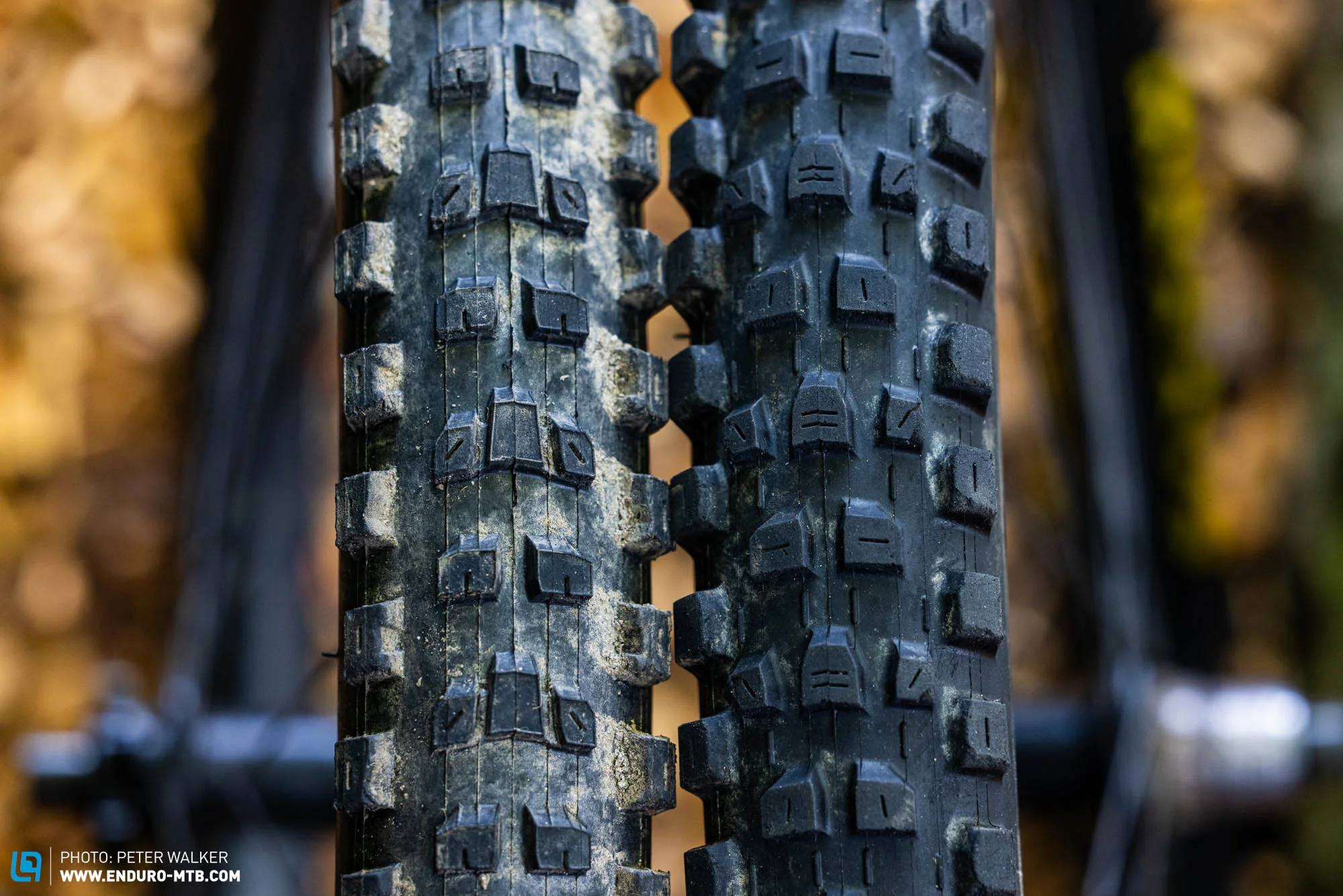

Bild snodd från enduro-mtb.com.
Har inte kört nya däcket så kan inte uttala mig om vikt eller sidogrepp, men sidokanalen är ju borta med en mycket rundare profil.

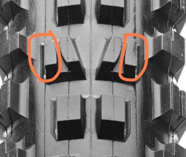

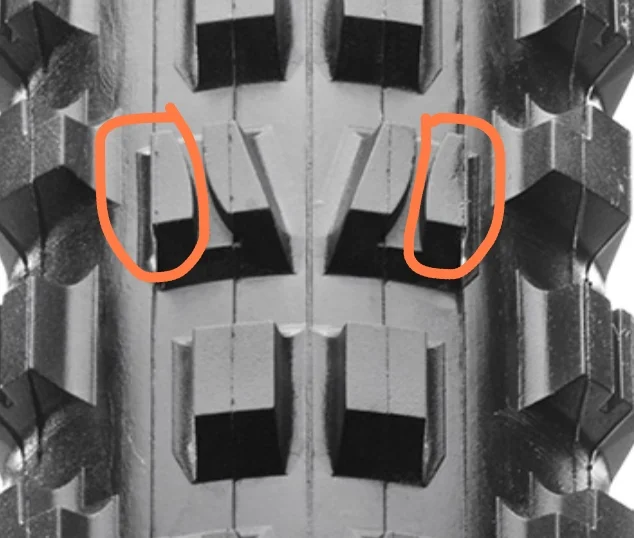

Varför tror folk att det är kanalen ("sketchrännan") man känner på dhf? Var och varannat däck har ju en sådan kanal men få däck är kända för att vara lite sketchy pga den. Tror inte att det är detta i sig som är orsaken.
Min teori är att det är dobbarna med ett snitt i, som orsakar detta. Inte rännan i sig. Den yttre delen av dessa dobbar viker sig helt enkelt under belastning med resultatet att däcket känns lite "vagt".
Visa bilaga 791257
Bra teori! Känslan är där men jag har bara hört om ”kanalerna” som förklaring… 😄
