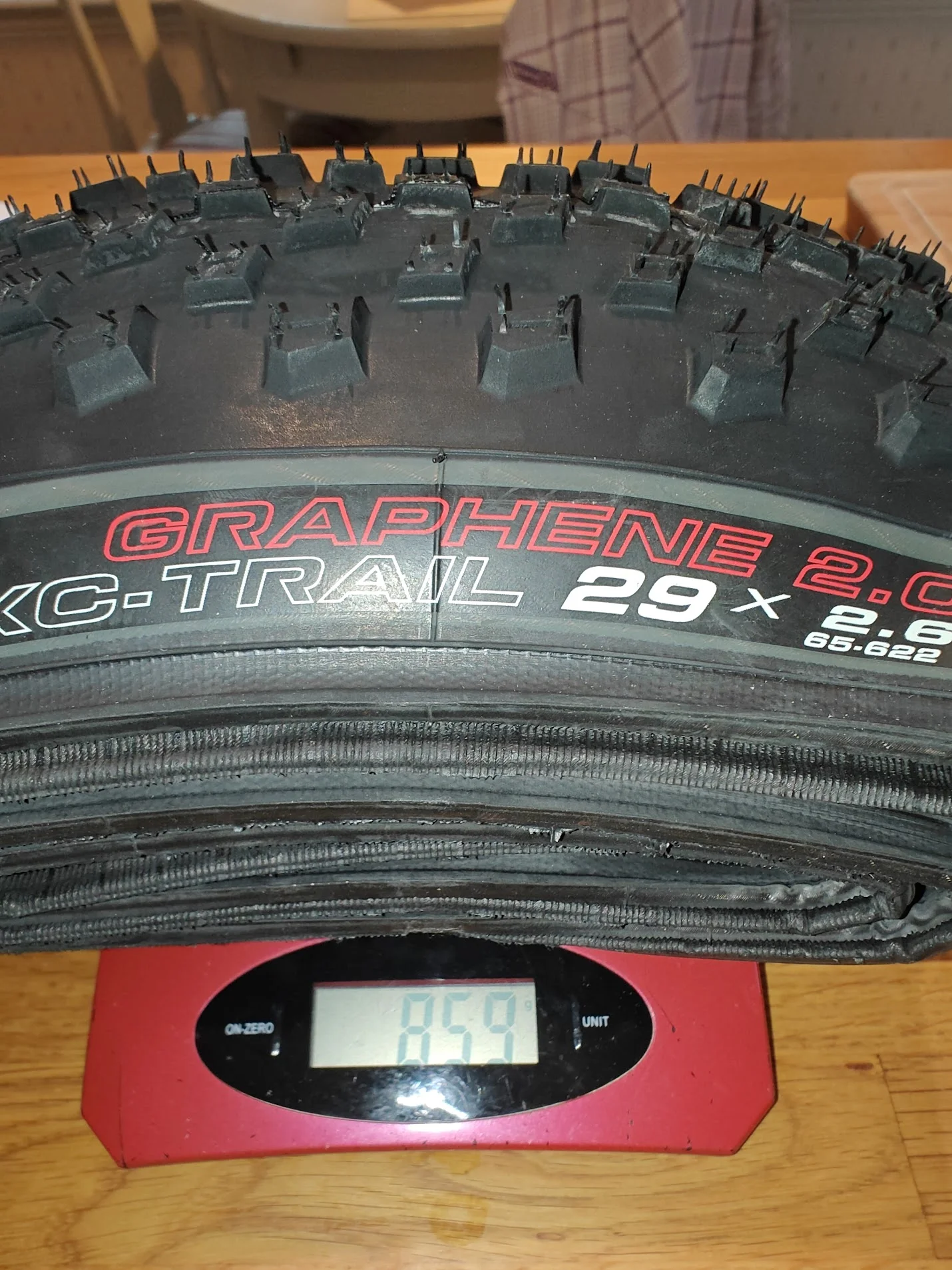

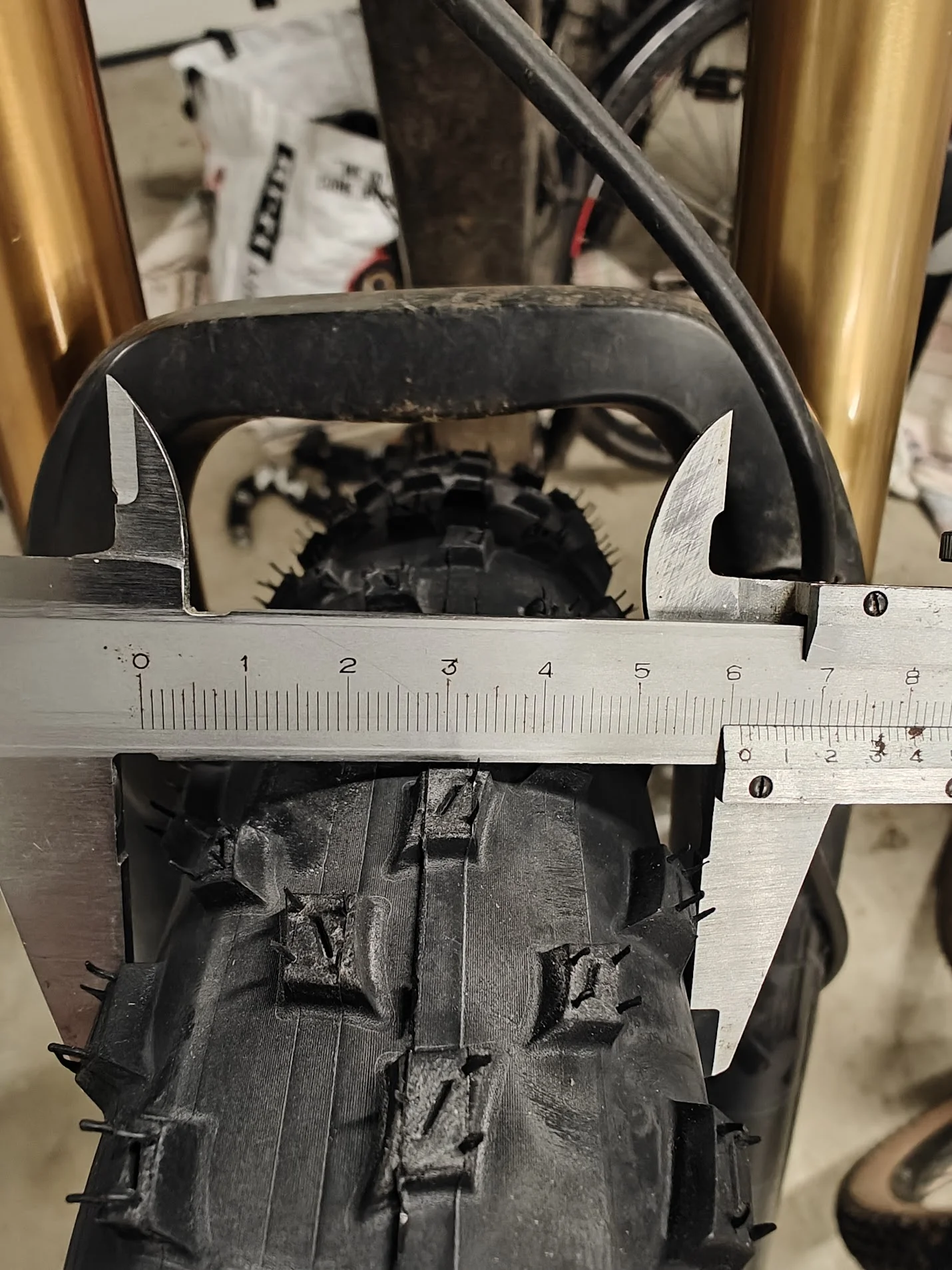

Vittoria Barzo XC-Trail 2.6. Däcken är snarare ett par breda 2.4 än ~2.4 men upplever de som högre i profil jämfört med de Maxxis 2.4 jag kört med tidigare. De väger in på runt 860g.
Mitt första intryck var att greppet var helt ok förutom på riktigt hala berghällar men samtidigt att det kändes svajigt i svängar, speciellt på asfalt eller hårt grus i hög fart. Hade då 1.2 bar (väger runt 84kg efter morgonens obligatoriska rutiner) men vågade inte riktigt lita på däcken.

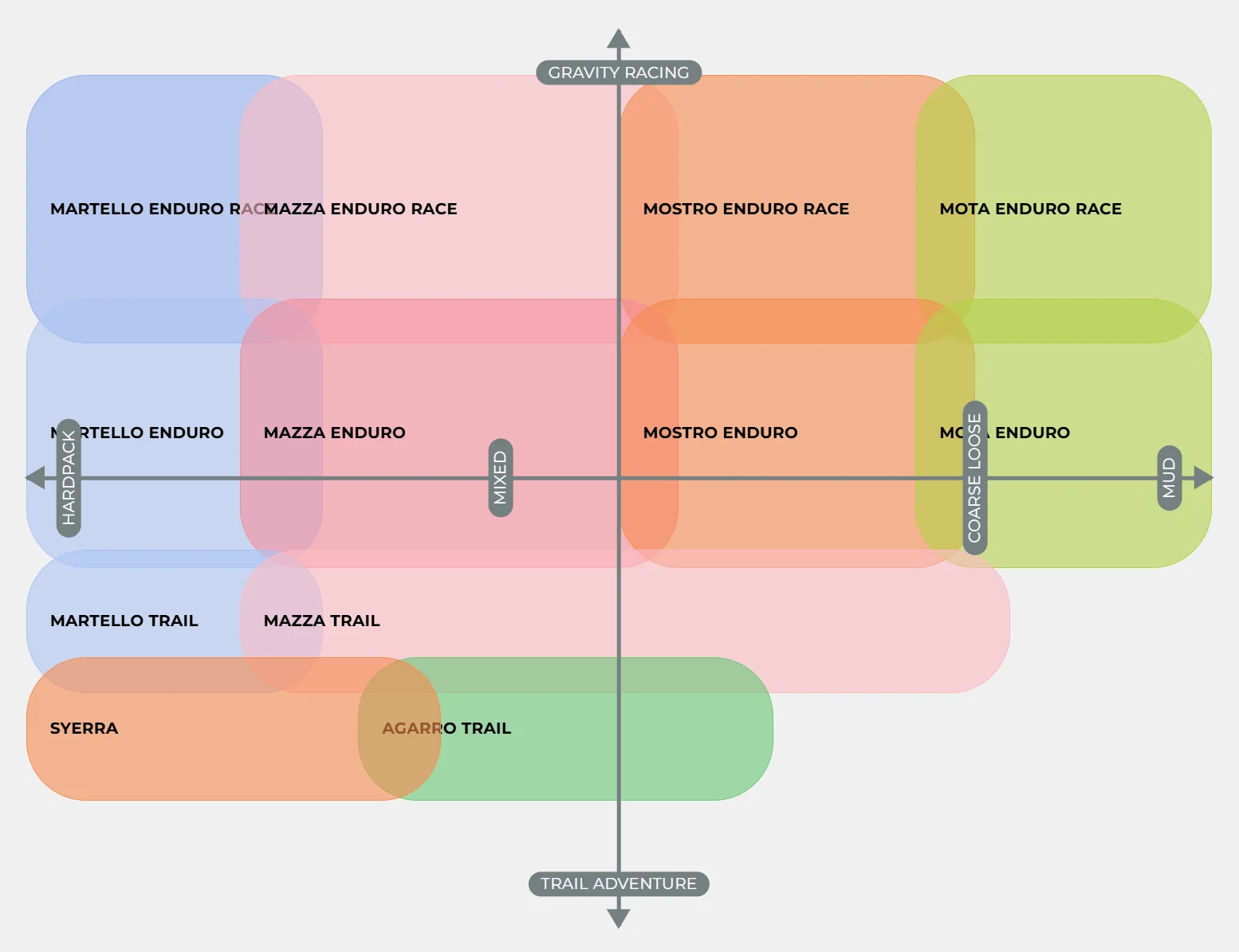

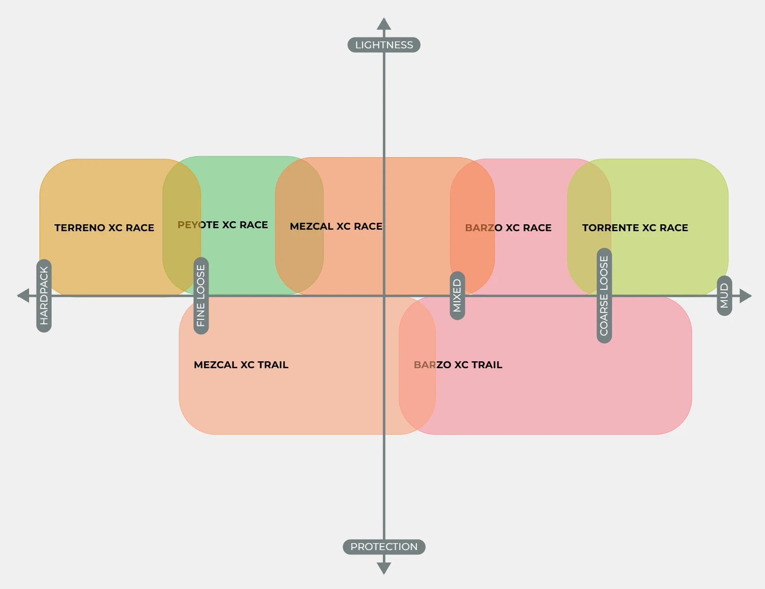

Att du upplever Syerra som du gör är inte så konstigt, det är precis så som Vittoria placerar det däcket. Vittoria delar grovt in sina däck i XC samt Trail/Enduro.
XC:
Trail/Enduro:
Vill du fortsätta med Vittoria så skulle Agarro kunna vara ett alternativ eller Mazza men det är betydligt tyngre än Syerra. Jag har ingen erfarenhet av Vittorias Trail/Enduro segment utan har bara kört med deras XC.
