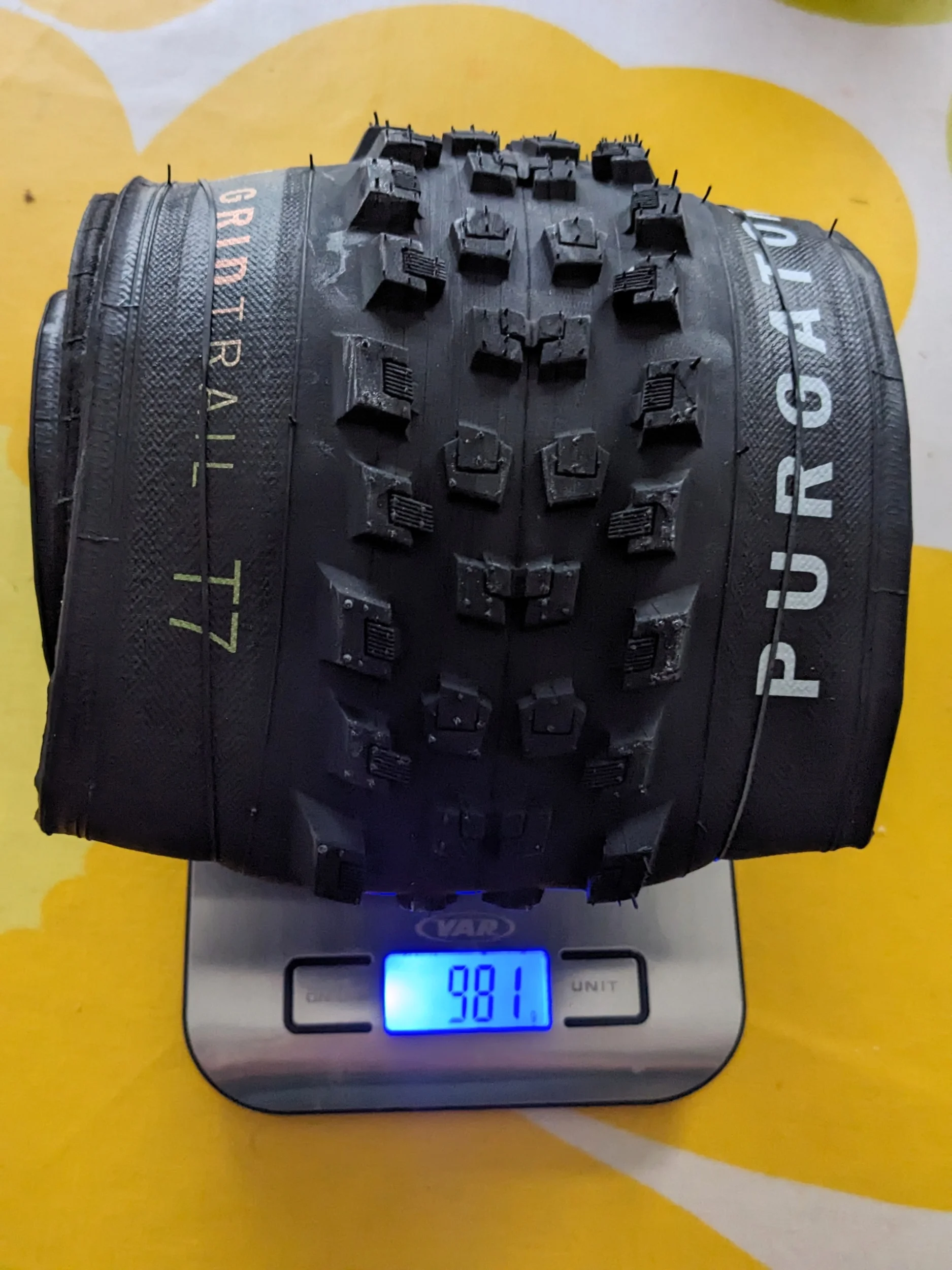

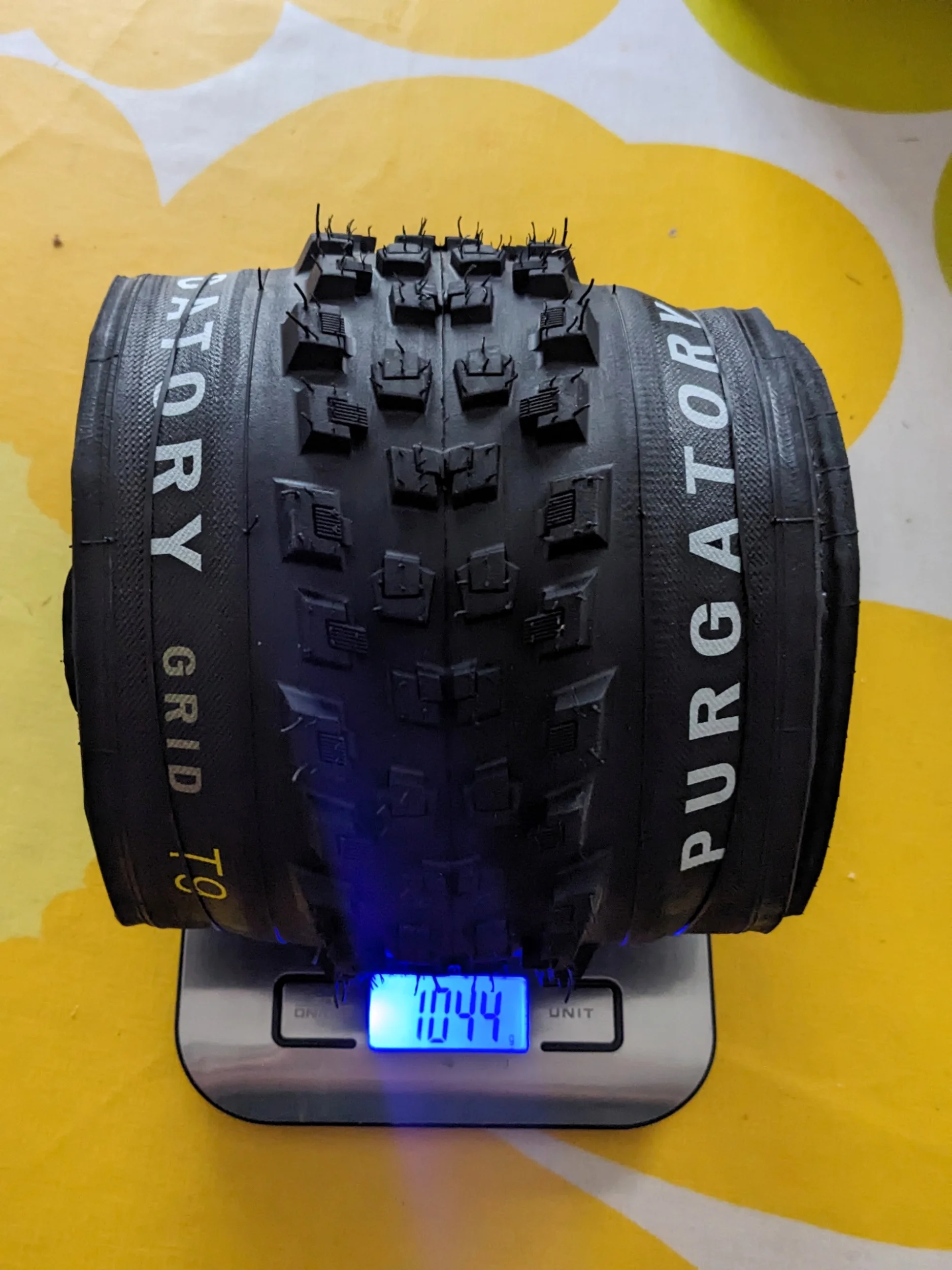

Ja, som jag har lagt till mitt inlägg, tycker jag att Grid Trail känns styvare. Men jag tycker att Grid stomme på GC, som är ett (tufft) XC däck är förvånansvärt tjock.
På mina Purgatory väger dock Grid däcket mycket mer en Grid Trail trots precis samma storlek och mönstret. Gummiblandningen borde inte har någon effekt på vikten.
Låter ju som dålig QC, dvs variation i tillverkningen.
29"-däck under 1000g med hyggligt bett? (~2.4")
Ja, alla Specialized MTB brukar väga 80-100 gram mer än specat. Jag fick en för lätt exemplar.
Inte att de flesta andra tillverkare är mycket bättre (Maxxis US-websidan är dock spot on).
Sen är också specs lite konstig. Butcher T7 är 50 gram lättare i Grid vs Grid Trail medan de har samma vikt i T9.

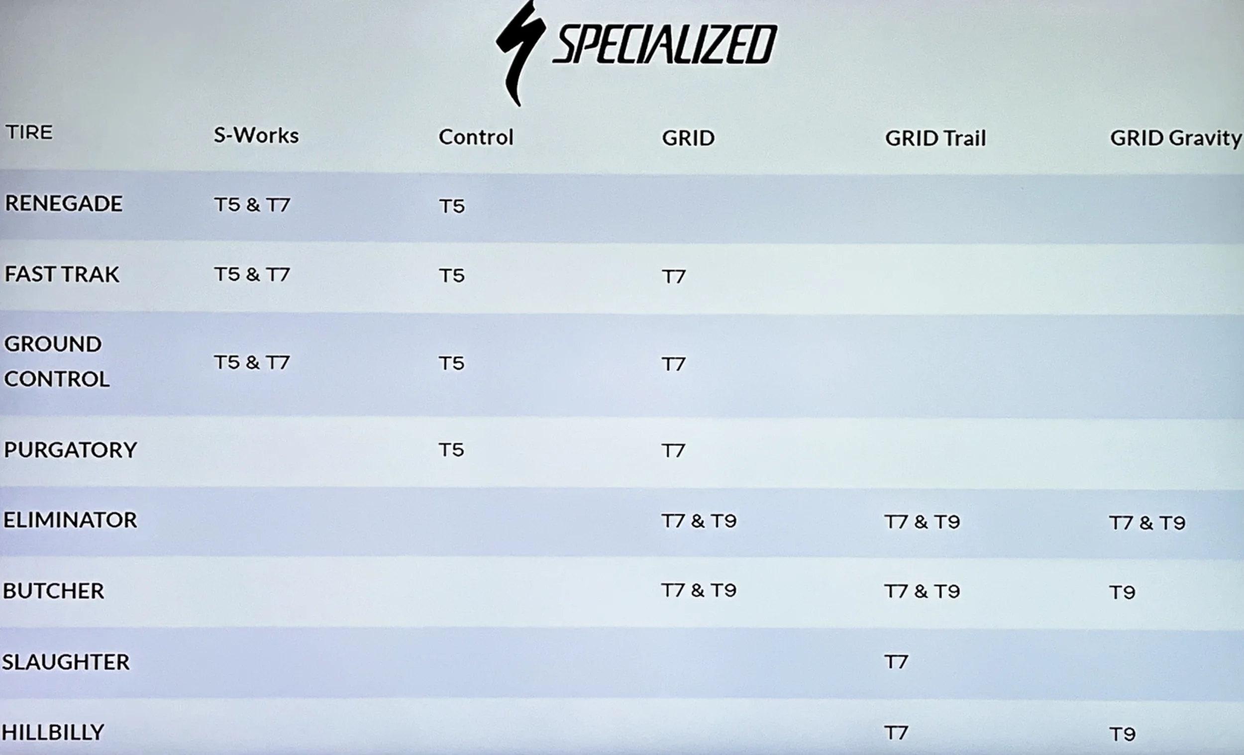

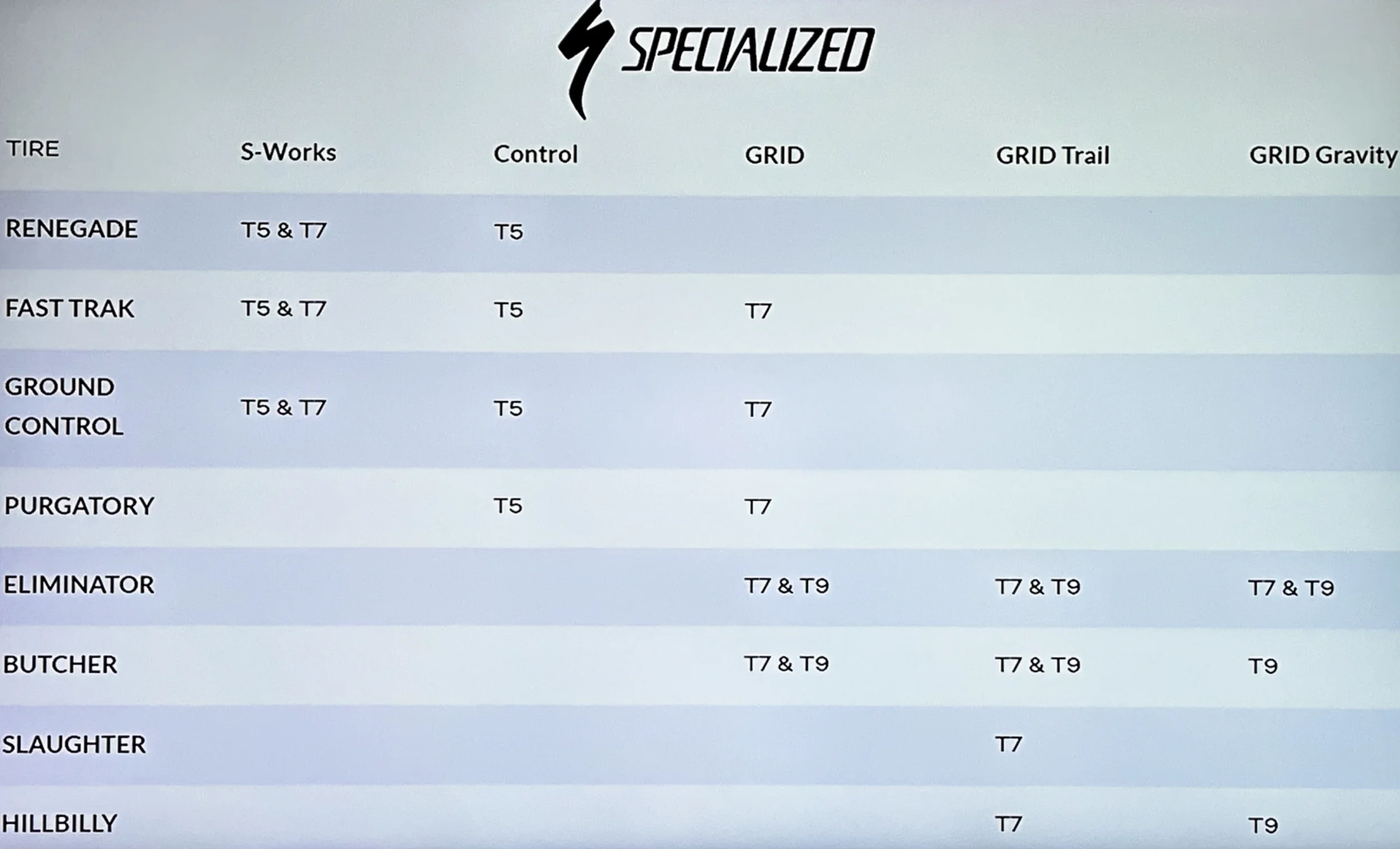

Såg den här sammanställningen av spech:s däck, gummin och casings häromdan.
Visa bilaga 755840
Det är en gammal tabell. Nya Purgatory är en stig däck isf XC.

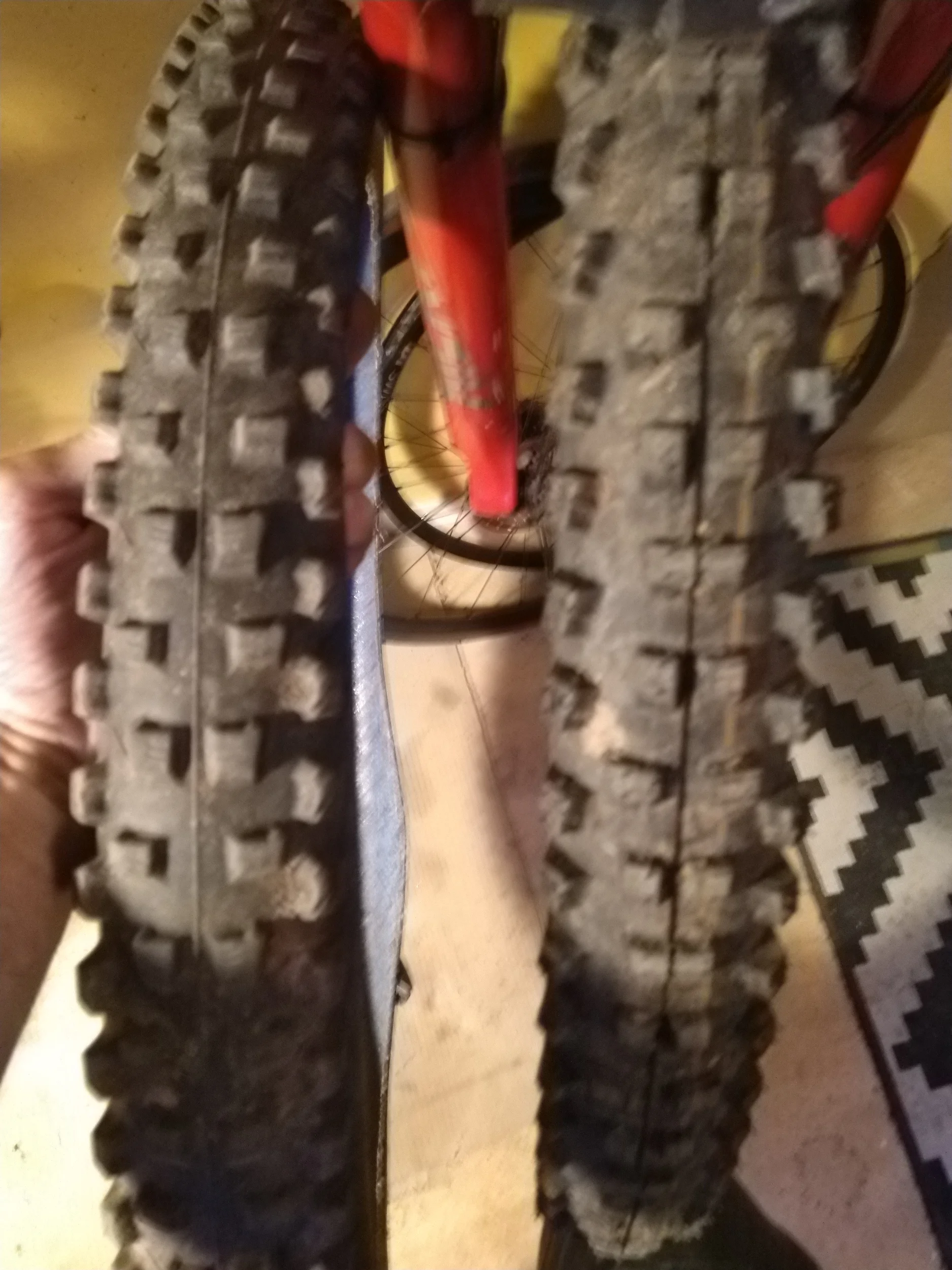

Är det bättre än en DHR2? Eller kanske bättre frågan: hur skiljer det sig från DHR2?
DHR2 är lite lättare (säger specs från Maxxis USA och det är enda store tillverkare som inte har 80 gram för låga specs).
Det är mer däck.
Större mönster. Mer grepp. Stabilare kanter. Men spontant också mer rullmotstånd. Men samma sorts känsla av räls när kanten sätter sig.

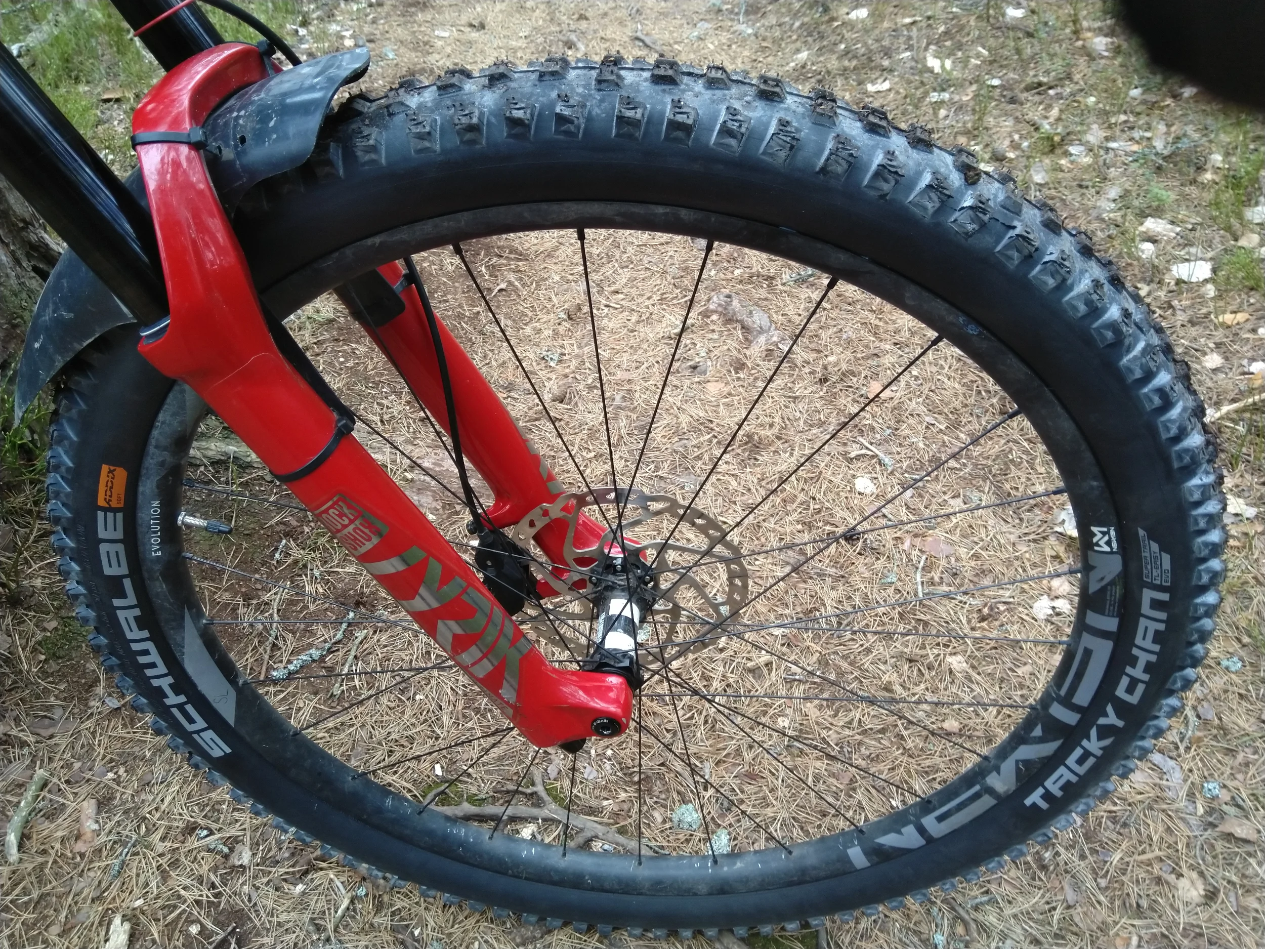

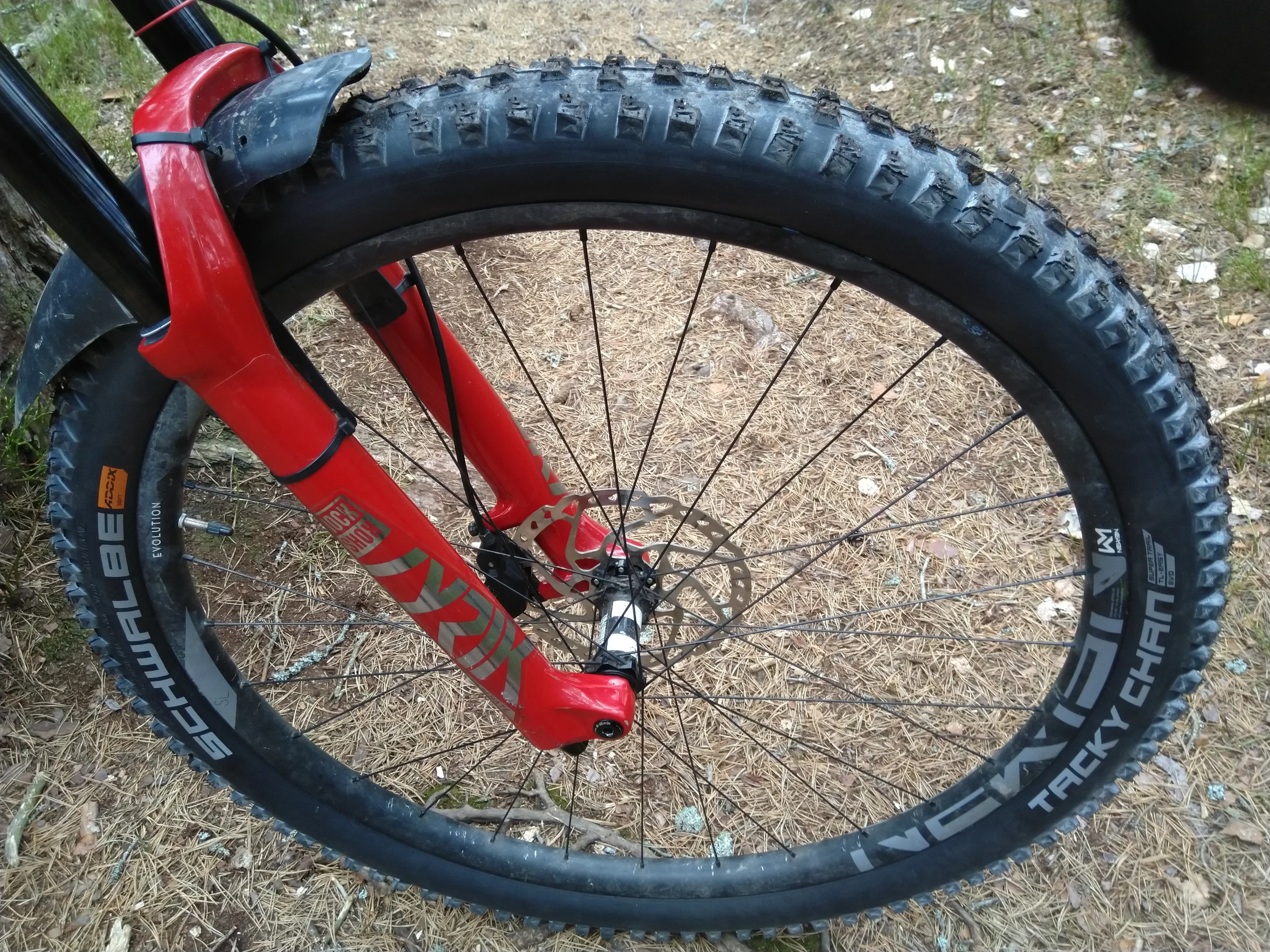

Monterat Tacky chan och rullat en första rundan.
Det tätade med bara golvpump, men fast det såg ut att sitta rätt hela varvet så gled det tillbaks ner i fälgen när jag släppte trycket, 2 ggr. (grr...) (På ett newmen sla30).
Så jag hade Emil Johansson-stumt när jag rullade ut i skogen och det var naturligtvis hemsk, släppte ut lite då o då under rundan, och när jag kom hem släppte jag ut allt, och då kröp det ner *igen*. Pumpade upp det och den gången small det till som "det ska", men jag fortsatte till 3 bar och det får sitta så till imorrn om det finns än millimeter till att krypa upp.
Det är bara 58 mm över casingen på 30mm fälgen (men NN bak är 59 så ungefär samma), sidoväggarna känns som enduro-light, men det mjukar nog upp sig efter användning så tror det kommer kännas mer som ett stigdäck än mitt Der baron gjort tyvärr. Mittdobbarna är ungefär som barons men sidodobbarna är tydligt högre. Vägde baronen med en del delvis torkad vätska kvar i o det vägde 1080, så kanske 1050 från början. Tycker nog det är ett bättre däck för mig ändå, men gammalt gummi...

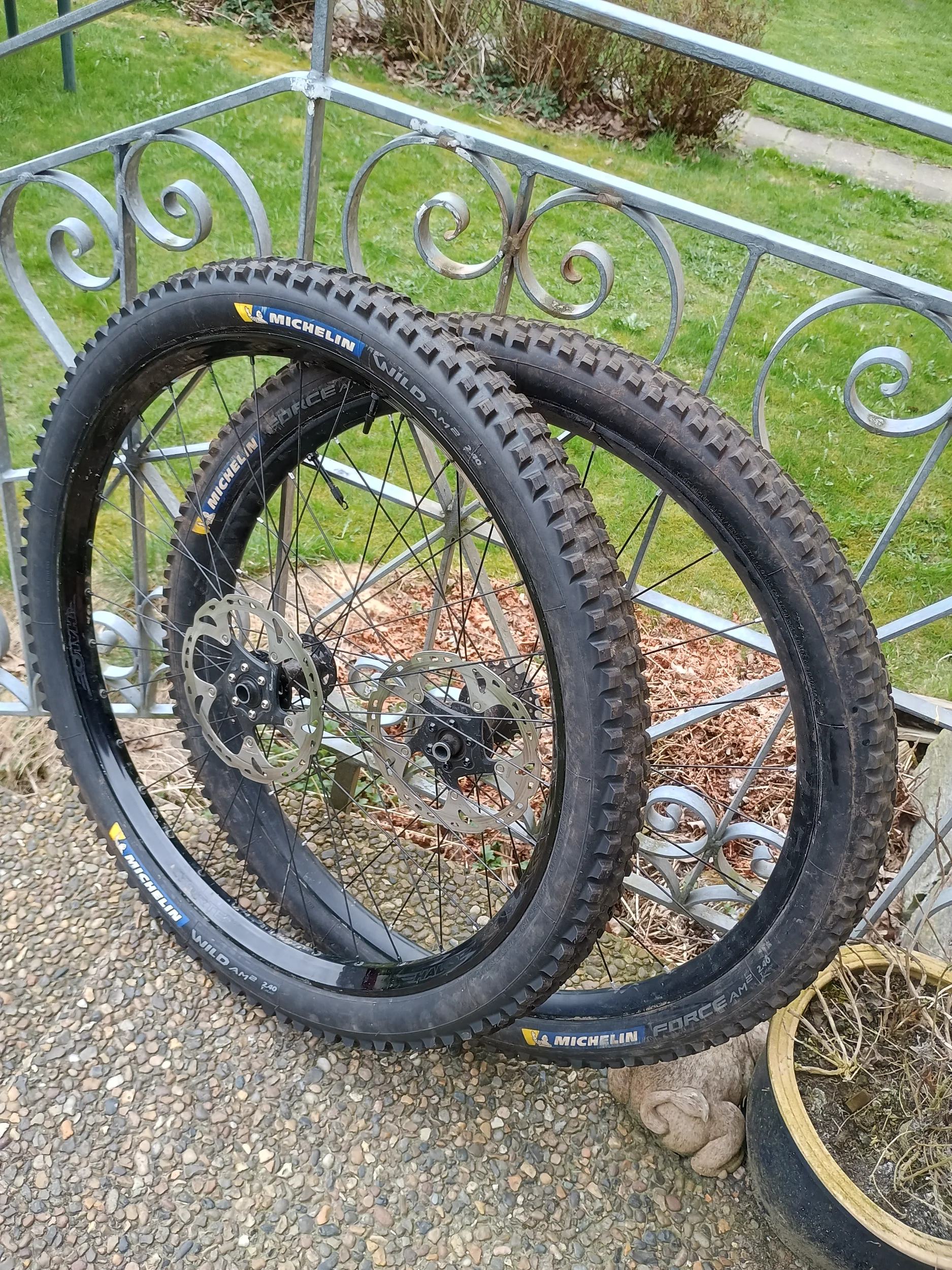

Köpte en ny cykel med däck under 1000g men kankse inte hyggligt bett, så letade efter nya däck. Jag är nöjd med allt jag har provat från Specialized och deras gummi funkar bra året runt, så tänkte att prova deras nya Purgatory. Hittade en i T9 med Grid stomme till fram. Grid borde räcka och vikten var ok med 965 gram. Exemplaret jag fick är dock tyvärr 80 gram tyngre, och därmed OT. T7 Grid Trail var på rea, så jag lagg till en till bak. Vikten där stämde. Både var lite små och jag förstörde hudet på två fingrar, första gång vid Spez, alla andra däck har alltid varit riktigt enkelt att montera. Har ännu bara kört en tur, det känns bra men behöver köra mer för att kunna bedöma däcken.
Visa bilaga 755770
Visa bilaga 755771
Kan nu rapportera lite efter flera tur i torra förhållanden men nån surhål här och där. Däck gör sitt job på ett diskret sätt. Beteendet är som jag letade efter för stökigare stig i Hellas. Har aldrig saknat grepp, förutom i skrå på rötter, men där hade medcyklister med lite grövre däck också problem. Jag tycker dock att vikten borde kunna vara lite lägre. En Butcher väger nästan samma. Kanske rullar Purgatory bättre, men det är svårt för mig att känna skillnader i rull av stigdäck. Framdäcket slänger dock inte upp grus som Butcher T9 gör, kanske är dobbarna lite styvare för att de inte är siped.

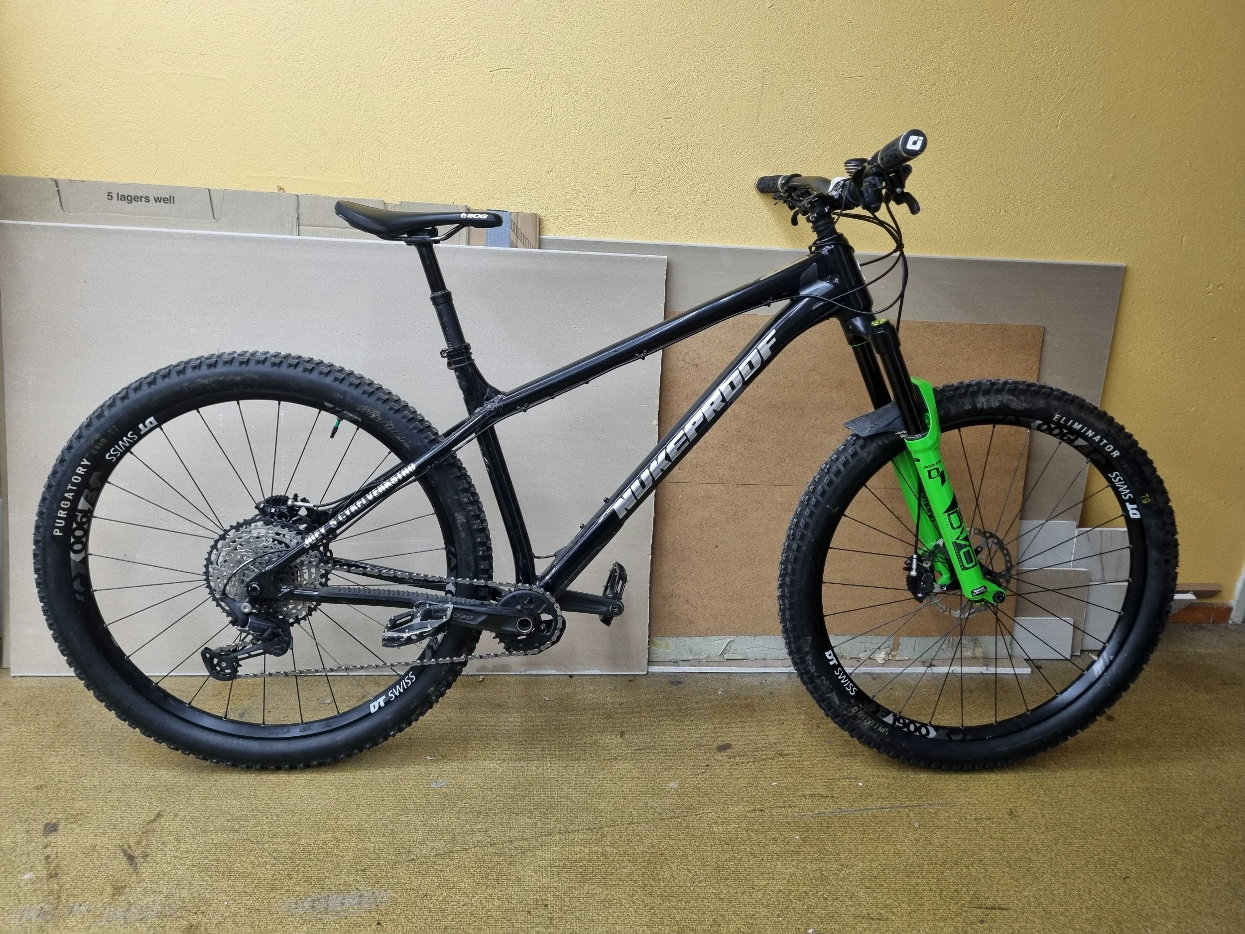

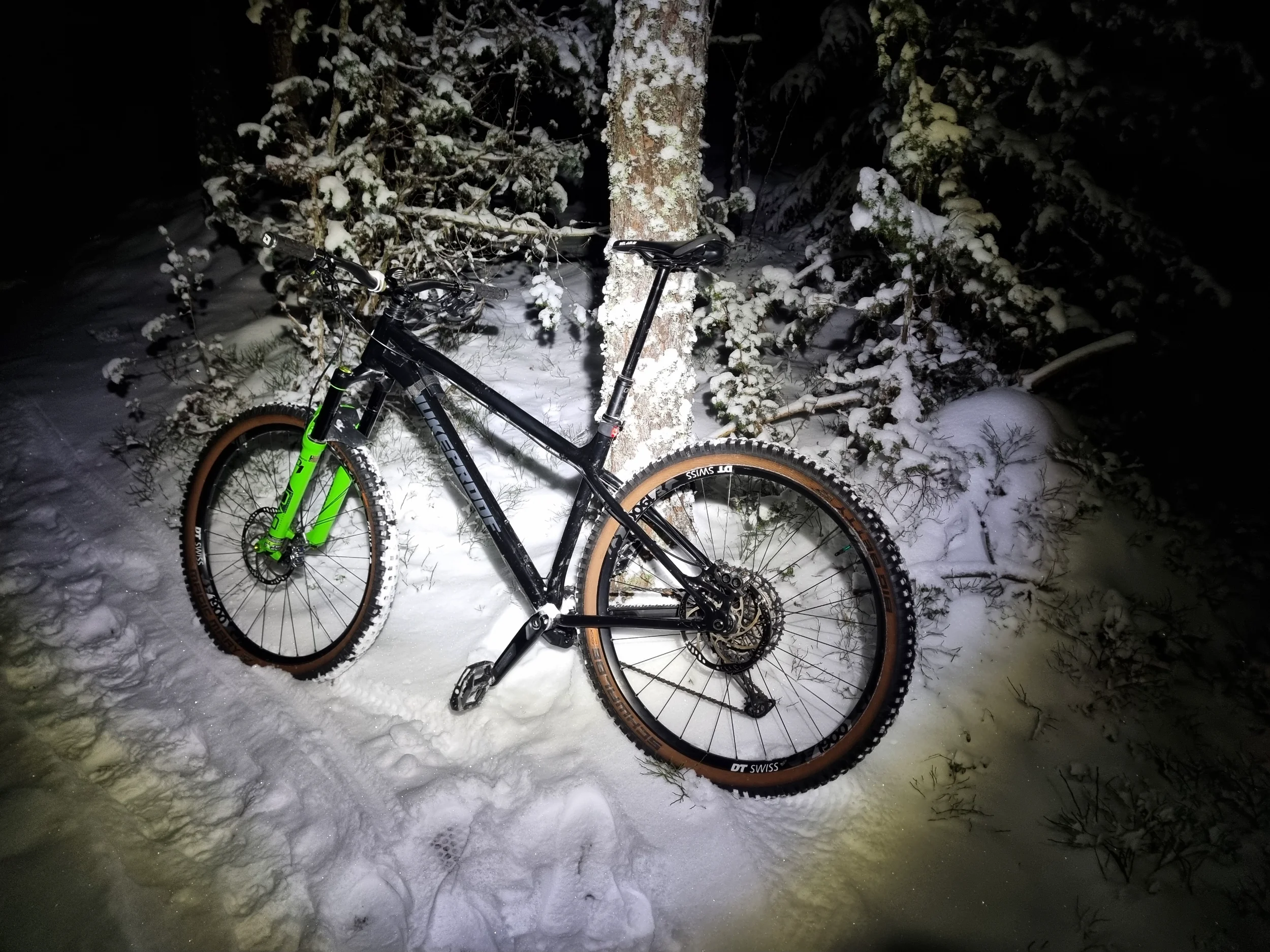

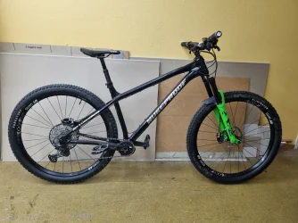

En liten uppdatering. Efter att ha avvaktat med däckköp för lite andra grejer som skulle säljas och köpas in så dök ett par bättre begagnade specialized däck upp som passade in på 29x2,6 och som nästan klarade kravet < 1000g (enligt min våg 58g över)
Det blev ett purgatory T7 bak och ett Eliminator T9 fram. Dock inte tanwall men priset var så pass bra så det fick bli en kompromiss för att se hur däcken känns. Dels utifrån att de är 2,6or, dels lättare och annorlunda och delvis mindre mönstrade än de jag har idag. Viktminskningen blev ca 400g totalt (fram och bak) + lite till sett till hjulparet då jag bytt bromsar och med det bytt ner till 180mm istället för 203mm. Kanske inte ser lika fränt ut, men funktionsmässigt bör de vara mer än tillräckligt för det jag kör med cykeln 😄
Nu återstår testandet, ska bli kul! Verkar bli blandat väder så kanske kan få till lite testning i både torra och blöta förhållanden 😃
Bjussar på före och efter-bild. Vad tycker ni rent utseendemässigt, tanwall eller helsvart?
Grym cykel.
Jag röstar på helsvart alla dagar i veckan.
Har du testat dig fram till den vinkeln du har på dina bromshandtag, de ser ut att peka väldigt mycket neråt?

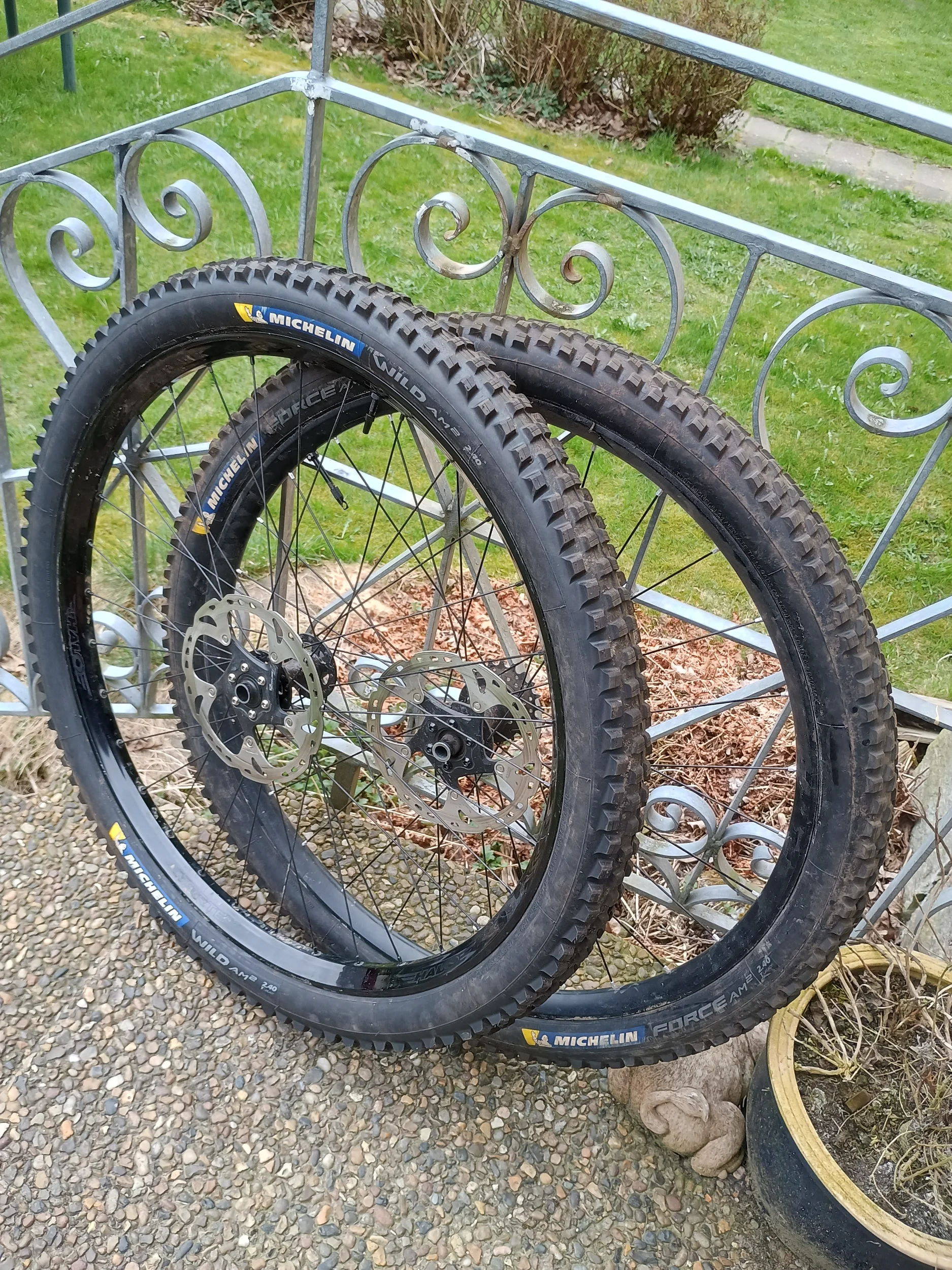

Gött att de får rulla igen...Speciellt med en Nukeproof(fast med ett Fast Trak bak som dog efter en tur)också 😉
Visa bilaga 763689
Haha ja dom gör sig bra på Nukeproof tydligen 😃 Kört en första kort runda nu och de kändes ju riktigt fina! Behöver labba lite med däcktrycket märker jag, kan definitivt gå lägre än vad jag haft tidigare kände jag, vilket också var vad jag var ute efter med att gå upp till 2,6or. Ska bli kul att få nörda ner sig lite under kommande turer, känner att det finns riktigt bra potential för min HT 😃
Jag är väldigt lång så jag har rätt brant vinkel på handtagen i och med att jag sitter så högt upp. Men ja, efter att nu kört en vända så var dom lite väl branta då de blev hastigt monterade med "äh det här blir nog bra" känsla 😄

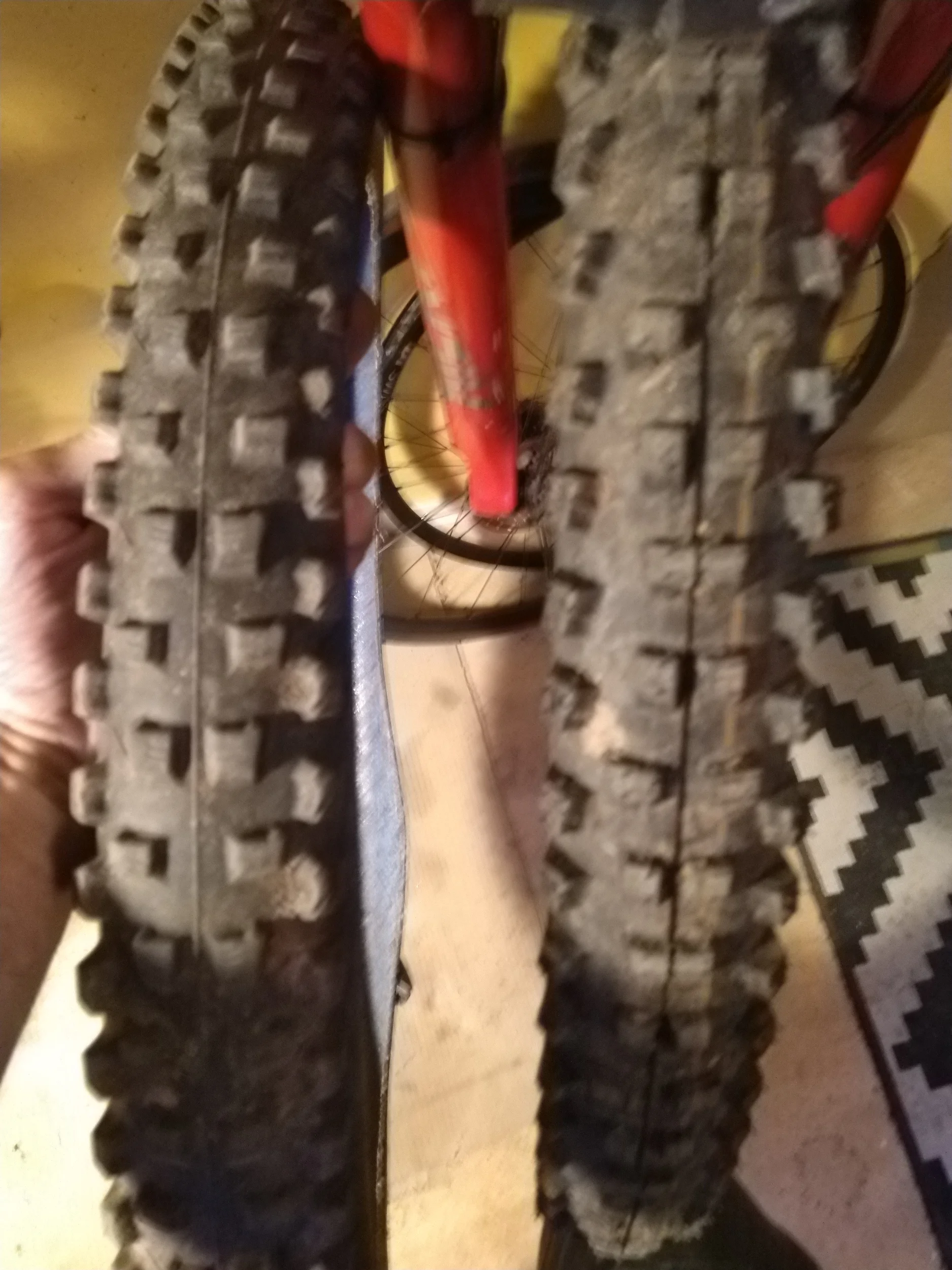

Recension: Tror jag ger upp på det jävla Tacky chan-däcket! Det vägrar hålla tätt och kryper ner från fälgkanten varje gång det gör det, så jag vågar inte ha det tryck som är optimalt. Det har dragit sönder en omgång tejp i fälgen, jag satte på jättebred tejp för det var allt jag har, går upp till fälgkanten nästan, så däcket kan iallafall inte dra med sig det ner, men trots ny tejp och ny vätska så tappade det tryck i början på senaste rundan, jag pumpade upp tills det var samma tum-känsla som NN (supertrail med inlägg) bak, och då höll det sig fint hela rundan, men var tomt och nere i fälg-dalen igen dagen efter.
Synd, för det är trevligt på stigarna, och överlevde ett kraftigt genomslag i början av rundan när det hade tappat nästan all luft.
Blir nog back to the roots med dhrII exo+.
