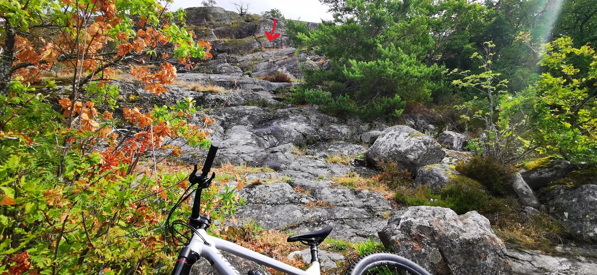

Sist jag provade Rekon MaxxTerra höll jag på att dö nedför denna brant (som funkar utmärkt med DHR II). Men det är nog utanför det tänkta användningsområdet. 🙃
29"-däck under 1000g med hyggligt bett? (~2.4")
Rekon Dual året om, jisses. Men funkar det för en så funkar det tänker jag. Jag kör ofta Spez Eliminator bak under de torra månaderna och kan ändå rekommendera det. Hade varit toppen att kunna köra lättrullade och lättare däck men för mina utföranden går det bara inte, kanske har med cyklisten att göra mer.

Där hade jag nog dött om jag försökt cykla ner, oavsett däckval. Eller, jag hade åtminstone inte försökt om det inte var snustorrt, och då greppar ju vad som helst rätt bra på sten och häll.

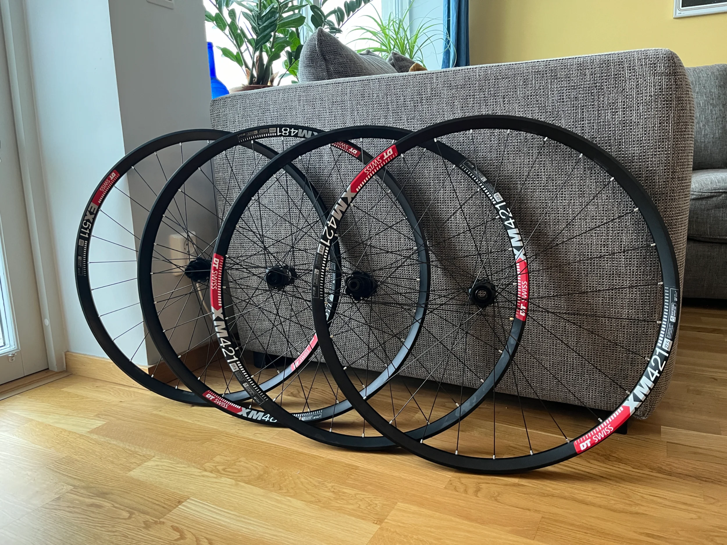

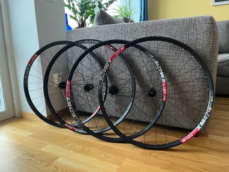

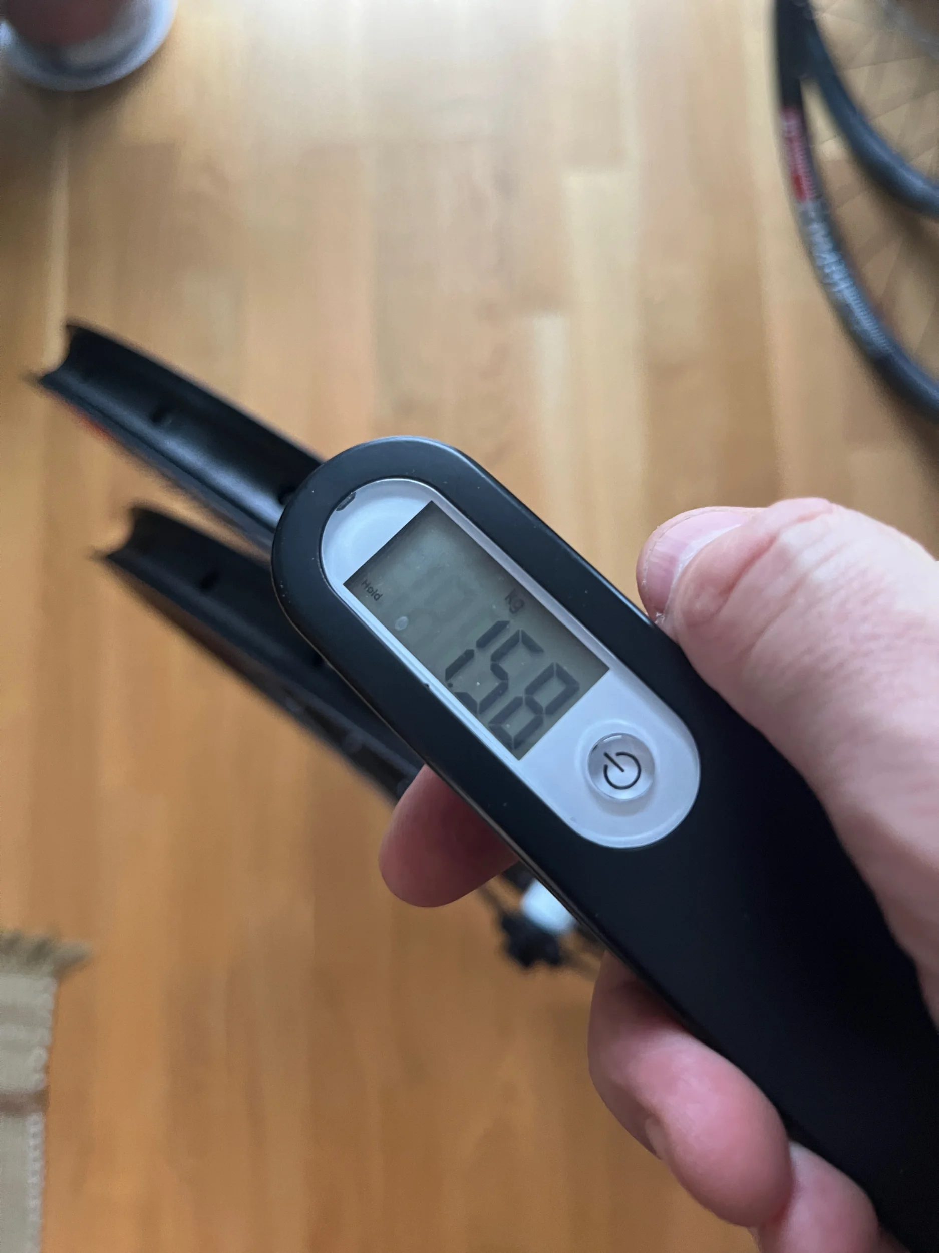

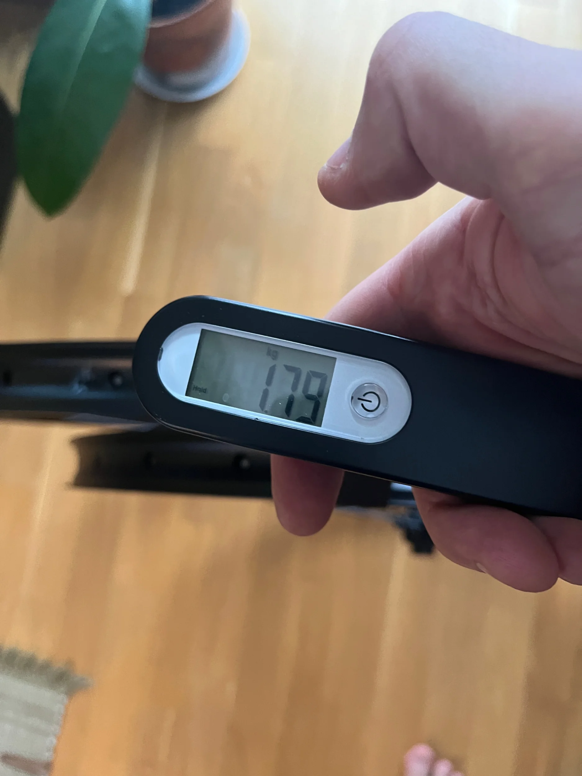

Några som nämnt i den vidare diskussionen att ni kör lätta hjul/hjul+däck. Då däcken är steg 1 en tänkt 2 stegsraket, där kompletterade hjulpar är steg 2 vore det intressant att höra vad ni kör för lätta hjulpar, gärna med spec på vikt också 🙂 Har själv börjat kika runt och har väl några alternativ på listan, aluminium är det som är aktuellt för mig:
DT Swiss XM481 med 240 eller 350 nav
Newmen beskar trail 30
Hunt trail Wide
Intressant att se hur diskussionen fortsätter med både relevant innehåll och sidospår 😄
Som nämnt innan, jag kör rätt mycket teknisk stig med stök - stig med mycket rötter, stenkistor, hällar, lite hopp/dropp emellanåt och en och annan kortare utförslöpa (då höjdmetrarna är lätträknade i Uppsala). Min körstil kanske kan beskrivas som åt det snällt aggressiva hållet med viss smidighet/teknik för att vara följsam över och nedför hinder. Men, trots detta hör det inte till ovanligheten att jag slår i saker, drar en smäll i fälgen osv. Jag behöver/letar efter ett däck med en del stabilitet och gillar ändå att det greppar bra men önskar hitta nya lättare alternativ mot de jag har idag för att testa och se hur jag trivs med en annan kombo och andra egenskaper.
Utifrån vad jag läser är det egentligen bara Specialized Eliminator som verkar klara de krav jag ställt från början. Skippar jag Tan/skinwall öppnar sig fler alternativ där Forekaster känns som ett bra däck att testa. Men, väntar fortfarande på om någon här kan ge en recension av Onza Porcupine då det känns spännande som alternativ och kul med något annat än från de större märkena 🙂
Hunt trail Wide
XM421 på 350 SP byggda med Sapim Laser/D-Light.
Tunga hjulen är med XM481 fram och EX511 bak istället. Och D-Light/Race.
    146.9 KB · Besök: 63
    137.6 KB · Besök: 65
    951.5 KB · Besök: 60

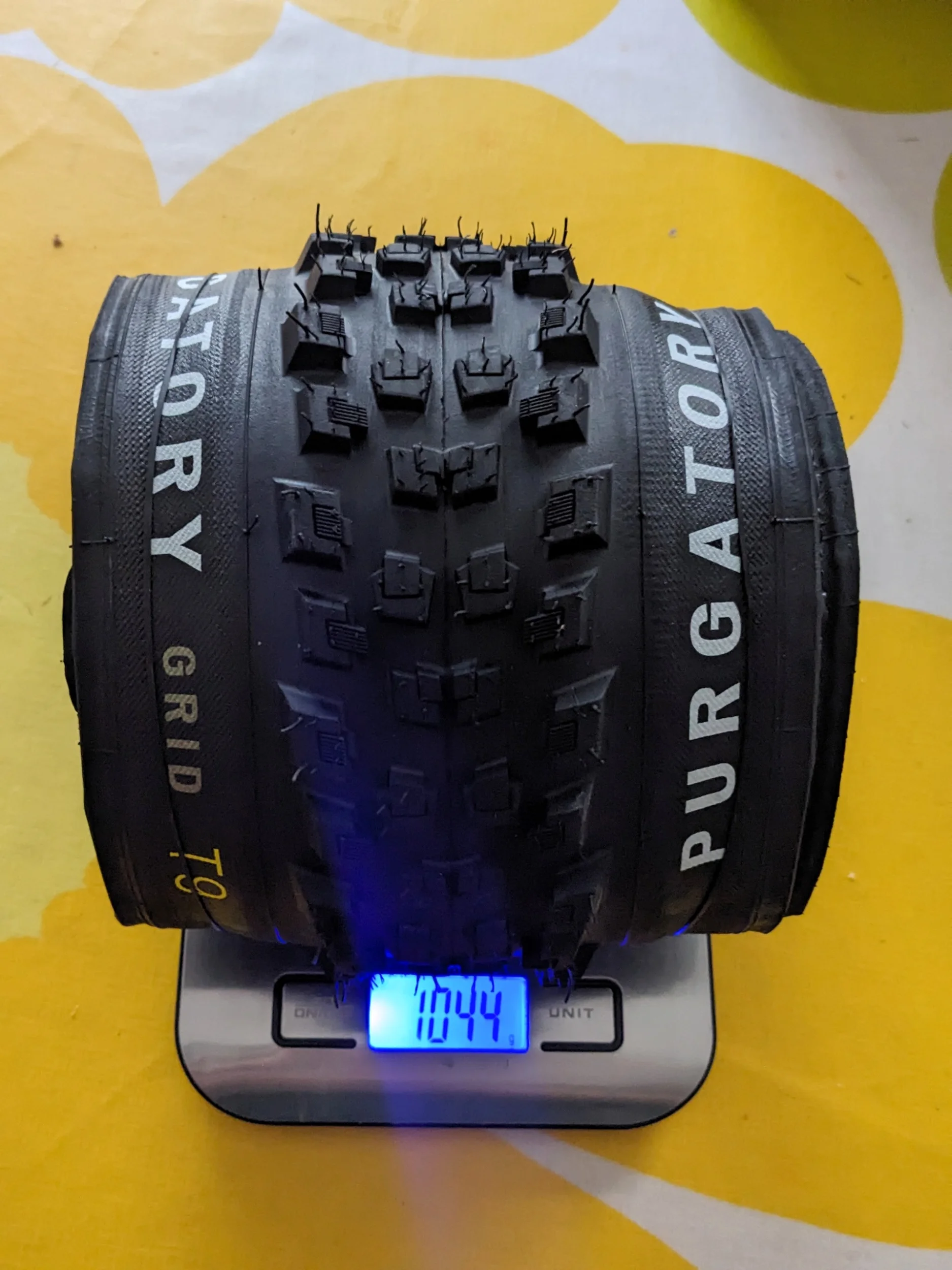

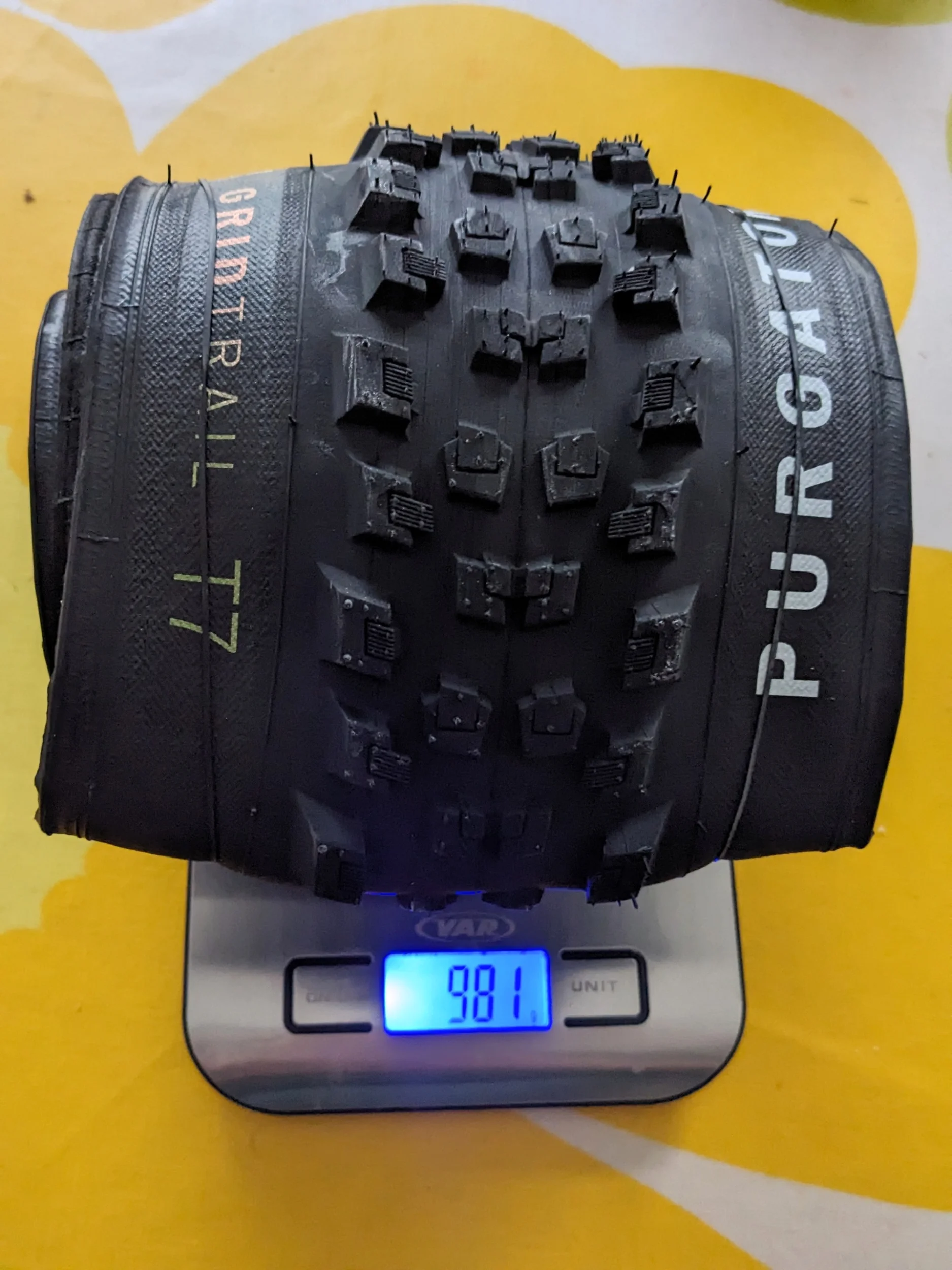

Min tanwall (vinter)kombo är Butcher Grid Trail T9 fram, Ground Control Grid T7 bak. Fram klarar tydligen inte 1000g gränsen, bak galant. GC T7 har lite mer grepp än Rekon.
EDIT: man skulle kunna köra Eliminator fram, även om jag ser det som ett typiskt bakdäck.

Köpte en ny cykel med däck under 1000g men kankse inte hyggligt bett, så letade efter nya däck. Jag är nöjd med allt jag har provat från Specialized och deras gummi funkar bra året runt, så tänkte att prova deras nya Purgatory. Hittade en i T9 med Grid stomme till fram. Grid borde räcka och vikten var ok med 965 gram. Exemplaret jag fick är dock tyvärr 80 gram tyngre, och därmed OT. T7 Grid Trail var på rea, så jag lagg till en till bak. Vikten där stämde. Både var lite små och jag förstörde hudet på två fingrar, första gång vid Spez, alla andra däck har alltid varit riktigt enkelt att montera. Har ännu bara kört en tur, det känns bra men behöver köra mer för att kunna bedöma däcken.

På mina Purgatory väger dock Grid däcket mycket mer en Grid Trail trots precis samma storlek och mönstret. Gummiblandningen borde inte har någon effekt på vikten.
