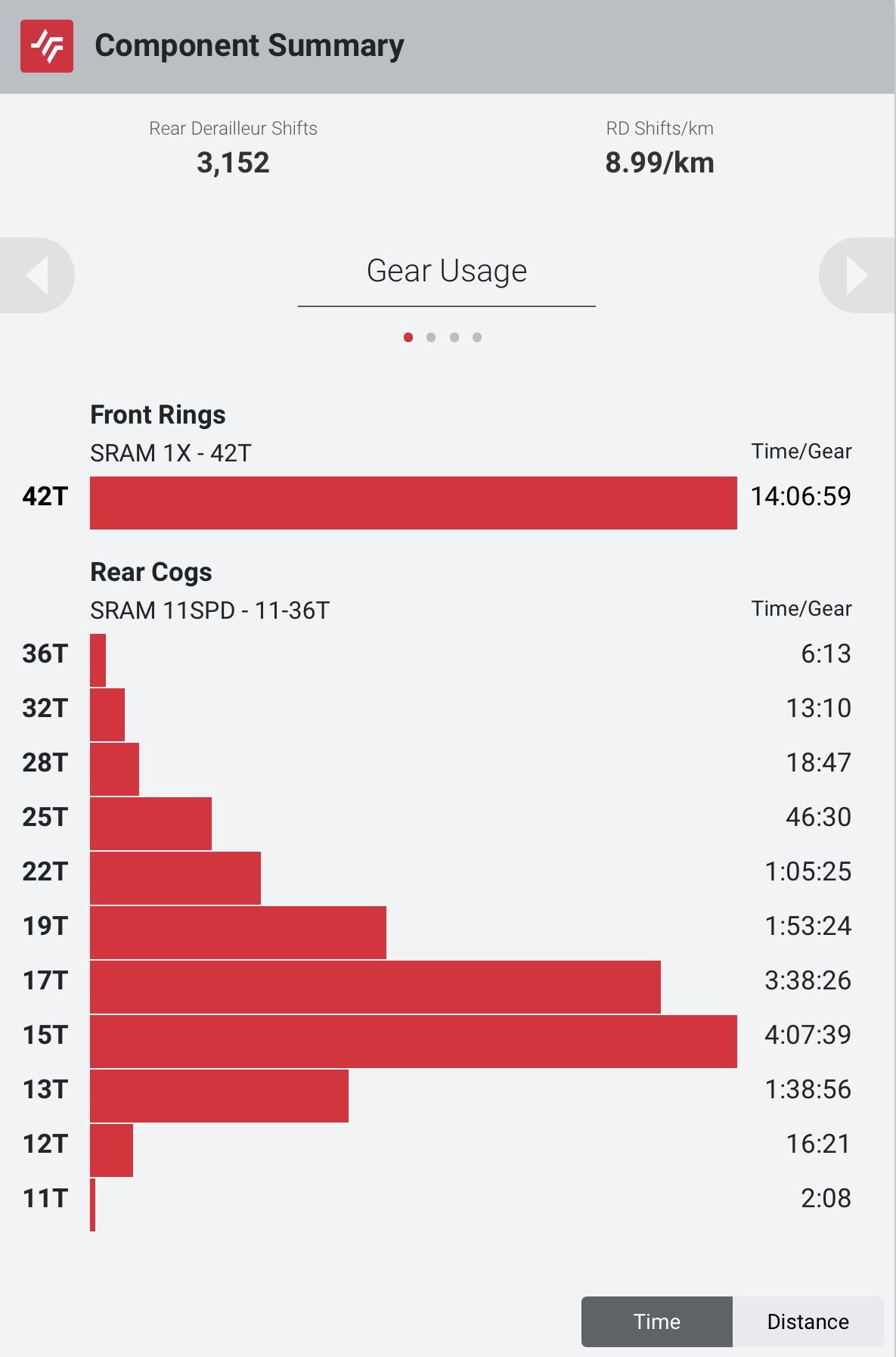

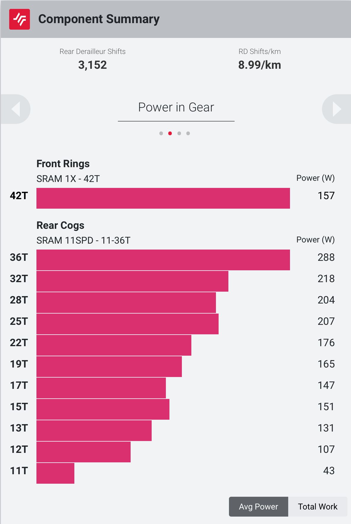

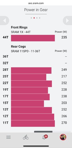

Efter en sejour på 50/34x11-34 under våren blev det till helgens Unmapping Hestra (350 km mixed terrain, self-supportes, point-to-point race) ett steg tillbaka till 1x. Men till skillnad från föregående två år valde jag en lite mindre framklinga och aningen tätare kassett 42x11-36T. Största bak är då egentligen utanför specad range för bakväxeln (Shimanos RD-RX817) men efter några varv runt kvarteret och lite trim av B-skruven fungerade det tillfredsställande.
På transporten från tågstationen i Värnamo till starten i Hestra var det inga problem, som väntat var 15T ett populärt drev men hela omfånget fick nyttjas i mot- och medluten (fart mellan 12-52 km/h, 27,9 km/h i snitt) - so far so good
Under själva loppet tänkte jag inte mycket på vilken växel som låg i, man hade fullt upp med att trampa och styra. Enda gången jag kunde ha önskat ett lite större bakdrev var i backen efter Knäred, men det gick bra att tugga sig uppför med lite mer kraft när det bara var 15 mil in i loppet.
Sista timman dog effektmätarens batteri, så andra grafen nedan kan tas med en liten nypa salt. Men i stort sett kan jag inte se en bättre utväxling med 1x än denna för den fartambition jag hade.
35 mm Continental Terra Speed fram och bak, ca 33/37 PSI.

Kul med återkoppling från verkligheten, tack för det!
Du skriver bla
och med tanke på att du även skriver
och bilderna på över din tid+effekt på de olika kassettklingorna (ffa att du endast var ~2min med låg effekt på tyngsta utvx och ~tre ggr längre tid, med ~7ggr högre effekt, på lättaste)

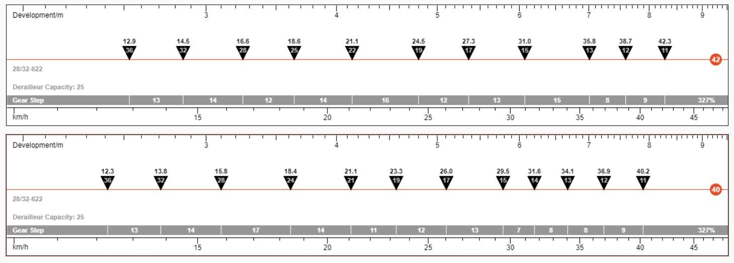

Min undran blir då om det inte hade varit ännu (lite) bättre med 40x11-36T?
Det blir då såhär
Länk

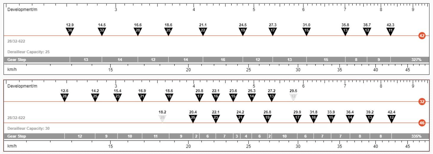

Ännu bättre hade det, förstås, blivit med 2x ?
och då 46/32 x 12-28
Länk
2x på gravel - erfarenheter?
Det hade säkert varit ännu bättre med 40T som singelklinga men x-sync i den storleken funkar inte med min effektmätarspindel. Likaså är 34T den minsta (dubbel-)klingan som passar men har funderat på en 46/34T kombo fram.
Man kan stirra sig blind på utväxlingstabeller men man får inte glömma att hur växlarna används är minst lika viktigt som omfånget. Ju brötigare och stökigare väg med större skillnader i fart desto enklare blir det om man dessutom slipper hoppa mellan klingorna fram. Är det däremot som landsvägsåka fast på obelagt underlag, ja då passar förmodligen 2x och tätare kassett bättre.
