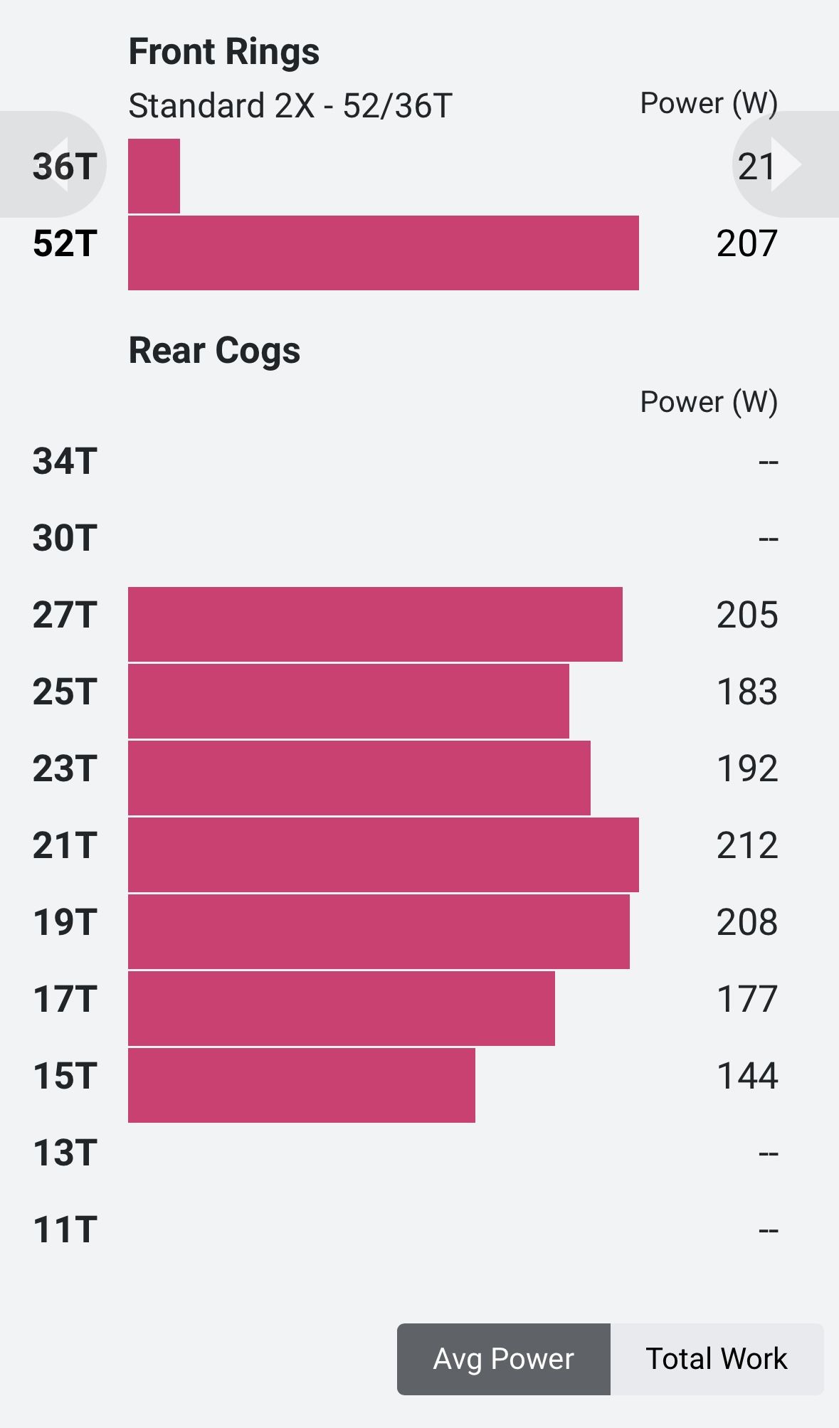

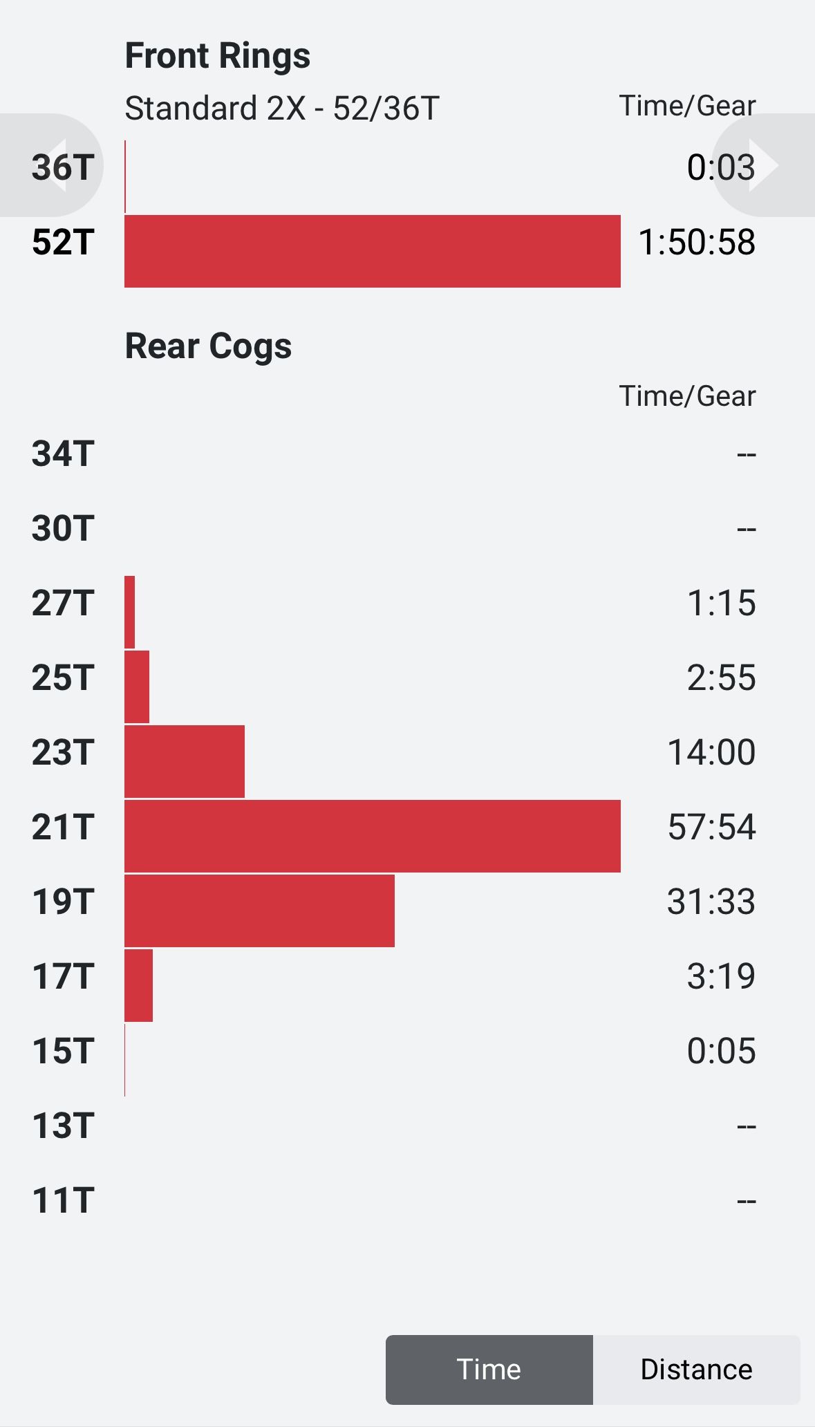

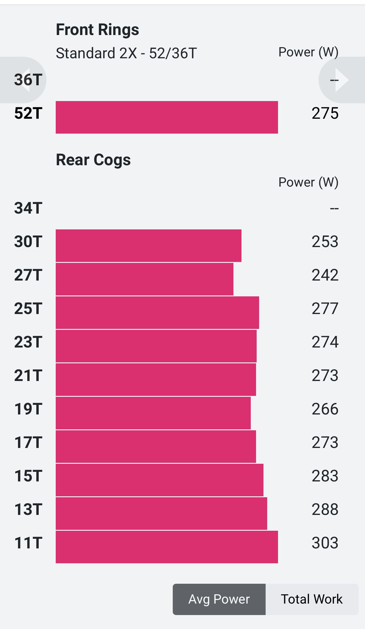

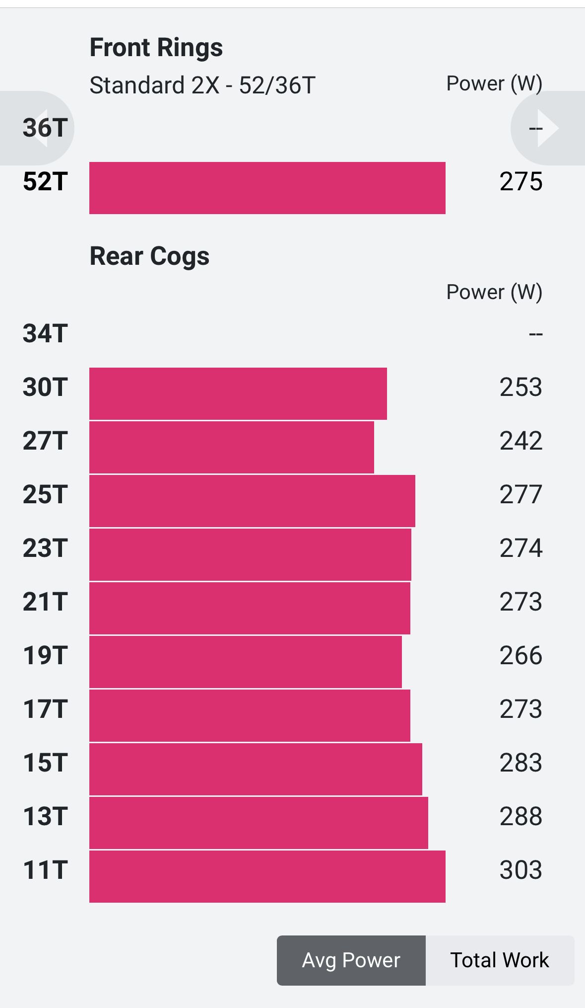

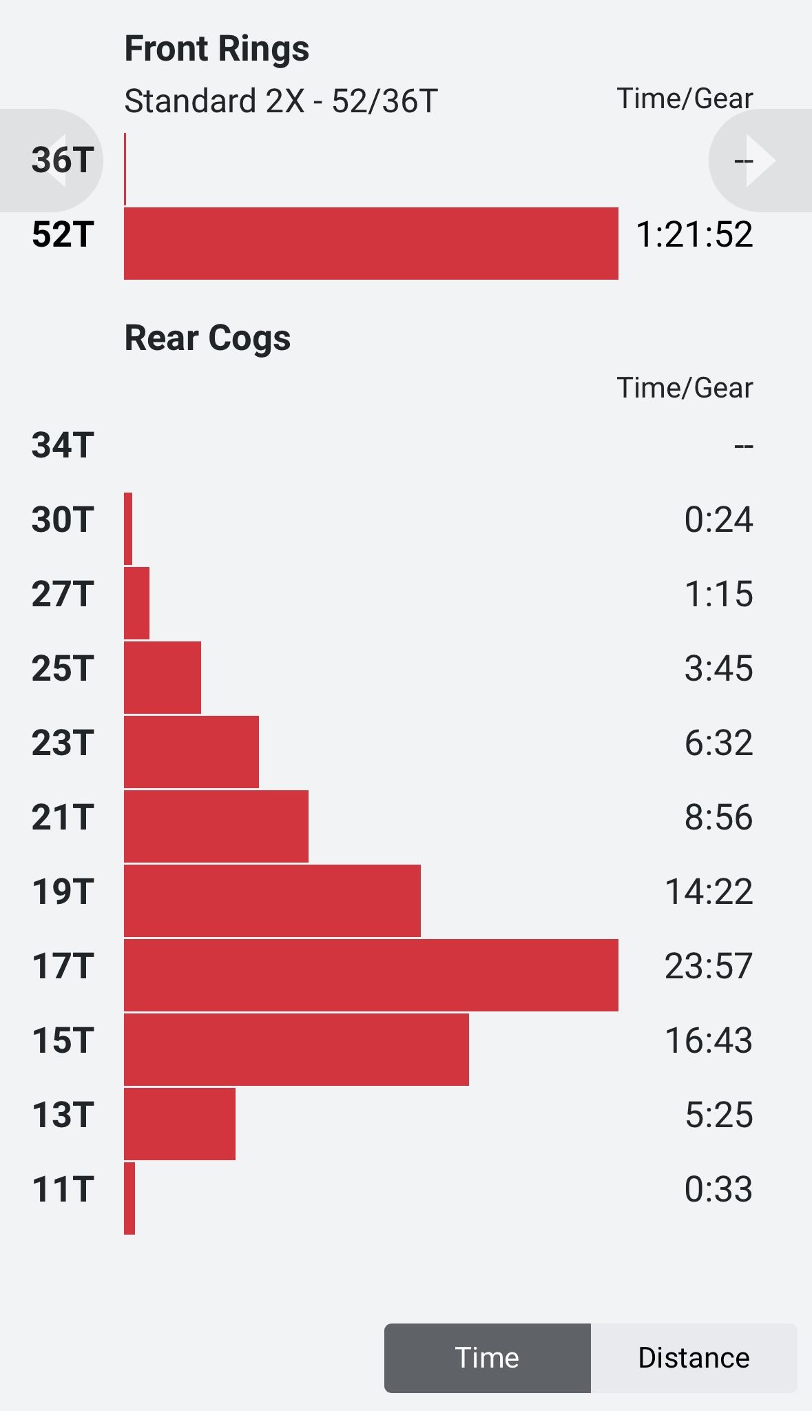

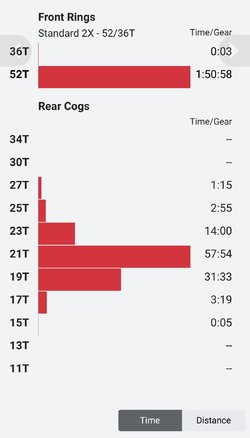

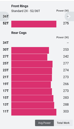

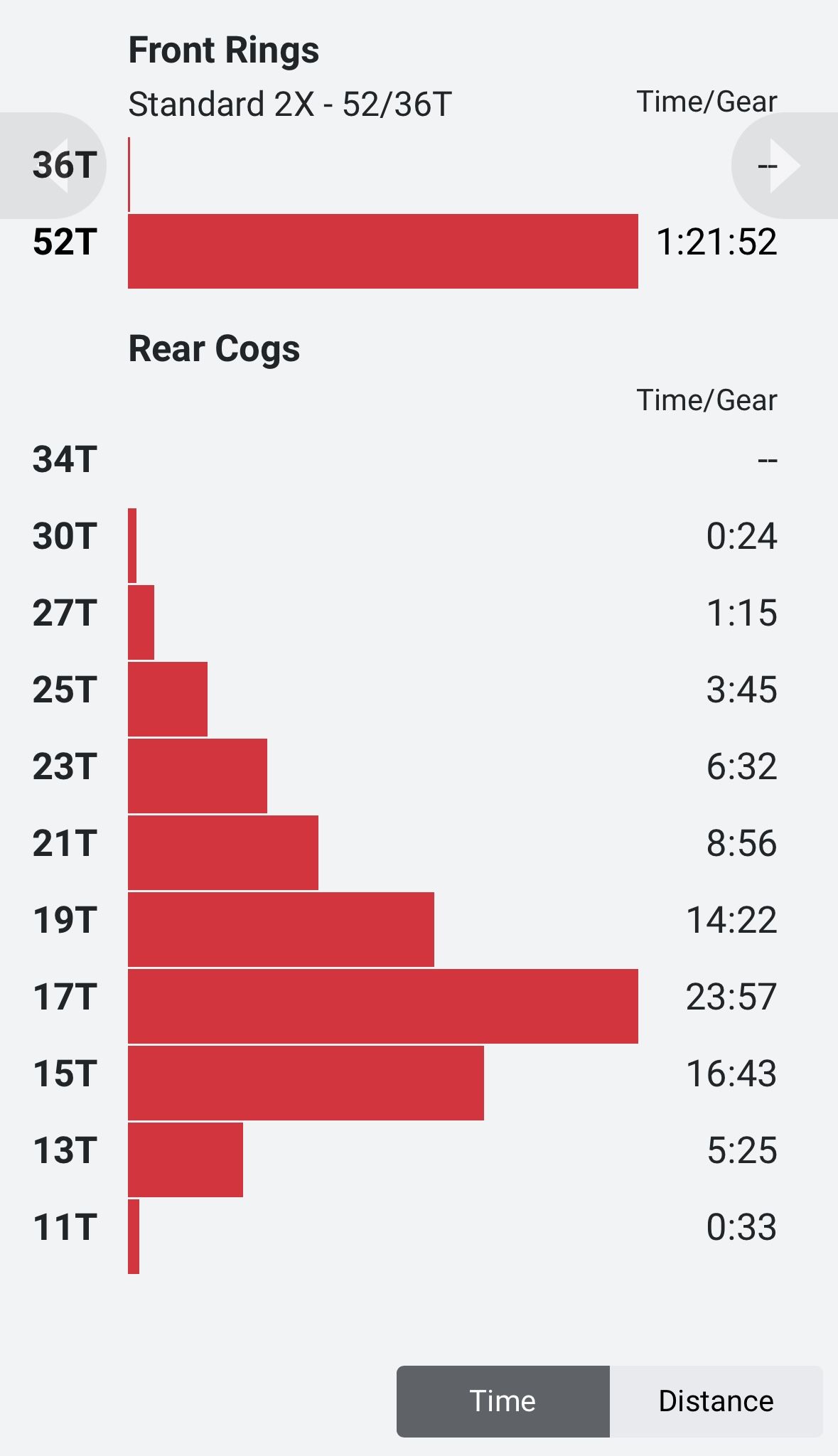

Dagens Sweetspot körning med bitvis bra vind gav ändå inte möjlighet att köra 52x11 (med 40 mm däck). det behövdes över 50 kph.för att inte kadensen skulle vara trögt låg. Måste verkligen hitta ett par bra 48/34 eller 48/36-klingor.
Visa bilaga 671367
Visa bilaga 671366
På den där turen verkar din nuvarande utväxling ganska optimal. Hade ett vanligt 50/34 varit funkis?
2x på gravel - erfarenheter?
Förmodligen. Skillnaden mellan 50 och 48 är ju 4% så kanske är det tillräckligt men åas kommer.jag nog inte hålla denna snitteffekt mer än runt 70-90 minuter vilket de flesta grusturer/-lopp inte är.
Visa bilaga 671367
Visa bilaga 671366
52x11 är väl för att mata på utför eller sitta i snabb klunga? Tänker jag iaf.
Ska du soloköra grus/asfalt låter det galet tungt.
Sen ger ju det större däcket och hjulets omkrets 2-3km högre fart i samma kadens när man ligger i växeln 52-11. 54 km/h med 25or och 57km/h med 42mm däck.
Visa bilaga 671367
Visa bilaga 671366
Eller 12-25 (12-28) kassett? En sådan kassett borde bli jämnare sliten.
Ja, vilken idé! Och kanske med en 50T singelklinga fram, den lilla användes ju ändå aldrig (denna gång).
Och lite mindre tyket - 11-28 och 11-25 är vad jag har på mina landsvägscyklar, detta var mest för att testa om 52/11 någonsin skulle vara aktuellt (för mig) eller om 48/11 borde räcka lika bra.

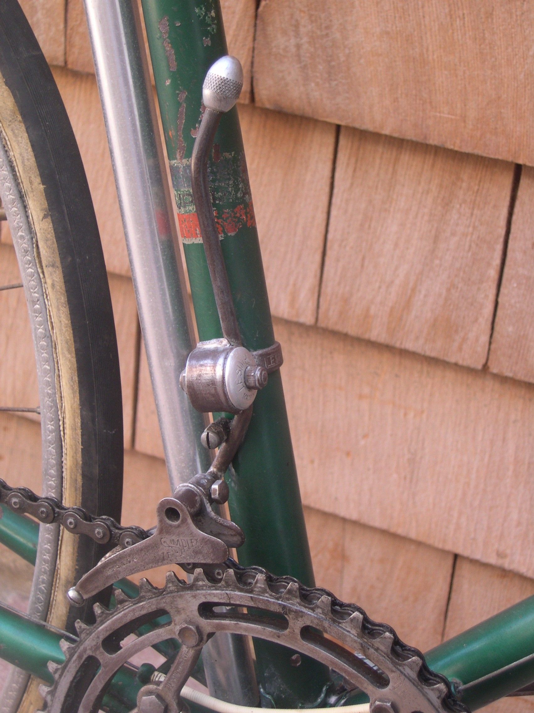

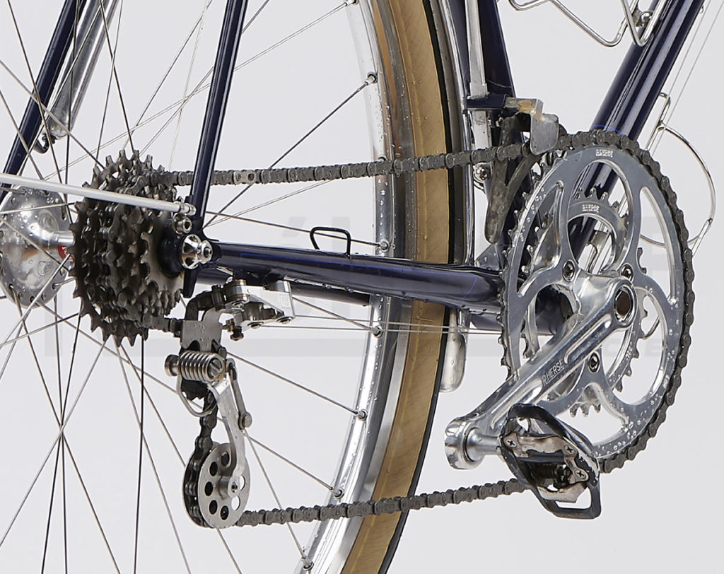

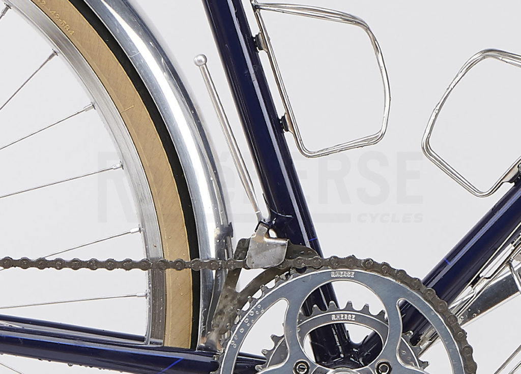

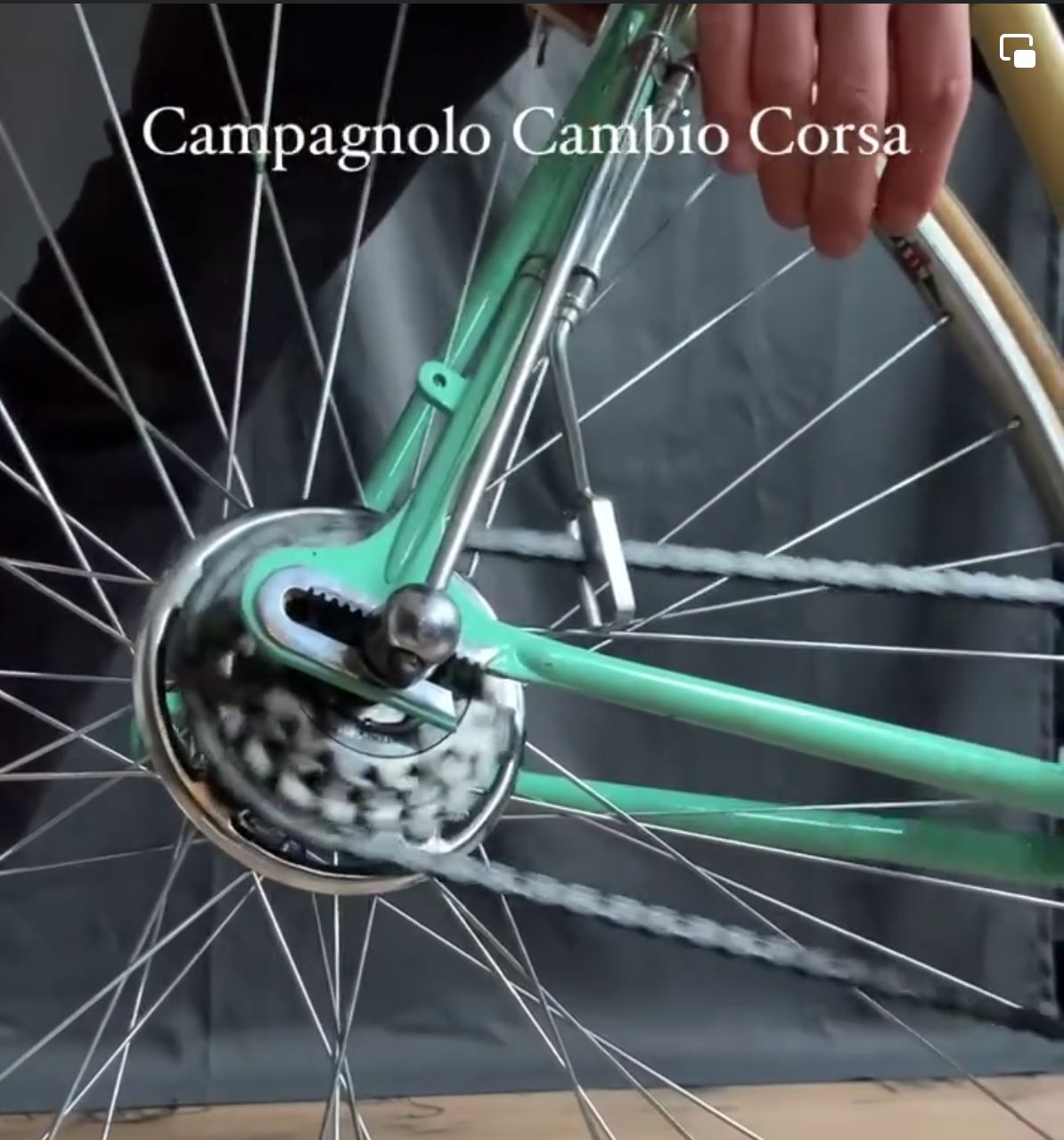

Åtminstone för framväxeln så har ju Jan Heine en helt vajerfri lösning
Han har även bakväxel som manövreras med dubbla vajrar

Alltså den där växelspakslösningen är ju så jäkla cool! Inget jag skulle vilja ha varje dag kanske, men det är ändå asfräckt!

Det stämmer ju bara om allta annat är lika och det stämmer ju inte alltid, Ett exempel som många har erfarenhet av Shimanos tidigare lösning med synliga växelvajrar till STI-reglagen och hur mkt bättre de var än konkurrenternas alternativ redan i de första 8-delade generationerna liksom hur dålig Shimanos första egna lösning var med dolda växelvajrar jmf med generationen innan.
Den är mer rolig att se på än att använda misstänker jag.
