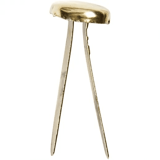

De Hunt kassettkroppar av Shimanotyp som finns på mina cyklar har en förstärkning av stål på någon av splinsen. Det är verkligen ingen nyhet.
Eller som @HåkanC skriver, använd en klammer eller ett jungfruben om det inte redan finns en förstärkning.
2x på gravel - erfarenheter?
Hunt skulle haft förstärkning av sina nav så de inte havererar istället...? Anekdotiskt bevisat eftersom alla mina Hunthjul gått sönder (haft ett par).?
Vad är ett jungfruben? Jag tror inte en häftklammer går in, och tror att den skulle mosas och rosta bort även om den gjorde det. Alltså, vartannat år eller så när jag byter kassett får jag lirka lite, sen fila lite och sen är allt frid och fröjd igen, så jag kanske överdrev problemets betydelse en aning. Men en elegant (läs hållbar och funktionell, inget fulmek) lösning hade ändå varit uppskattad!
