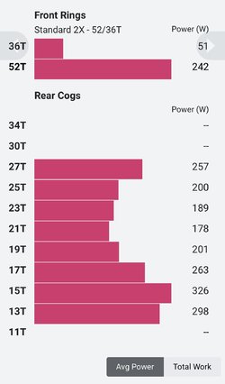

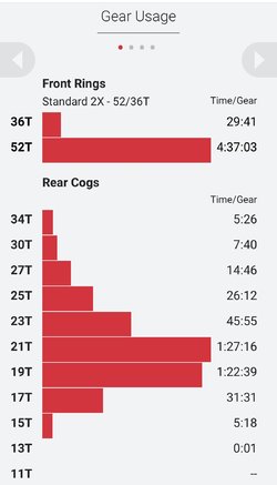

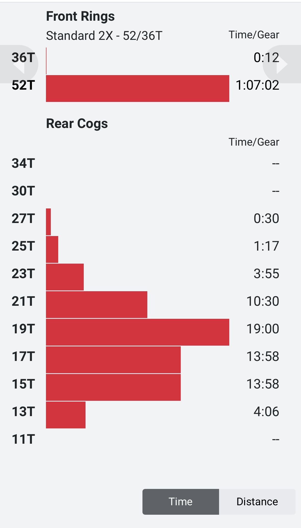

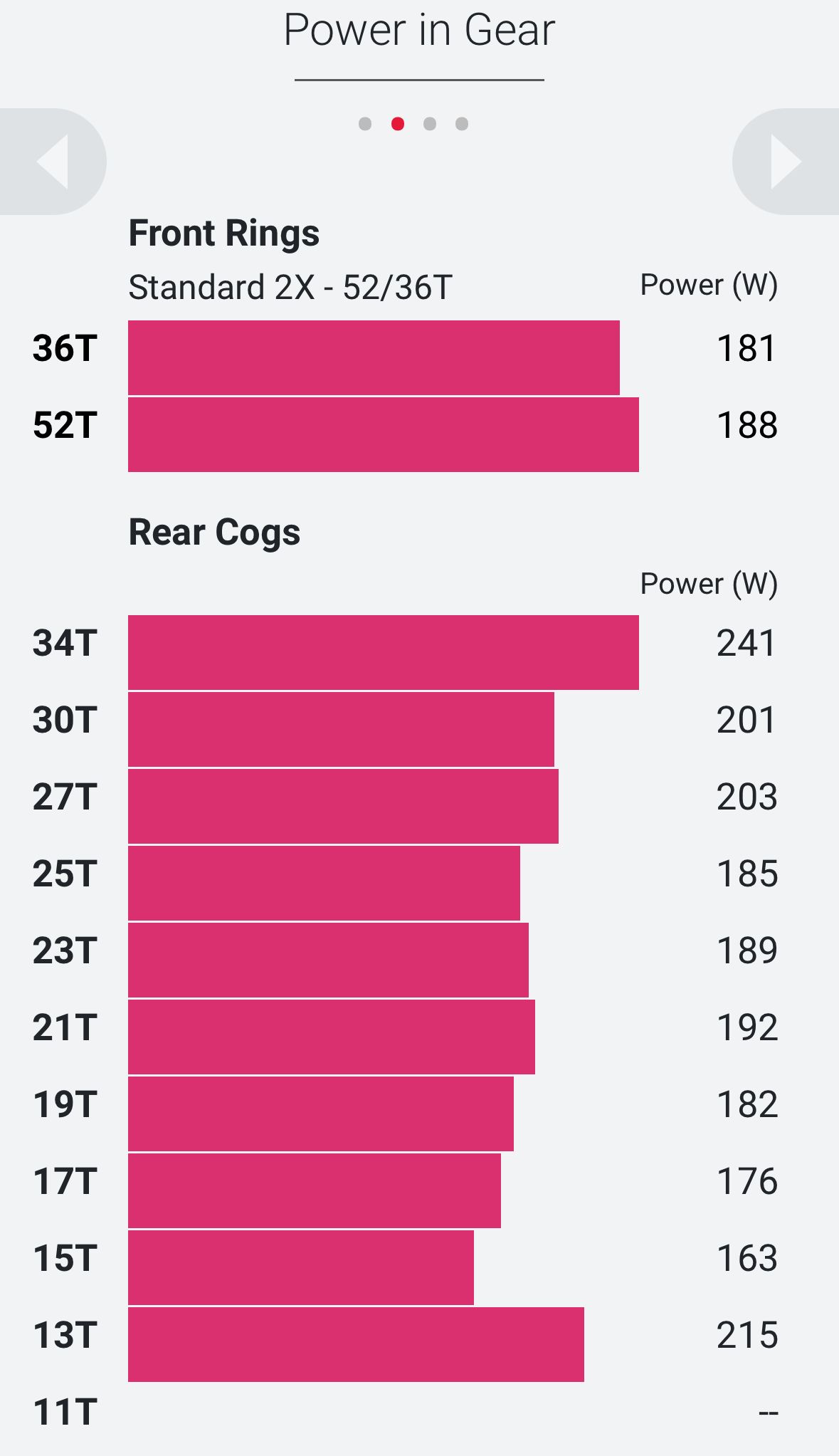

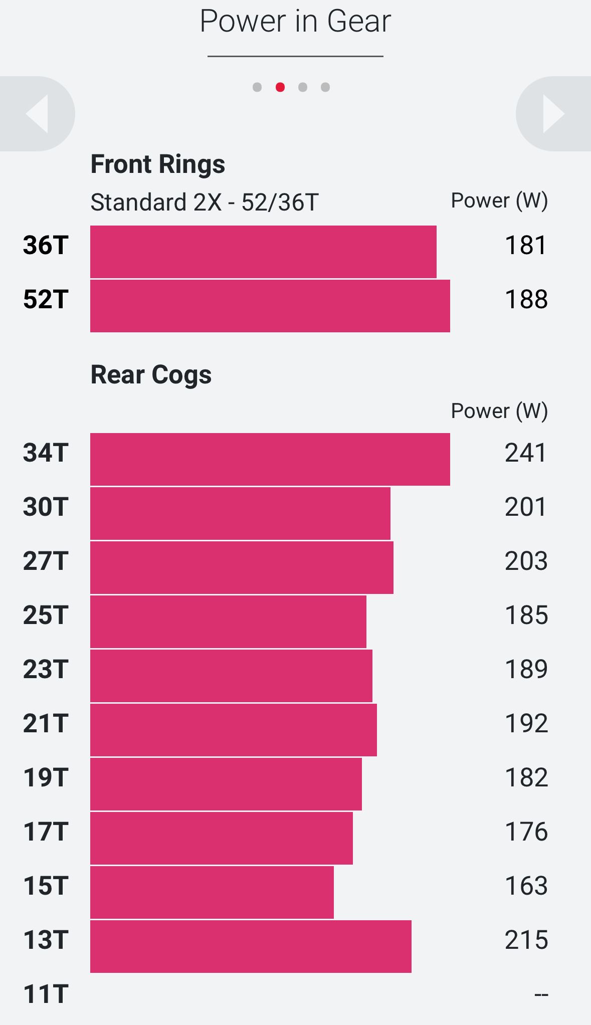

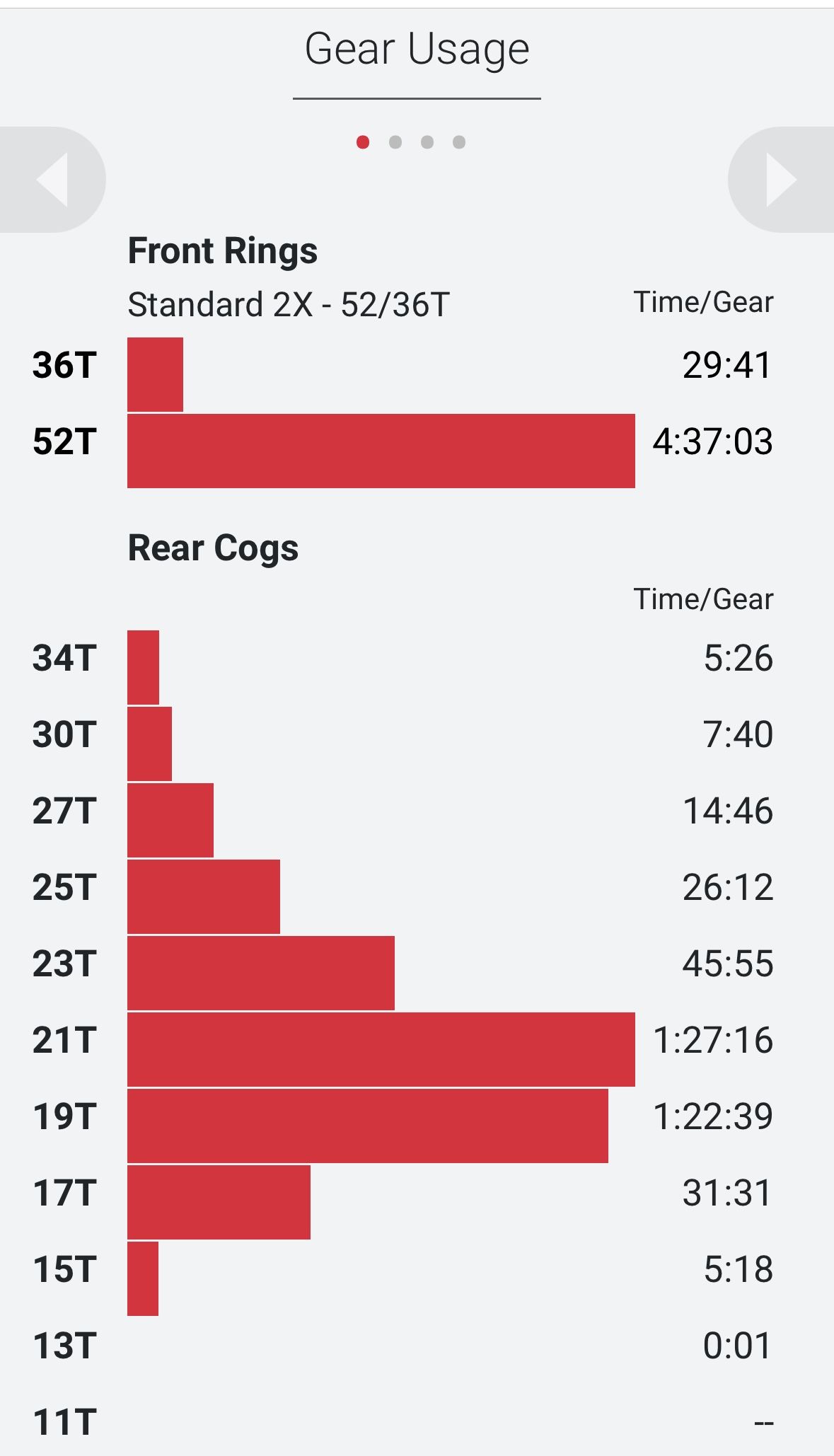

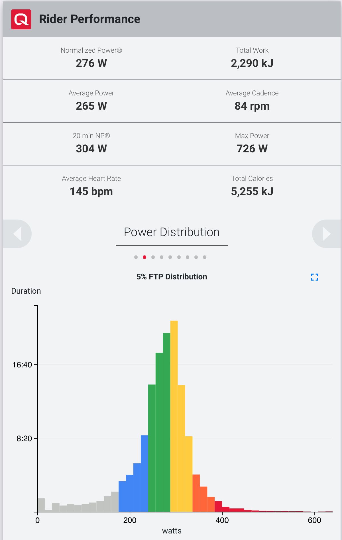

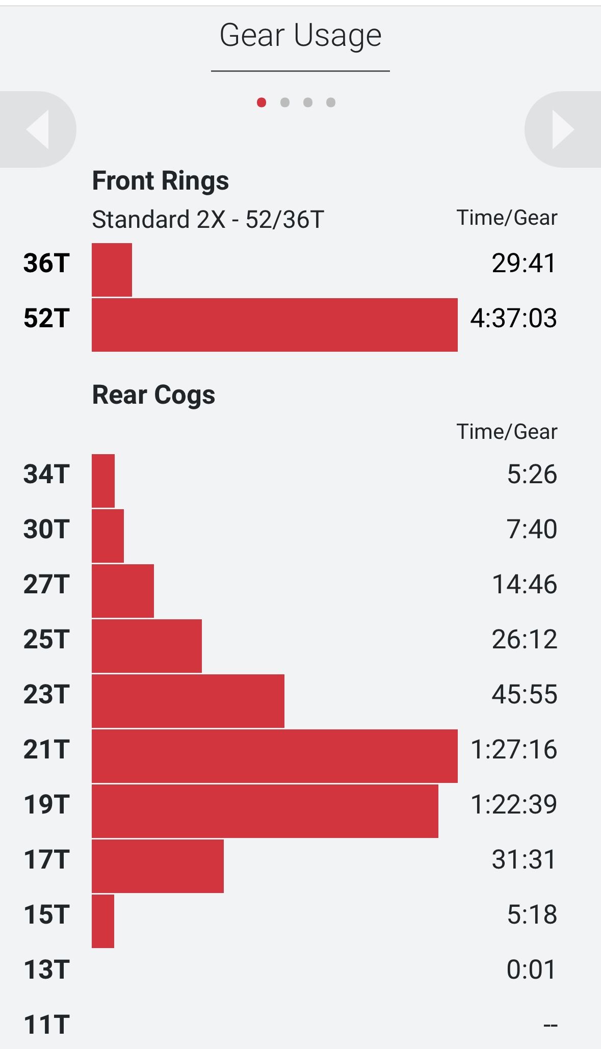

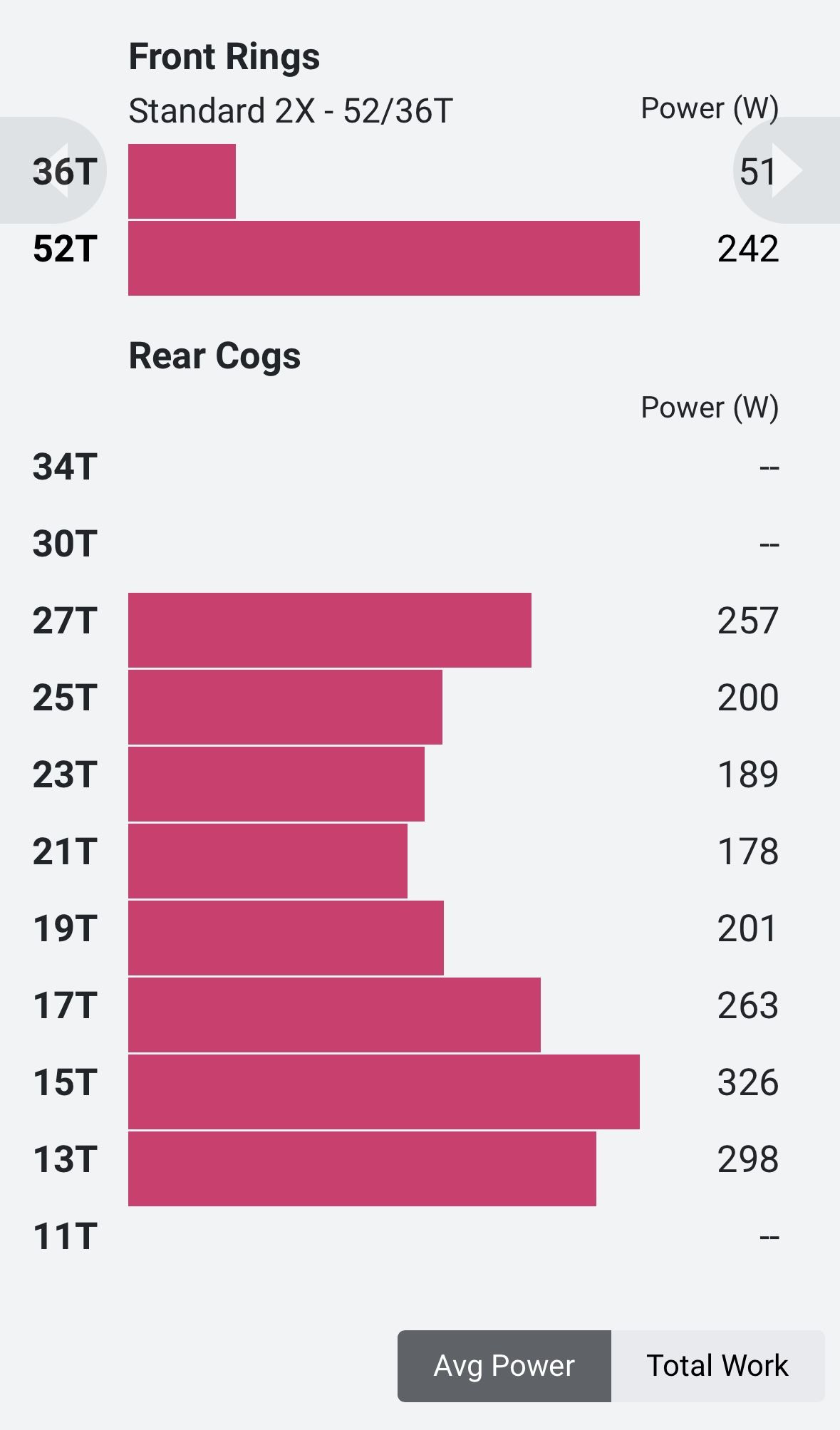

#vavarävisa?Framväxeln monterades igårkväll och, tack vare Di2, en relativt smärtfri vajerdragning med endast komplettering med två sladdstumpar. Pga anledning blev det 52/36 isf 50/34 fram men det ska nog justeras snart
Utfallet? Jag förstår inte varför jag väntade så länge... Bättre användande av kassetten och, vad jag upplevde, bättre driv i linan så att säga.
Eftersom distans stod på programmet (130 km på blandat underlag) var farten därefter och 11T/13T därmed snålt utnyttjade. Kanske hade blivit bättre med t..ex. 48T fram, eller med högre effekt / fart.

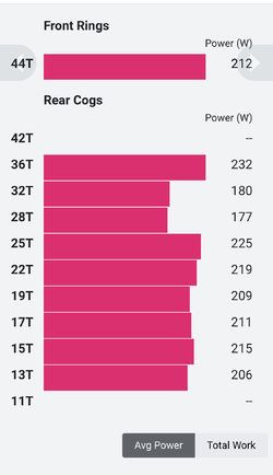

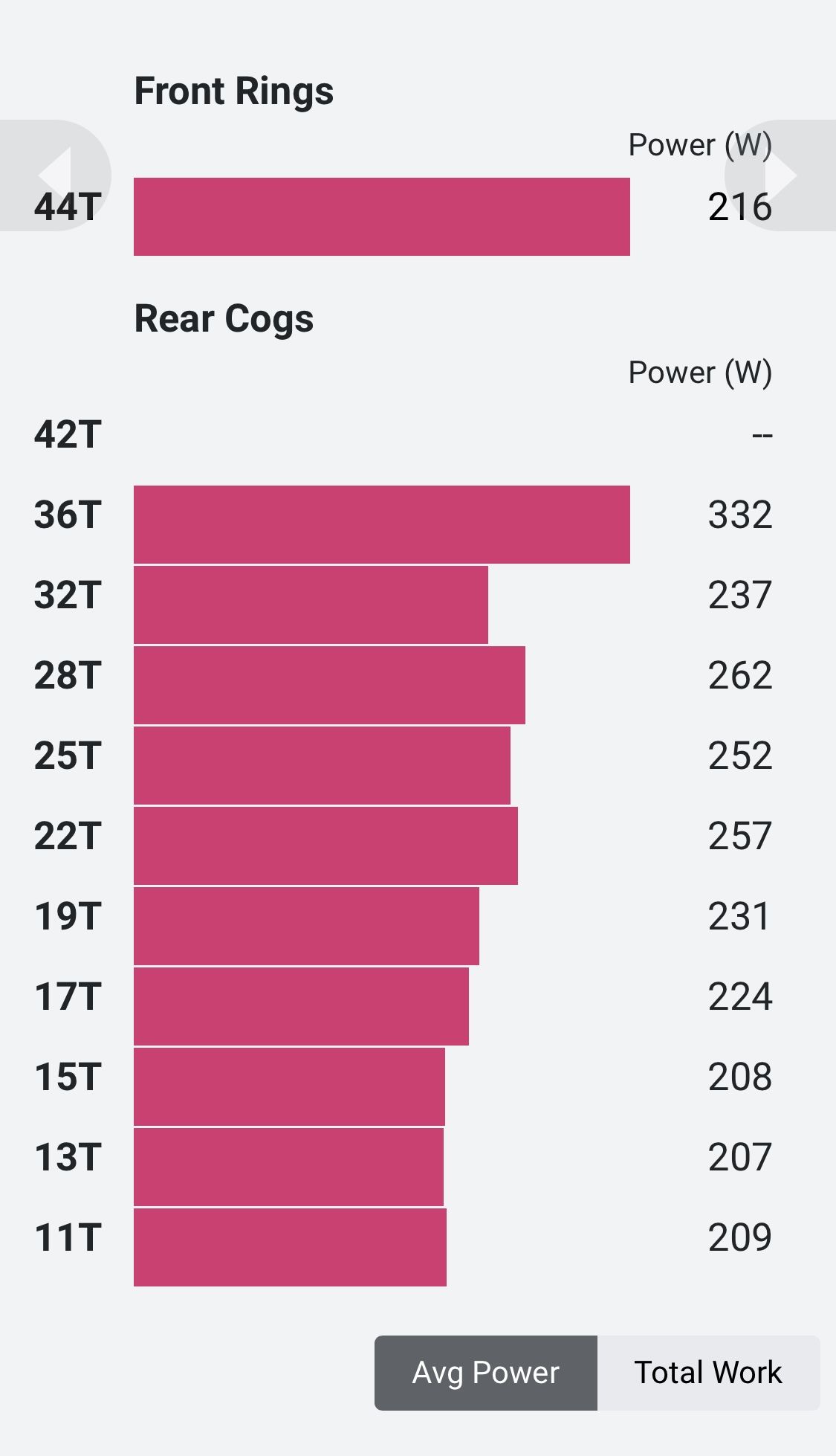

Vill också ha 12! Funkar R8000-dreven även på R7000-kassetter? Har sådana också…46/30 och 12-32 11-delat på gruscykeln, jmf med
50/34 och 12-28 11-delat på den lvgcykel jag använder mest
Som man kan se i länkarna är det i båda fallen överlägset med 2X jmf med 1X, även om jag till lvg-cykeln väljer 1x12.

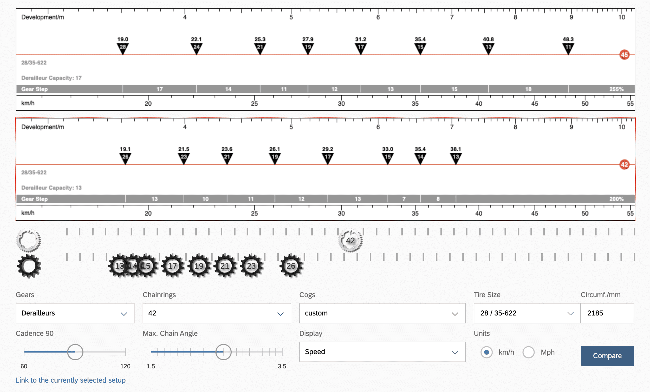

Jag har byggt om Shimano 11-delat 11-32 => 12-32 och även 11-28 => 12-28,
det är ett både billigt och enkelt sätt att minska stegen mellan växlar och få fler användbara utväxlingar.
Jag har iofs aldrig byggt om en CS-R7000 men jag skulle tro att de lösa kassettklingorna är helt kompatibla.Funkar R8000-dreven även på R7000-kassetter?

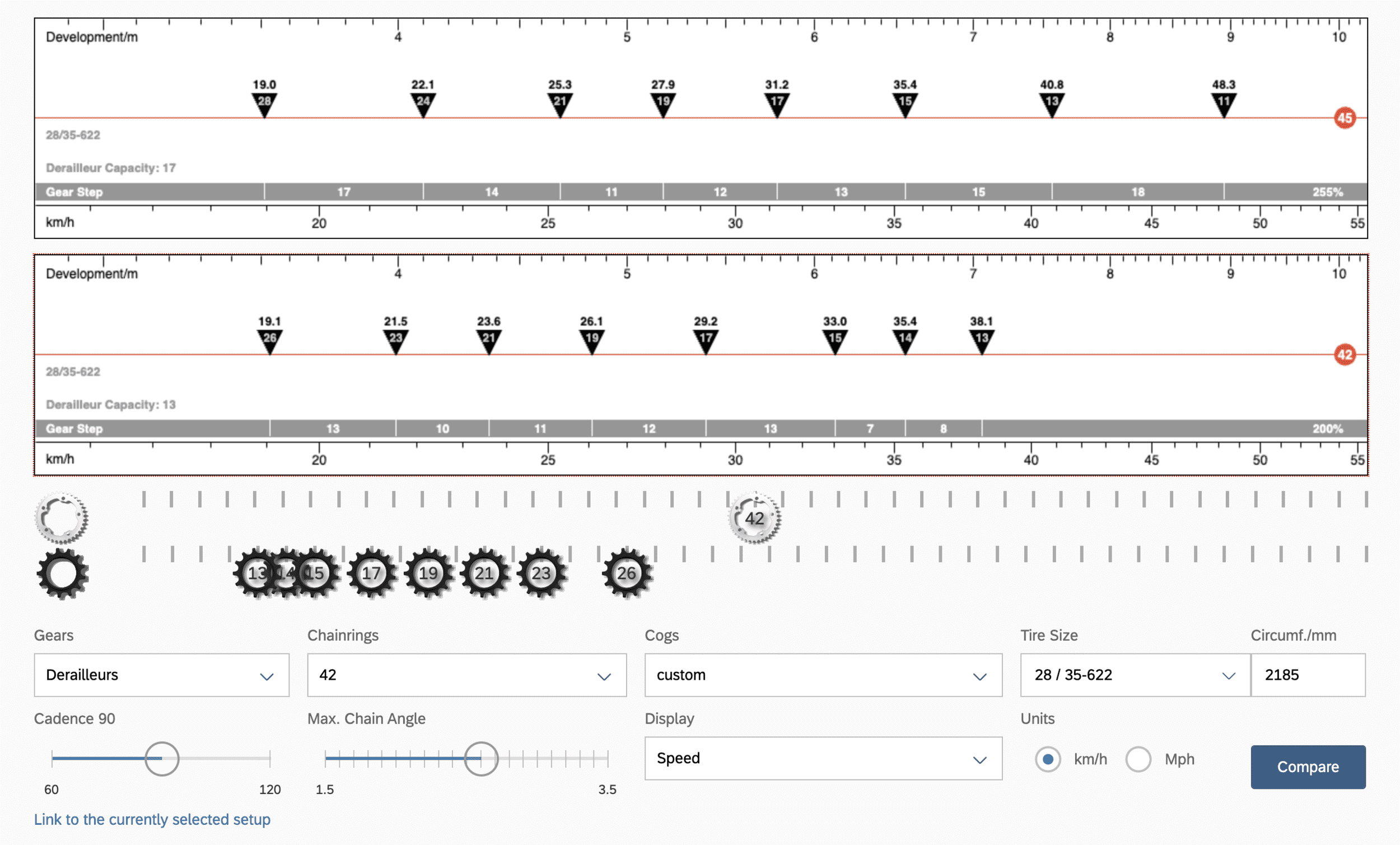

Med 8sp blir det ju lite mer utmaning att både få spridning och täthet, särskilt när det bara är 2T skillnad i mitten av kassetten (15-17-19-21).Kollade min kassett och jag har 11-13-15-17-19-21-24-28 till 45T framklinga och det funkar men jag hade helst velat ha den lite tätare i mitten. 11 använder jag inte och sällan 13 och 28 utan på grusvägar och asfalt är det 15-17-19-21 till säkert 95 % och det hade inte varit fel med några fler drev i det spannet.
Med https://miche.it/en/product/primato-8-sh/ kan man få nästan vad som helst av vad som skulle kunna vara rimligt för landsväg (med begränsingen 8-delat).Med 8sp blir det ju lite mer utmaning att både få spridning och täthet, särskilt när det bara är 2T skillnad i mitten av kassetten (15-17-19-21).
Alternativen med HG650-8 är
12-23: 12-13-14-15-17-19-21-23T
12-25: 12-13-15-17-19-21-23-25T
13-26: 13-14-15-17-19-21-23-26T
men ingen av dem lägger till 16T
Kanske om man väljer den sista och går den fram till 42T?

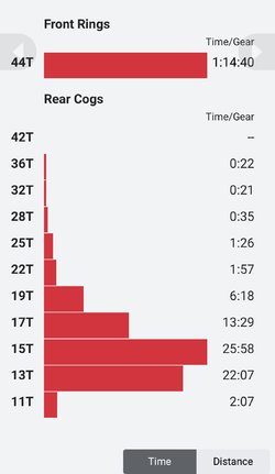

Posta gärna mera sånt här! Mycket intressant data när man själv inte har effektmätare :)Framväxeln monterades igårkväll och, tack vare Di2, en relativt smärtfri vajerdragning med endast komplettering med två sladdstumpar. Pga anledning blev det 52/36 isf 50/34 fram men det ska nog justeras snart
Visa bilaga 666514Visa bilaga 666515

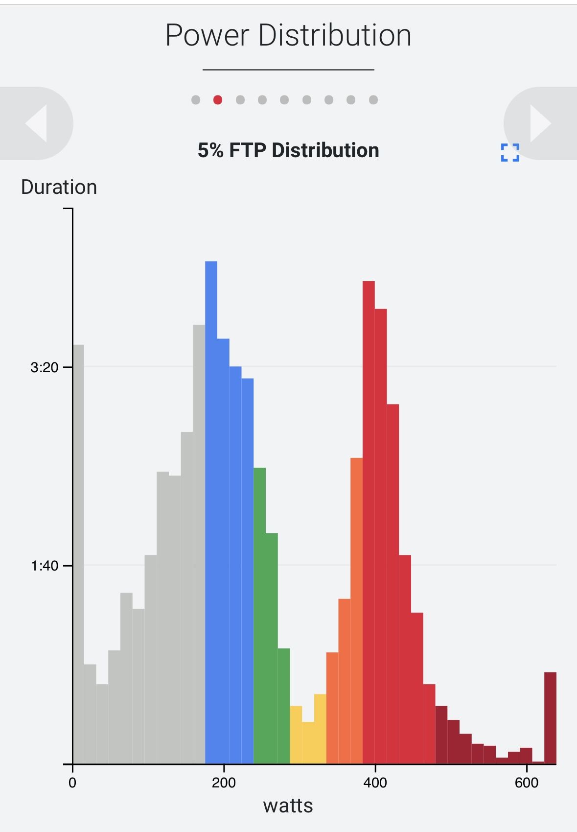

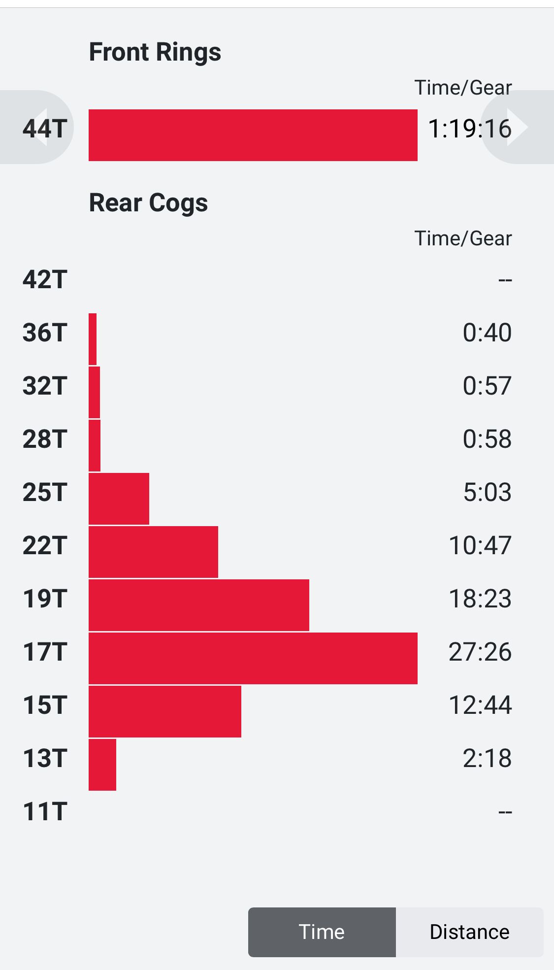

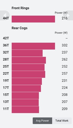

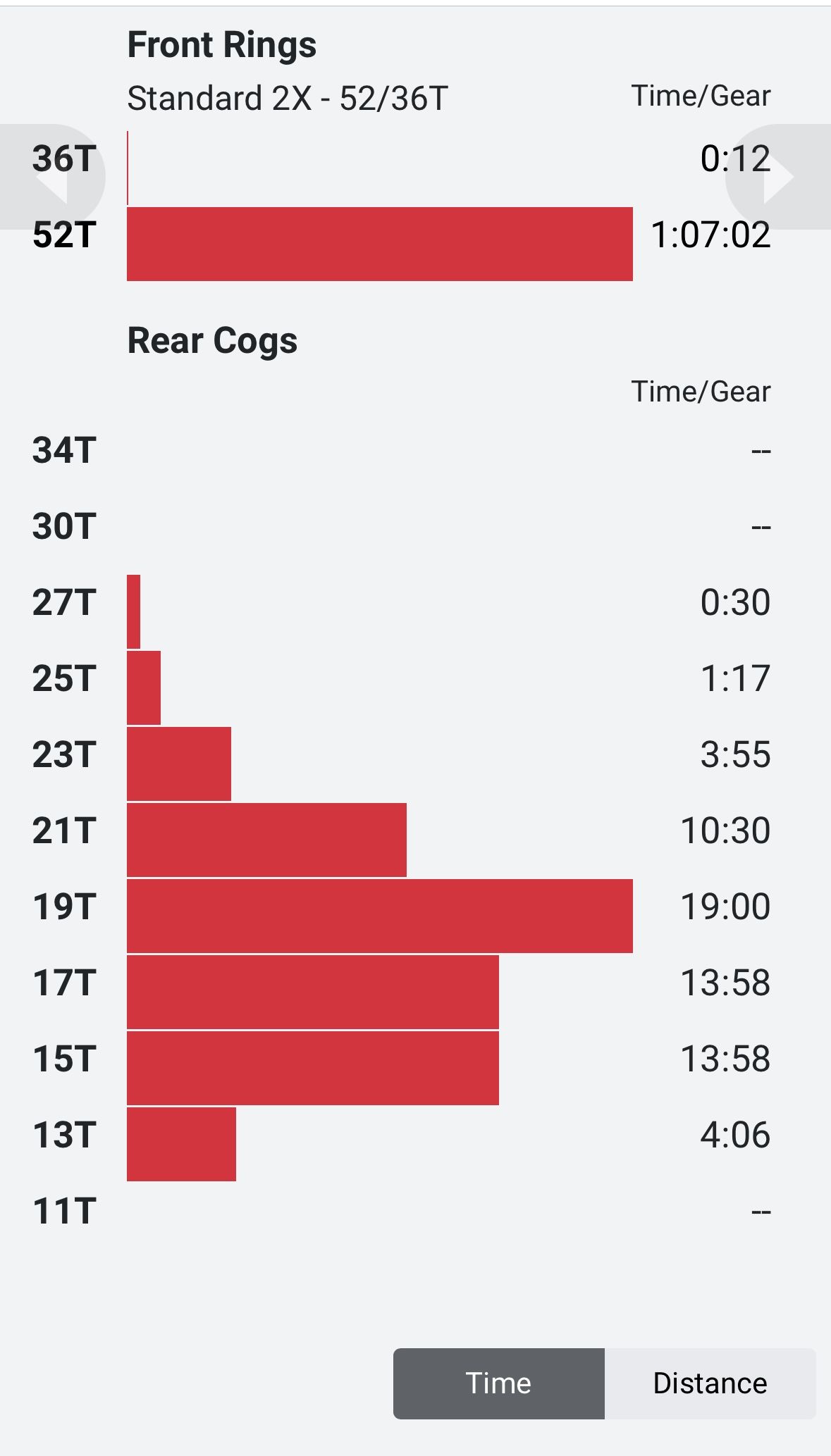

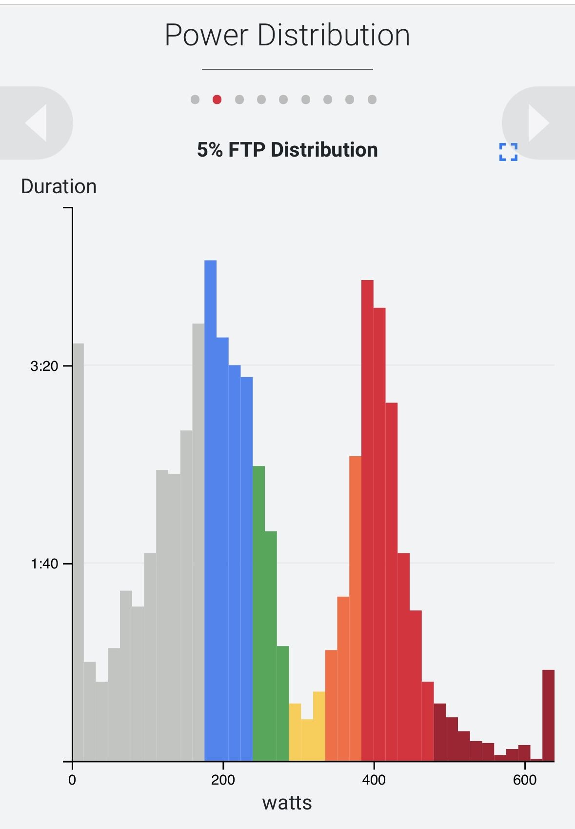

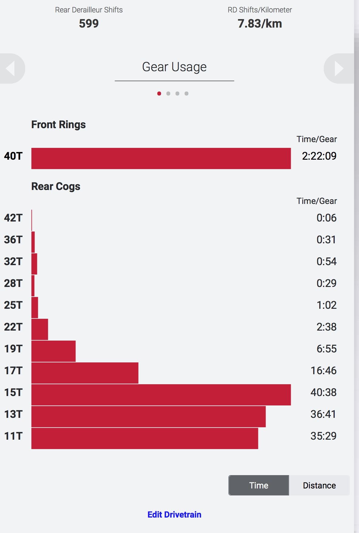

Är det en distinkt backe behöver man ju bara trycka till i början. Sedan krypa ihop och låta gravitationen leverera.Från måndagens on/off/on-pass
Visserligen inte alls representativt för grusvägscykling men ändå en intressant datapunkt då 11T aldrig nyttjades trots toppfart över 55 kph
