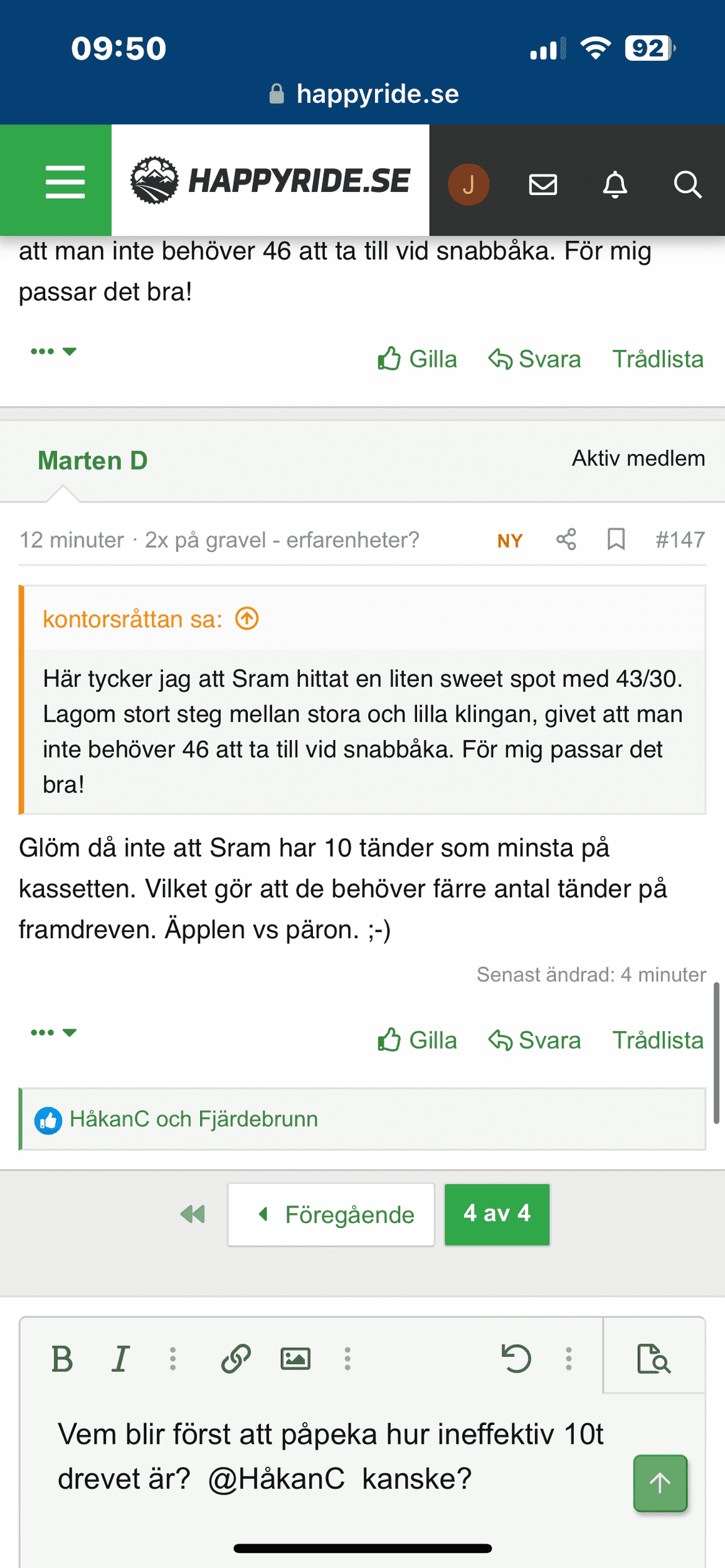

Här tycker jag att Sram hittat en liten sweet spot med 43/30. Lagom stort steg mellan stora och lilla klingan, givet att man inte behöver 46 att ta till vid snabbåka. För mig passar det bra!
Glöm då inte att Sram har 10 tänder som minsta på kassetten. Vilket gör att de behöver färre antal tänder på framdreven. Äpplen vs päron. ;-)

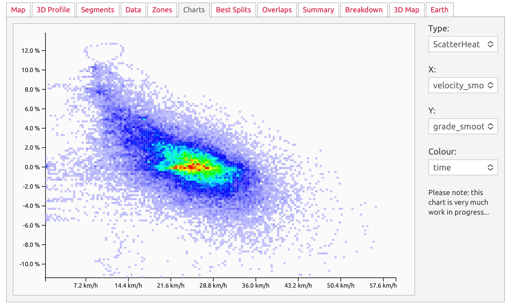

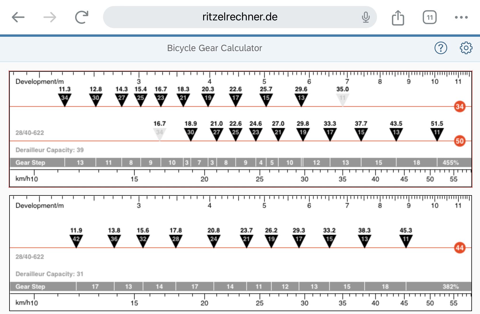

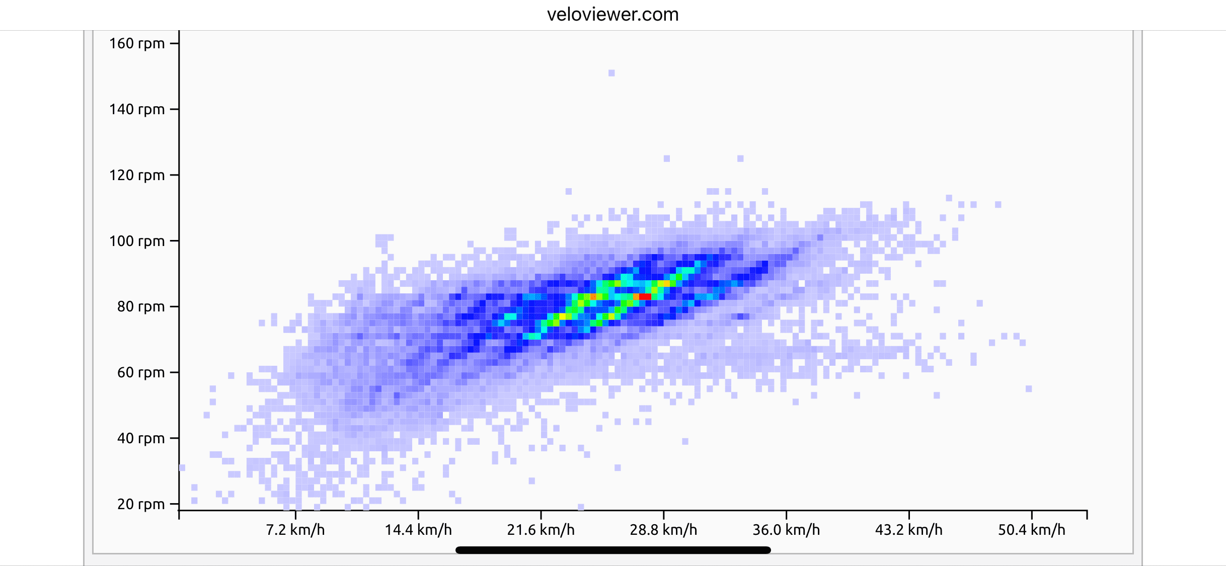

Funderade ett varv till. Med Shimanos HG 800 11-34T får man en mer MTB-lik stegring av kassetten med 11-13-15-17-19-21-23-25-27-30-34 och därmed möjlighet till 2T hopp ända upp till drev 9. Med 50/34 och ett kadensspann på 85 rpm blir då tätare där jag oftast verkar vara är det är grus med möjlighet att få en lättare lättasteväxel för att kunna sitta och trampa även i brantare backar.
Heatmap Fart vs Lutning över tid
Heatmap Fart vs Kadens över tid

Eller ska man tänka ännu mer utanför boxen?
2x på gravel - erfarenheter?
Tycker det blir lite bredvid målet med en wide range kassett med 2x. Värdet av de tätare stegen för både race och komfort kan gå förlorad. 11-28 har räckt i många år för mig. Ska jag verkligen klättra skulle jag köra 11-32 eller möjligen 34.

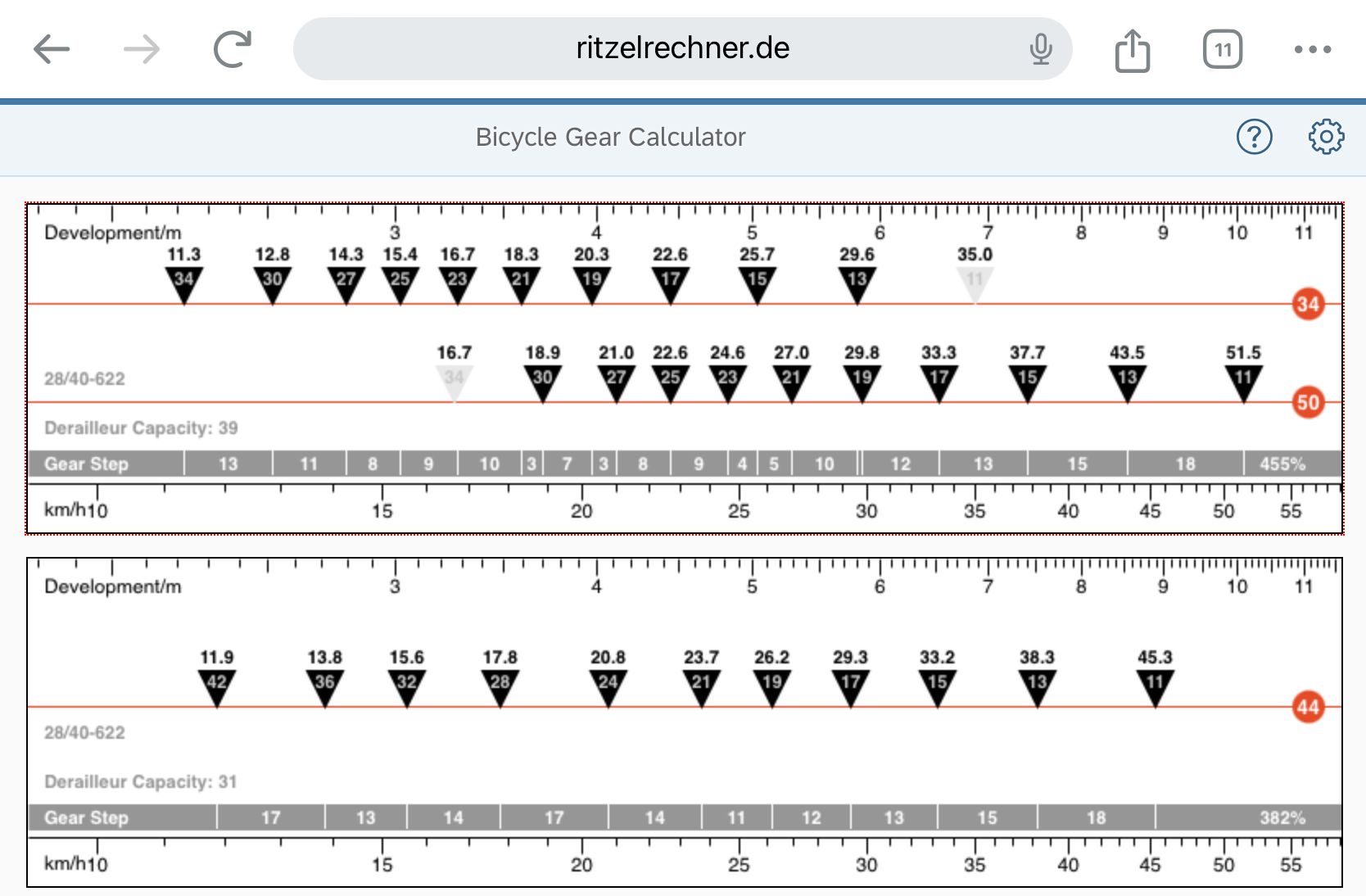

Visa bilaga 658591
Det där ser rätt trevligt ut med täta steg där man ofta befinner sig. Men för mig skulle det här falla på att jag vill ha litet lägre utväxling på lägsta växeln. 1:1 räcker inte helt. För dig kan det se helt annorlunda ut.

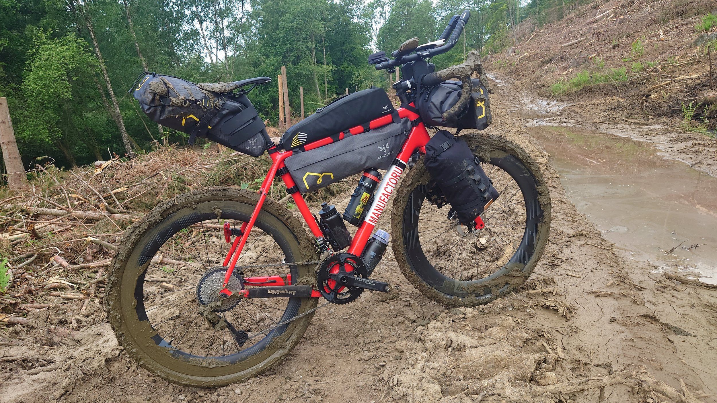

1:1 på grus måste väl rimligen räcka? Det är ju inte en fatbike i ett surlerhål som vi pratar om utan grus.
De allra jävligaste backarna brukar ju vara på just grusvägar.
Eller hur, ju mindre väg desto mer får terrängen bestämma och därmed risk / möjlighet till riktigt branta backar (om än inte så långa). Men längden spelar åas inte heller så stor roll, det räcker med ett par tiotal meter där kraft som krävs är större än det man kan producera (eller underlaget kan klara) om man kadensen ska bli så låg att man stannar i dödlägena.
Men om man mest cyklar enskilda vägar med sportgrus och/eller med obelagda länsvägar finns förstås möjligheten att uppleva ovanstående. Vilket förstås är fine om man bara har insikten att de vägar och terräng man själv cyklar på/i inte måste vara direkt överförbar på alla andra.
