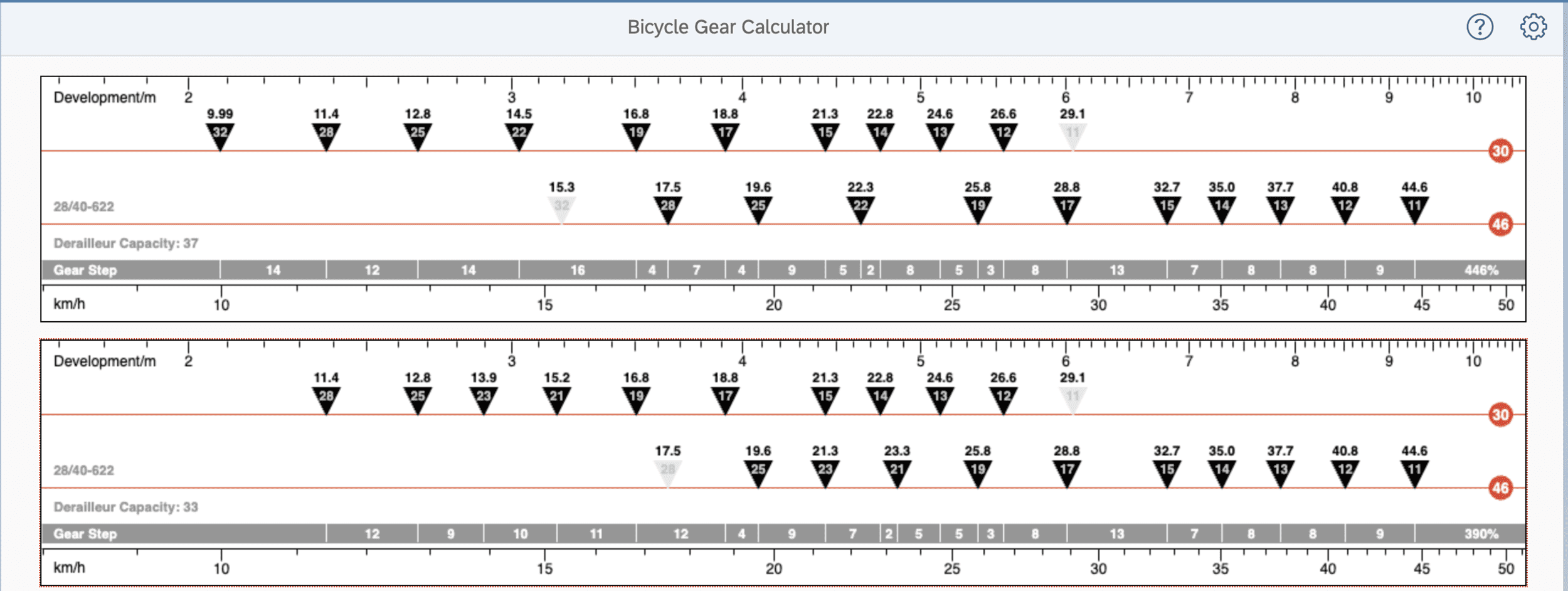

Det sagt / skrivet så verkar alternativen att byta vevarna mot sub-kompakt och testa något likt 46/30 fram tillsammans med 11-32 bak vilket jämfört med nuvarande 44Tx11-42 vilket mha http://ritzelrechner.de ger

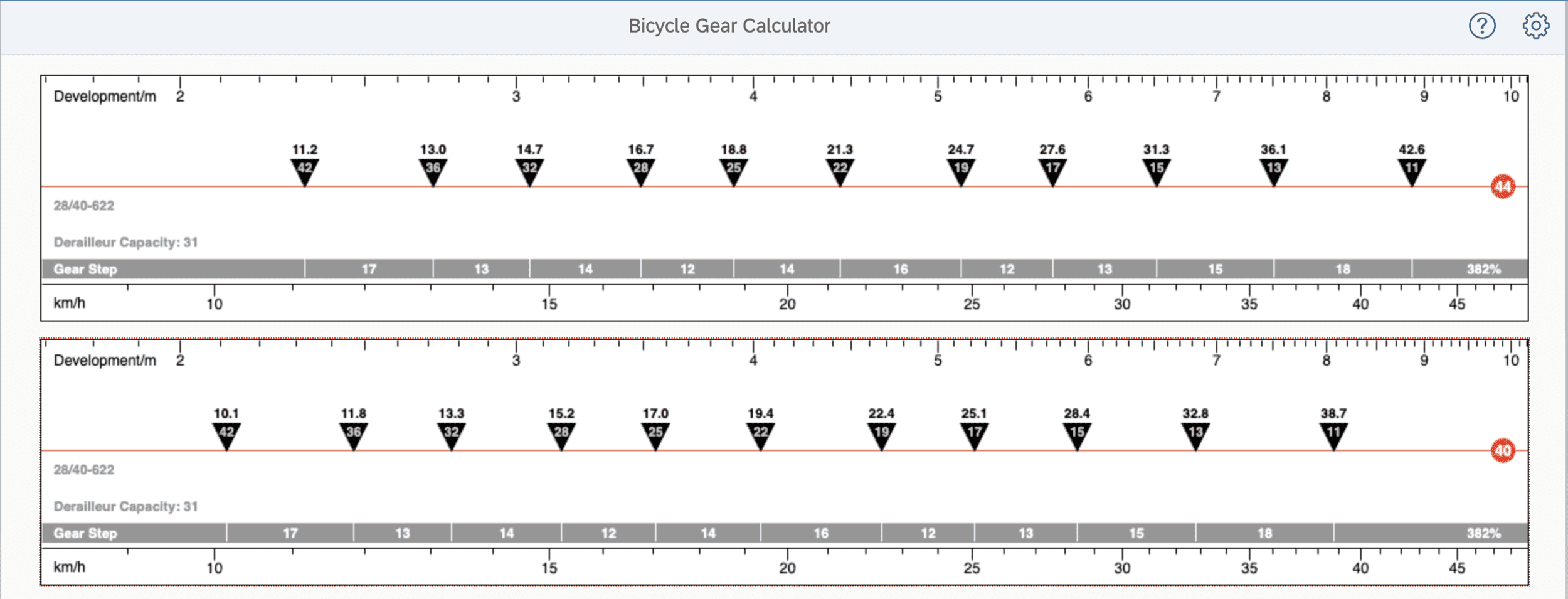

dvs samma hopp i kassetten (17-19-22-25-28) där farten hamnar som oftast, om än det är lite närmare mitten med 1x, om man inte kör på 30T fram men då blir förmodligen en framväxling i den övre delen av marschfartspannet.
Tätare kassett än 11-32 t.ex. 11-28 ger visserligen med 19-21-23-25 men på bekostnad av en lika tung lättaste växel som 44/42.

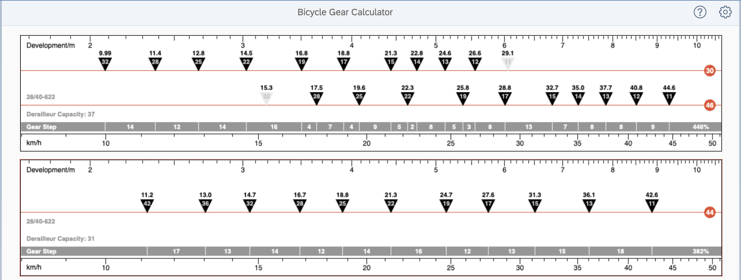

därtill den extra kostnaden av nya vevar (och effektmätare) + begränsning på maxbredd på bakdäcket till 43 mm (för 700C).
För tillfället kör jag nog vidare med 44Tx11-32 för blandåka och taggar ner (fram) till 40Tx11-42 för längre lidanden med lite eller lätt packning, vilket borde ge en hyggligt lätt lättaste växel, något tätare hopp (15-17-19-22) och behöver det fortare än 40 kph kan man alltid öka kadensen till 90-95 rpm.

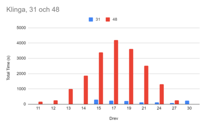

Ganska låg snitthastighet (24,5 km/h), delvis p g a jobbig motvind. Jag ligger mest mitt på kassetten, där det är lite glesare mellan växlarna, men det är inget jag tänkte på när jag cyklade.
Sen tittar jag på samma typ av graf från PBP som jag körde på samma cykel och känner att jag inte orkar hålla på och krångla.
För en cykel som i mitt fall är tänkt att funka för en massa olika saker (lättare stig, grus, rando, bikepacking) kommer det aldrig att bli helt perfekt och det funkar tillräckligt bra som det är idag. Jag kan sträcka mig till att byta kassett om jag vet att det ska cyklas en massa backar (om jag kan göra det utan att jag tvingas byta till en längre kedja i samma veva).

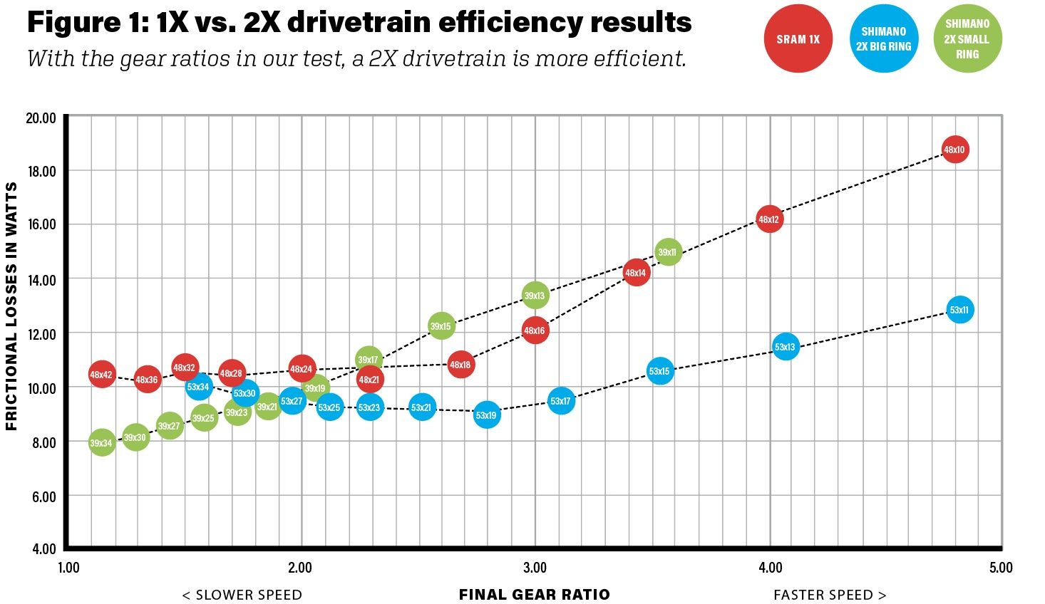

Försöker hitta en källa med information som delar upp friktionen i drivlinan mellan storlek på drev och kedjevinkel. I grafer som denna är det tydligt att större drev är bättre och en rakare kedjelinje är bättre. Men hur stor andel av förlusterna utgörs av endera parameter?
Finns kanske på ZFC men orkar inte läsa 50sidor text...

Problemet i ditt fall skulle nog jag tycka var om du ofta hamnar på kassettens ytterlägen och därmed spenderar stor tid på en snedare kedjelinje än om du kör "låga växlar med lilla" och "tunga växlar med stora" som på en 2x-lina. Kadenskinkighet är väl till stor del en vanesak alternativt ett bekymmer när man cyklat riktigt långt och det börjar gnaga på psyket att man hela tiden hamnar en aning "fel" om man nu är funtad så.
Så, jag hade bekymrat mig mer för slitage och drivlineförluster på din typ av drivlina än att jag inte hade växlar nog.

Varför utgår du från att man bara kan göra det ena eller det andra?
Det gör jag inte, men kollar man övriga inlägg så verkar i stort sett alla bara tycka att allt handlar om att prestera. Precis som i nästan alla andra trådar om nästan all annan typ av cykling. Är inte det lite märkligt?
Lite så gick mitt resonemang när jag köpte en stor klinga, tänkte mest att undvika att ligga på dom snabbaste växlarna för mycket.
Hade jag kört 2x så hade jag nog önskat ännu större storklinga och bara gå ner på den lilla när det rullar rejält tungt eller om man kör ett lugnare pass, så egentligen kanske jag hade föredragit 2x på min cykel :P

Angående tre-delade partier. Jag gissar att få har cyklat med det? Jag minns det kort på en landsvägshoj men ffa från Mtb. Det var, imho, mer krävande att ställa in, krävde något mer planering av växlandet för att slippa skrap och som jag minns det krävde det mer finjusterande mellan storservicarna. Det här var iofs i början av min cykelkarriär och ffa på Mtb. Tvådelat på både lvg och Mtb har aldrig varit några sådana känslor för mig. Sådant här är säkert individuellt, men personligen skulle jag försöka hitta en 2-delad lösning.
Jag håller inte med. Det handlar om att optimera. Att optimera för ditt/sitt användningsområde. Ibland handlar det om att cykla fort, långt, brant, kuperat, bökigt, stökigt, i klunga, med packning etc etc.
