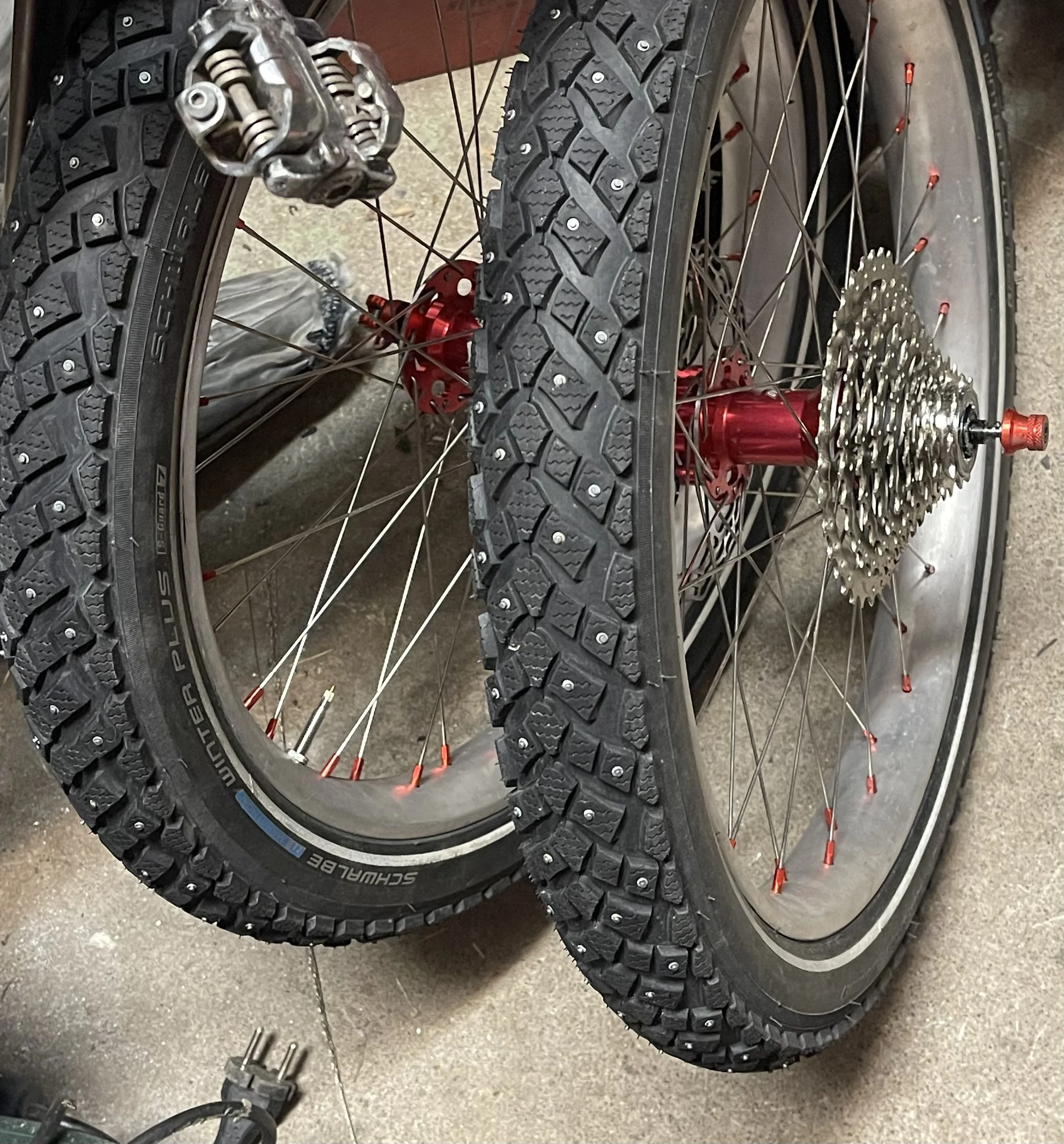

Lustig själv bytte jag från breda 27mm im. fälgar till smala 20mm im. fälgar på mina vinterhjul, till min gruscykel. Det blev bättre rull då på asfalt. Vid behov sänker jag tycket, så greppar dubbarna mer. Med de tidigare breda fälgarna ligger dubben i konstant. Dubbdäcken är så stela att jag har funnit att det blir bästa valet för min typ av vintercykling, med mest barmark. Är det mycket snö använder jag äldre MTB med rejäla 26-tums dubbdäck.ja många ord där, men samstämmer i stort med de anekdotiska fynd jag som amatör funnit.
men heine har fortfarande att upptäcka vad allt annat lika; bredare fälg kan göra. har ju i min erfarenhet liknande effekt som ökad däckdiameter med bonusen att det går att uppnå optimalt rull även vid låga däcktryck. kan ju vara aktuellt på gravellopp som till väsentlig del går på löst eller mjukt underlag. och förstås på mtb.
jag drog fördel av kunskapen när jag inför denna vinter byggde ihop en vinterbrommie. sedan jag fick klart hjul med 40i-fälgar uppnådde jag härligt lätt rull på kexig halvpackad snö, utan att för den skull straffas på asfaltsträckor
onödig info; för några år sedan typ fem, hörde heine av sig direkt till mig och frågade intresserat om mina rollouts, som jag nämnt om i någon konversation på hans sida:)
Visa bilaga 760842Visa bilaga 760843Visa bilaga 760844
Då är jag med dig.ja underlaget bestämmer vad som är bäst. är det lös snö på ett vettigt underlag finns förstås fördelar med smala däck. men är underlaget spårigt påfruset väntar med smala däck ett svårstyrt kastande läge.
jag föredrar att de centrala dubbarna har kontakt med underlaget, men att deras punkttryck inte är så högt att det bromsar överdrivet. det uppnås säkrast med större däckdiameter. inte heller är det så bra att de belastas snett åt sidan. även det bli bättre med större diameter.

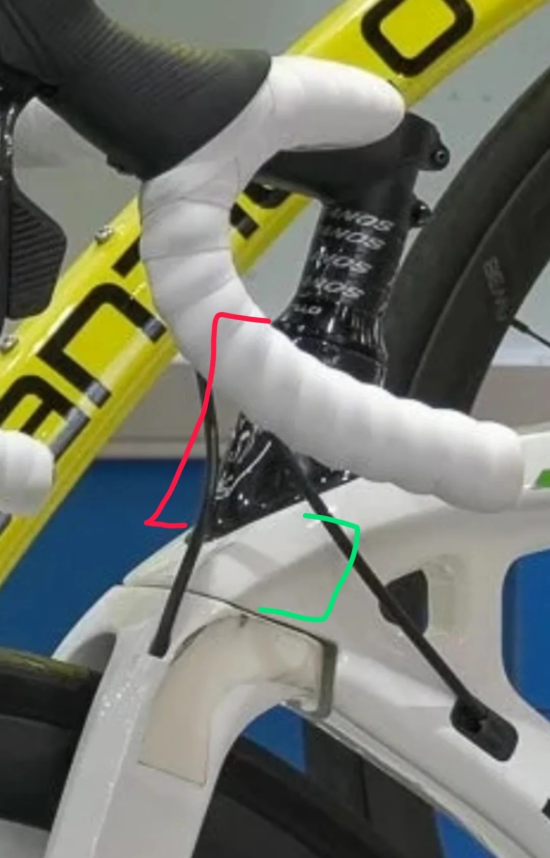

Man behöver inte så mycket styrrör på ramen. Från "Fula hojar"-tråden.
Visa bilaga 760952
Något sådant kanske i praktiken här, men jag tänker att den röda biten borde gå att göra kort, så att det är lite/inget utöver det gröna som behövs.Nej, det är kring 12 cm styrrör på den.

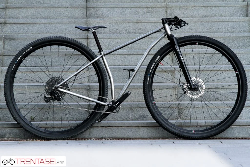

Visa bilaga 760961
Frågan är hur kort det kortaste styrrör man kan ha är? Är 12 cm praktisk minimum, eller är det en lagom längd på dagens 29:or? Jag hittar inga mått på denna 36:a (dvs inte en 32:a), men det ser kort ut. Går det kanske att göra ännu kortare?Den svarta/röda biten är en integral del av ramen. Man skulle kunna kapa den, men då blir styvheten sämre och krafterna på styrhuvudet (för) stora.
