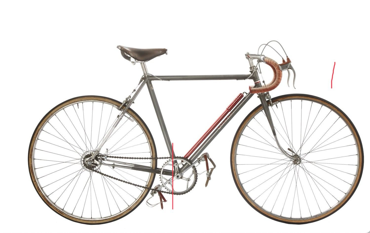

Näää det måste bli mera. Kedjan ligger ju på mer än halva klingan så TS måste ju förlänga kedjan med minst 60% av en länk! Annars går det åt helvete.? IMG_2542.jpeg

Näää det måste bli mera. Kedjan ligger ju på mer än halva klingan så TS måste ju förlänga kedjan med minst 60% av en länk! Annars går det åt helvete.?Visa bilaga 717500
Kedjan ligger dock på mindre än halva klingan när den är på största drevet bak, som är 51t, och det är på största drevet där förlängningen behöv.
PS: och vad är en länk på kedjan? Här används "en länk" för vad jag skulle kalla för två länkar.
