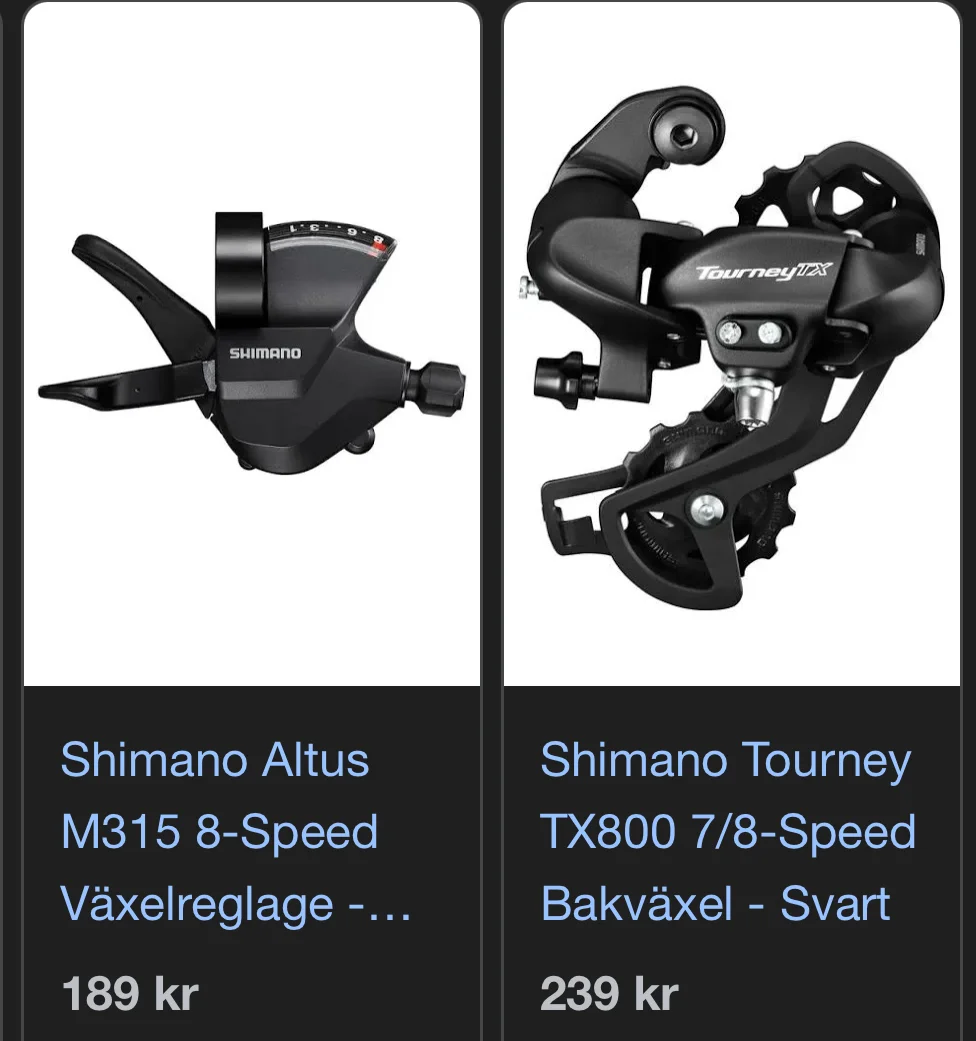

Håller med tidigare inlägg. Har utfört manövern på minst tre av barnens cyklar. Tidigare hade Biltema ett kit med kombinerade broms/växelväljare. Dessa har de nu tyvärr slutat med.
Exempel på Bara växelväljare. Tror att den kommer att passa, men är inte helt hundra.

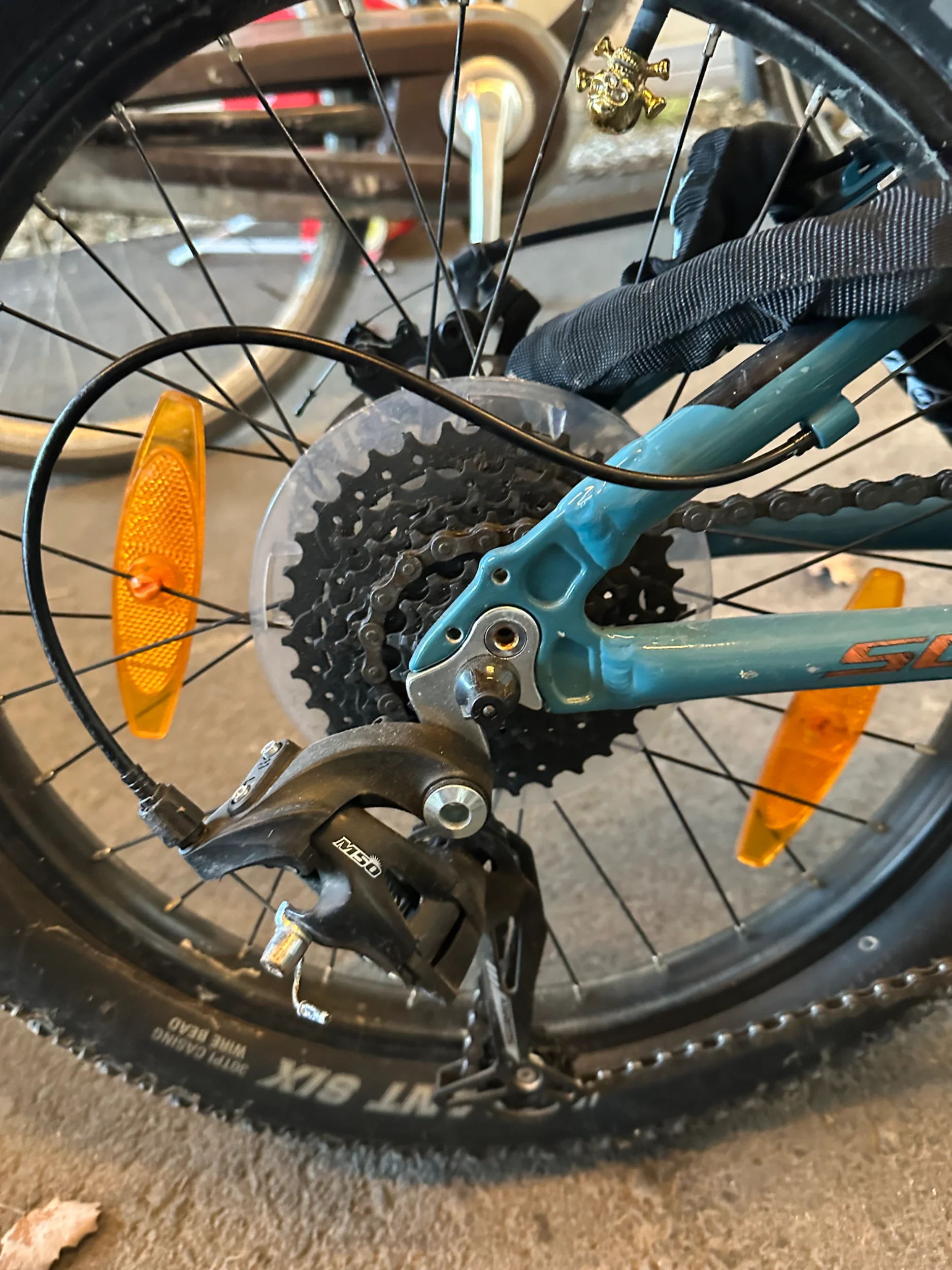

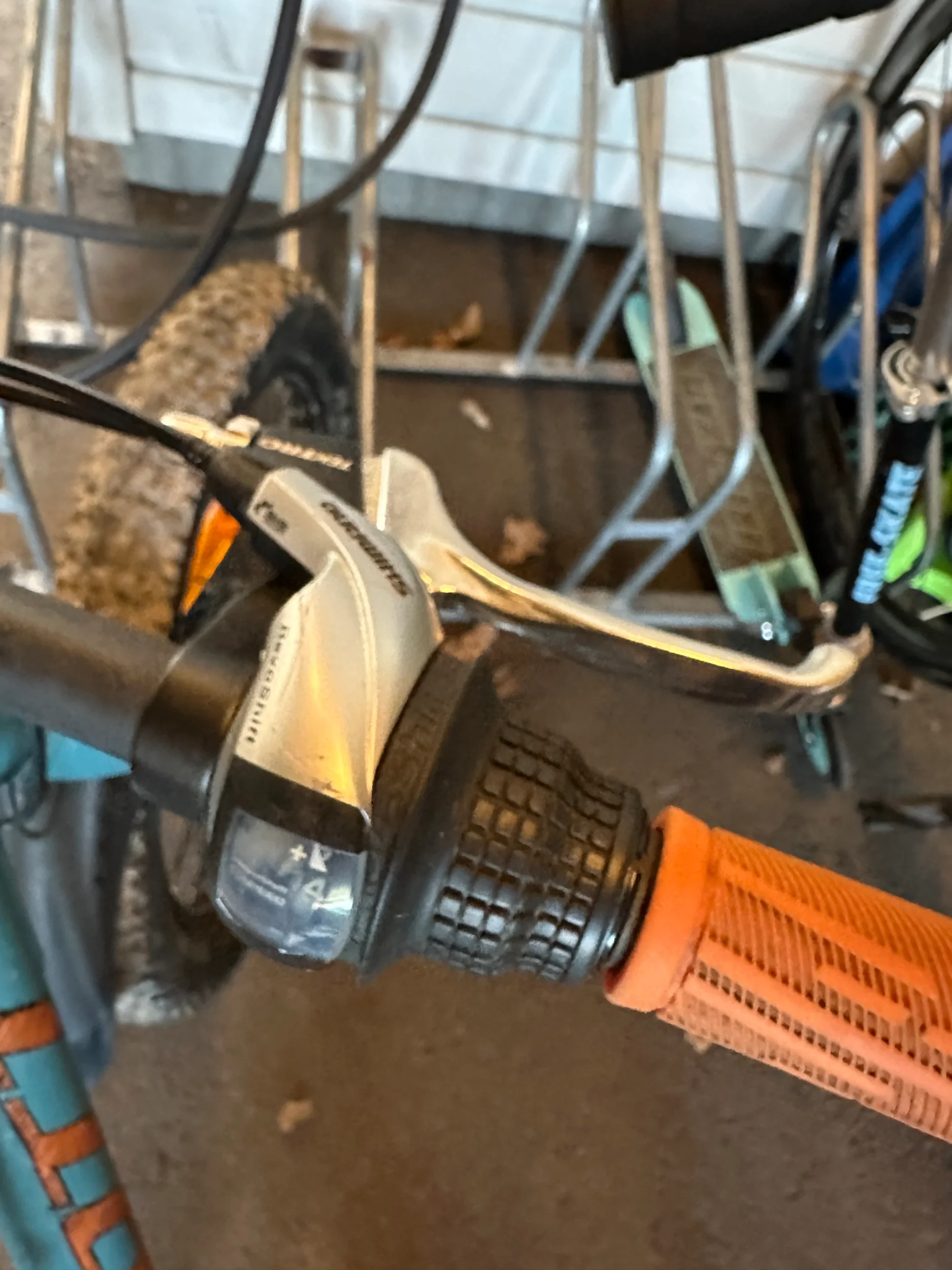

Fattar att ni vill väl, men det där kommer inte alls passa. TS cykel har 8-delad drivlina och varför skulle det behövas kombinerat växel- och bromsreglage när nuvarande inte är det?Den kommer att passa utmärkt. Passa på att byta ev smörja virar vid montering.
TS, jag minns inte vilken den rekommenderade kombinationen reglage-bakväxel för 8-delat som är smidigast/bäst, men om du ställer frågan i barncykeltråden kommer du garanterat få svar! För byta måste du göra..

Ett vagt minne är att jag köpte en Torney-bakväxel plus ett Altus-reglage till en kompis barncykel som jag fixade till, men man behöver ha lite koll på kompatibilitet innan man svarat säkert. Kostnader är ungefär som nedanstående, och funktionen 100% för ett barn. Kan hända att din Sunrace-bakväxel fungerar med 8-delat Shimanoreglage också, men det har jag inte koll på. Som sagt, i barncykeltråden finns det folk med koll tror jag!
