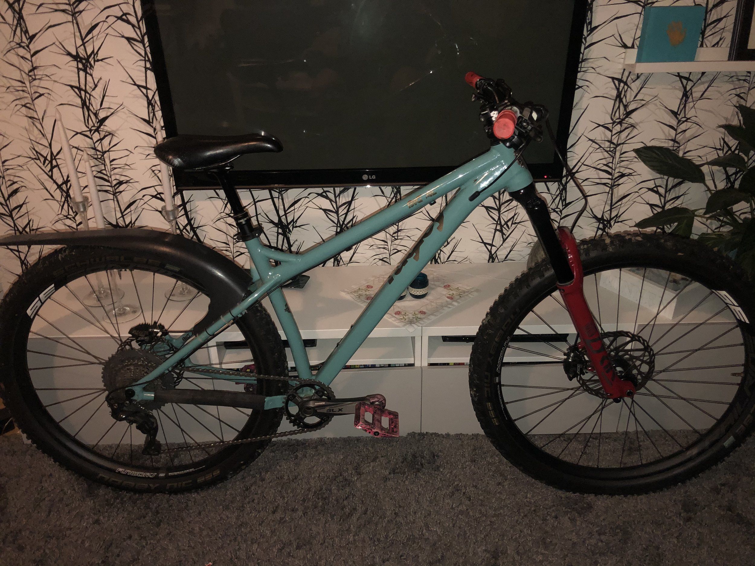

Har en ultimate på scouten och drömmer om att ragleyn ska kännas lika bra....!?

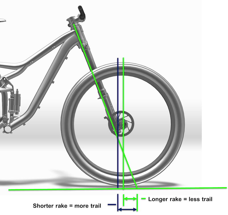

Lägre =! längreDet är fantastiskt roligt när folk har fel. Längre offset ger mindre trail.
Syftar du på min kommentar så får du nog läsa den igen. Syftar du på något som länkats till så har jag inte läst det.?Det är fantastiskt roligt när folk har fel. Längre offset ger mindre trail.

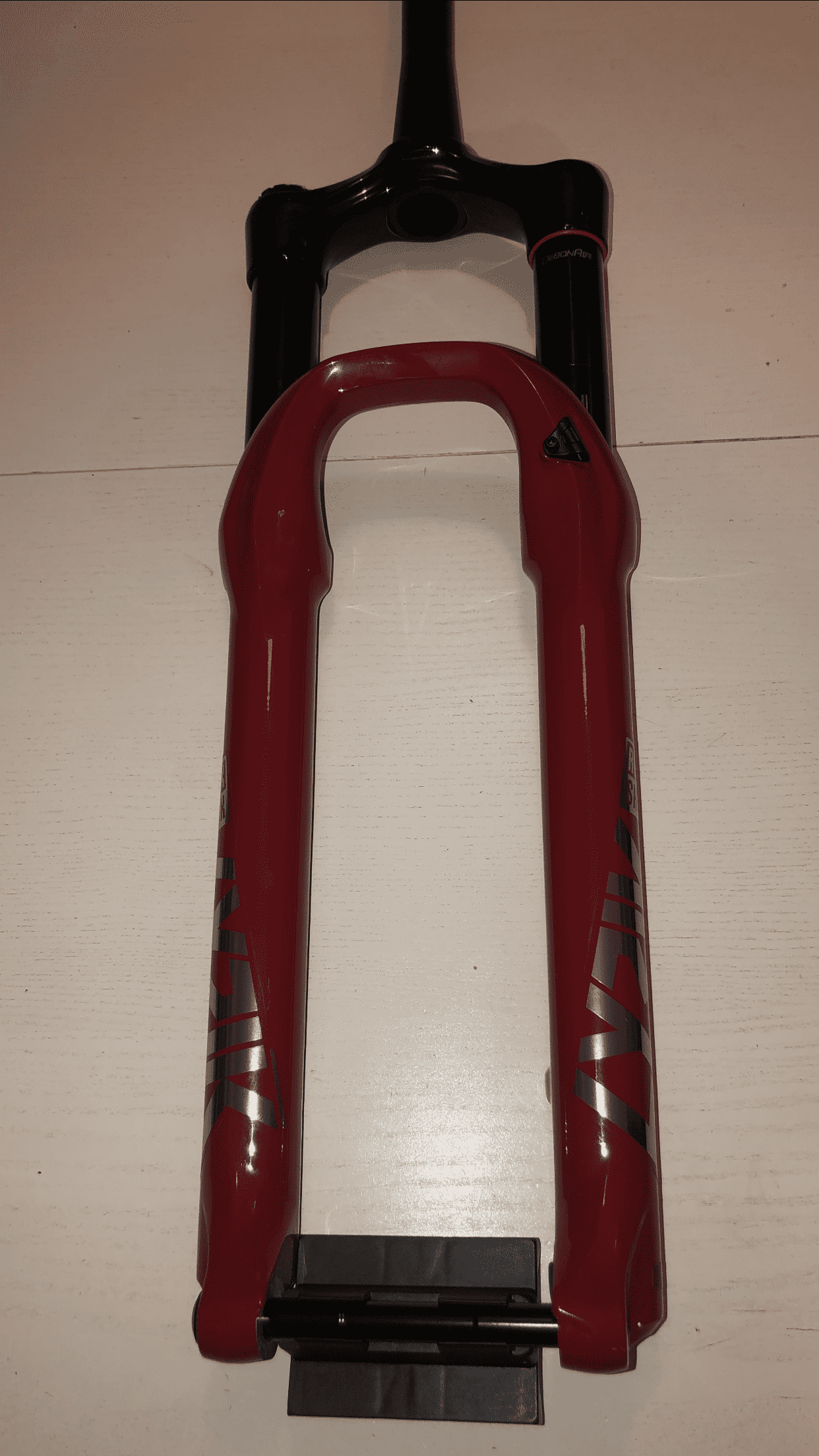

Gick från 51 till 42 på min hoj, känner ingen som helst skillnad.
Det var väl innan utför var det nya normala?gick man inte över till 51 när 29orna tog över, för att ge mer lättstyrd 26-känsla?

Så egentligen spelar det ingen roll men vill man ha lite rappare styrning så är längre offset bättre?
Nu har du precis jinxat det hela. Barnen känner så klart på sig att du just idag har nya leksaker, så räkna med kaskadspyor, gråt, skrik och nerkissade lakan. När du väl är klar med bekymren åker du själv på världens influensa så du blir sängliggande i en vecka.jag ska försöka hinna montera den ikväll , om monstren förlåt barnen somnar nån gång.

Trailvärde är inte allt eftersom geometrin och längd på stammen mm påverkar vart förarens tyngd hamnar. Så att vi skulle vilja ja samma trailvärde idag som då ser jag som ytterst tveksamt.2008 verkar vara året då GaryF introducerade Genesis2. Innebar bland annat 51mm offset. Undrar vilket trailvärde han designade kring? Borde gå räkna fram. Nyfiken på att jämföra med vad dagens hojjar med kortare offset får. Nån som redan jämfört?

Ja, det här sista rörde nog bara till det för mig, fick inte ihop teorin riktigt.Trailvärde är inte allt eftersom geometrin och längd på stammen mm påverkar vart förarens tyngd hamnar. Så att vi skulle vilja ja samma trailvärde idag som då ser jag som ytterst tveksamt.
Men kan det vara så att kortare stam vill ha kortare offset?
Man kan inte stirra sig blind på trailmåttet. Reach, BB-höjd, stack och CS-längd har inget att göra med trailmåttet men påverkar ändå hur långt fram och hur högt du får tyngdpunkten, vilket kan kompenseras med lång/kort stam, vilket i sin tur tillsammans med bredden på styret påverkar responsiviteten. ? - Så olika hojar med samma trailmått kan vete sig olika.få se nu...kortare offset ger längre trail som ger nervösare styrning som kompenseras med längre styrstam. ?
