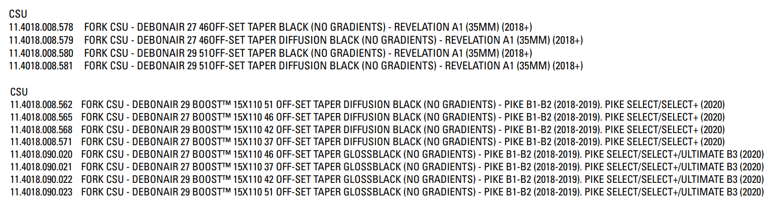

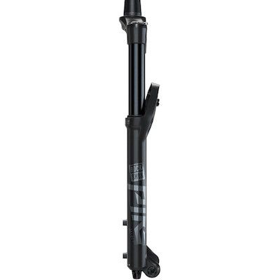

Styrs offset av CSU, lower leg eller både och? Vad blir offset om man parar ihop CSU från en Revelation 27,5" 46mm offset med lower legs från en Pike 29" 42mm offset?

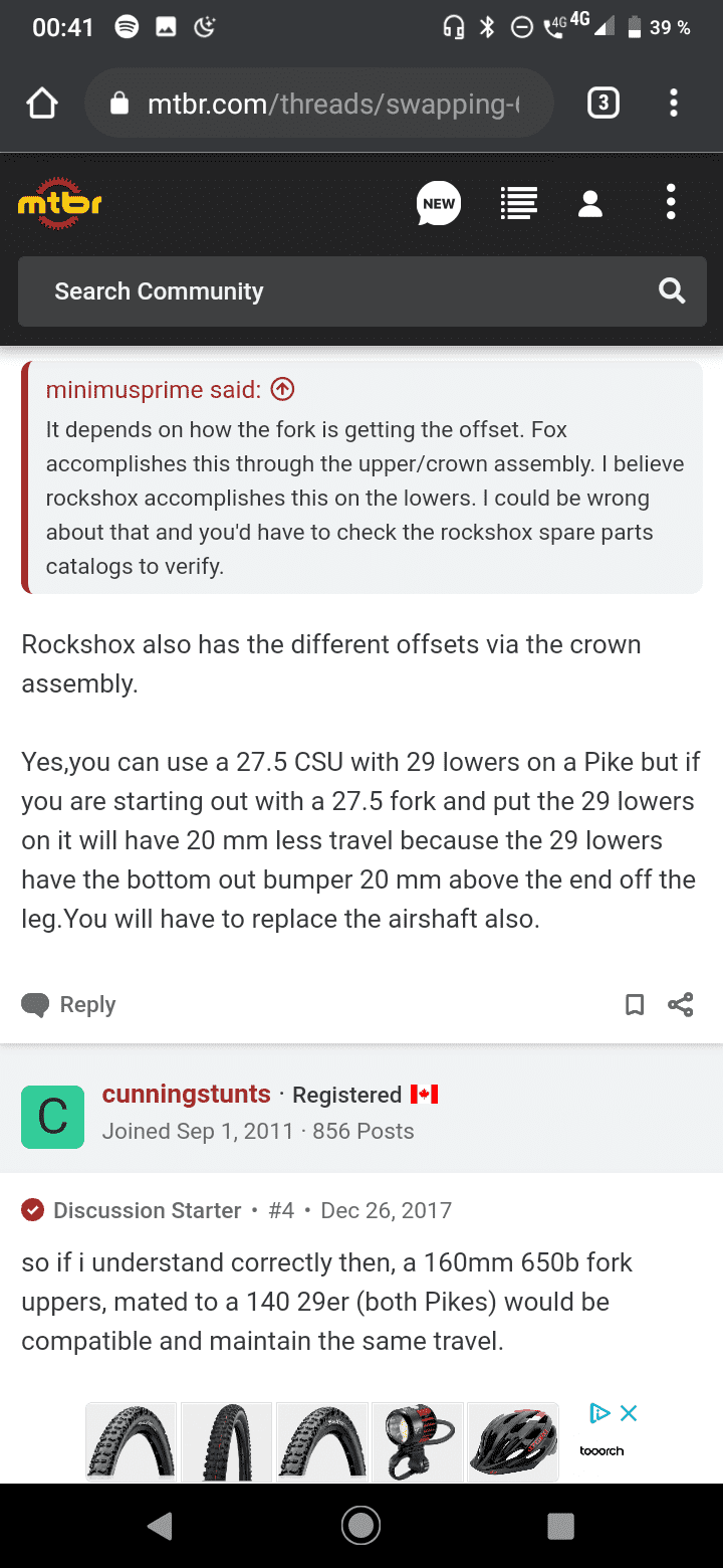

Tänk på att du får 20mm kortare slag med om du parar ihop en 27.5" csu med 29" ytterben .då 29" har måtten stoppet 20mm högre än 27.5" dito. Och rockshox har offseten i csu inte i både csu o ytterben.

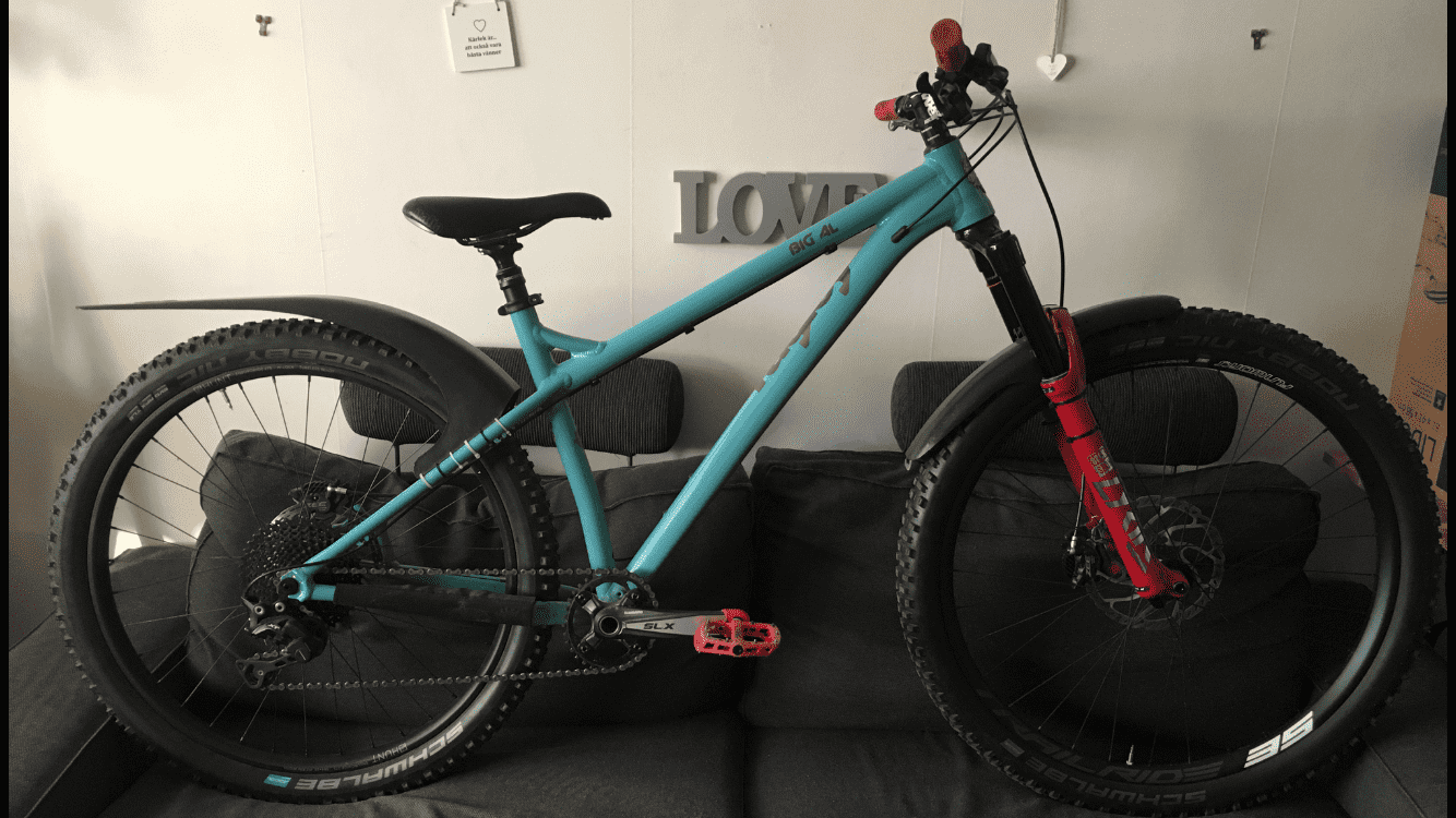

Haha roligt det där då jag har satt en rockshox ifrån en gary fisher trek med 51mm offset på en oneone 45650b, mem jag kan inget om modern geometri är bara glad att gaffeln väger under 3kg och har retur ??2008 verkar vara året då GaryF introducerade Genesis2. Innebar bland annat 51mm offset. Undrar vilket trailvärde han designade kring? Borde gå räkna fram. Nyfiken på att jämföra med vad dagens hojjar med kortare offset får. Nån som redan jämfört?

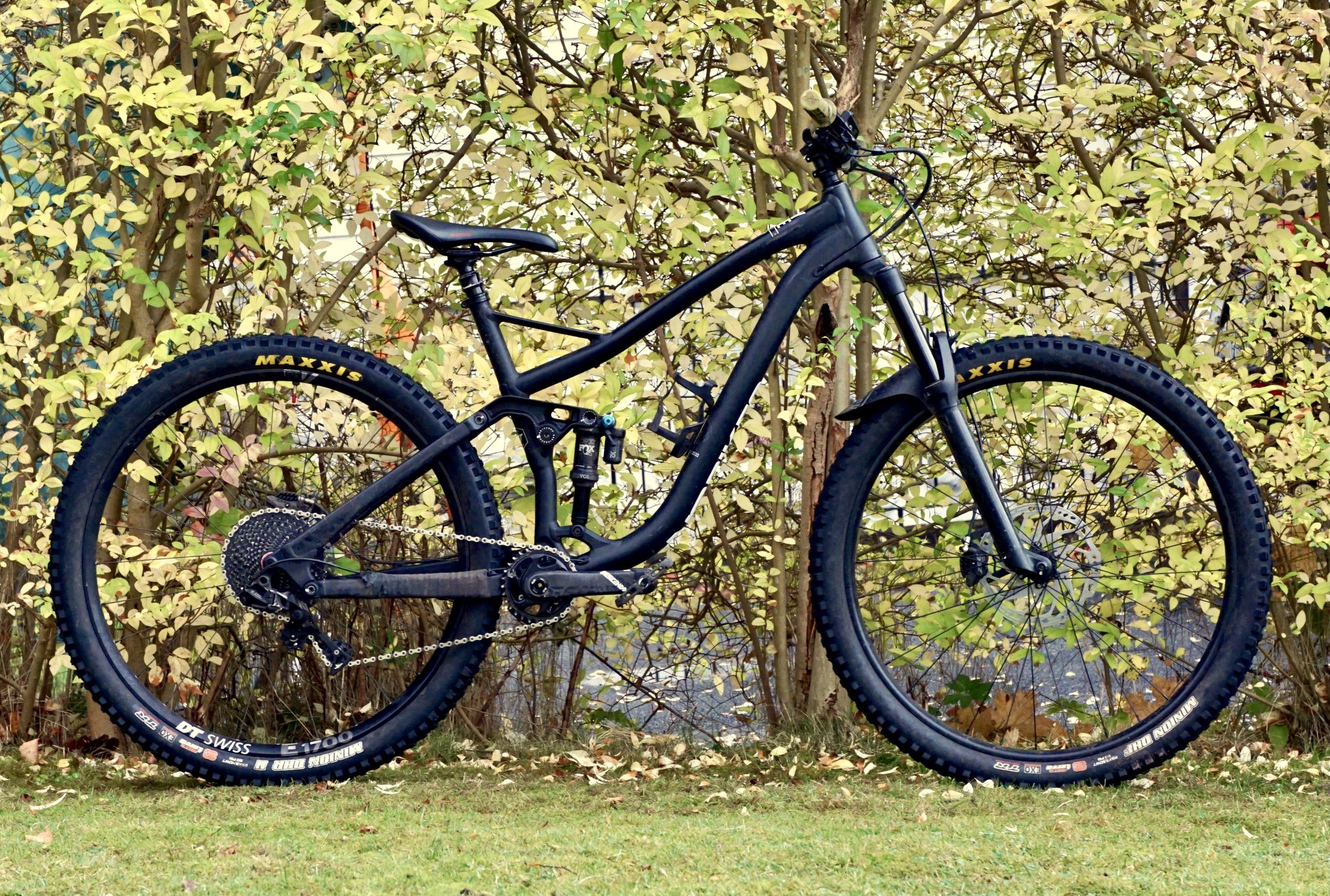

Vad får du för höjd till BB? Blir det inte väldigt lågt? Tänkte också testa mullet i dagarna men på en högre cykel.Nu tack vare det fina vädret (torrt iallafall) så har det cyklats mycket och jag har kommit fram till att med mullet setup (27.5) bak känns den skitbra, inte riktigt lika rolig som scouten men jag tar mig både upp och ner bättre än tidigare, om det beror offseten eller inte vet jag däremot fortfarande inte?Visa bilaga 486512
Ett ögonblick så ska jag mäta .( håller på att lägga grabbarna)Vad får du för höjd till BB? Blir det inte väldigt lågt? Tänkte också testa mullet i dagarna men på en högre cykel.
30.5cm osaggat men bra mycket mer markfrigång än min bird120 ,Ett ögonblick så ska jag mäta .( håller på att lägga grabbarna)
Ok, trodde det skulle bli lägre. Det är ungefär som min HT. Lagom lågt.30.5cm osaggat men bra mycket mer markfrigång än min bird120 iofs heldämpad men färre inslag på den här iallafall...

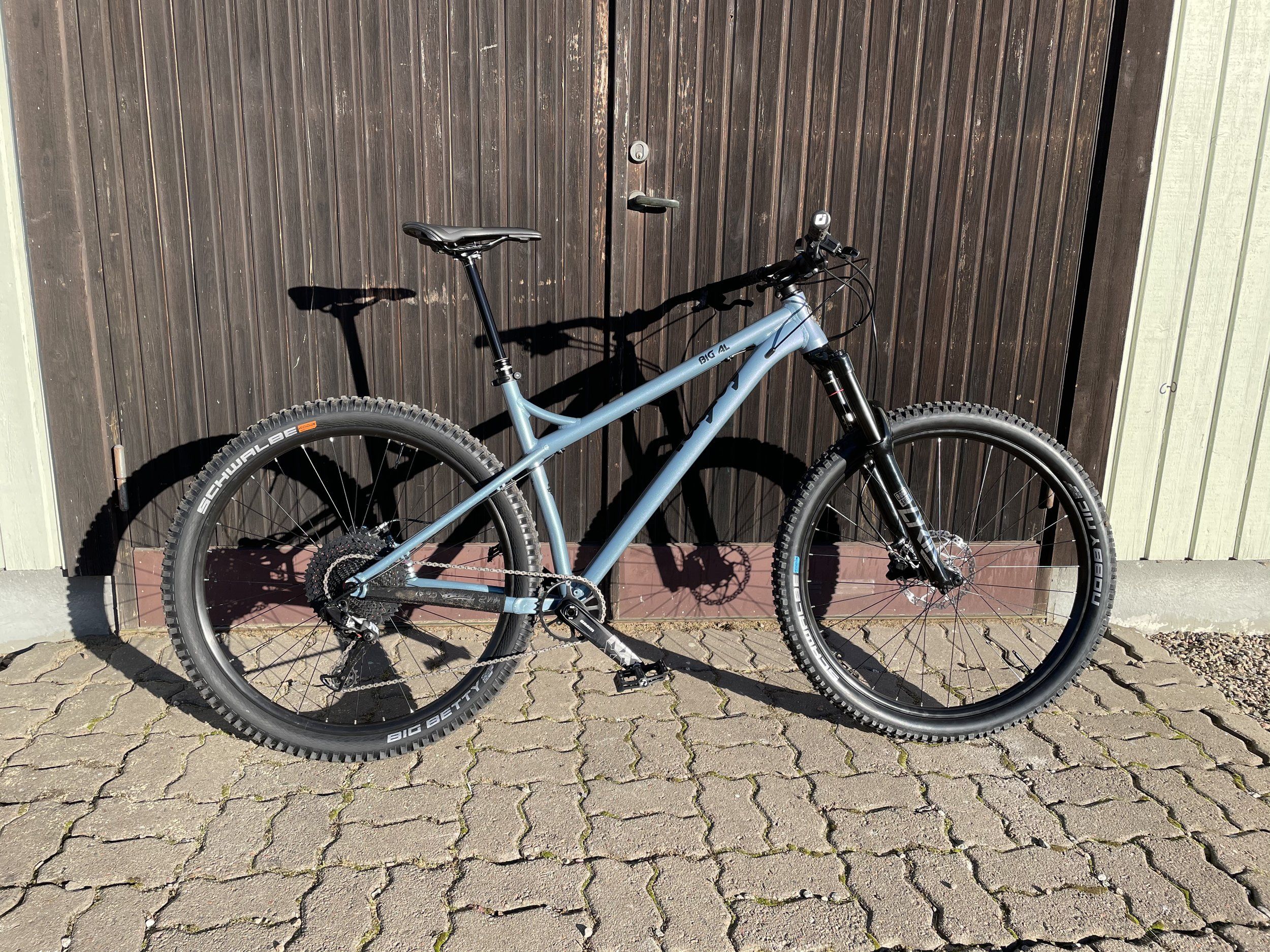

Gör om och gör rätt :)Visa bilaga 475036
63grader osaggat med 27.5 bak då förstås.Inte alla vill ha det så det är en generalisering. Men har man 65 grader på styrhuvodet så.
Fortfarande 65 grader det enda som ändras är försprånget.63grader osaggat med 27.5 bak då förstås.
