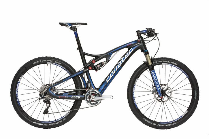

team_hink_racing skrev:
> Nu vill jag ha en Corratec 650b Fs
Det där såg ju intressant ut! Har försökt googla och kolla officiella sidan men kammar noll... Var har du hittat bilden?
Hela deras 2013-linje ligger på hemsidan.
Denna är jag mer sugen på.
Precis som Rose satsar dom på flexande kedjestag!

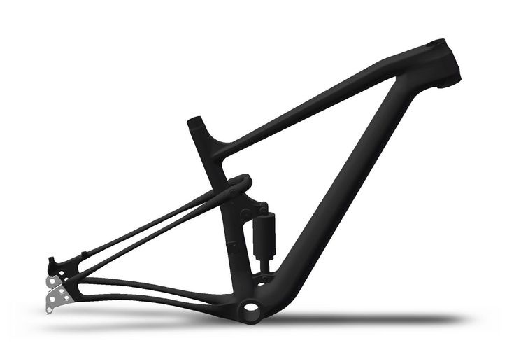

Berätta mera!
650B - nån Happyit som testat ännu?
> kedjestag!
> Berätta mera!
om ramen med flexstays, det är alltså inte en Corratec eller Rose, jag vet bara pris och att den kommer komma i 26 istrl small 27,5er i small och medium och 29er i large.
Åtk när jag fått mer svar, men jag är duktigt sugen på en 27,5er från dom.

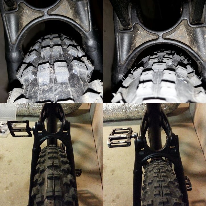

Skulle byta klossar på min canyon nerve am. Testade att montera ett 27,5 hju.
till vänster 26" med nevegal 2.35
till höger 27,5" med rapid rob 2.25
hade inget måttband tyvärr. Men det går fritt överallt.

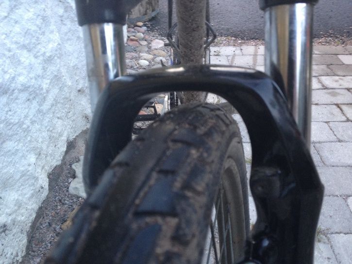

650b 27,5" på gaffel RST Gila 26". Däcken är Conti Tour Ride 26x2x1 1/2 och fälgen är från en militärcykel. Får plats med 1cm marginal.
