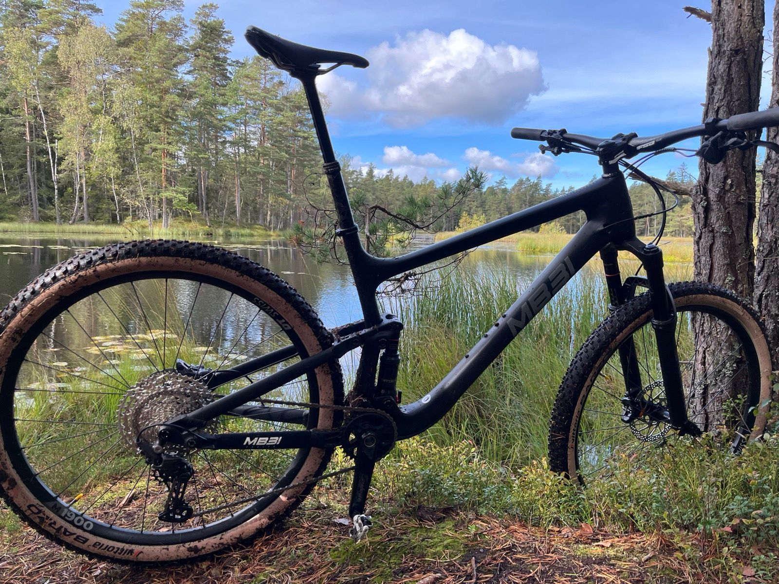

Såhär ett och ett halvt år senare svarar jag mig själv nyss hemkommen efter premiärturen.
Det var precis en sån här cykel jag behöver i skogen, trygg nerför utan att vara för svampig när jag trampar på.
Får säga som min kompis Klas-Christian. "Den som väntar på något gott, det är ju bara härligt!"
