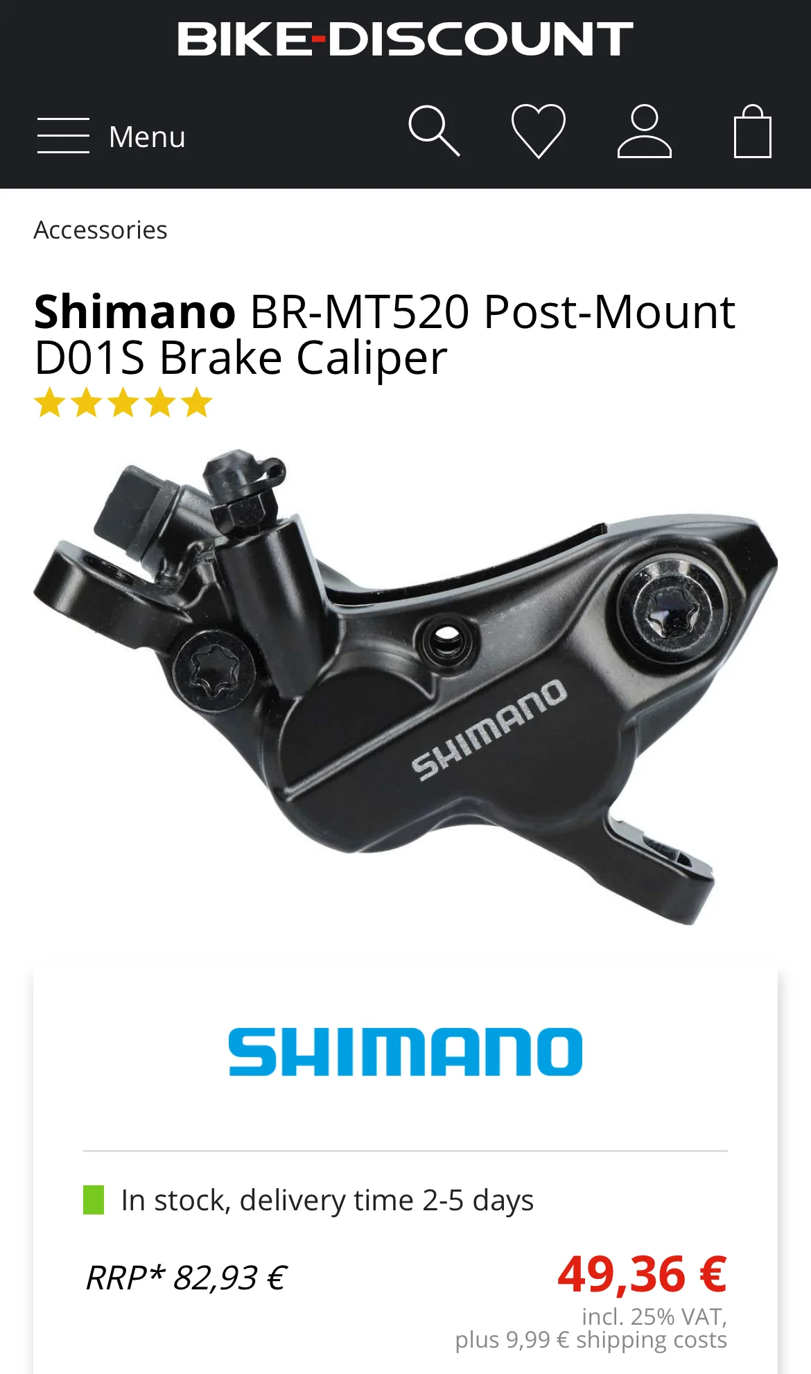

Är ju alltid lite meck att dra genom ram, och sen behöva lufta. Men ett Deore 4 kolvsok på befintlig slang (antar det är Deore 2 kolvs nu)? Så slipper du byta slang.Är det någon som har bytt bromsar och dragit om slangen till bakbromsen? Funderar på att byta till ett fyrkolvsok (SLX) på grabbens cykel men behöver i så fall byta slang till en med banjo. Hur bökigt kan det tänkas vara?!?
Jag har SLX 4-kolvs på en annan cykel men jämfört med hur den används så skulle det sitta mycket bättre på DiscoverynMen ett Deore 4 kolvsok på befintlig slang (antar det är Deore 2 kolvs nu)? Så slipper du byta slang.

Jag har inte koll på alla Shimanos bromsok men det finns två typer av infästning mellan slang och ok. Dels en rak som man med rätt verktyg kan kapa och montera själv, dels en med det som kallas "banjo". En banjo kommer pressad från fabrik och dras från ok till handtag och kapas i rätt längd där.men det krävs alltså att byta slangen?
Snyggt tack. Jag har BR-M7100 där står de ”straight banjo” är de rakt eller banjo då? Haha säkert dumfråga men är rätt novis på dettaJag har inte koll på alla Shimanos bromsok men det finns två typer av infästning mellan slang och ok. Dels en rak som man med rätt verktyg kan kapa och montera själv, dels en med det som kallas "banjo". En banjo kommer pressad från fabrik och dras från ok till handtag och kapas i rätt längd där.
Om du vill montera ett ok med rak koppling så kan du göra det utan att byta slang oavsett vad som satt där innan förutsatt att du har lite slang över och rätt verktyg.
Vill du montera ett ok med banjo och det innan satt en slang för rak koppling så behöver du dra en ny.

Här finns en lista på handtag (BL-xxxx) och ok (BR-xxxx) där man ser om det är rak eller banjo: https://productinfo.shimano.com/en/compatibility/C-186
Den är rak vid handtaget (tror alla Shimano är det) och banjo vid oket. Den kan du med andra ord byta rakt av mot en BR-M7120 (SLX med 4 kolvar).Jag har BR-7100 där står de ”straight banjo” är de rakt eller banjo då?
grymt tack, för hjälpen!Den är rak vid handtaget (tror alla Shimano är det) och banjo vid oket. Den kan du med andra ord byta rakt av mot en BR-M7120 (SLX med 4 kolvar).
