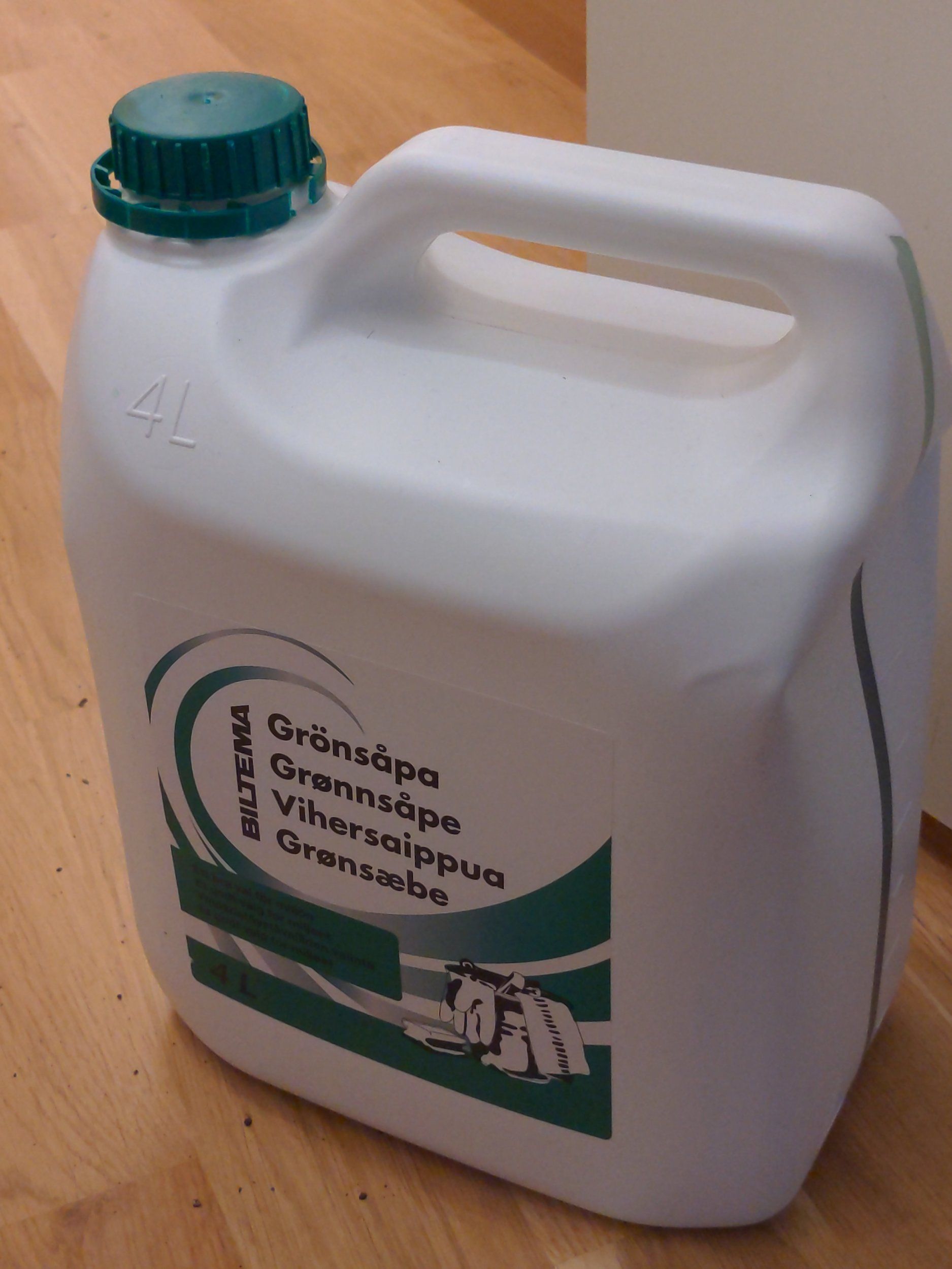

Inte jag som avses i "två", men svarar ändå. Man behöver en kedjesmörja och valfri såpa. Förutom olja till dämpare, fett och loctite, och bromsvätska/-olja som såklart också behövs vid lite grövre underhåll/reparationer, så klarar man hela sitt cykelunderhållmed bara kedjeolja och såpa.

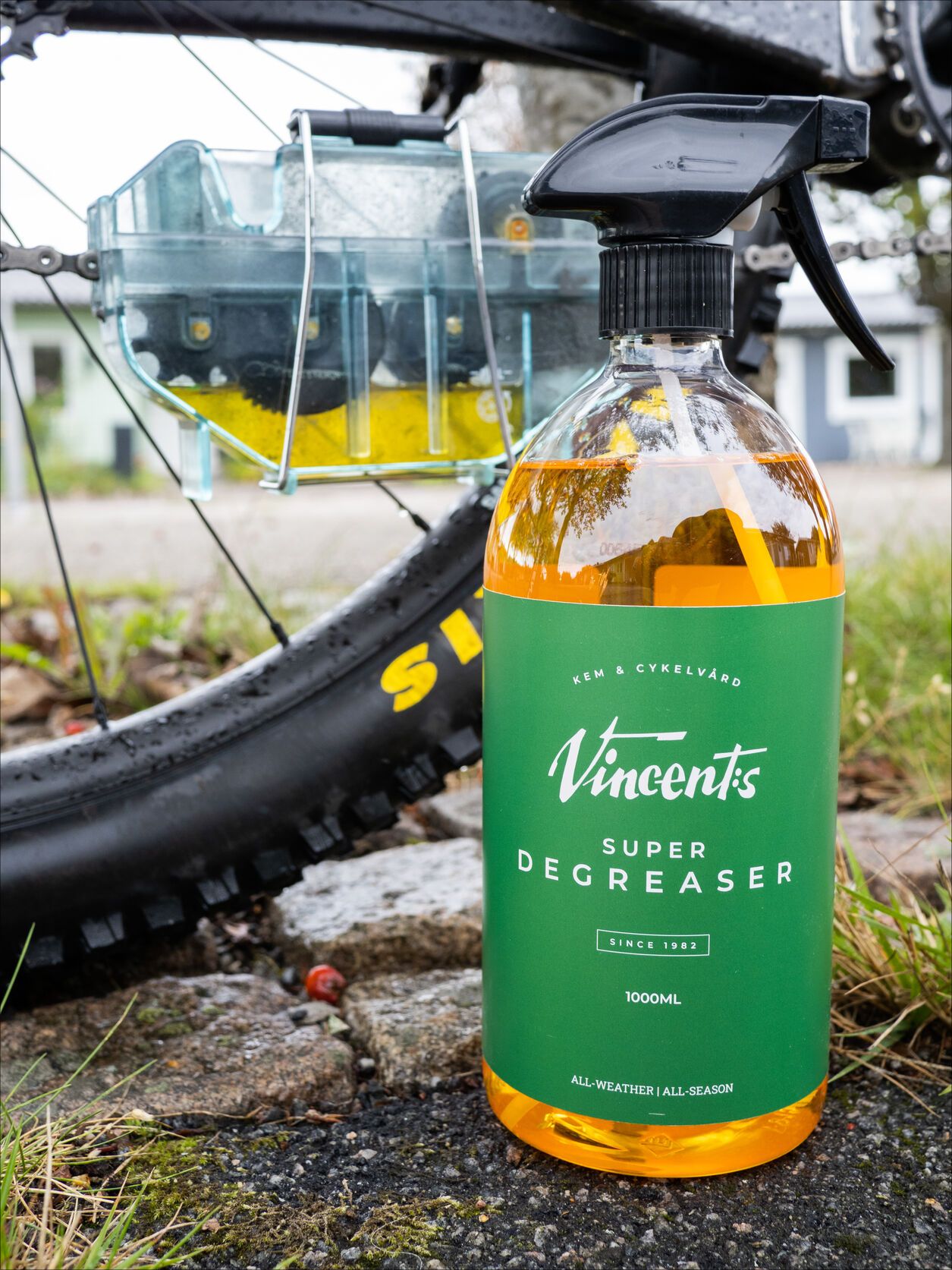

Köpte deras degreaser sist jag var där. Den funkar. Jämför mot Biltemas miljövänliga superavfettning. Men så provade jag att rengöra en skitig kedja. Hände inte så mycket. Testade då WD40 istället, som löste upp guckan ganska bra! ? sedan avslutade jag med den här istället för jag tänkte att den kanske inte lämnar något skikt åtminstone (vilken var hela syftet med min rengöring för jag skulle vaxa kedjan).

Använd samma prylar som till bilen. Varför betala i onödan? Muc off är sedan länge ersatt (menar den där standardflaskan med typ avfettning).
Det är inte trollkonst att tvätta en cykel liksom, däremot tycker jag att bra kedjesmörja är trevligt, och gillar när den är cykelspecifik.
Jag betvivlar inte ett dugg att Vincents är bra grejer.
