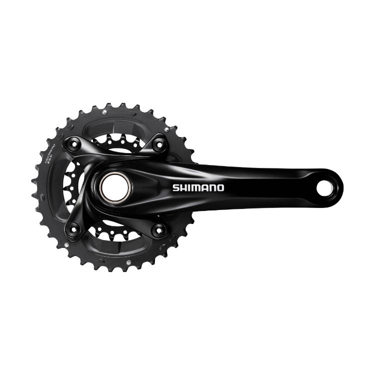

Går det att använda ett Shimano Deore FC M622 625 2x10 38 24 vid konvertering till 1x12?
Tänkte ta bort 24 kransen och byta ut 38 till en 36 Narrow wide... men behöver jag distanser i så fall och var hittar man det?

Det funkar, men kedjelinjen blir inte optimal. På infrådan från Trek service satte jag 2 mm distanser på de fyra klingbultarna
