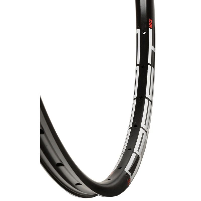

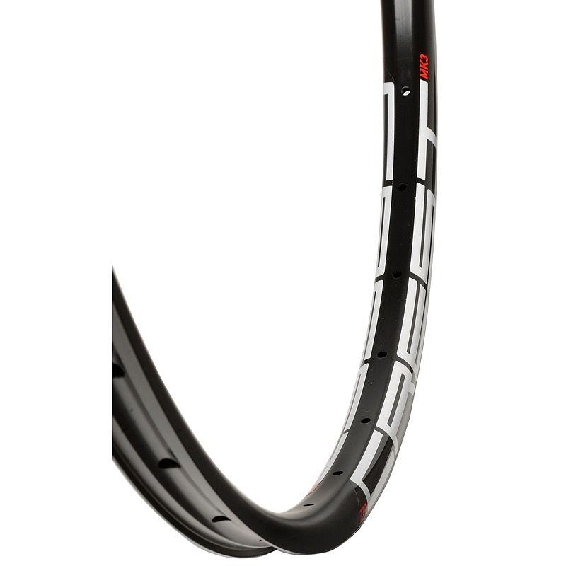

Fälgar utan hål för ekrarna i fälgbanan borde ju förenkla handhavandet av tubeless. Hur krångligt är det att fixa en trasig eker i fält med en sådan? Allt lovprisande av tubeless gör en nyfiken. Har inget emot slang så länge det inte är så kallt att fingrarna kyls ner vid ett eventuellt byte många mil hemifrån.
Är tubeless däck värt besväret?
Det är hål i fälgen. Tejpas över bara. Sällan man behöver byta ekrar och nipplar i fält. Nån enstaka gång har jag kraschat sönder lite ekrar under snart trettio år på MTB, då fick man snurra och tejpa vraket och rulla hem. Tubelesstejp hade inte gjort det värre...

Det finns fälgar utan hål i, förutom för ventilen då. Med tiden upplever jag att fälgband tar stryk av däckkanter, flyttar på sig och är allmänt besvärliga. Tubelesstejp kanske inte beter sig likadant?

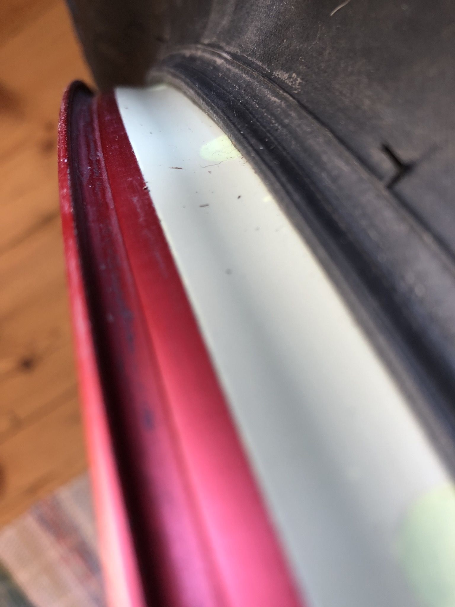

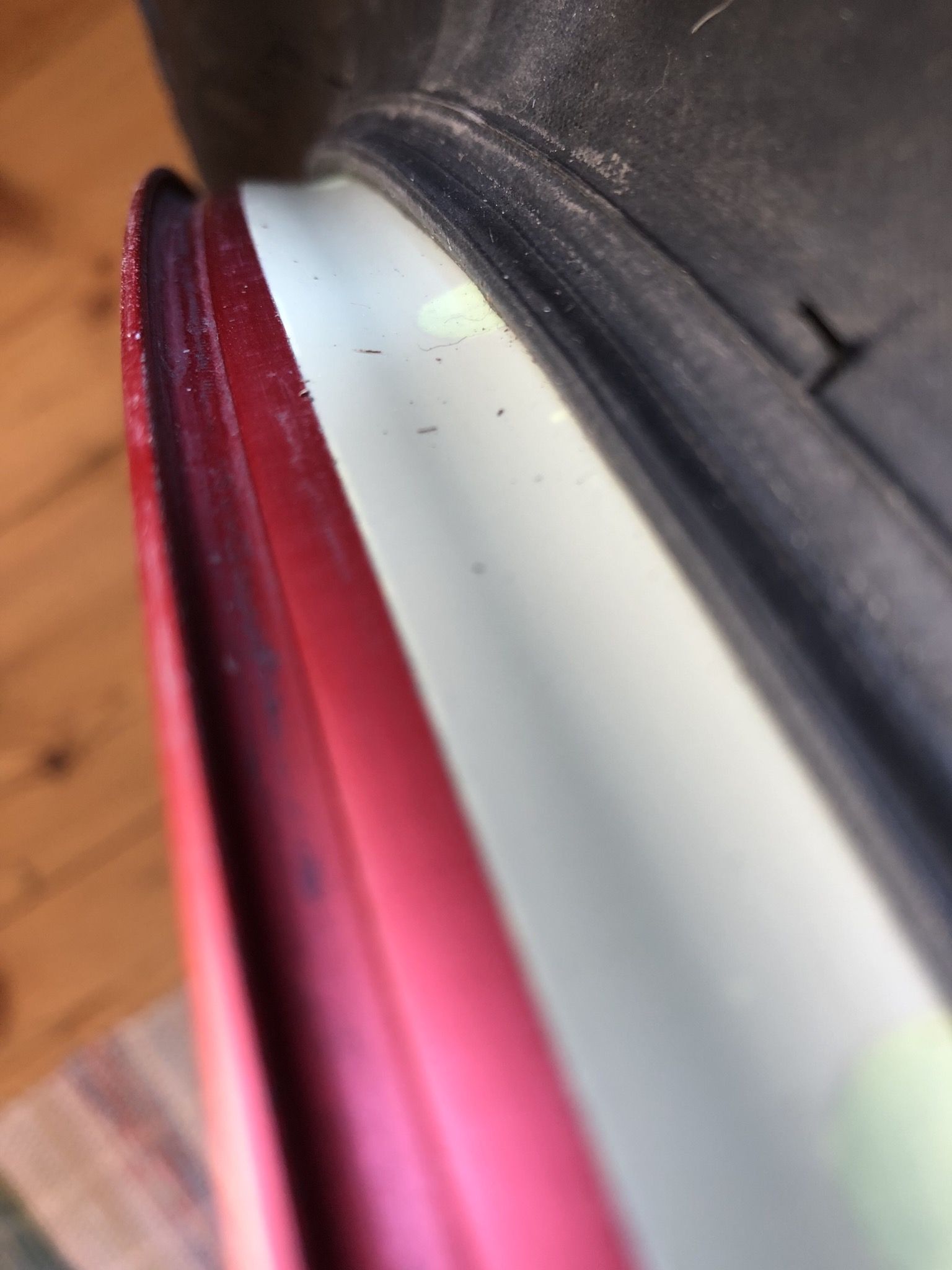

nej tejpen sitter kvar i åratal om den är korrekt ditsatt från början.
de flesta väljer tejpbredd som tar hela botten av fälgen, men på bredare fälgar räcker det att man täcker hålen. det blir då en blottad kant av tejpen, men det är misärfritt så länge den inte ligger nära eller på nedsänkningen där däcket sitter.

ett exempel på hur det kan se ut med smal tejp i bred fälg.Visa bilaga 453003

du behöver inte vara tveksam. ett stort flertal tejper funkar. går de hela innerbredden på fälgen är klistret okänsligt, men ska man ha smalare tejp behöver det stå emot tätmjölken, som har en upplösande effekt på på vissa varianter.
en som står emot bra är tesa 4289, som du ser på den röda fälgen ovan. den lär vara samma som stanstejp förutom priset som är en bråkdel.
