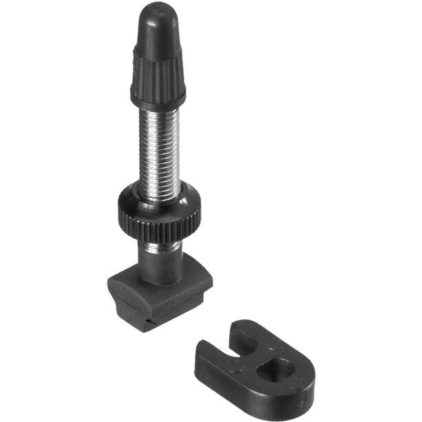

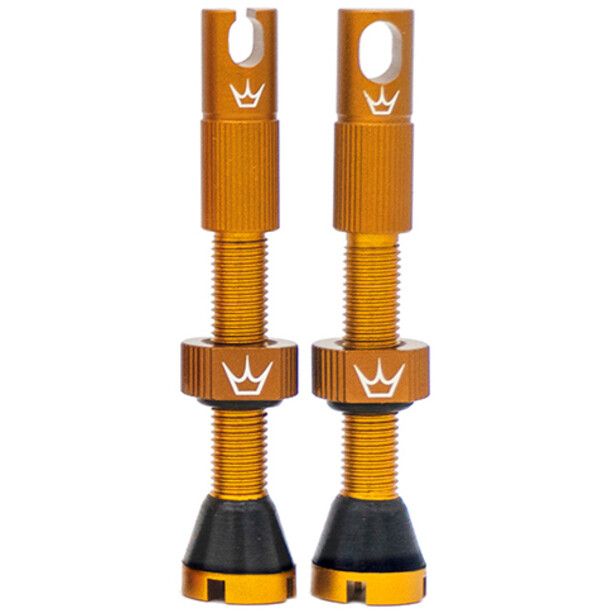

Här är de två vanligaste ventiltyperna för slanglöst. Som du ser är det en tätning på insidan somska va tajt mot fälgtejp/fälg.
Kan ju va bra att veta när du får din nya cykel med slanglöst ?
Inga av mina har o-ring men det sitter uppenbart på chris king- ventilerna på övre bilden. Vad det nu ska va bra för på ihåliga fälgar.
