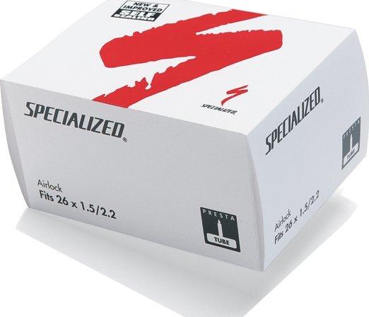

Ingen som har kommentarer till min fundering på att slänga i gucka i slangen på lvg?
Hur mycket slänger ni i när ni kör TL landsvägshjul?
Är tubeless historia för landsväg?
Sådana slangar går att köpa färdiga.
Även från Specialized

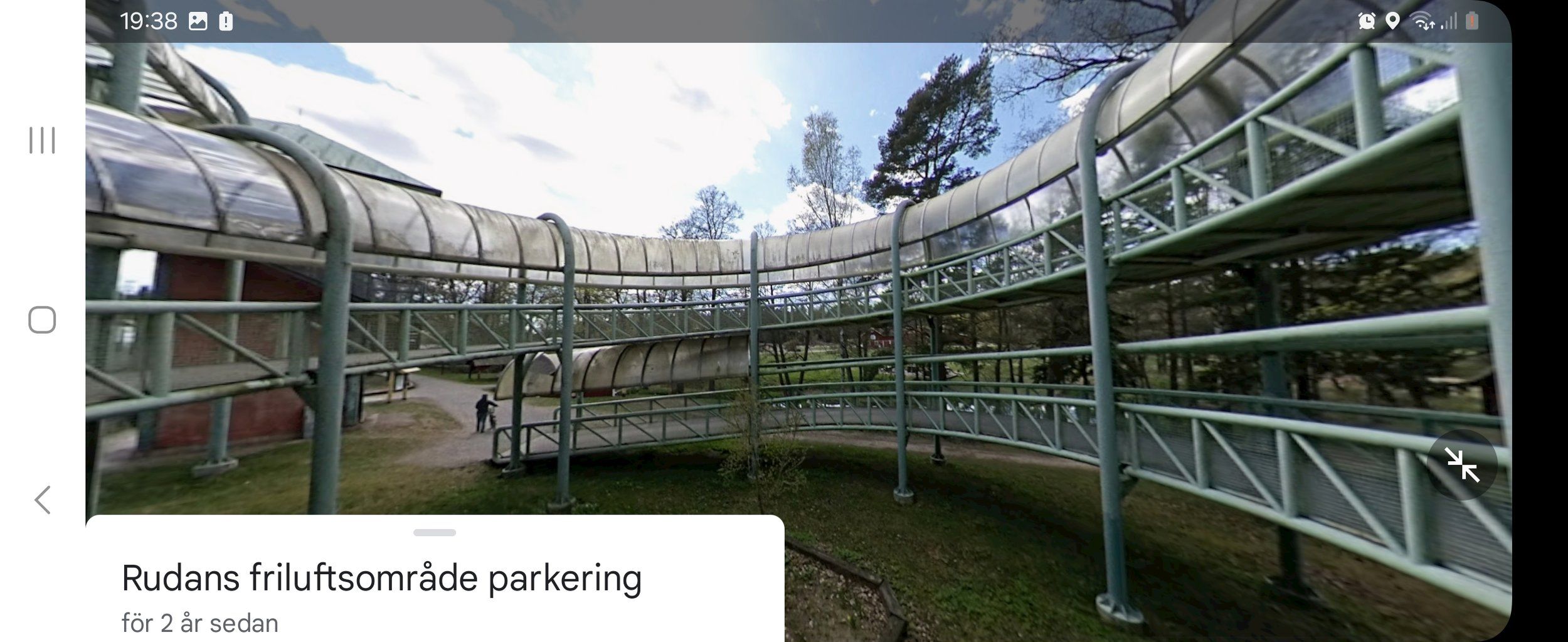

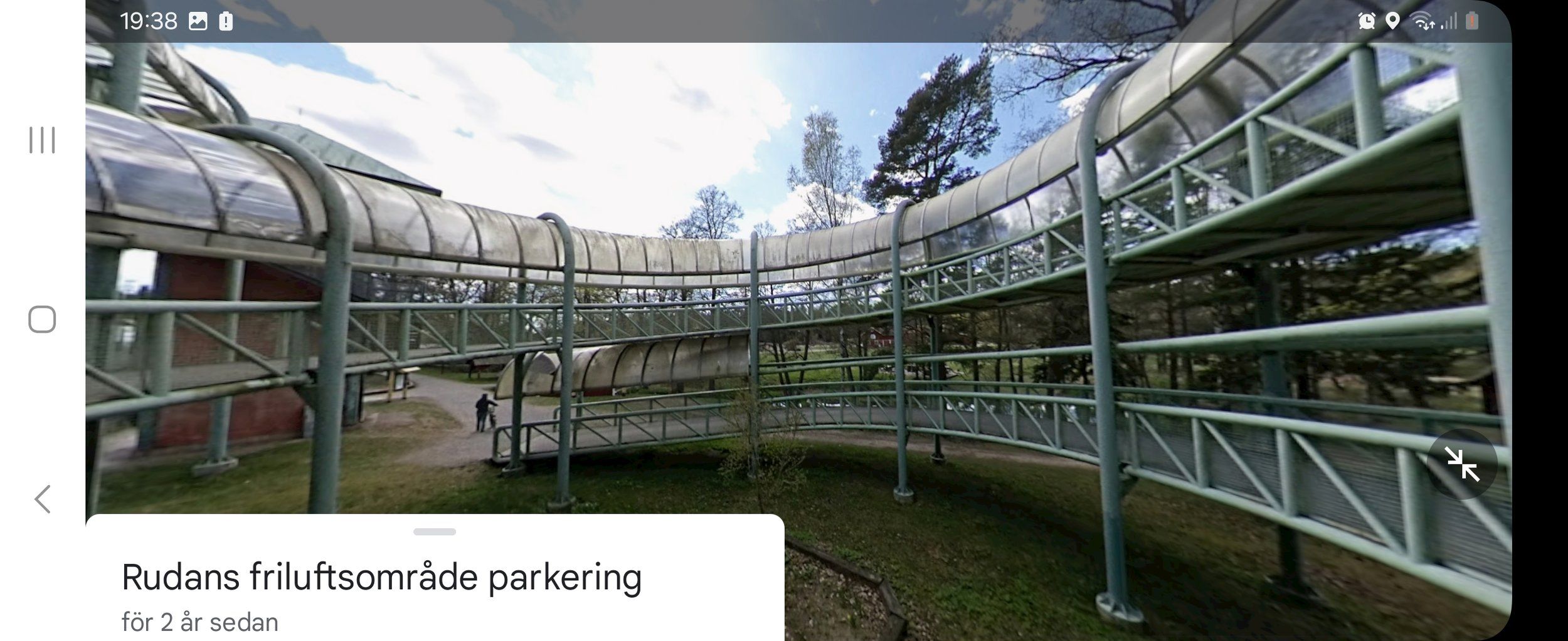

Tjena!
Det var på väg till grillningen. På väg därifrån var det nog tur att jag inte kunde cykla.
Framdäckets lim hade torkat ut för många år sedan. Hög fart ner i denna snurran och mer eller mindre olimmat däck var en dålig kombo.
