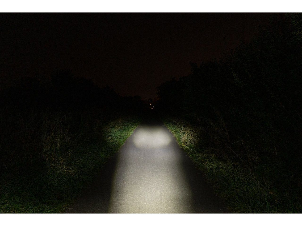

ska man upp till 115 lux med den batteritiden vill det till att koncentrera det lilla ljus lampan förmår producera. dock rätt harmonisk ljusbild jämfört med gvolt50 som har mycket bättre spridning åt sidan långt fram, men som närmast kräver utfyllnad nära cykeln, lämpligen av en andralampa. i fallet lezyne skulle man kanske hellre ha två likadana ställda lite åt varsitt håll åt sidan. två lampor är bra även för redundansen.Fick min Lezyne lite pro 115 idag. Verkar lysa upp vägen helt ok rimligt långt fram. Dock är ljusbilden ganska smal, så en till lampa är inte fel.
Fästet hade jag förstått var dåligt men... argh! Som tur är går det väl att skruva bort och ersätta med något där man faktiskt kan ta av lampan och sen sätta tillbaka den igen utan att behöva justera in igen. En stvzolampa blir ju ganska kass om den hamnar fel, å andra sidan märker man det fort då ljusbilden blir knas. Jag tar dock inte av lampan hemma eller på jobbet, så ett tag överlever jag nog.
Lampan känns byggd för att vara nätt istället för stabil. Min gamla kina-stvzo är byggd som en stridsvagn i jämförelse. Lezyne vill jag inte råka tappa i gatan, även om den troligtvis överlever et fall eller två.
Knappen känns väl sådär. Inte jättebra, men ganska normal och jag har varit med och mycket sämre. Gränssnittet är långtryck för av/på och normalt tryck växlar runt mellan tre ljusnivåer. Den startar i det läge den var när man stängde av den. Inget tillkrånglat och inga blinklägen utan bara funktionellt och bra.
Totalt sett är första intrycken att den är ok men inte mer sett till pris. Får se om någon vecka hur den känns då.

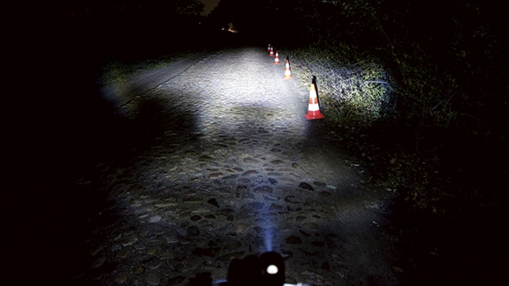

Ny StVZO lampa Cateye GVOLT100
Den typen av lins är inget för mig, skulle jag tro. Det blir ingen spridning alls utanför "nyckelhålet", enligt min erfarenhet. Kör vidare på mina Gvolt 50! ?Ny StVZO lampa Cateye GVOLT100
här. och finns utbytbara batterier:)
nyckelhålet verkar dock bredare än redan breda gvolt50, och kanske fem gånger bredare än lezynelampan härovan. tycker detta är värdefullt när cykelbanan alltsomoftast gör skarpa svängar.Den typen av lins är inget för mig, skulle jag tro. Det blir ingen spridning alls utanför "nyckelhålet", enligt min erfarenhet. Kör vidare på mina Gvolt 50! ?
Frid!
Frid!
Ljusstyrkan verkar bra, hoppas även ljusbild och ljusfärg är bra även i verkligheten.Ny StVZO lampa Cateye GVOLT100

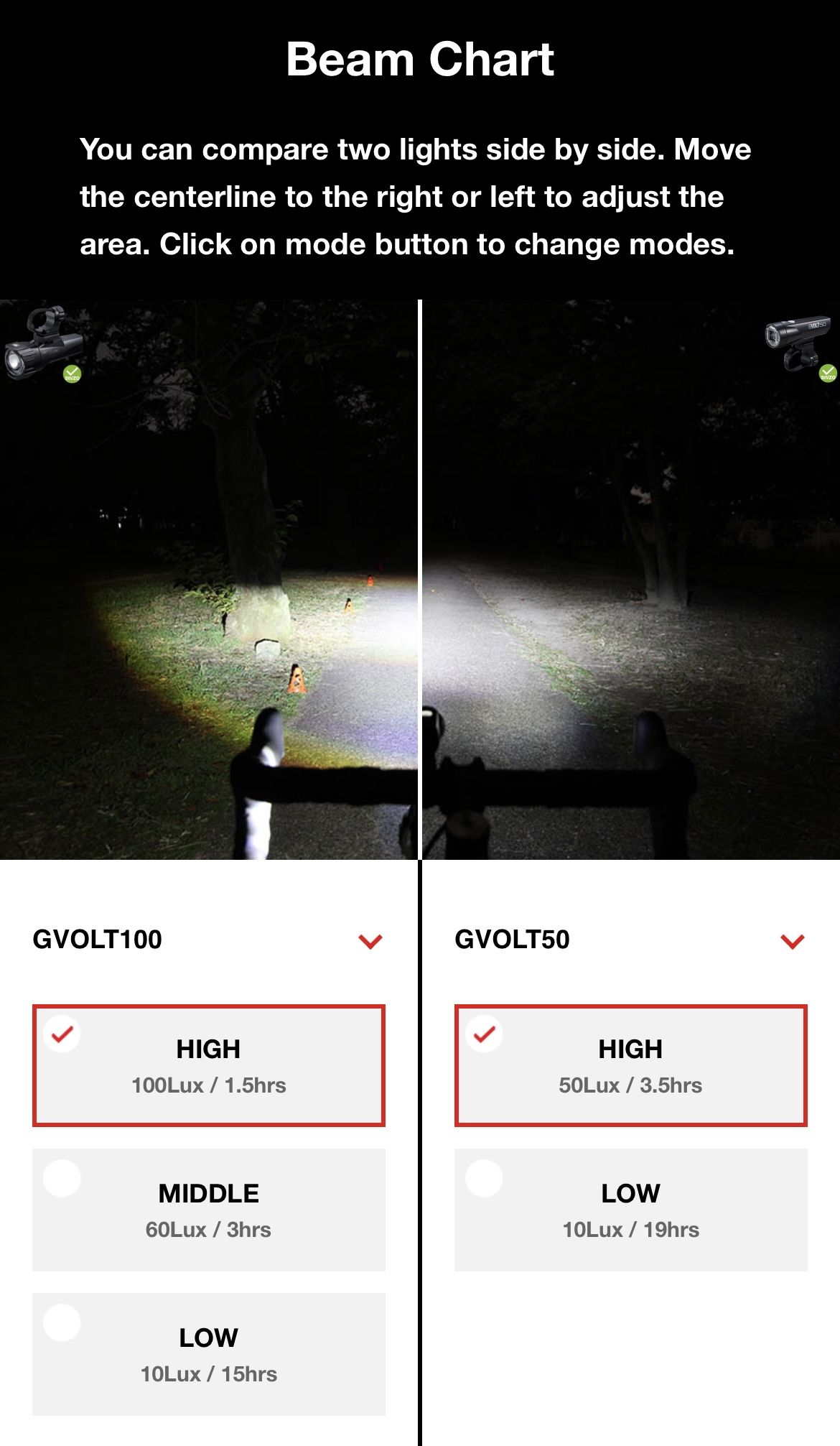

Tycker Gvolt 50 ser mer attraktiv ut speciellt med tanke på tiden 3,5h, på max. Den ser även ut att lysa längre framåt.Här kan du jämföra ljusbilden mellan GVOLT 50 och GVOLT 100.
Visa bilaga 456467
Jo, jag vet. Det är därför jag kan se att det inte är nå för mig. Det tycks vara en kopia på Lupines gamla optik och då med samma problematik, men man kan ju ha fel. ?Här kan du jämföra ljusbilden mellan GVOLT 50 och GVOLT 100.

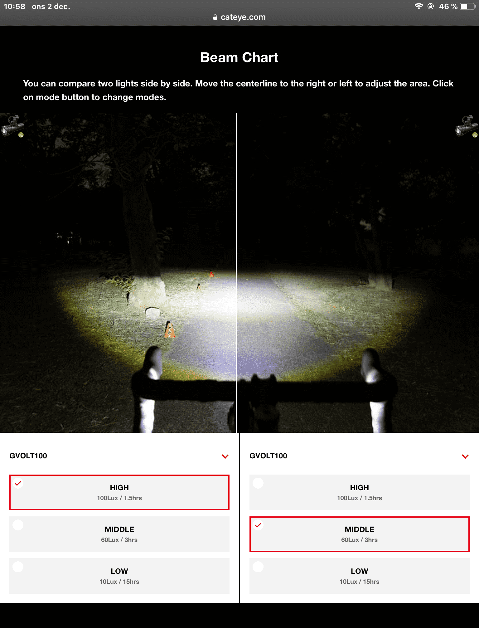

är det något som tyder på att det är annat än identiskt stora18650-enkelceller i samtliga fyra av dessa lampor? i de kraftigare var det tidigare 3,1 ah, nu sedan ett par år 3,4. i enklare lampor än dessa har det förekommit 2,2 ah. som t ex i volt400. om det i praktiken är så mycket mindre kapacitet i dessa vet jag inte.Ljusstyrkan verkar bra, hoppas även ljusbild och ljusfärg är bra även i verkligheten.
Möjligheten att kunna montera lampan både över och under styret är även det bra,
men den korta lystiden endast 1,5 timme är alldeles för dåligt och det höga priset, hela 141,80 € här gör den tyvärr ointressant.
Undrar om priset hade blivit högre om de hade struntat i det utbytbara batteriet och i stället satt dit ett större batteri som i GVolt50 eller GVolt50?
Prisskillnaden mellan GVolt80 (med utbytbart batteri) och GVolt70.1 är ju en ledtråd
