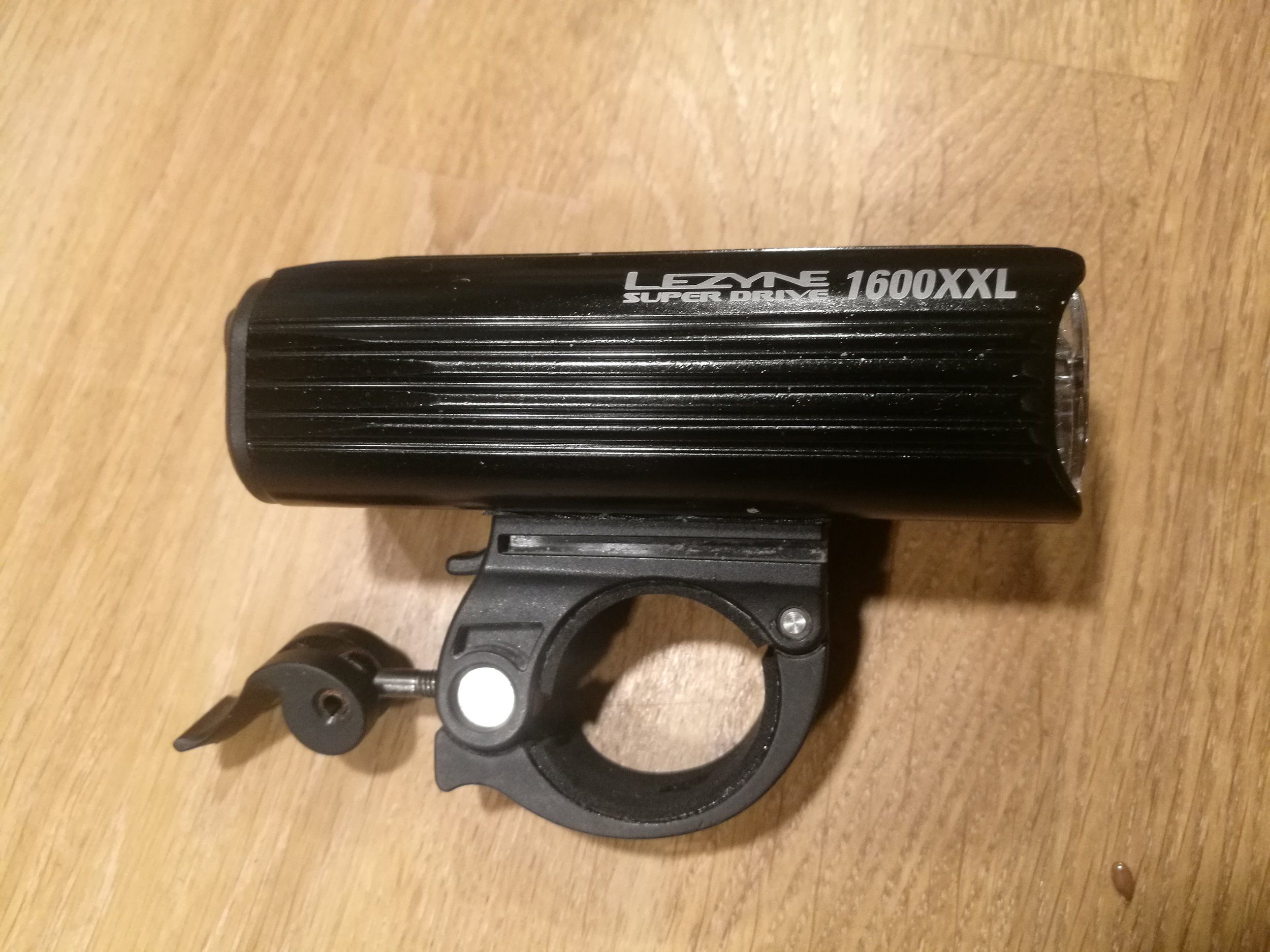

Med julalampan returnerad behövde jag ju en ny styrlampa. Slog till på en Lezyne 1600 xxl. Lite smådyr kanske men så sjukt najs att ha batterierna inbyggda i lampan o slippa klyddet med sladd o batteripack, också rätt trevligt att via appen kunna välja sina egna ljusinställningar även om jag gärna sett att man även kunde valt lumen outputs själv snarare än de förprogrammerade. Nu e den iaf inställd på tre lägen, 1000, 600 och 15.
Bytte gummisnodden som ska sitta runt styret, den hade jag omgående fått fnatt på, o satte dit ett riktigt styrfäste från bra att ha lådan istället. Väldigt nöjd efter första turen även om ljusbilden på julalampan va aningen bättre.

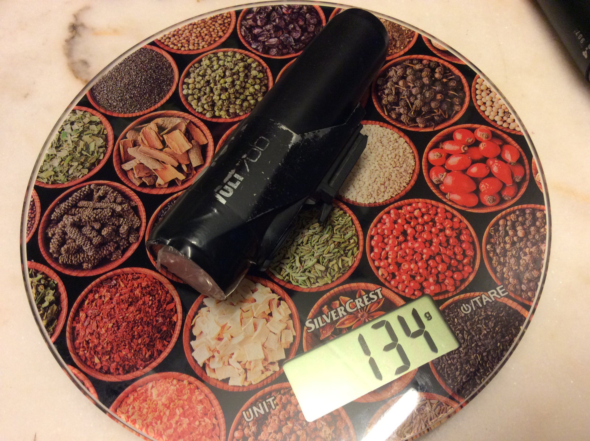

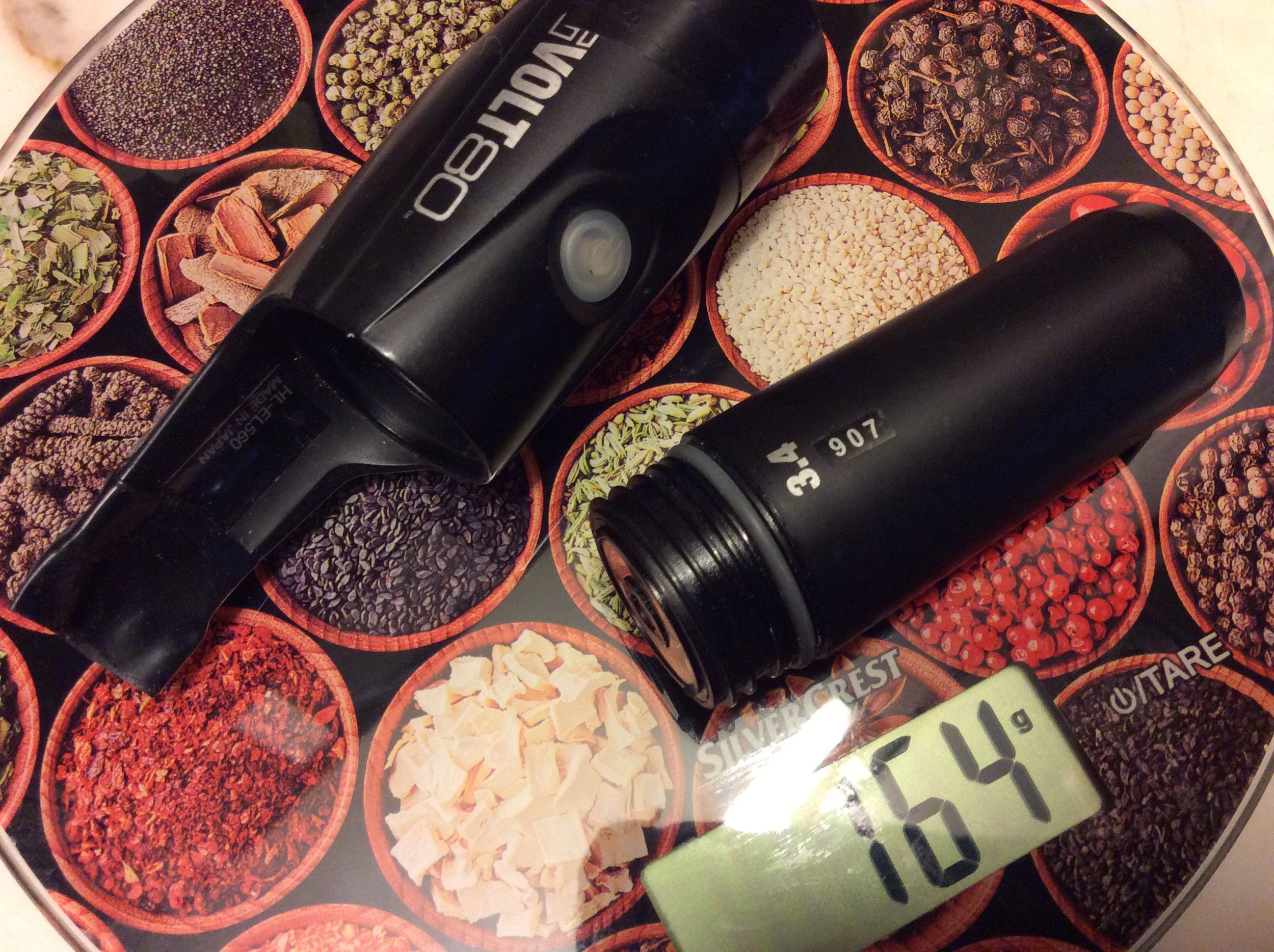

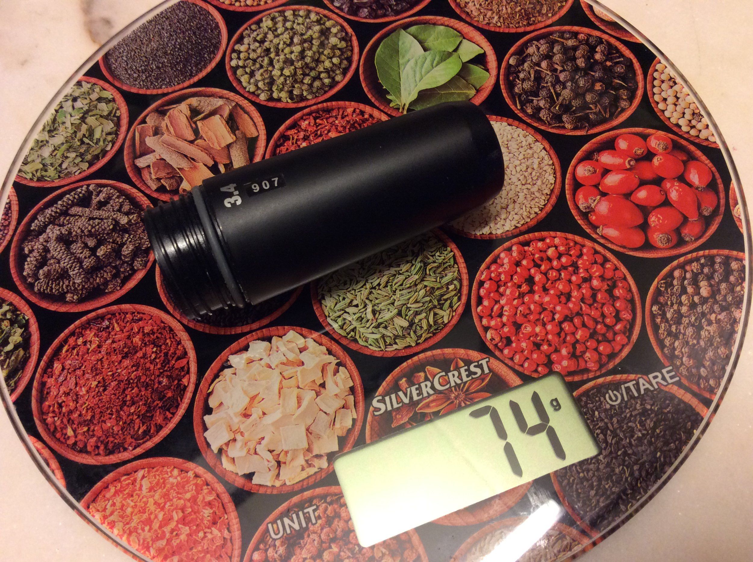

men även gvolt80 väger sina modiga gram
Hela 164g ser det ut som på dina bilder och endast 2 timmar lystid, att jmf med de andra GVolt-lamornas vikter, från tidigare i tråden, och lystider
GVolt50 92g 4 timmar
GVolt70.1 100g 4 timmar
GVolt100 182g 1,5 timme
Det verkar alltså som om CatEyes lösning för utbytbart batteri inte är särskilt bra,
kan det vara så enkelt att den enda elektriska skillnaden mellan GVolt80 och GVolt100 är högre ström genom LEDen?
Det verkar åtminstone så: 25% mer belysning och 25% kortare lystid
Hade de istället valt GVolt70.1 LEDen, med högre ström för att få 100 LUX, hade lystiden åtminstone blivit runt 2 timmar!

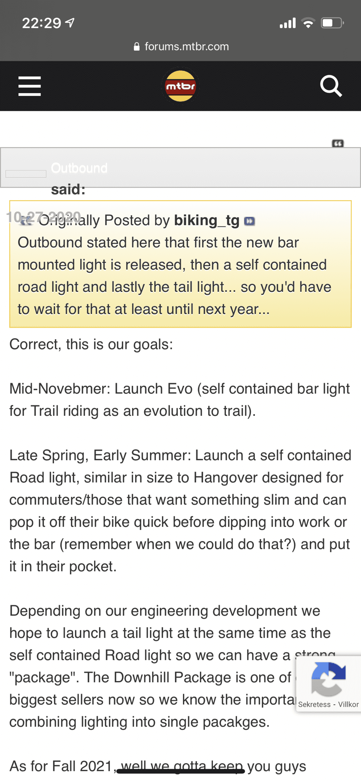

Jag postade tidigare om Outbounds kommande väglampa (som jag gissar kommer heta Road EVO). Mina tankar kring spec och lansering baseras på denna spec av nya Trail EVO https://www.outboundlighting.com/product/trail-evo/
Samt detta inlägg på MTBR
(På telefon och lyckades inte hitta direktlänk, men borde gå att hitta tråden lätt om man är nyfiken).

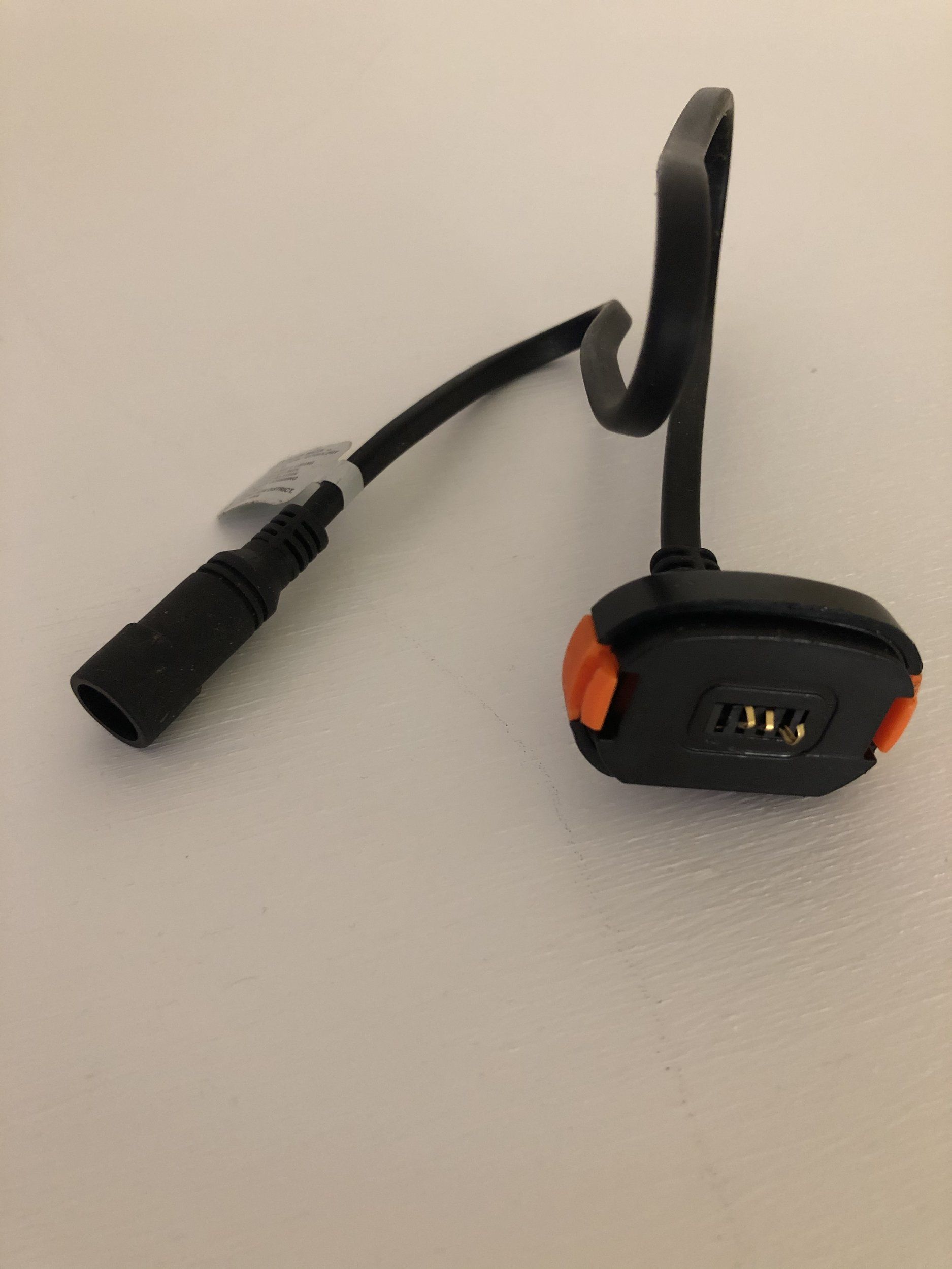

Är det någon elkunnig som kan förklara? Kom över en lampa ”Cavo 4000” på black friday för en tusing. Den lyser på riktigt bra tycker jag. Men det står att man inte ska ha sladden till batteriet i mer än 5 minuter om lampan är avslagen. Missade naturligtvis det när jag tvättade av cykeln och tyckte det luktade litegrann, så jag drog ut sladden. Lampan fungerar dock fortfarande fint.
Mvh Niclas

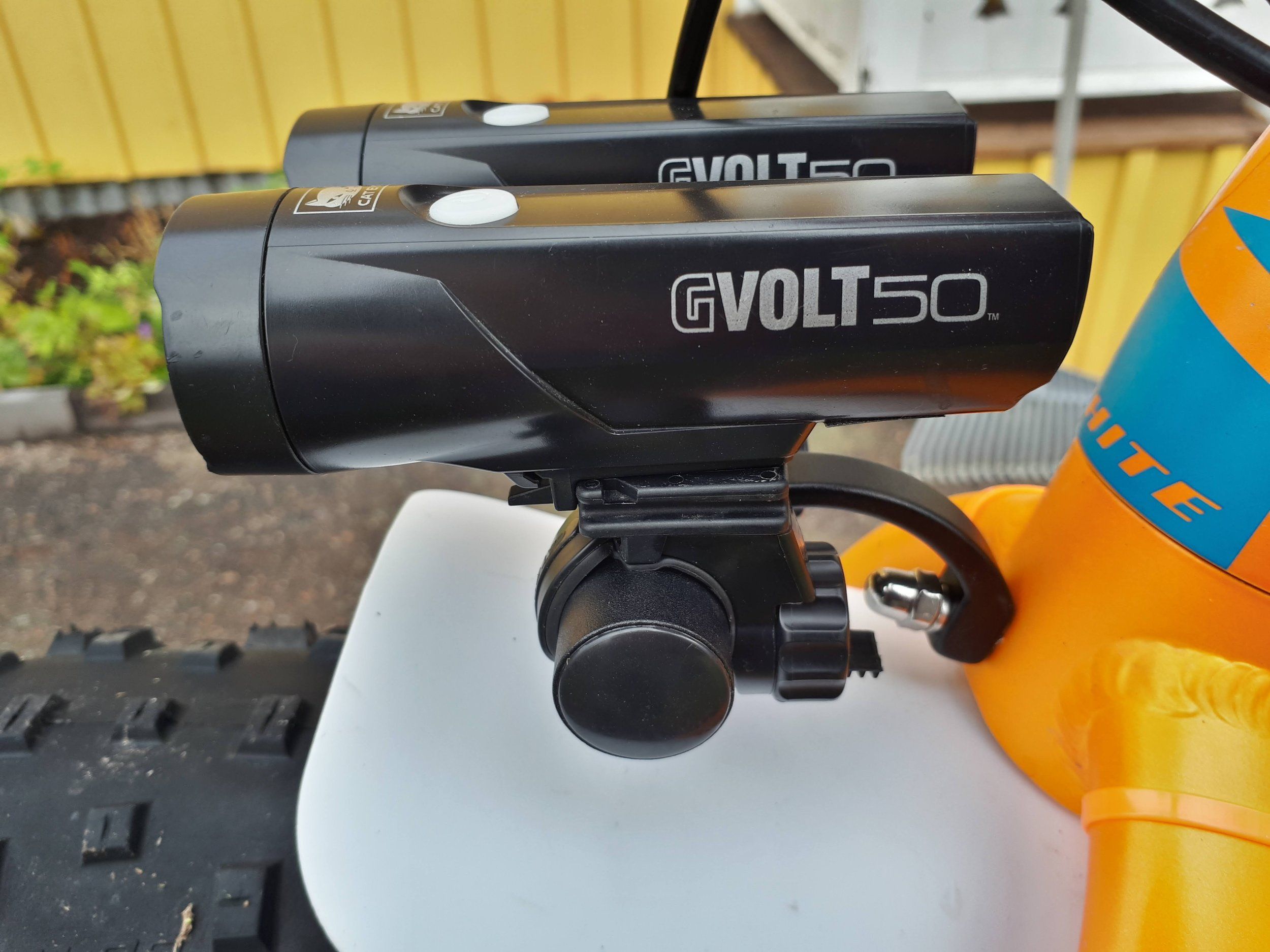

Det är detta fäste från Rosebikes:
Jag tog bort styrfästet å monterade det istället med skruv, kupolmutter, taggbrickor och låsbricka från:
http://www.rostfriskruv.se/.
Jag tycker för övrigt att ljusbilden hos lamporna blev ännu bättre när de hamnade lägre. (y)
Frid!
