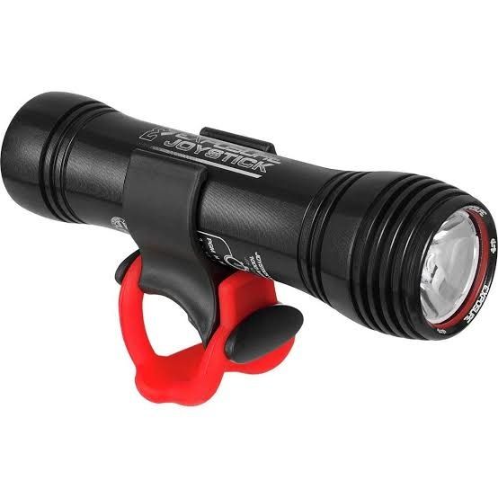

Inga budgetlampor det här, men fick nyligen låna en Exposure Joystick inför min senaste bikepacking-tur.
Sjukt imponerad av ljusstyrka, batteritid och storlek. Kan även programmeras för olika brinntid.
En del av turen var i ett långdraget skogsparti med tekniska stigar där jag sällan kunde hålla tillräcklig fart för att dynamo-lyset skulle vara nog, så jag hade Joystick-lampan igång i ekonomi-läge i säkert 4-5 timmar. Helt adekvat ljusstyrka för stigcykling trots att det inte var på max.
För dynamo använder jag kLite Bikepacker Ultra. Också en imponerande lampa. Vid ca. 10km/h har man fullgod styrka för stig- eller grusvägscykling i beckmörker. Även under 10km/h så lyser det upp rätt bra.

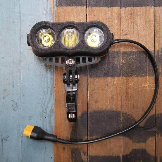

Solarstorm har funkat bra för mig. Jag använder 2 st x2 till styret (pga skev ljusbild) och en x3 till hjälmen. Om ni köper på aliexpress så kolla hur beskrivningen ser ut. De jag har köpt motsvarar 2-3000 lumen. Det billigaste batteriet jag tidigare har använt(8800 mA) varar i ca en timme på fullt ljus och ytterligare ca en halvtimme på minsta läget.Det finns en batteri-indikator med tre steg. Jag märker ingen skillnad på ljus vid 3 Eller 2 ljus, men med 1 indikatorljus kvar försvagas ljuset. Då varar batteriet ca 15minuter till eller upp till en timme på svagaste ljuset som är som en "vanlig " cykellampa. Inomhus blir de väldigt varma men Jag har kört med dem i regn, snö och 10 minus, och så är de lagom att värma händerna på. Batteripacken har haft full effekt i ett par år och ytterligare några år med viss minskning i tid och ljusstyrka. Av de 15 lampor jag köpt till mig själv och vänner har en av haft en ljusstyrka på uppskattningsvis 500 lm ( istället för 3000km) och på en av dem sprack skyddsglaset (men den fungerade ändå). Så det kan vara bra att köpa några stycken som backup och i år köpte jag dessutom till ett större batteripack på 22000mA. Det tråkiga med att beställa från Kina är att frakten kan ta en månad om man inte betalar extra.
1 st solarstorm x2, 1 st Solarstorm x3,
2 st batteripack a 8800mA och 22000mA kostade i år 65 dollar vilket med PayPal blev 661 kr. 22000mA batteriet var den största utgiften.
(Jag såg en del försäljare som verkade sälja samma lampor men påstod att de hade 10000lm, batteritid i flera timmar och endast 6600mA Batteri. Även om priset var detsamma så undviker jag dessa. Med grundläggande matte så går det inte riktigt ihop)

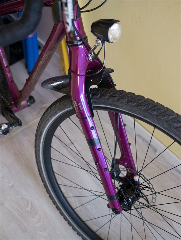

Nytt hjul med dynamo, däck samt lampa. Jag snikade och tog en B+M för 50 europa. Svårt att bestämma mig så jag får ha den här så länge. Har en en annan äldre Cyo Premium på en annan hoj och är rätt nöjd med den så detta blir nog fint. Ska inviga den imorrn bitti.
